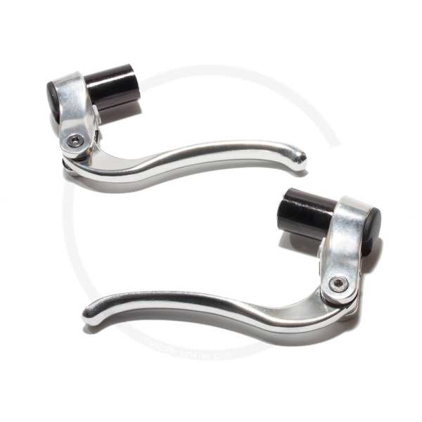

Je weiter die Hebel aus dem Radius in den horizontalen Bereich des Lenkers wandern desto mehr effektiven Hebelweg verlierst Du
Wäre es nicht besser (auch optisch...) kurze, nach unten gerichtete, gerade Hebel auf den Oberlenker zu montieren wenn Du Rennhebel an der Standartposition nicht greifen/ bedienen kannst ?
Dann müsste ich ja ständig Oberlenker fahren und könnte direkt einen geraden Lenker montieren. Genau das möchte ich aber nicht. Hänge dann zu sehr im Wind.
Soll ja auch ein Rad für die Eroica sein, ich denke bei Standard Bremshebel am Oberlenker könnte es Probleme bei der Abnahme geben, je nachdem wie streng es je nach Veranstaltung es gehandhabt wird.
