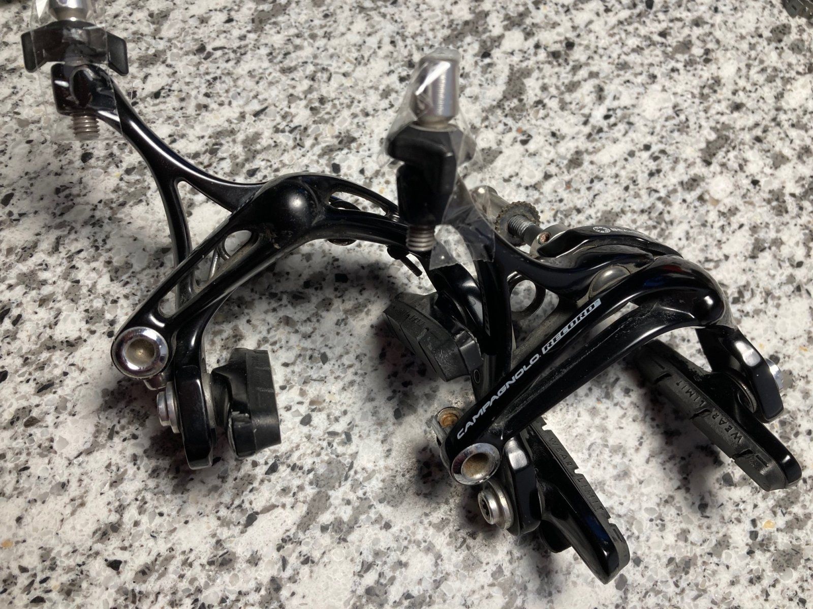

Vll. weißt auch du als 10fach Guru, gab es 10x Record Skeleton Bremsen in silber? Hatte sie ein paar mal gesehen, aber online find ich nicht wirklich was...
10f Record Skeleton kenne ich nur in schwarz:

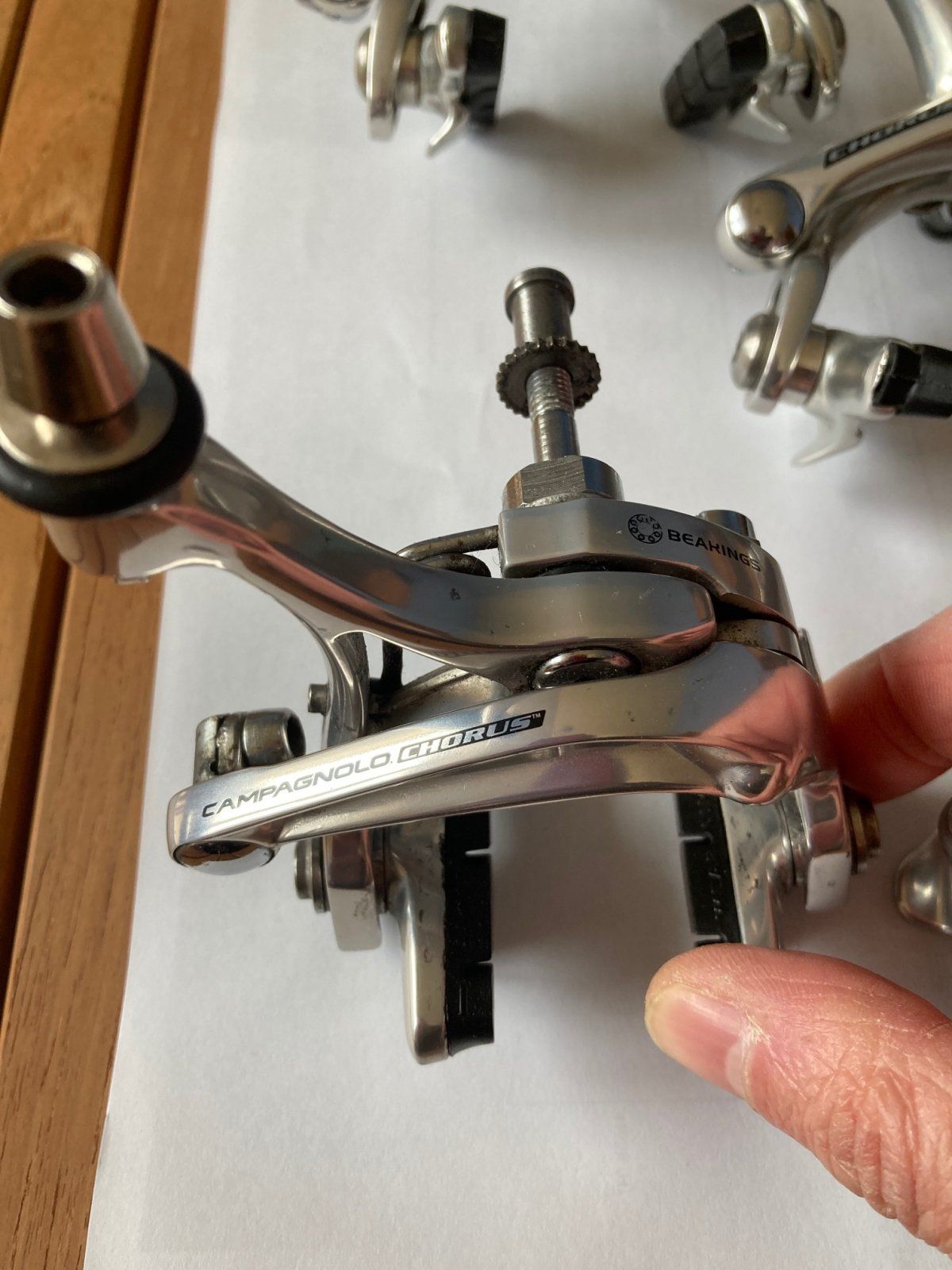

Es gibt sie als Chorus in silber (auch mit den verdeckten Gelenkbolzen):

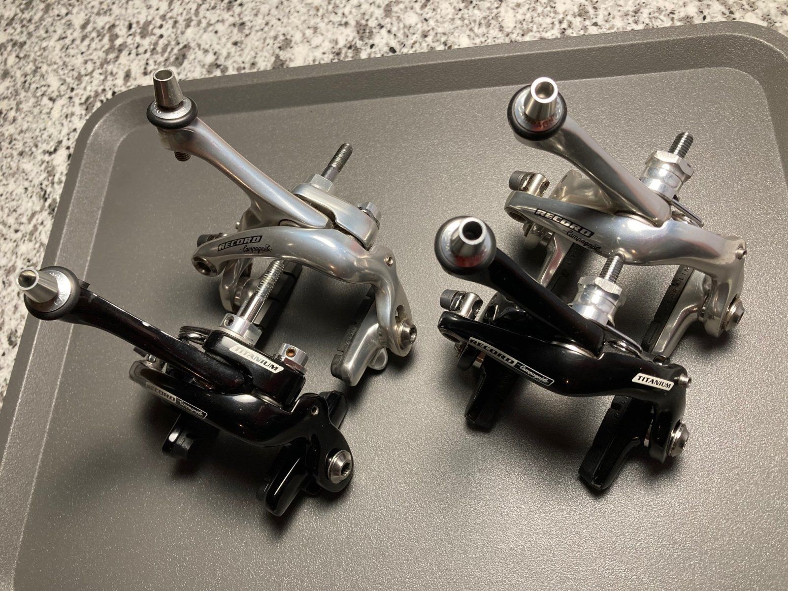

Record 10f in schwarz oder alternativ silber kenne ich nur die hier:
Den Bremsen ist es doch egal, wie viele Ritzel auf der Nabe stecken.
War generell Record Skeleton in silber gemeint, ggf schlecht formuliert, dachte Skeleton kamen erst mit 10f
Ja, genau ggf waren das in dem Record Set dann auch Chrous, dachte aber damals Record gelesen zu haben, aber 8-9 Fach gabs ja auch keine silbernen Record Skeleton? Zumindest finde ich nichts

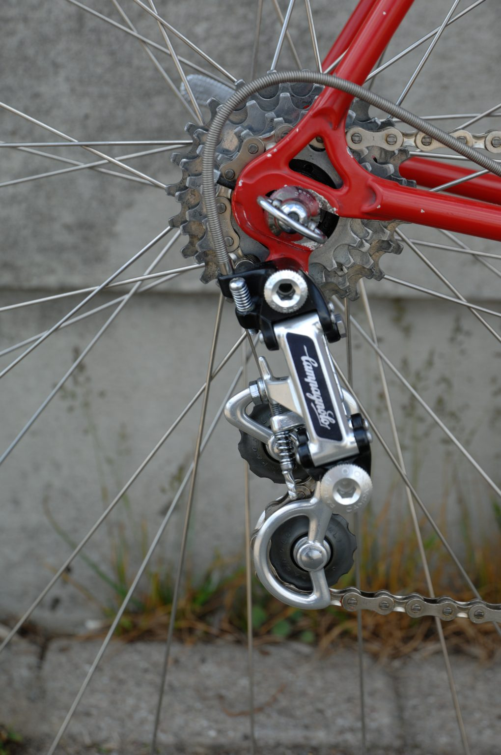

das 78er super record schaltwerk der 2. version kam in diesem seinem ersten jahr nochmal mit welchem bolzen???
titan?
oder alu?
titan?
oder alu?

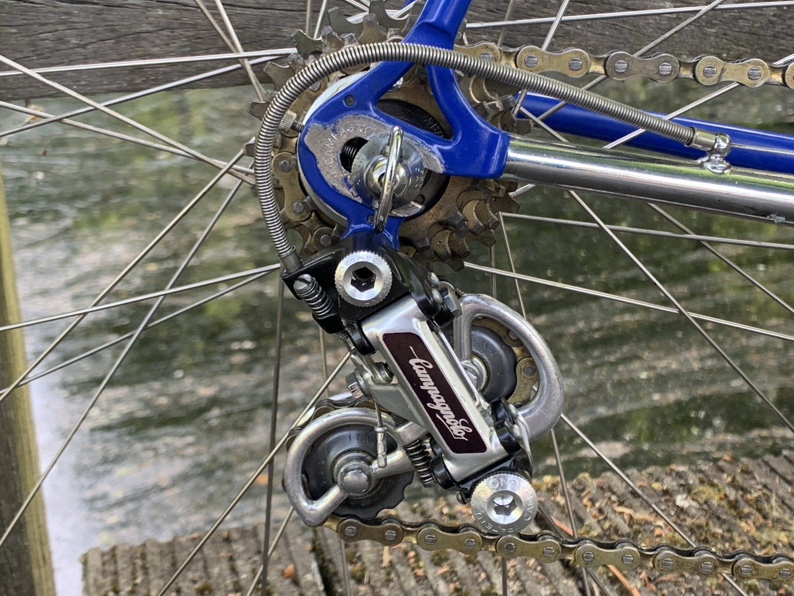

Muss das 78er der ersten Generation eigentlich mit Titan sein, oder auch Alu? Ich meine, ich hab irgendwo ein 78er und das hat Titanbolzen.
Meines Wissens nach gab es 1978/79 eine Titan-Knappheit auf Grund des kalten Krieges, weshalb man auf Aluminium umgestiegen ist. Allerdings haben nur einige 78/79er Schaltwerke Alubolzen und nicht alle. Ich habe auch schon 78/79er Schaltwerke mit Titan Bolzen gesehen meine ich😅
...später mal getauscht? :rolleyes:
Auf jeden Fall dürfte ein Alubolzen bedeutendes seltener sein als jene aus Titan...
