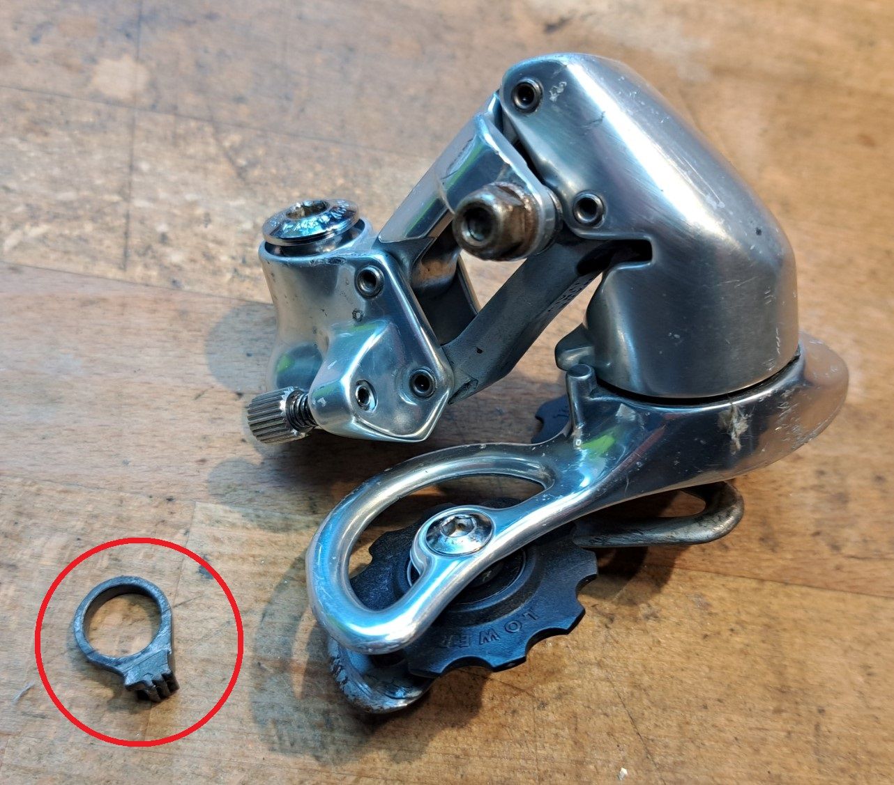

kann man eigentlich irgendwo diese kleinen Anschlagklötze, die immer an den Schaltwerken der späten 80er Jahre fehlen, kaufen ? Egal ob als Nachbau im 3D-Druck oder NOS.
Habe die auch eine eigene Teilenummer unter der man suchen kann ?
Oliver
Diese Anschläge gibt es bei Victory/Triomphe und bei Athena. Die sehen gleich aus, sind es aber nicht. Wimre passen die von Victory/Triomphe in Athena-Schaltungen, aber nicht umgekehrt.
Selber getestet, aber die Schaltungen hab ich nicht mehr, um das zu überprüfen.
Hab noch zwei der Teile da, melde dich gern oder komm am Sonntag nach Weinheim zur VELOWINO :p

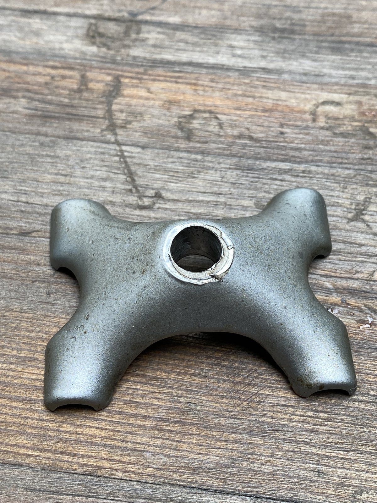

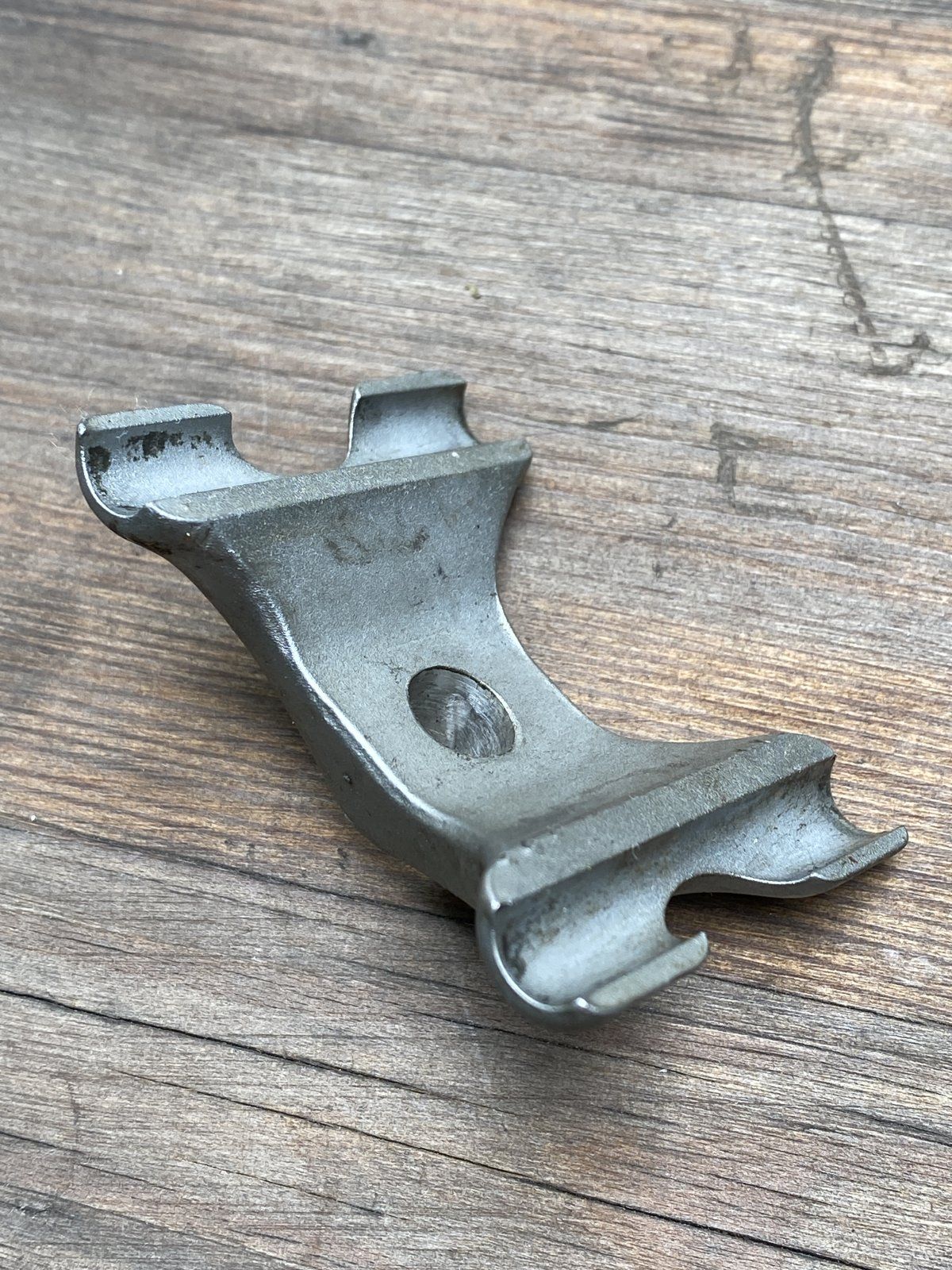

bei meinem Campagnolo-Zeug liegt hier noch so ein Oberteil, welches ich nicht genau zuordnen kann ...
Das sollte der obere Teil einer Super Record oder C Record Sattelstütze sein
