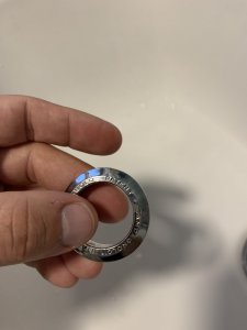

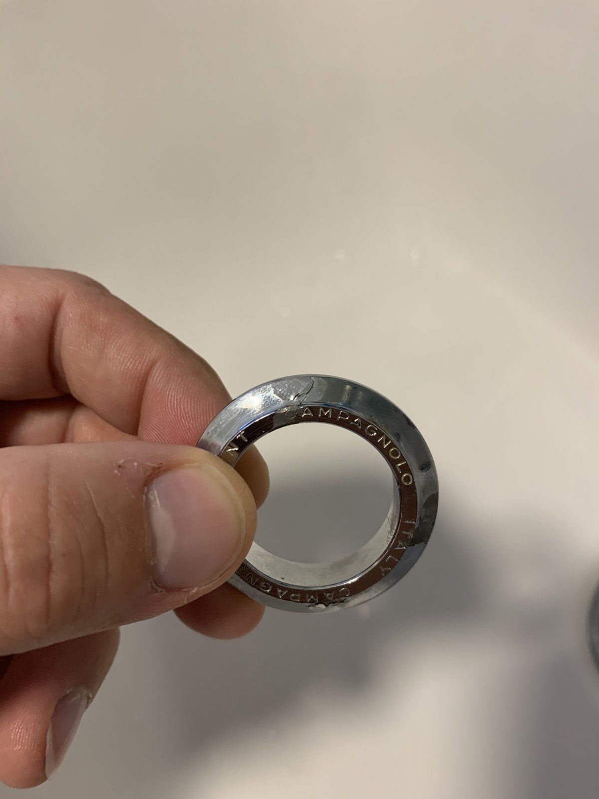

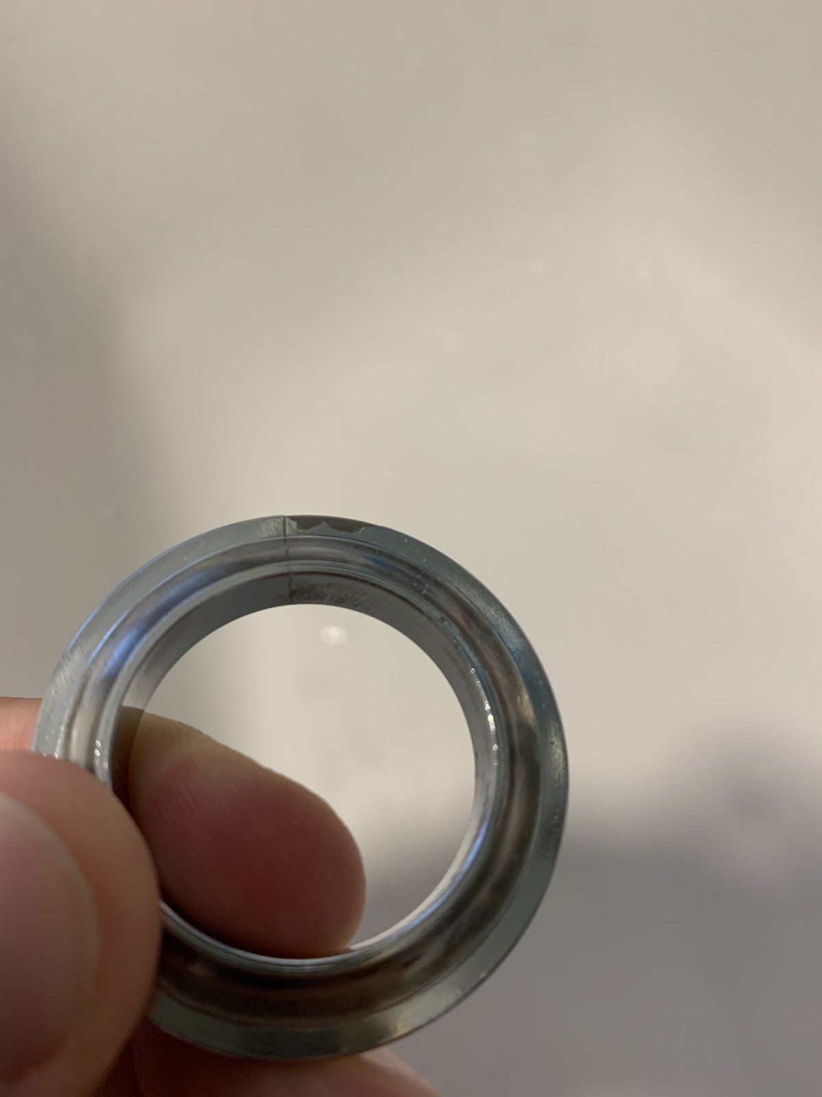

sagt mal ist der Spalt im Konusring des Campagnolo Record Steuersatzes normal?! Hab auch noch nie gesehen dass sich der Chrom löst?!

Sicher, dass der Riss nur im Chrom ist? Hin und wieder sind die Ringe mit Gewalt auf einen zu großen Konussitz geprügelt worden und dabei geplatzt.
der Riss ist einmal durch. Nicht nur im Chrom. Deswegen wollte ich wissen ob der normal dort hingehört. Ich dachte die Konusringe haben keinen „Dehnungsspalt“.

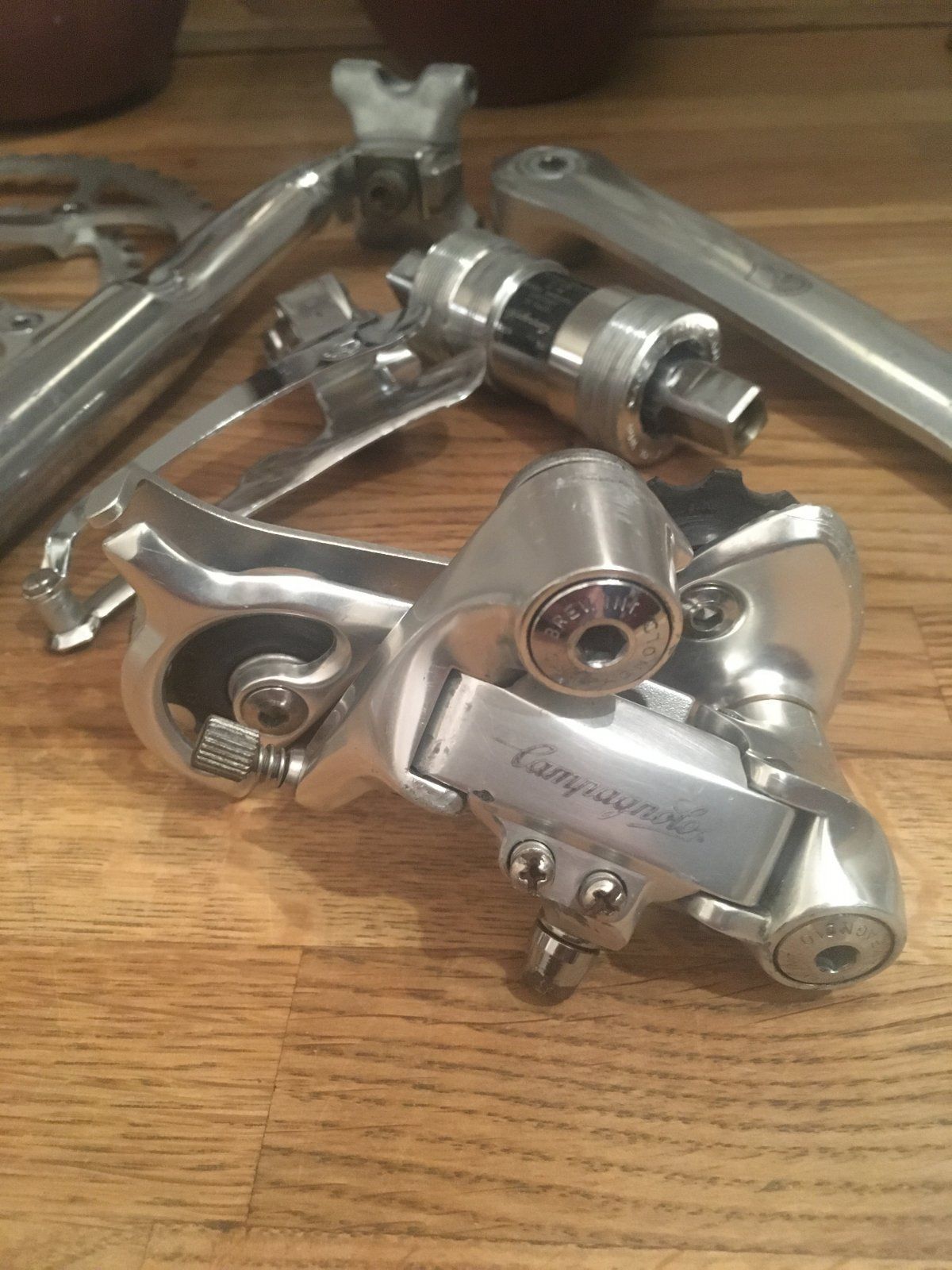

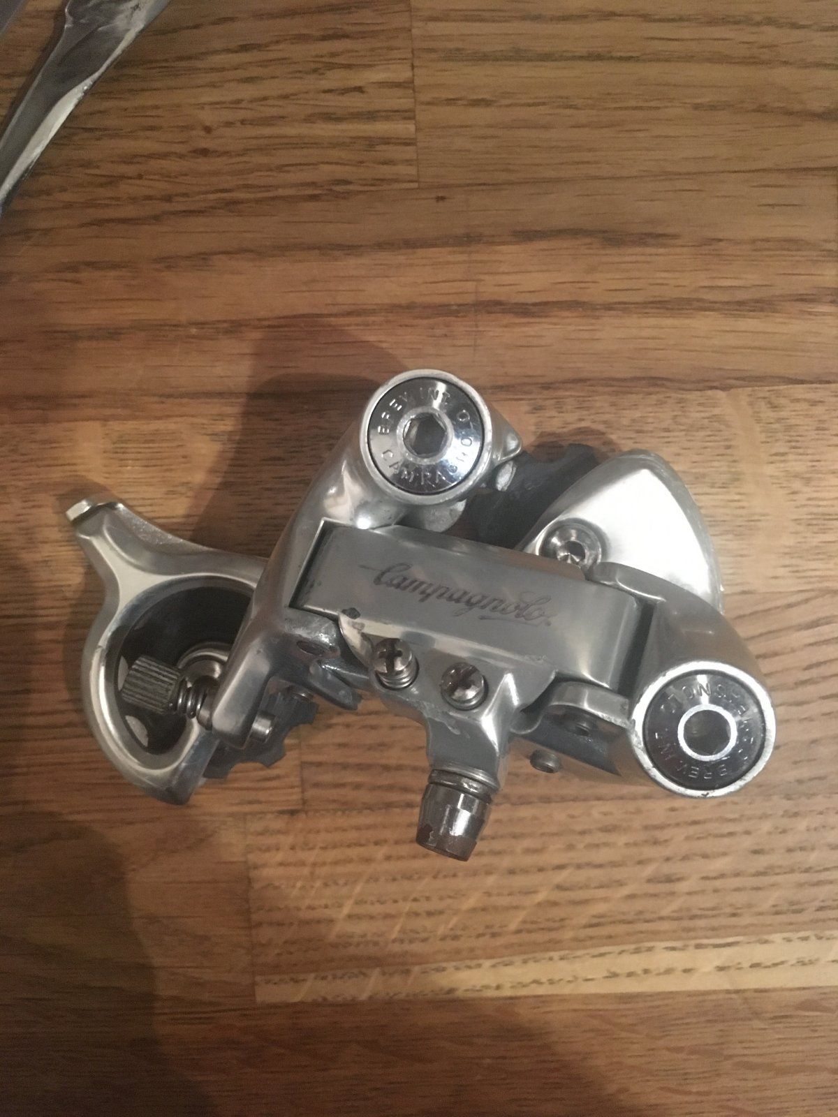

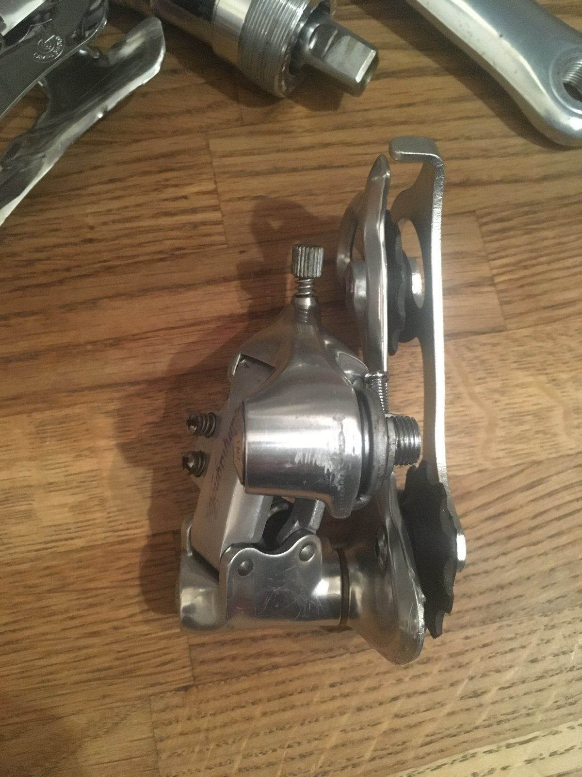

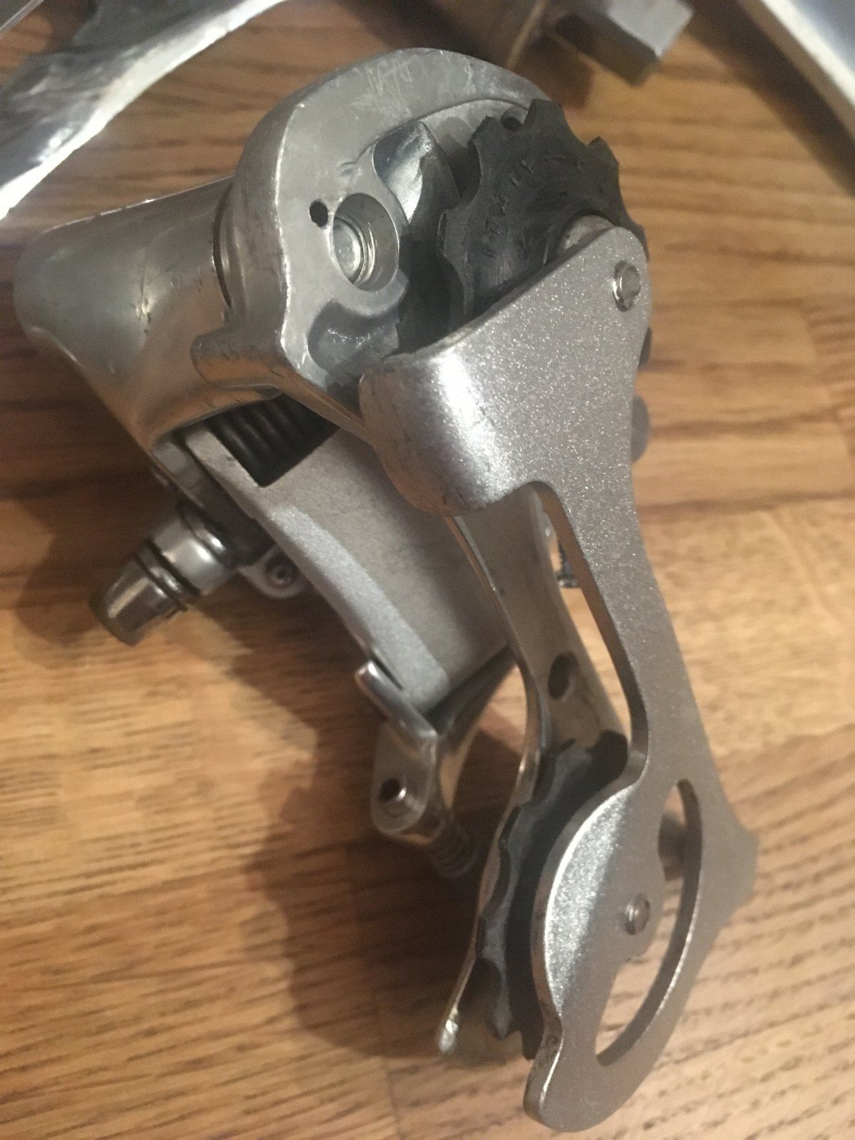

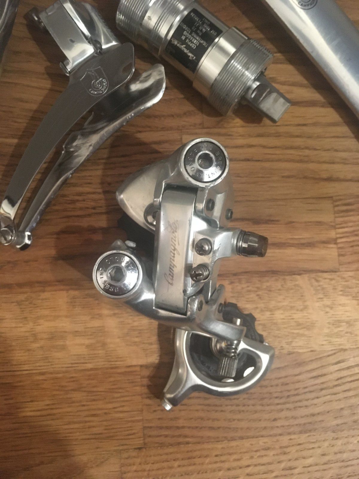

Gab es ein (C)-Record Schaltwerk in einer long Cage Variante?
Das Schaltwerk ist zusammenkommen mit einer kompletten (C)-Record 8-fach Gruppe von 1993 verbaut.
Hier ein paar Teile der Gruppe nach der Reinigung:

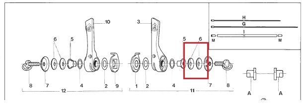

1. Eine von diesen gekrümmten Unterlegscheiben für die gruppenübergreifenden Friction-Schalthebel.
