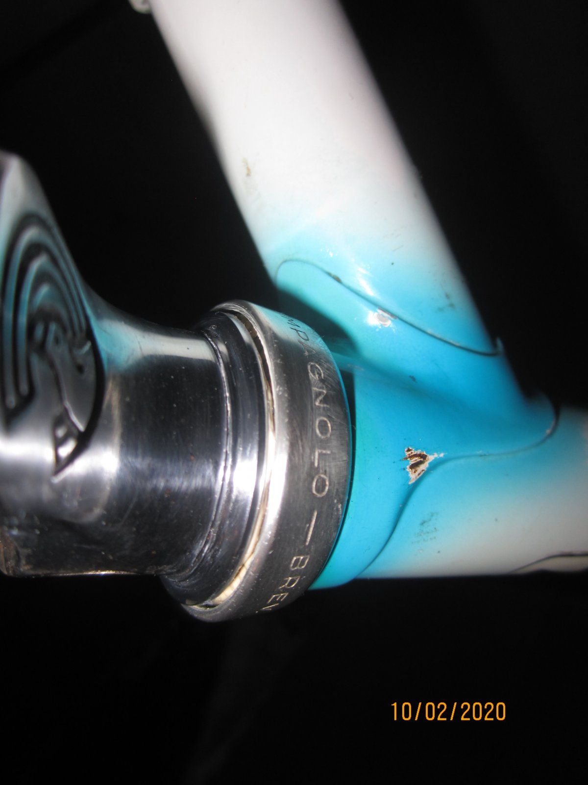

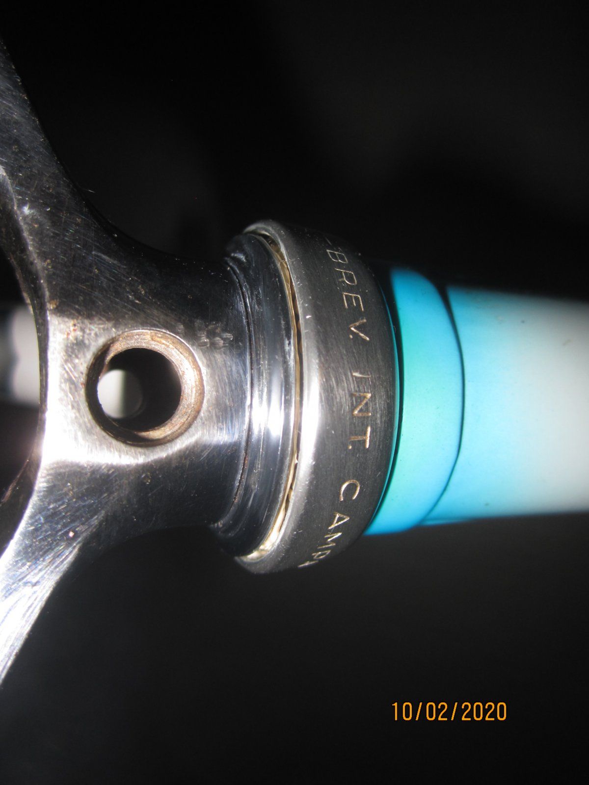

Ich habe den Steuersatz inklusive Konus (von dem ich nicht 100% sicher bin/war) dass er dazugehört jetzt
mal montiert.
Frage :
Ist es normal dass unten zwischen Konus und Steuersatz im Rahmenrohr ein Spalt verbleibt bzw. wie sieht
das bei einem montierten C record Steuersatz sonst aus (vielleicht könnt Ihr ja mal bei Euch nachsehen) ?
danke !
Siehe Fotos
mal montiert.
Frage :
danke !
Siehe Fotos
sieht aus, als wären die Kugeln zu groß.
Bei mir ist da eine Dichtung, sonst wäre dort auch ein Spalt. Ist die da bei dir? Kann das nicht wirklich erkennen.

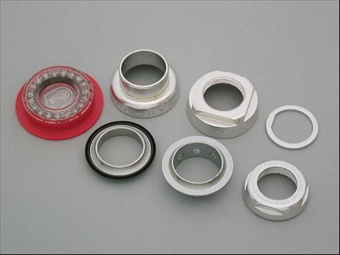

Nein, eine Dichtung habe ich da nicht drin, vielleicht fehlt die ja dann (sodenn man sie über den Aussendurchmesser des
Konus stülpen kann) ?
Hier auf dem Bild (aus velobase) scheint auch eine abgebildet zu sein (auch nur für unten, nicht für oben)
Hat die vielleicht jemand rumliegen ?
Hab ich noch. Wie auf dem Bild wird die Dichtung von oben auf den konus gelegt, also einmal Gabel ausbauen.
