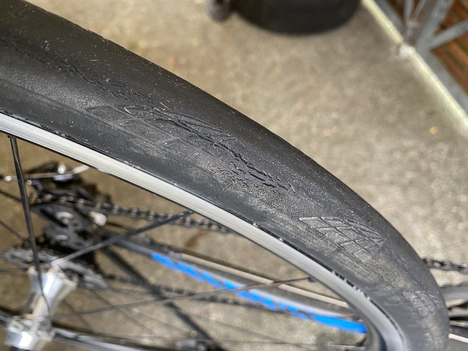

Conti Grand Prix 4 Season - Risse und "Krater" im Gummi
Contireifen mögen auch ganz andere Dinge nicht. So z. B. seitliches Verwringen, da ist die Karkasse sehr anfällig und man holt sich da schnell einen snake-bite.
Mein Händler sagt, es könnte ein normales Verschleißbild sein.
Ich muss das mal so hinnehmen.
Für einen Reifen aus dem Premiumsegment, finde ich es schon entäuschend.
Zumal das Profil ja nicht verschlissen ist
Der Reifen ist (war) ansonsten wirklich gut.
Mein Conti GP 5000, gekauft im Mai 2019. Laufleistung u1k km. Foto ist von gestern.
Nachdem mir Conti meine 2 4000er im Mai kostenlos ersetzt hat (habe 2 5000er in 23 bekommen, hab diese dann veräussert und mir 2 25er GP 5000 gekauft) sehen diese nun genauso so $chaisse aus. Luftdruck war immer um die 8bar.
Kann doch nicht sein das die Pellen immer so schnell so.wegbröseln. Ich glaub ich wechsel mal die Marke. Das Foto zeigt den hinteren Reifen. Er sieht rundherum so oder sogar noch heftiger aus. Der vordere Reifen sieht nicht ganz so schlimm aus.
Dann nimm deine Kaufquittung und die Fotos und sende diese an den Kundenservice bei Continental, du wärst nicht der Erste, der Ersatz bekommt.
Mich würde mal das Produktionsdatum interessieren.
Das untere Symbol müsste auf der Reifenflanke abgebildet sein und verrät wann der Reifen produziert wurde.
https://www.continental-reifen.de/fahrrad/service/faq/reifenaufbau
Die letzten GP 4 S, die ich gefahren bin hatte ich nach 4 Jahren und 10 000 km entsorgt und die sahen nicht mal ansatzweise so schlimm wie deine aus.
Wie @Beinhart schon erwähnte, Sonneneinstrahlung lässt Reifen schneller altern.
Fahre schon seit Jahrzehnten nur Cobnti und bestimmt 5-6 Jahren den Four Season in 28mm mit 5-6 bar. Allerdings so ein Schadensbild hatte ich noch nie, nicht bei einem Satz. Meine Reifen werden wirklich Sommer wie Winter , auf Waldwegen, Schotter, Betonplatten und Straße gestresst. Halten allerdings immer zwischen 7-10 000km. Fahre den Four Season eigentlich genau aus dem Grund der Haltbarkeit, Grips auch im Nassen und Kälte, Pannensicherheit,. Fahre Brevets (Langstrecke) unter Stellenweise widrigsten Bedingungen, da brauche ich Material das hält und das tut der Reifen auf jeden Fall. Dein Händler sollte sich sein Lehrgeld zurück geben lassen, oder dir gleich ehrlich sagen das er nicht gewillt ist deine Internetreifen zu reklamieren. Übrigens bei mir liegen im Keller auch Massenhaft Contireifen rum, die lösen sich merkwürdiger Weise nicht auf.
könnte es vllt auch einfach zu viel druck für den Reifen sein? ... alle die jetzt hier dieses Problem beschrieben hatten fahren so um die 8bar

Das hatte ich auch letztes Jahr im August mit Supersonics versucht, die etwas vorschnell gealtert sind. Ich wurde zwecks Reklamation an den Händler verwiesen
. Vorletztes Jahr sollte ich Reifen wegen einer Größen- bzw. Breitenreklamation an Conti schicken. Das tat ich (als Paket, auf eigene Kosten), dann kam eine Postkarte von Conti "Wir kümmern uns darum"-und aus, dann kam nichts mehr. Ein weiteres Nachhaken war mir dann zu blöd. Allerdings scheinen die Reifen deutlich länger zu halten, wenn man sie unmittelbar nach dem Aufziehen mit einem Lappen und Seifenwasser abwischt, eventuell sind da irgendwelche Rückstände aus den Produktionsformen (Trennmittel) drauf, die den Gummi spröde werden lassen. Bei den Conti Grand Prix 3000 war das besonders ausgeprägt, in den Vertiefungen des Fischgrätenprofils bildeten sich schnell Risse.
Die 23er gehen ja bis 8,5 bar, bei den 25ern könnte das allerdings zuviel sein, nicht nur für den Reifen.
Bei 23 und 25 mm sind 8,5 Bar zuläßig, bei 28 mm 8,0 Bar und bei 32 mm 7,0 Bar laut Continental.

Ich kann mir nicht vorstellen, dass diese Schäden hier was mit dem Luftdruck zu tun haben. Eher Alter, Sonne, Hitze, Kälte oder Materialfehler.
Ich glaube, es lief gestern bei TerraX. Bei einem Flugzeug, dass bei -45°C in einer Ost-sibirischen Stadt landete, mussten sofort die Reifen mit Heizdecken abgedeckt werden, weil das Gummi sonst brechen würde.

Was auch immer Deinen Händler so umtreibt, Dich mit derartigen Aussagen wieder weg zu schicken ist mit unverschämt, fahrlässig und ka...-dreist nur sehr unzulänglich zu beschreiben. Wenn ich das richtig sehe, hält er die Reifen noch für fahrbar! Also ich halte mich für einen echten Ausreizer der wirklich letzten Reserven die Reifen so haben können, aber das hier hat nix mit Verschleiß zu tun!
Ich habe auf meine Conti-Reklas bislang immer nur positve Reaktionen (neue Reifen) bekommen.

Ein Satz 32er GP4S, den ich in 2019 gekauft hatte, liegt in der Schublade im Keller. Dort ist das Produktionsdatum als "1719" angegeben.
Ich vermute, dass es das Produktionsdatum ist.
Die Kollegen, die hier Probleme mit den Reifen haben, wurden evtl. mit einer fehlerhaften Charge "beglückt". Bei der Vielzahl, die die Reifen fahren,
haben wir demgegenüber -gottseidank- nur seltenst solche Fälle.

1719 könnte ein DOT-Number sein. Das hieße dann Kalenderwoche 17 und Jahr 2019
Bei dem anderen System gab es ja auch noch K für Korbach.
Tatsächlich findet sich auf den GP4Season auf der rechten Seitenwand (also der Seite mit der Rotationsangabe) eine in einem Oval gelegene Datumsanzeige nach TIN (DOT-Nummer) Vorbild, hier 2919.
Die 4 Season halten ja nicht sehr lange, aber 1500 km kann ich mir nun auch nicht vorstellen. Ich fahre in der Nebensiason viel mehr ohne Probleme.
Sie scheinen aber (viel) schneller kaputt zu gehen, wenn sie auch im Sommer bei warmen Temperaturen gefahren werden.
Ablösungen an der Lauffläche hatte ich letzten Sommer aber auch (ich fahr die hinten auch im Sommer), ist halt so. Ich habs nur gar nicht gemerkt (keinerlei Pannen), bis es mir einer sagte.
Sind im Winter trotzdem quasi alternativlos und im Sommer (hinten) eigentlich auch, wenn man keine Lust auf Pannen bei langen Touren hat.
