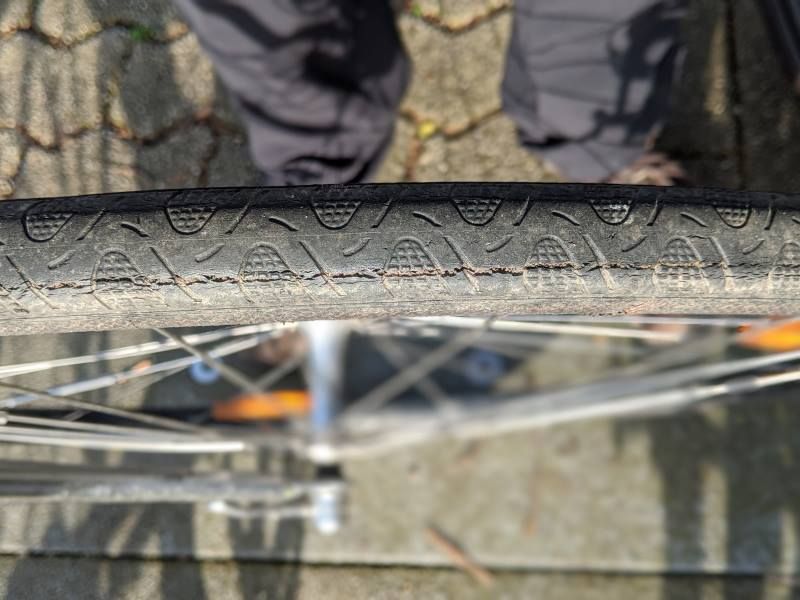

Bin ehrlich gesagt verwundert, dass so viele User Probleme mit dem 4Seasons haben bezüglich Verschleiß.
Anbei ein Bild von meinem 4Seasons Vorderrad am Randonneur nach 16.567 Kilometern Laufleistung im Allwetter Betrieb (inkl. zwei Winter auf gestreuten Wegen)
Den Reifen hätte ich sogar noch weiterfahren können, bin dann aber irgendwann auf Nummer sicher gegangen und haben diesen ausgetauscht.
naja ob man die paar leute hier als viele bezeichnen darf weiss ich nicht ... ich denke dass der Reifen deutlich oefter verkauft wird und leute die zufrieden sind es auch nicht der ganzen welt mitteilen wollen :D
