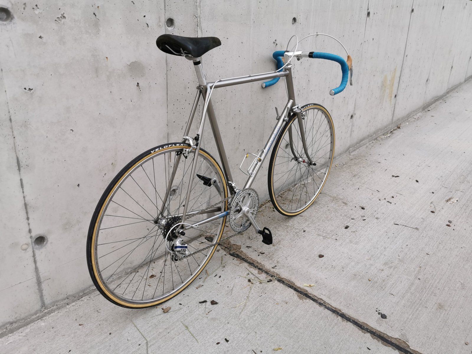

Wie angekündigt habe ich mir das
angeguckt.
Lack und Chrom zum Teil auf bzw. ausgeblichen, viele Macken.
Über den Preis bin ich mit dem Verkäufer dennoch handelseinig geworden und es bereichert jetzt meine "Japan-Sammlung".
Mit dem Aufbau habe ich es nicht allzu eilig. Lack und Chrom werden soweit möglich aufpoliert, richtig hübsch wird es aber nicht mehr.
Das Rad wurde vor ein einigen Jahren von einem Radladen in den jetzigen Zustand versetzt,
da war ich nach dem Kauf, da der Verkäufer mir erzählte die hätten auch viele Gebrauchtteile.
Leider ist deren Werkstatt zwischenzeitlich abgebrannt und somit gibt es auch keine Altteile mehr.

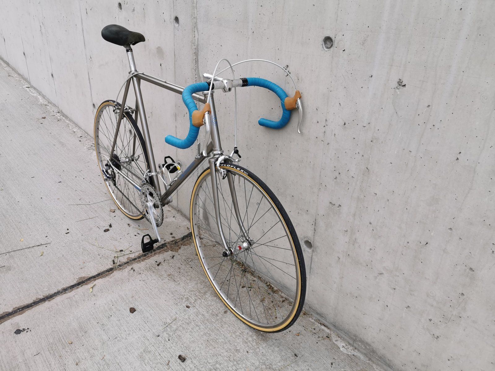

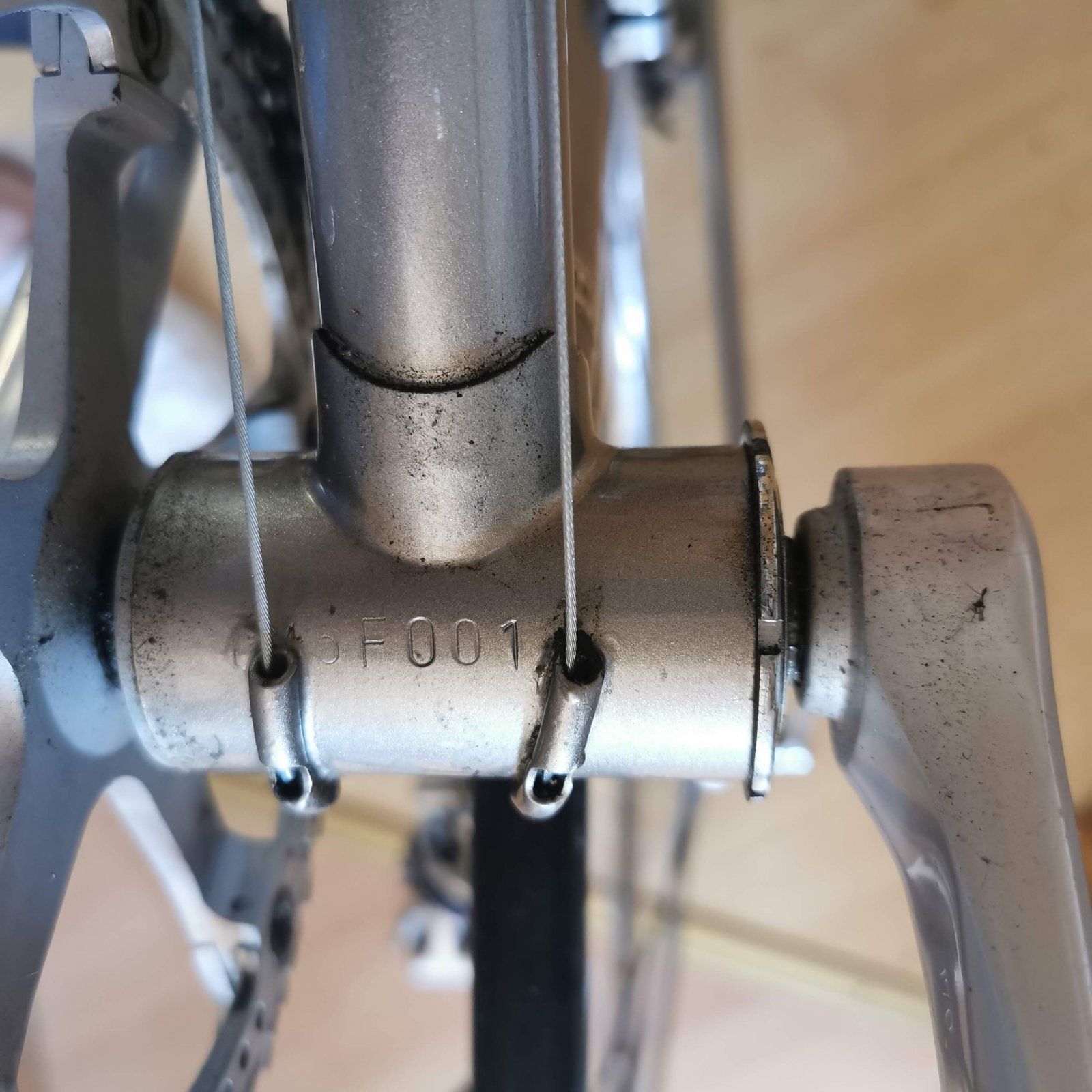

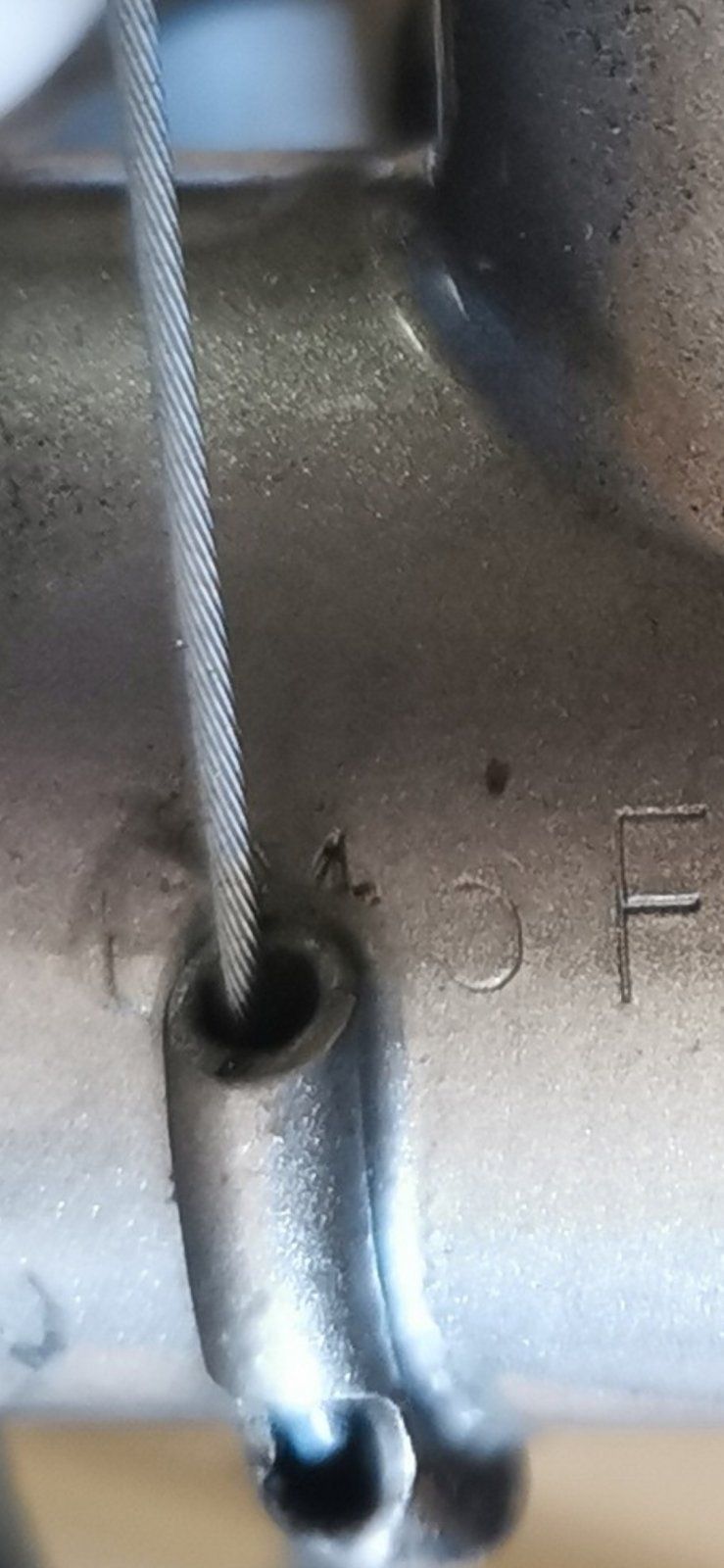

Bräuchte mal ein bisschen Unterstützung beim Augenzusammenkneifen:
ich meine, bei meinem Super Elite ein "M" ganz vorne zu entdecken (man erkennt oberhalb der linken Zugführung die beiden Spitzen des Buchstabens).
Die folgende Zahl betitelt ja das Jahr. Aber eine "6" kann es sicher nicht sein, schaut aber ziemlich danach aus, vielleicht auch eine 8?
Aber gab es das Super Elite so früh schon, also Ende 70er? @Velo-Koma meinte eher Mitte der 80er, was die Zugführung unter dem Tretlager auch unterstützt.
Hätte jemand evtl auch noch Katalogmaterial, das er hier gerne zeigen möchte? :)
Um das Rad hier geht es
Anhang anzeigen 806248Anhang anzeigen 806249Anhang anzeigen 806250
Ich sehe da auch eine fünf und BJ 85 hielte ich dann auch nicht für unwahrscheinlich. Dafür sprechen Für mich auch die Decals (kein genietetes Head-Badge mehr).
Ziemlich cooler Rahmen :daumen:
Davor ist mit Sicherheit kein Buchstabe mehr.
Also wäre dann die Nummer M 5 F 0 0 1
Quasi der erste Rahmen im Juni 85..
Ich dachte halt immer, in Miki wurden die Räder für den europ. Markt nur bis ca. 1980 gebaut, zumindest findet man diese Info öfters. Die nachfolgenden Produktionen haben ein anderes Zahlen- Und Buchstabensystem..
Ich denke, man kann das anhand Decals und Rahmendetails ziemlich sicher auf Anfang 80er datieren. Von der seltsamen SN würde ich mich da nicht beirren lassen. Ich würde mich auf 81- max. 85 festlegen.

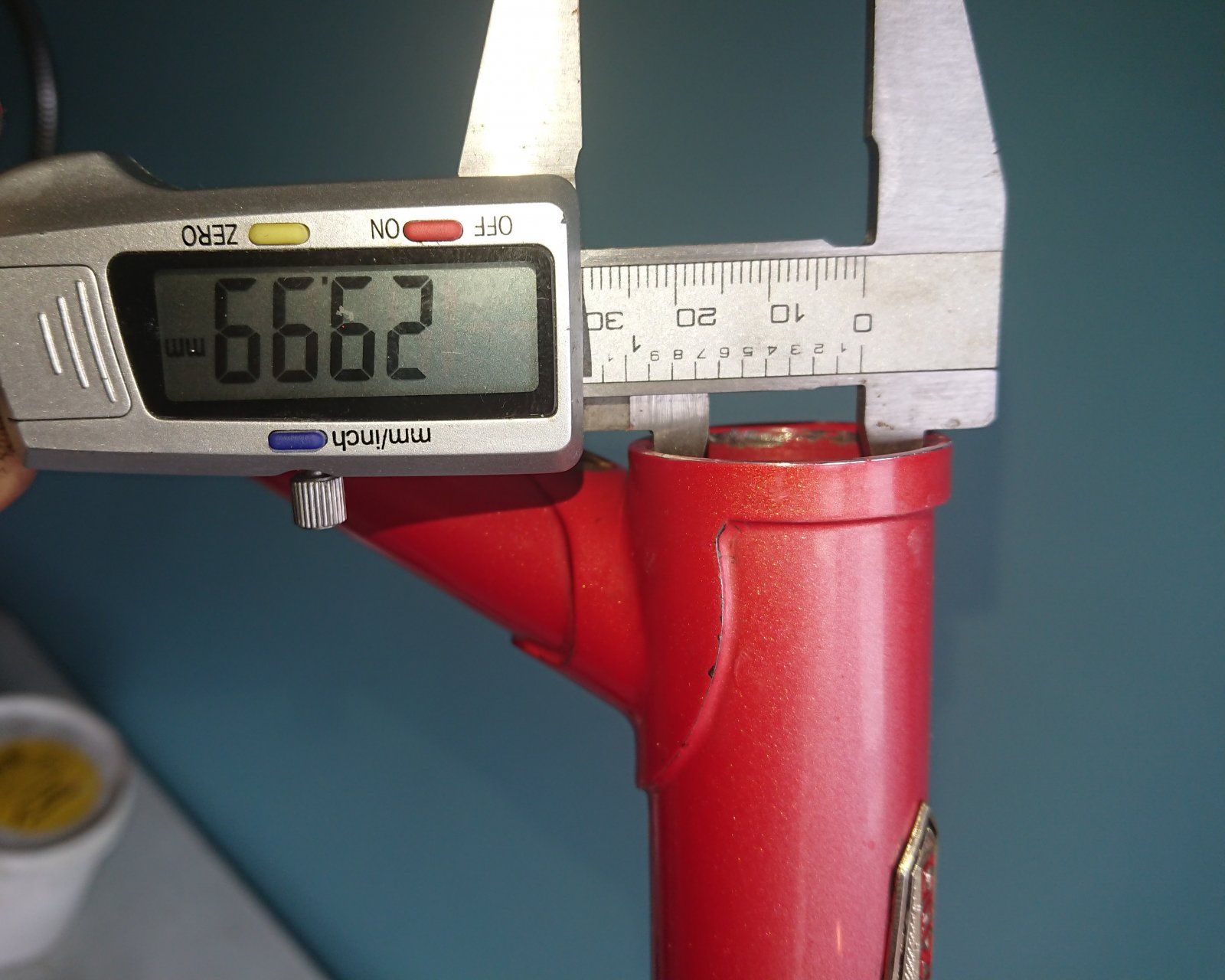

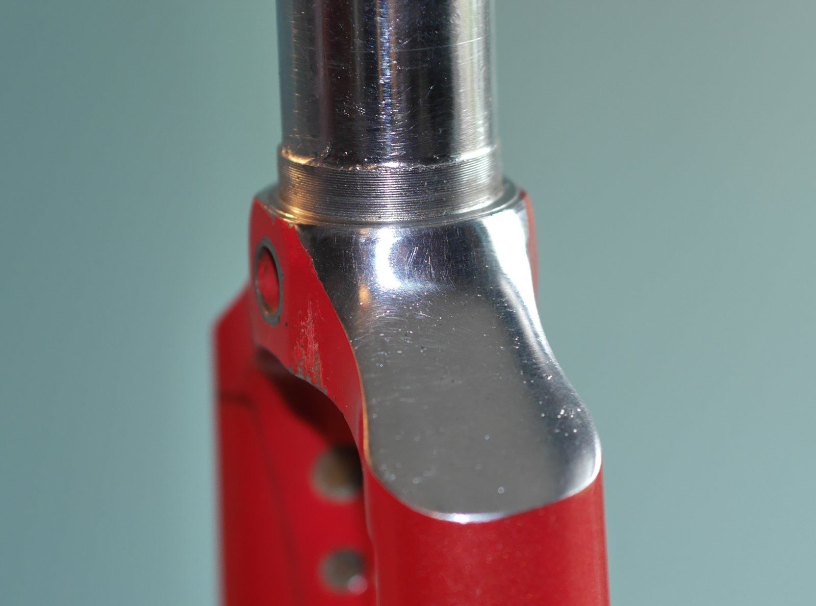

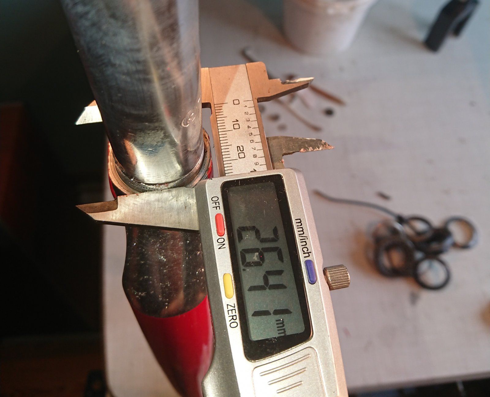

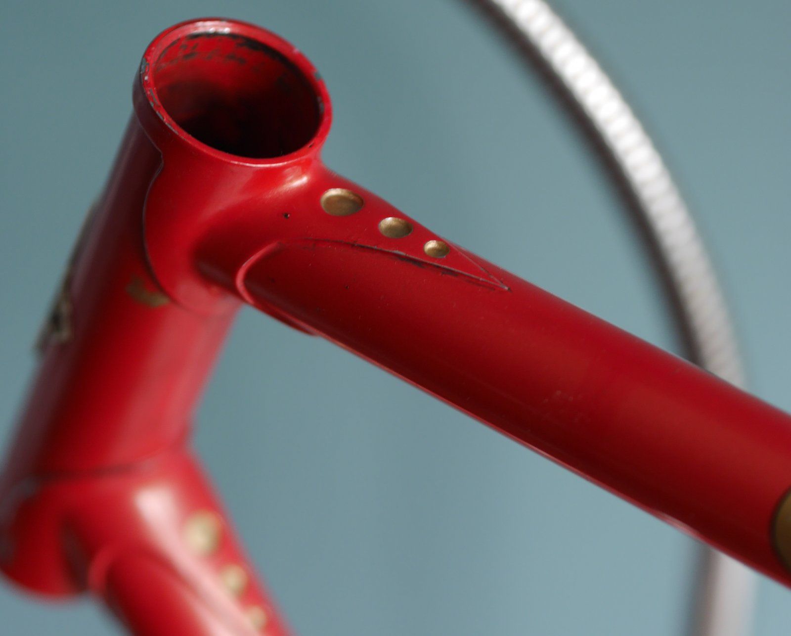

Die erste ist, was für einen Steuersatz habt ihr an euren Centurions verbaut ?
Am Konussitz messe ich 26,4 und am Steuerrohr 30mm, demnach bräuchte ich ja einen ISO Konus und JIS Lagerschalen... bzw. muss das Steuerrohr aufreiben.
Der Konussitz sieht sehr gut aus und ist auch noch verchromt, hier wurde also nichts nachgearbeit.
Das Steuerrohr habe ich längs, quer und diagonal zur Fahrtrichtung gemessen, es ist also nicht oval. Und innen ist der Lack auch noch größtenteils vorhanden.
Der Vorher verbaute 105er Steuersatz hat einen 26,4 Konus und 30,2mm Lagerschalen.
Oder liegt es möglicherweise am Versatz der Messschenkel, dass ich auf 30mm komme ?
Die zweite Frage ist, ob jemand ein Bild oder besser Maße der Mutter der Sattelklemmung hat.
Die fehlt natürlich, meine Idee war eine 6er Gewindemuffe ein Stück abzudrehen.
Die ersten beiden Fragen sind da.

Die gleichen Maße hatte mein zweites Professional auch, also 30,0 und 26,4. Solche Steuersätze gibt es auch noch neu, z.B. von Tange. Alternativ musst Du eben einen JIS Steuersatz mit einem passenden Gabelkonus aus einem anderen Steuersatz kombinieren.
Deine Idee mit der Sattelklemmung klingt gut. Bei der originalen ist das im Prinzip genauso.
Soooo,
zwischenzeitlich habe ich meinen Steuerrohrfräser mal probehalber angesetzt.
Ergebnis war das er saugend in das Steuerrohr passte, ohne zu fräsen.
Darauf hin habe ich den Durchmesser des Fräsers geprüft, der ist mit 29,9mm angegeben.
Also im alten VAR Katalog nachgesehen, dort steht 29,8mm für "normale Schalen", 30,0 "für Campagnolo und Stronglight Schalen" .
Dann doch noch nach dem richtigen Maß fürs Steuerrohr gesucht, das soll für 30,2er Lagerschalen tatsächlich 30-30,1mm betragen (für 30er Schalen 29,8-29,9). (Quelle)
