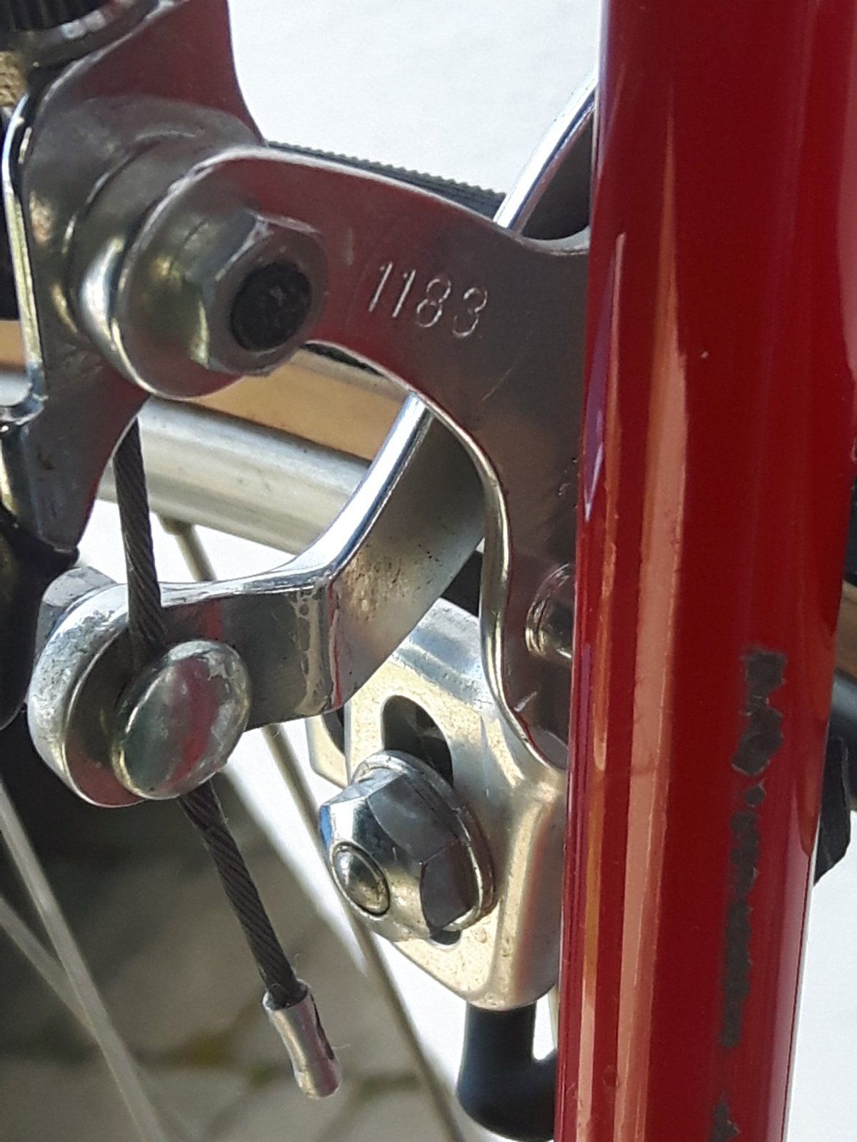

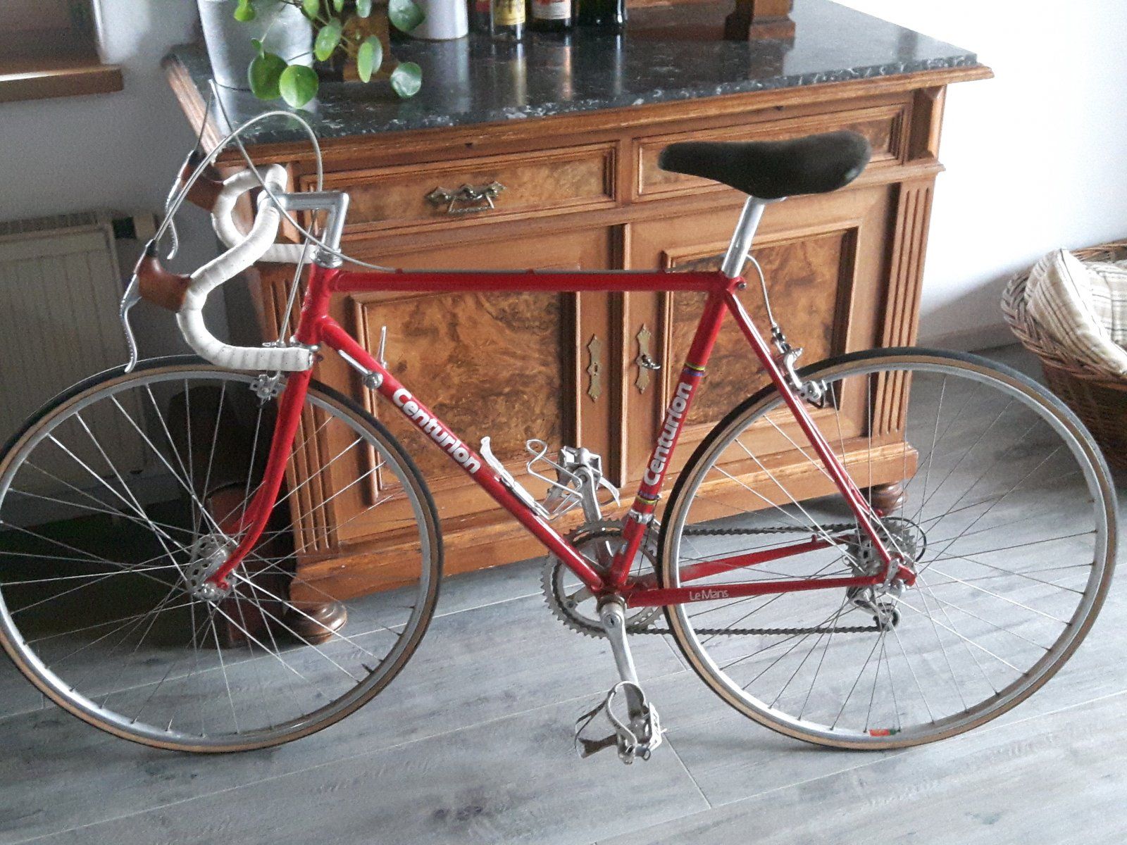

Hallo ,
ich habe so eines in rot recht ähnlich - das Modell nennt sich "Le Mans" und sollte von 1983/84 sein.
Ebenfalls mit der ARX 500 Ausstattung.
Das Rahmnematerial ist sicher nichts besondes leichtes - beileibe kein Columbus SL ...
Rahmennummer ist M3D00302 die "3" ev. Hinweis auf 1983 ??
Kann es an deinem Rad "M6M..." heissen, dann ev. 1986 ? Später glaube ich kaum, da 1987 die Designs schon anders waren.
Du kannst aber wohl an der Rückseite der Bremsen den Monat und das Baujahr direkt ablesen:
An den Suntour-Teilen wie Umwerfer und Schaltwerk Rückseite sollten je 2 Buchstaben sein wobei der erste das Jahr bedeutet, beginnend mit "A" = 1984
