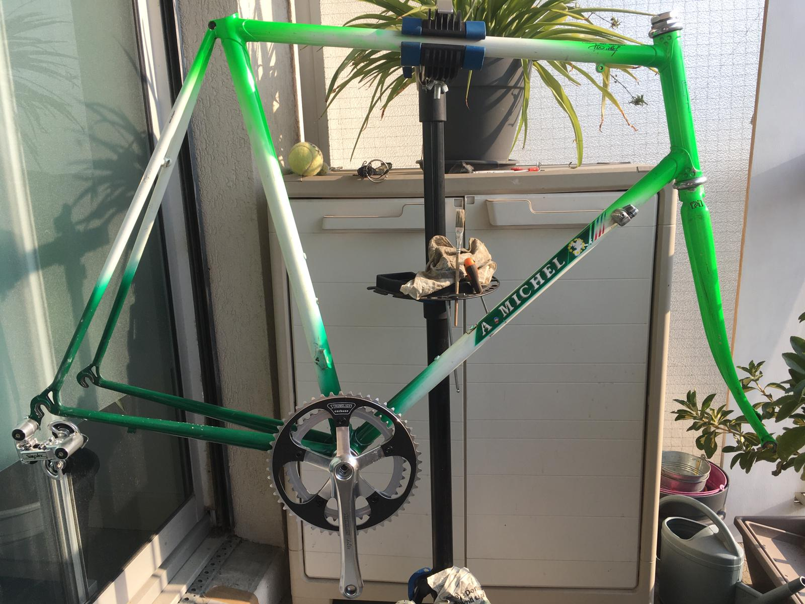

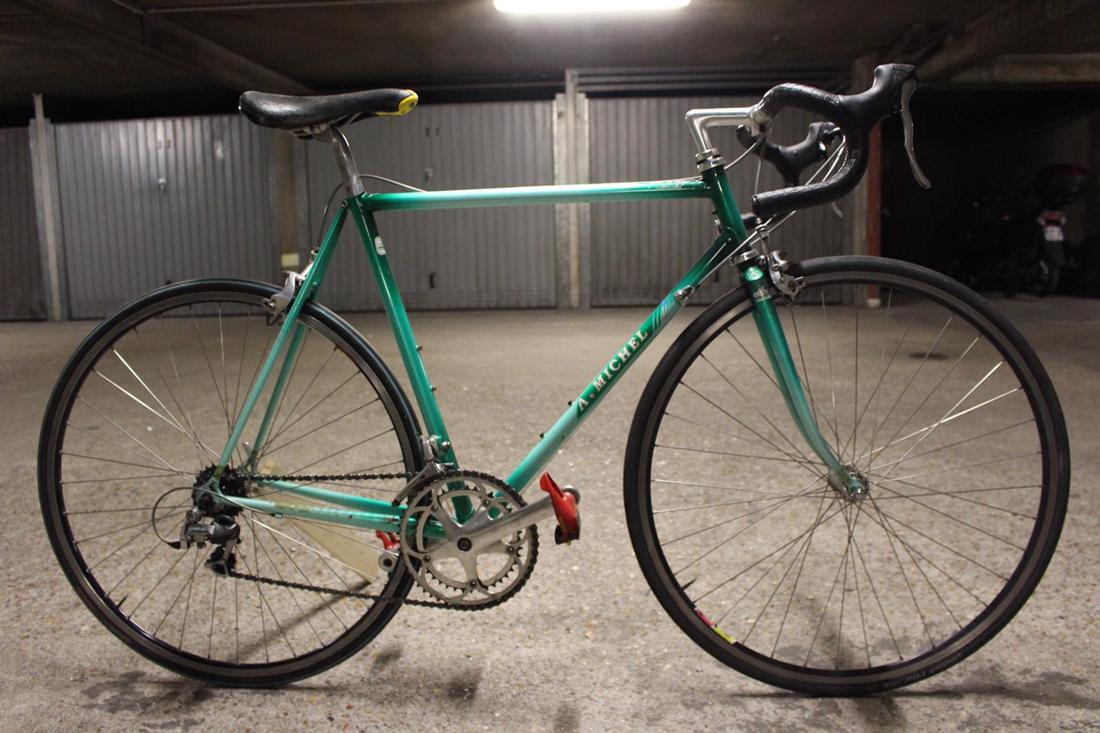

Habe mich neulich mit einem netten Franzosen unterhalten, anbei ein paar seiner Alain michel Rähmen.
Die beiden gebogenen Rähmen sind aus Excell Rohren gefertigt.

Hat er Dir gesagt, ob er was davon verkaufen will? Sieht ja von den Grössen her etwas gemischt aus.
Bei dem ersten oben links, sagt er, das ist das Rohr mit diese Perlenstruktur von Excell. Davon hat er zwei fast baugleiche, beide entlackt.

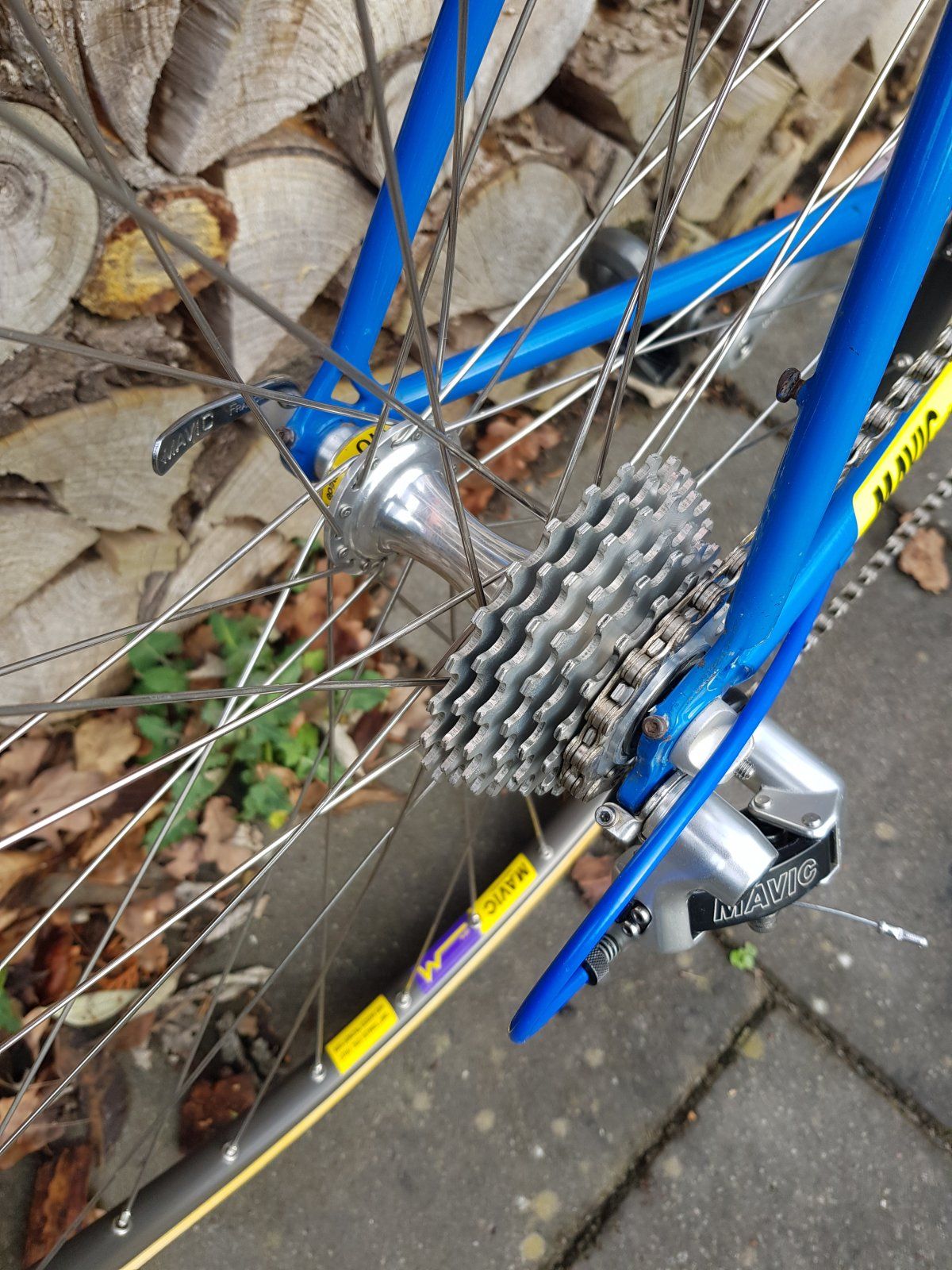

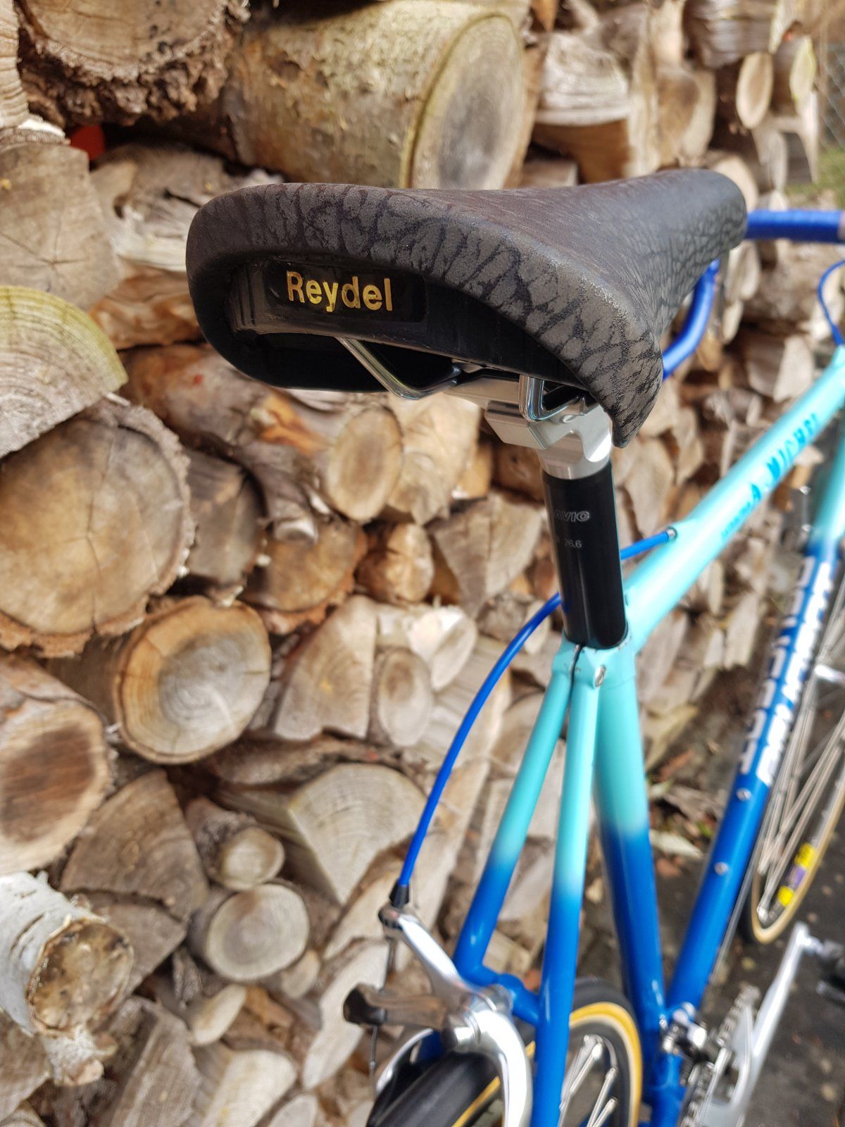

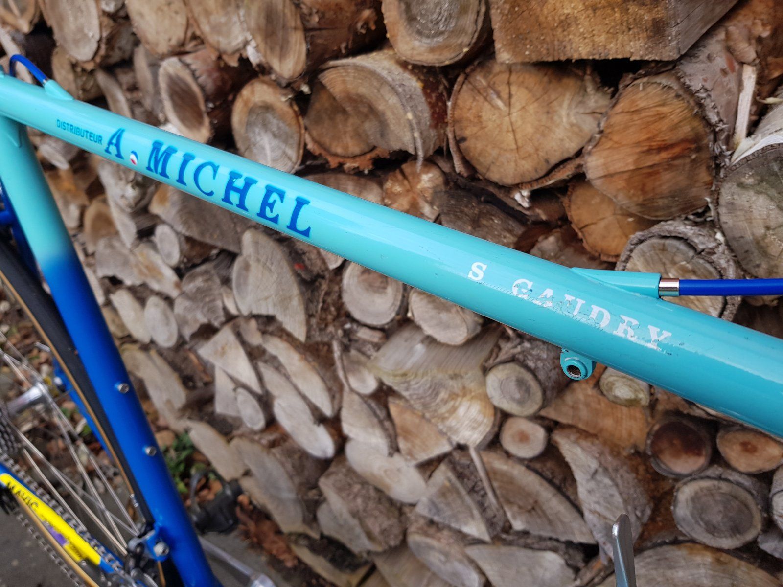

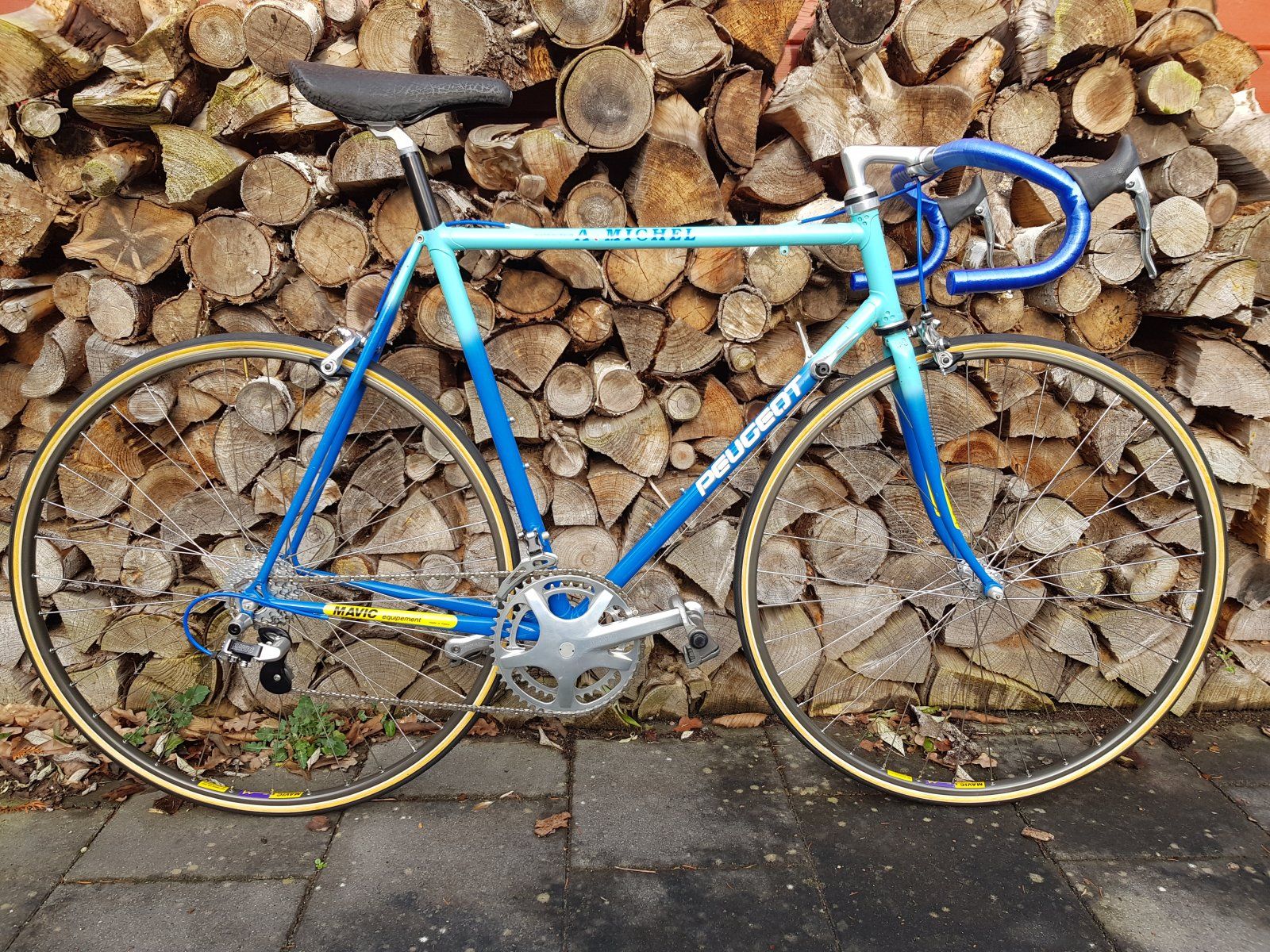

...so, der "roll out" ist geschafft, hier erste Bilder nach der vorläufigen Fertigstellung des Alain Michel:
Dazu die Daten der Ausstattung:
  • Rahmen offensichtlich Columbus SL, SR 56.5cm c-t, OR 54.5cm c-c
  • Schaltwerk Mavic 841
  • Umwerfer Mavic 862
  • Schalthebel Mavic 821
  • Kurbelsatz Mavic 631 "Starfish", 170mm, 40/50Z
  • Kette Sachs-Sedis GT7 SA
  • Pedale Mavic 645 (umgelabelte LOOK PP75)
  • Innenlager Mavic 610 URD
  • Naben Mavic 570 7-fach (Aluritzel) und Mavic 501, Schnellspannerköpfe Alu
  • Felgen Mavic GP4 (neues Logo, aber alte Geometrie)
  • Speichen DT Swiss Competition 2.0/1.8/2.0
  • Speichennippel DT Swiss 12mm
  • Reifen Gommitalia Champion, 25mm
  • Bremsen Mavic 451 (umgelabelte Dia-Compe BRS500)
  • Vorbau Mavic 365
  • Lenker Mavic 350
  • Steuersatz Mavic 305
  • Brems- & Schaltzüge sowie Außenhüllen Jagwire
  • Lenkerband & Lenkerstopfen Benotto "Celo-Cinta Professionale"
  • Sattelstütze Mavic 330 26,6mm
  • Sattel Reydel "Pro"
Das Gewicht ist mit 9,45kg nicht eben niedrig, was ich aber auch nicht erwartet hatte und für mich bisher, wie bei allen meinen Projekten, auch kein Thema war.
Bei der Kette hatte ich anfangs eine GT7 in weißer Verpackung gewählt, da ich die Version für time correct hielt. Jedoch war deren Schaltverhalten so "knochig", dass ich aus meinem Fundus eine GT7 in grauer Verpackung wählte, welche ganz offensichtlich jünger war. Deren Breite ist tatsächlich 1/10mm schmaler als jene der vorgenannten Kette, entscheidend für die Schaltperformance scheinen aber die abgeschrägten Kanten der Außenglieder zu sein, was die ältere Version so nicht besitzt.
Die 645er Pedalen sind zeitlich unpassend, da deutlich vor 1990 produziert. Hier bin ich nun doch immer noch auf der Suche nach gut erhaltenen 646ern, was bisher jedoch nicht realisierbar war, da angebotene Exemplare entweder total verbraucht oder heftig überteuert waren oder in Übersee abgeboten wurden, oder alle drei Gründe gleich zusammen kamen.
Neben einigen Unterstützungen in Form von Teilen aus dem hiesigen Forum möchte ich mich besonders bei @grumpy0ldman bedanken für alle Infos und Ratschläge rund um Mavic; da hätte ich so manches Mal auf dem Schlauch gestanden!
Nicht gelungen ist mir, den Kontakt zu Stéphan Gaudry aufzubauen, obwohl ich es über mehrere Kanäle versucht habe. So habe ich meine Interpretation dieses Velos vornehmlich auf die vorhandenen Mavic-Aufkleber und den Zeitbereich um 1992 gestützt.
Eine erste Fahrt steht noch aus, zuvor muss ich jedoch noch das linke Pedal reparieren, da hier die Abschlussmutter nicht mehr in Ordnung ist. Und bei richtigem Sonnenschein gibt es dann nochmal knackigere Fotos mit ruhigerem Hintergrund.

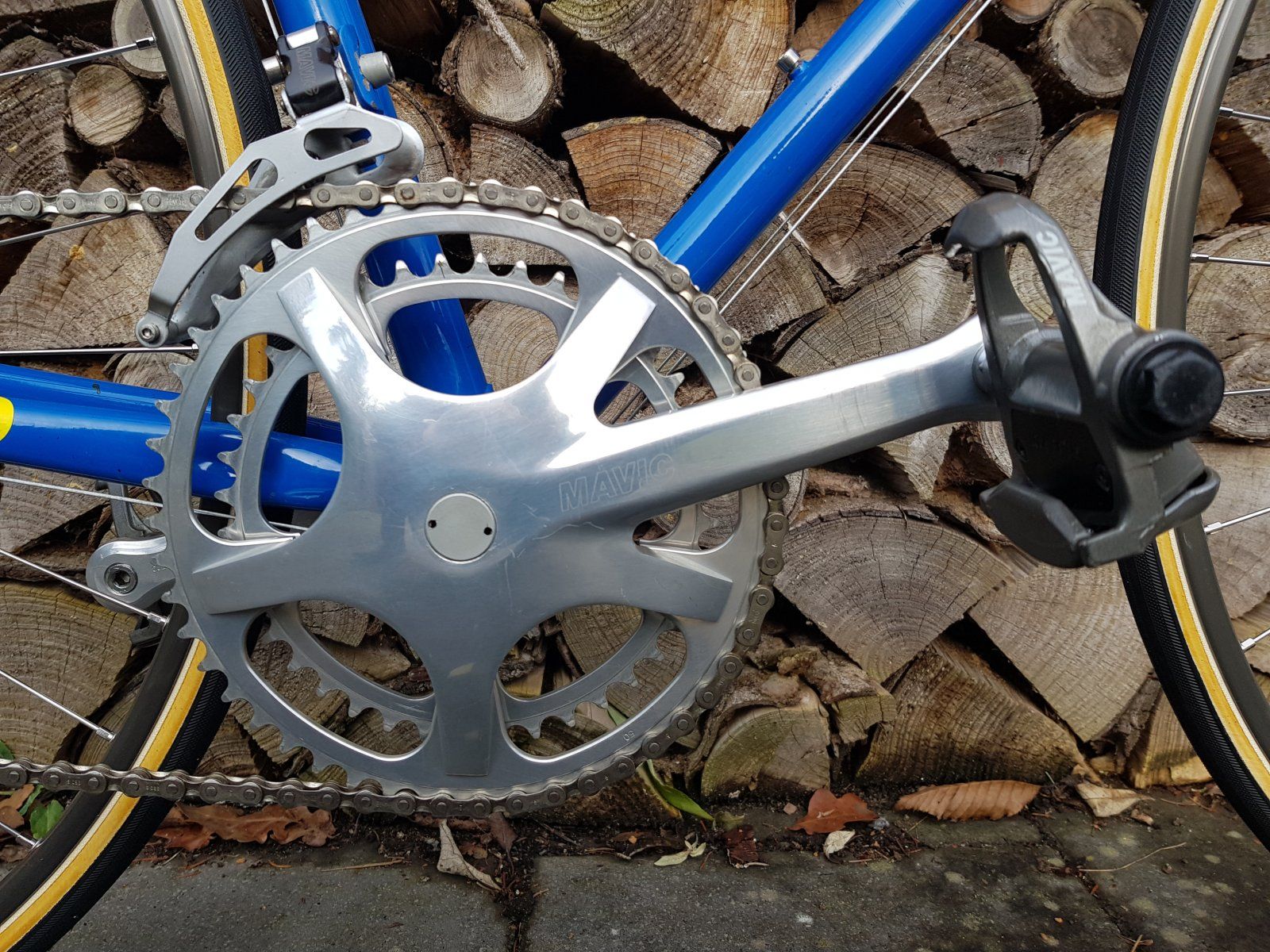

Anhang anzeigen 889181Anhang anzeigen 889182Anhang anzeigen 889183Anhang anzeigen 889184Anhang anzeigen 889185Anhang anzeigen 889188Anhang anzeigen 889193
  • Schaltwerk Mavic 451
  • Pedale Mavic 645 (umgelabelte LOOK PP65)
  • Vorbau Mavic 365
  • Lenker Mavic 350
Das Gewicht ist mit 9,45kg nicht eben niedrig, was ich aber auch nicht erwartet hatte und für mich bisher, bei allen meinen Projekten, auch kein Thema war.
WOW, also fettes WOW
Mir gefällt Dein Aufbau total gut. Super stimmig. Am Hintergrund hätte ich nichts auszusetzen, der warme Holzton paßt super zum Blau.
Um den Rydel Pro beneide ich Dich etwas. er ist doch von hinten, schicker als mein sonst recht identischer GTI.

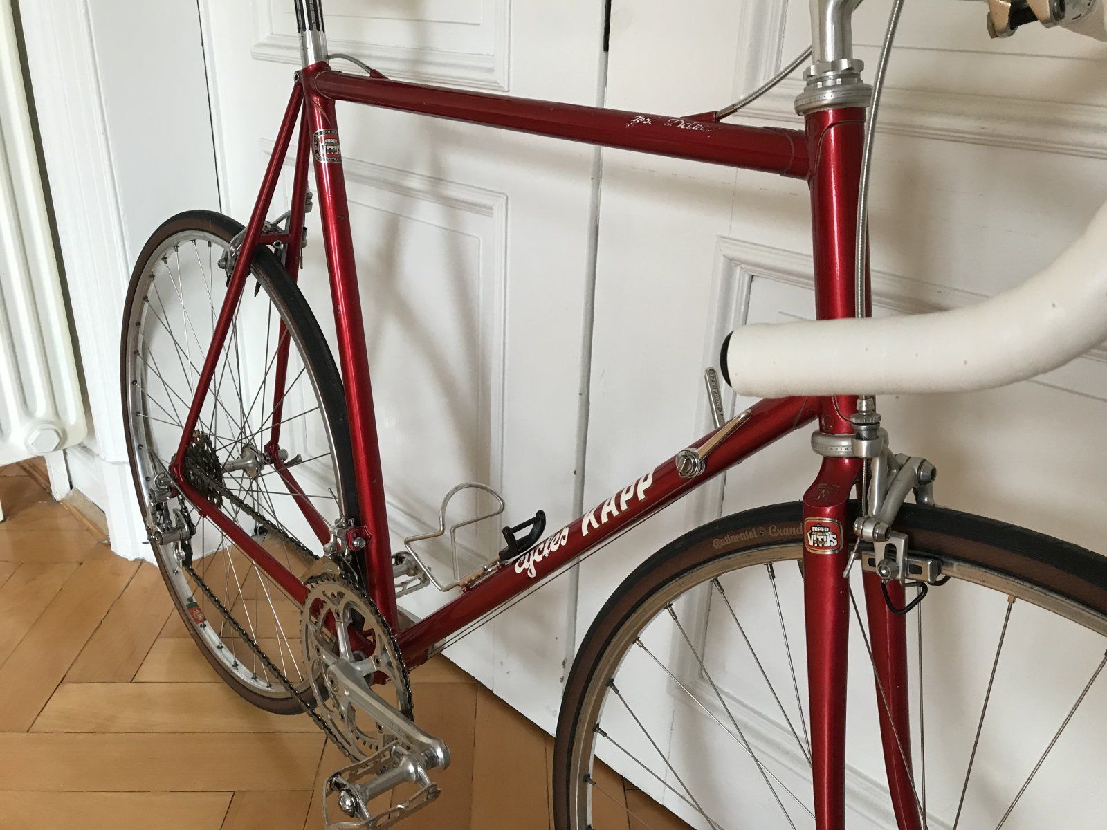

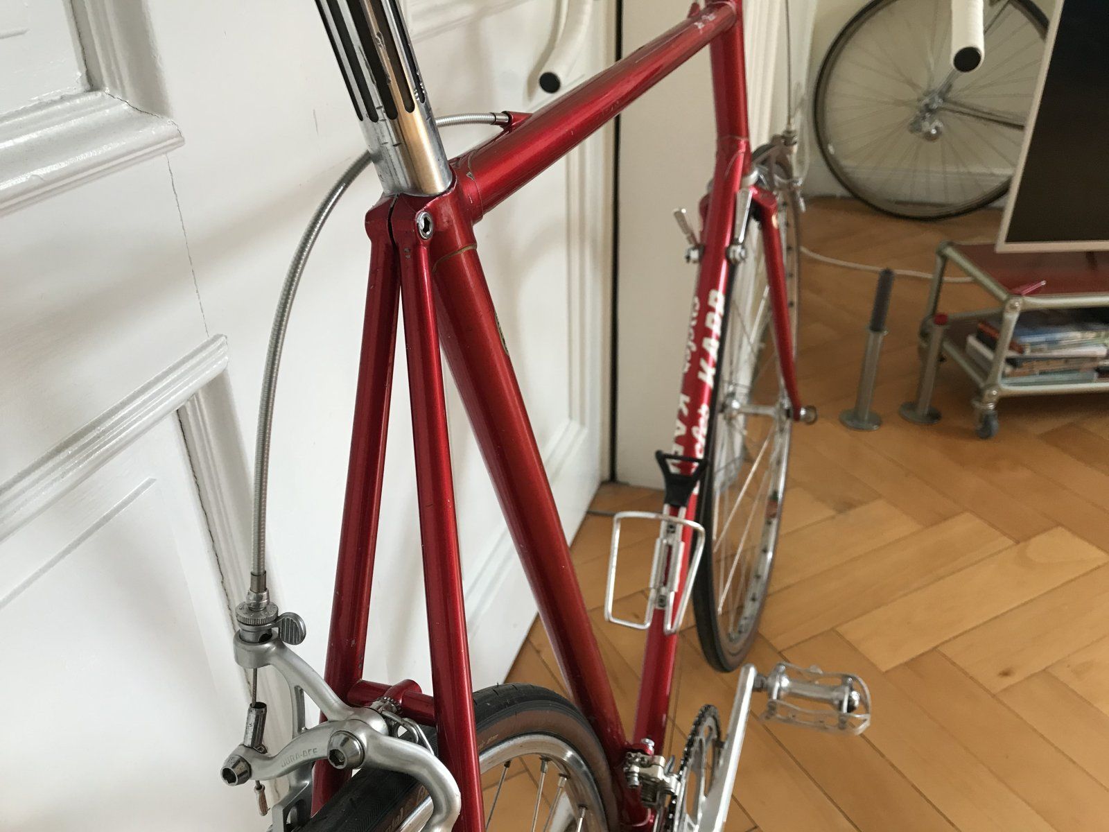

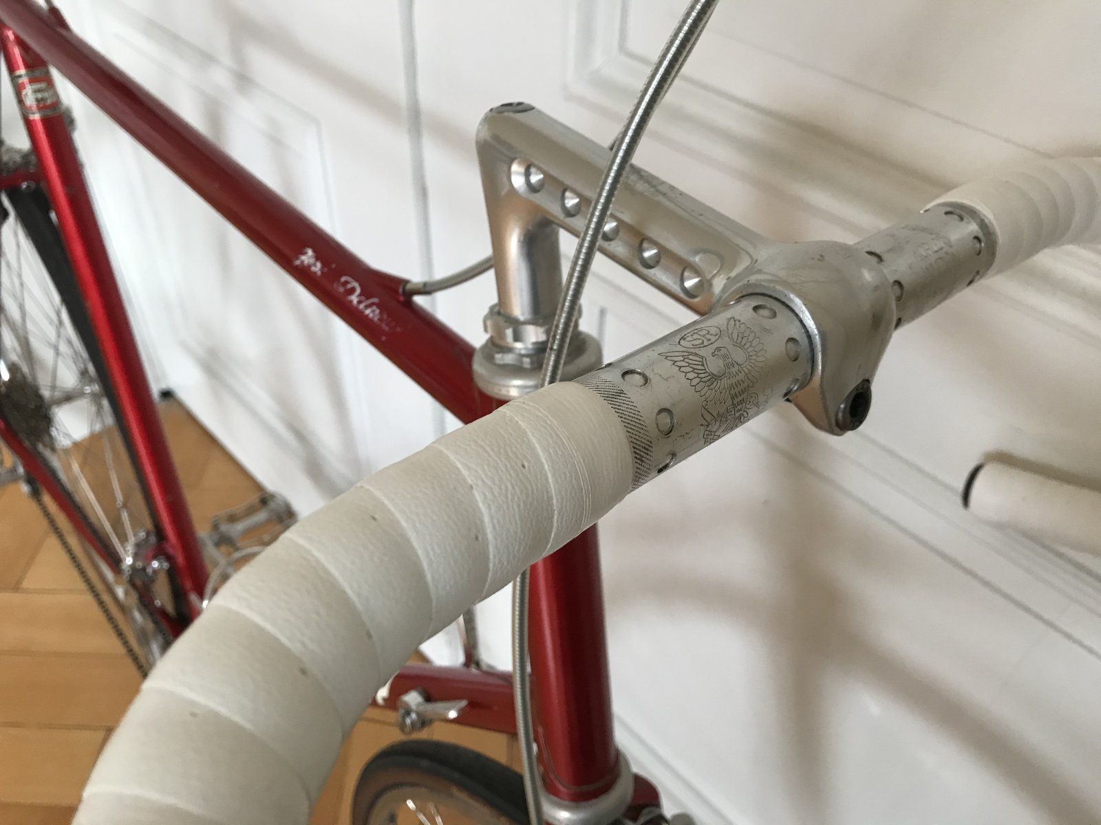

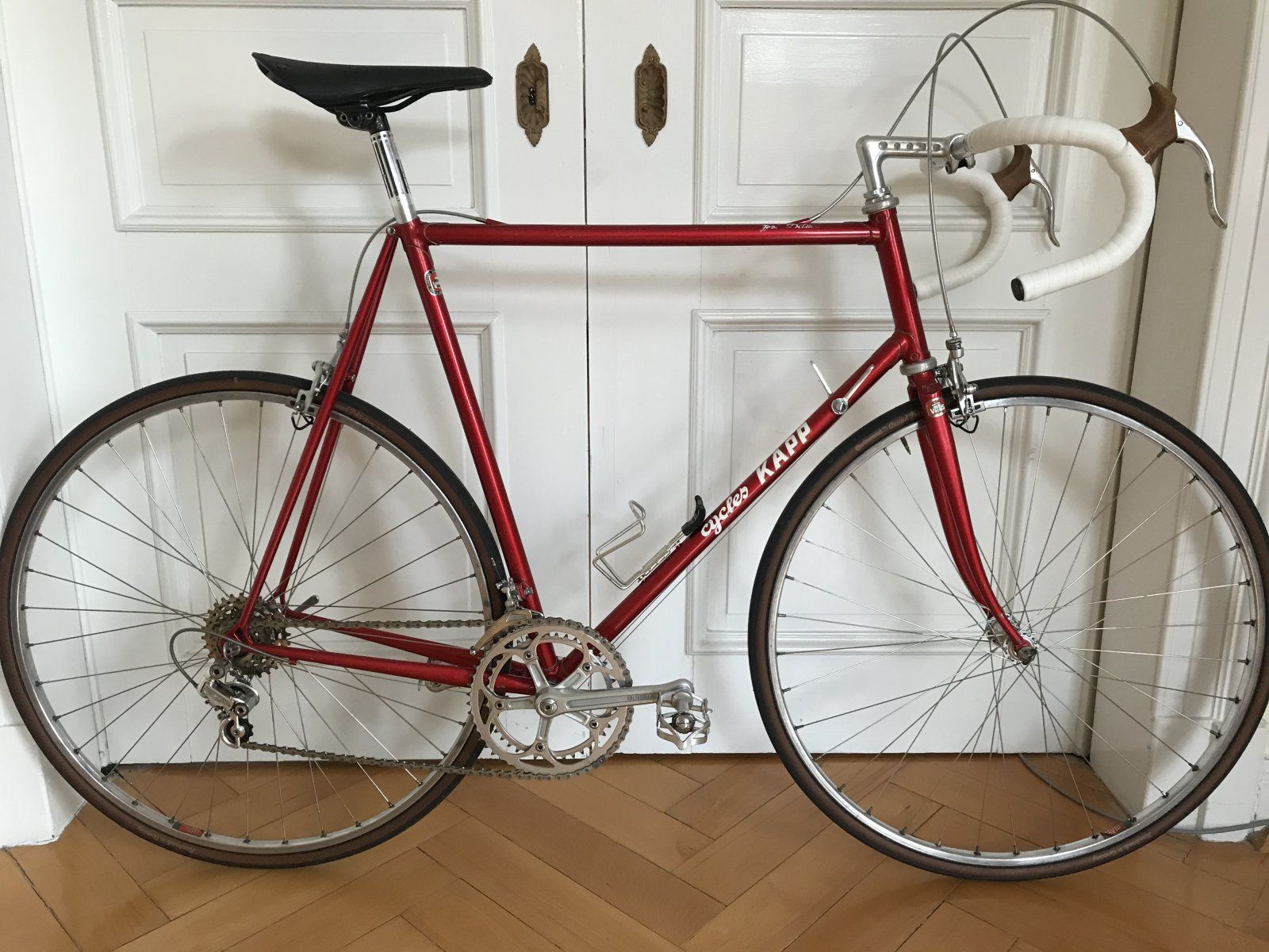

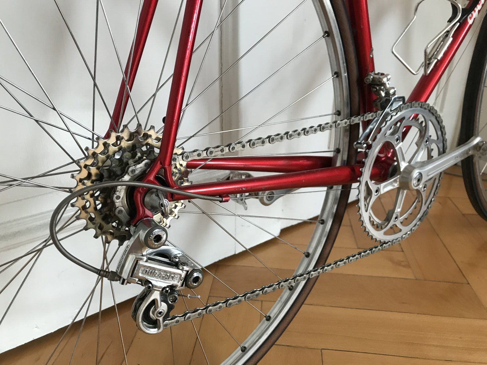

So, ich wollte/sollte ja das leidlich fertige Cycles Kapp per Foto präsentieren...
Aufgebaut mit DA 7200 und SR wiegt es so 9.99 kg dank schwerem Sattel.
Hat Shimano Ausfaller und Sockel mit 4.5mm Gewinde - da lag DA auf der Hand.
noch zu tun :
FlaHa mit weißem Abschluss
vielleicht andere Reifen
Bremsgummis neu?
linker Schalthebel gibt nach...
Pedalriemen
Aber zu tun ist ja immer
