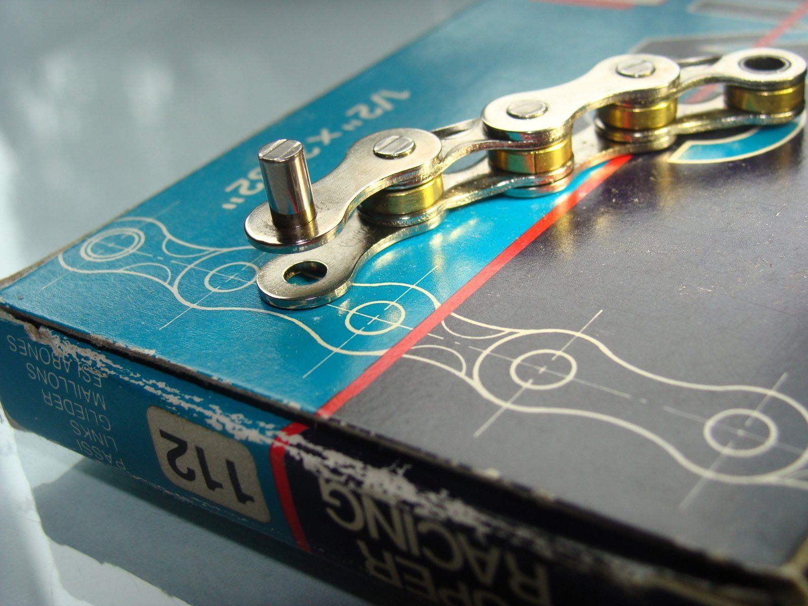

Alte Ketten bleiben bei den "eingekerbten" Zaehne der Ritzeln nicht haengen? 😂 meine Regina Super Racing... blieb immer haengen....

Ja , natürlich , die HAT doch gleich hohe Aussen- und Innenlaschen , genau die Bauart die oben in der Rille der Zähne durchrutscht , egal wie alt die ist .
Ausserdem erkenne ich auf dem Bild das die Rollen aus einem Blechstreifen gewickelt sind , man erkennt die Nahtstelle , das ist die billigste Art sowas herzustellen und kenne ich nur aus Baumarktketten für unter 10.-

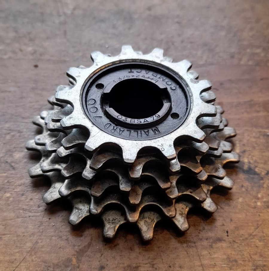

Aber bevor ich mich dem widme, habe ich von @ols69 einen Maillard Compact angeboten bekommen, denn ich auch übernehme. Der hat zwar nicht die Traum Zähnezahl aber ich brauch ja erstmal überhaupt einen Konfiguration (Freilauf und kleinstes Ritzel) die paßt. Um die anderen Zähne kann ich mich ja dann noch kümmern. Und dannnachhh
die Kette.
So wie es scheint, ist die Kette das Problem nach dem Kranz.
die Kette.

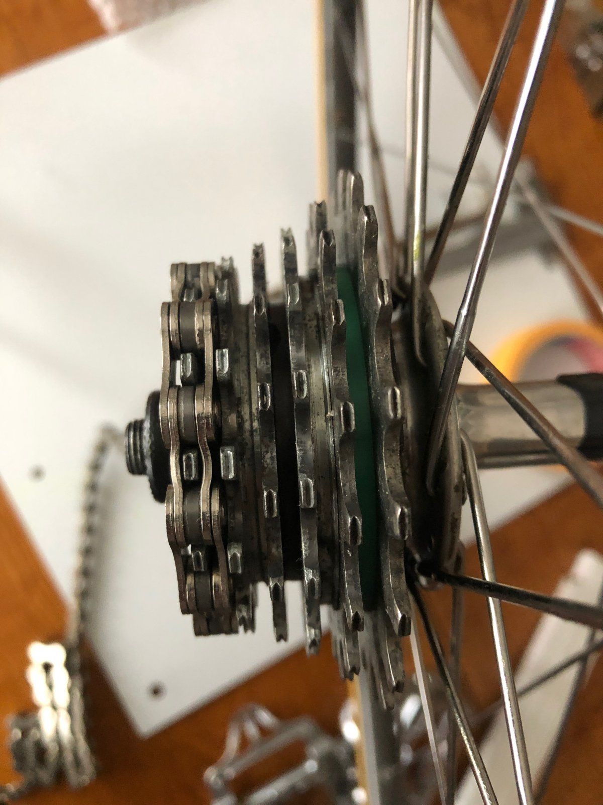

Das mit der Kette ist kein wirkliches Problem , wenn man etwas überschaltet und auch nicht zögerlich ist passiert normal dieses aufreiten ja nicht , sondern nur wenn man zaghaft den Friktionshebel betätigt und evtl. den Druck nicht kurz zurücknimmt tritt das auf , Gewöhnungssache halt , so wie früher eben .

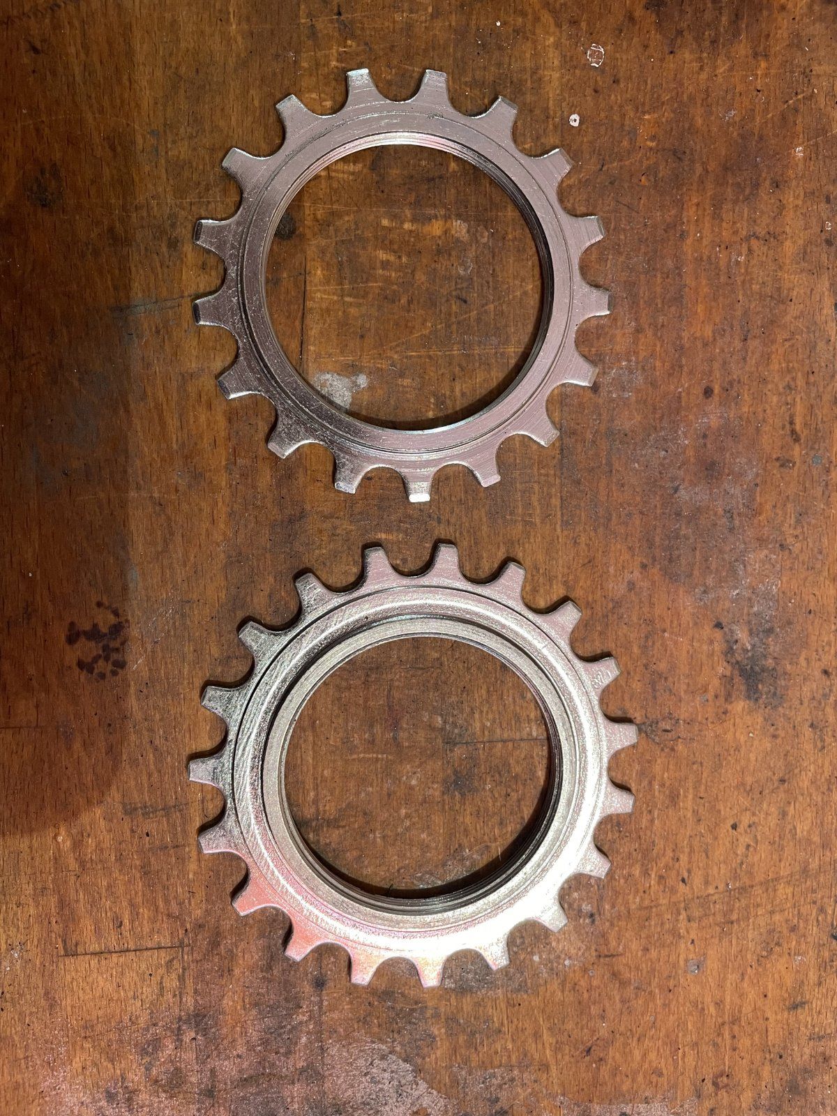

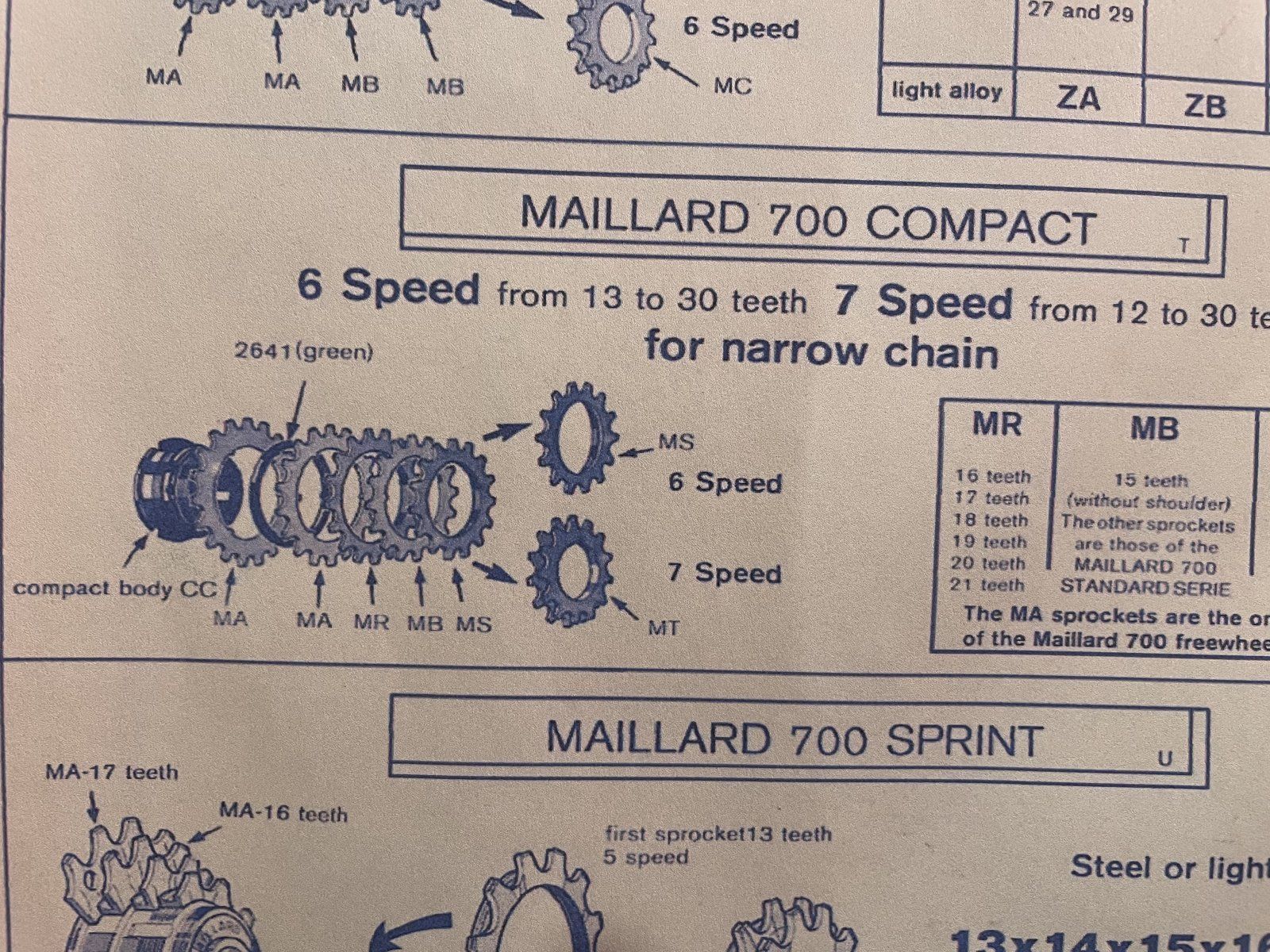

Wenn Du Ersatz für das spezielle MR-Ritzel suchst,
ich hätte da ein 17z und 19z übrig (in NOS).
