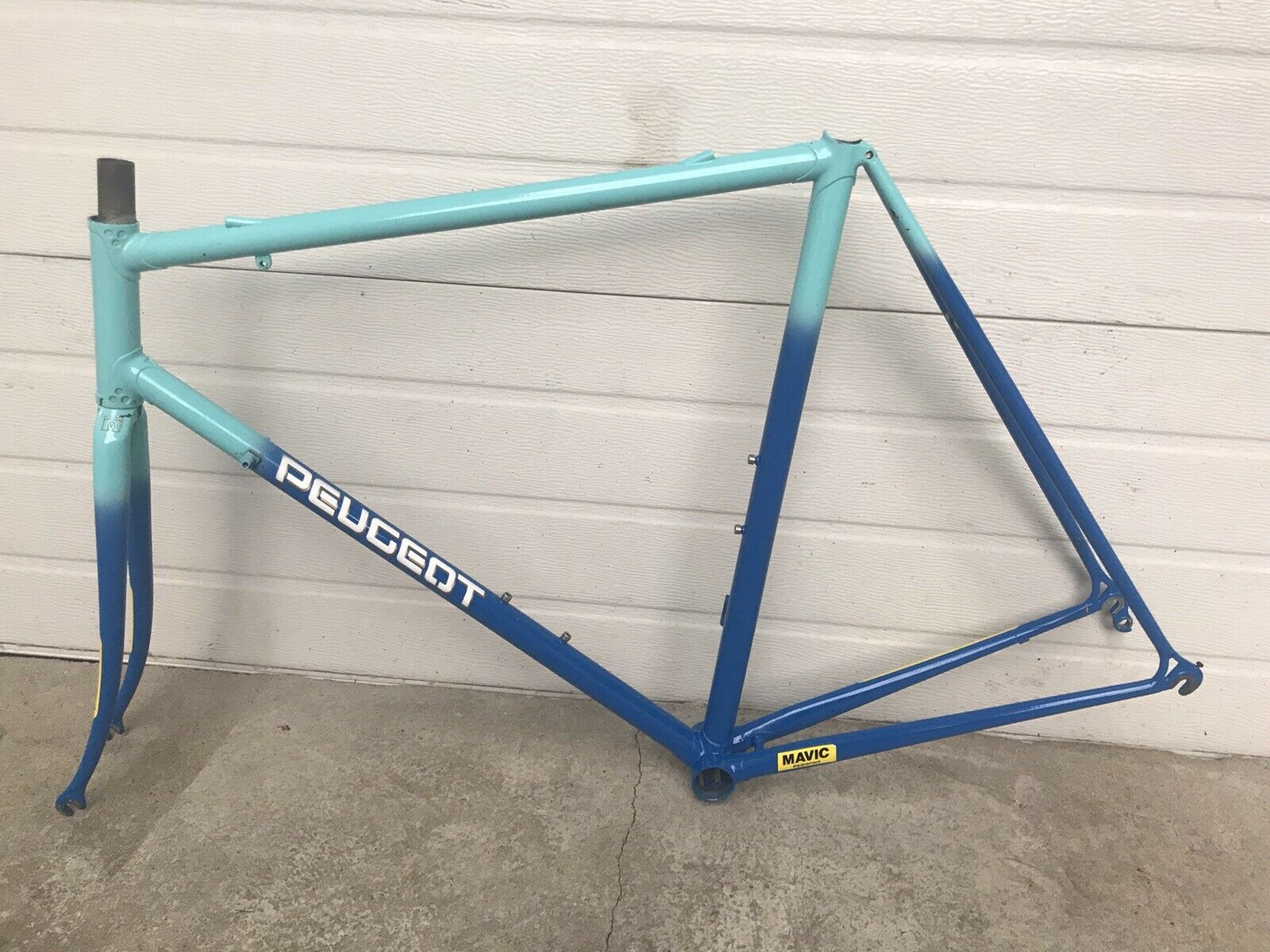

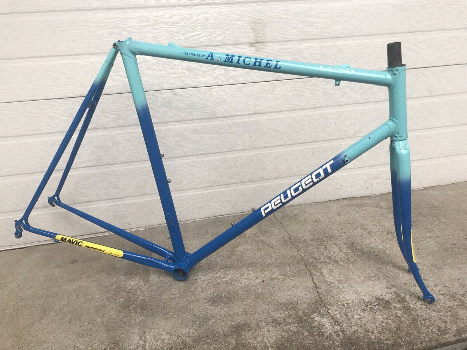

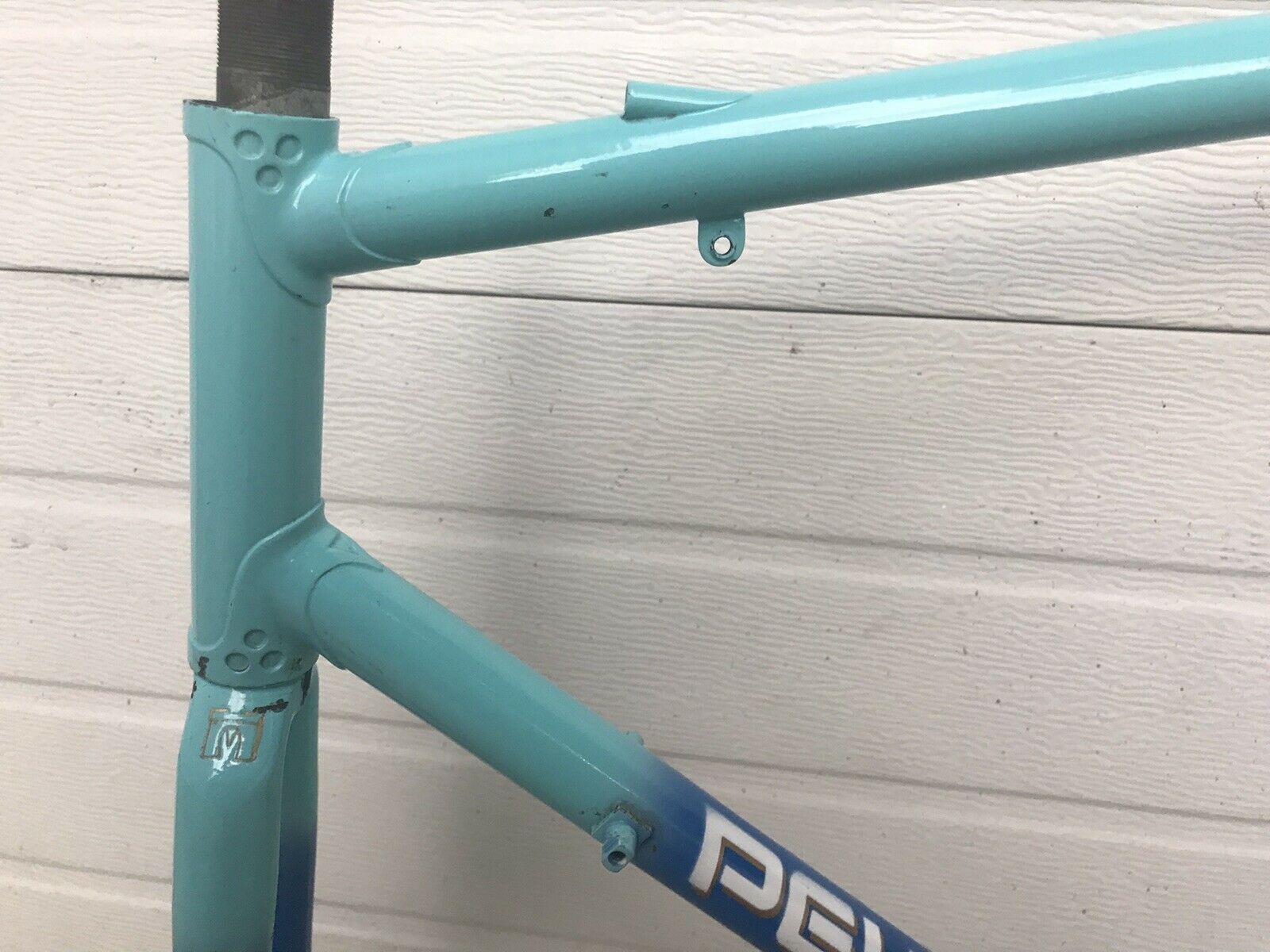

Ich würde ich mich freuen, wenn hier zukünftig gebündelt alles zu den Rahmen dieses französischen Rahmenbauers aus Fontenay-sous-Bois eingestellt würde. Nach, soweit ich es herauslesen konnte, rund 18 Jahren Tätigkeit unter eigenem Namen hat Alain Michel wohl Ende August 1999 seine Tätigkeit eingestellt.
Nun zu meinem Erwerb: Wie schon im "Fang des Tages" vorgestellt (und auch schon an anderer Stelle angekündigt) stelle ich mal meinen Alain-Michel-Rahmen vor nebst aller daran hängender Fragen.
Zunächst die Bilder aus dem Angebot:

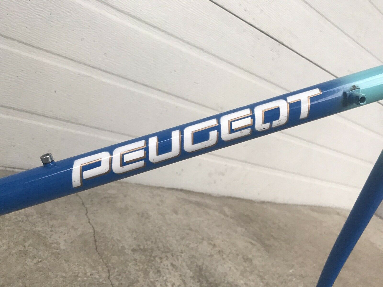

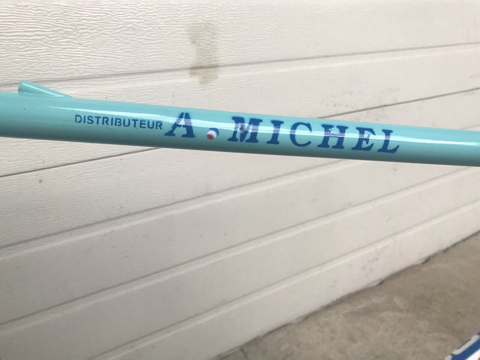

Ganz offensichtlich ist dies kein Peugeot-Rahmen, sondern ein Alain-Michel-Werk. Charakteristisch hierfür dürfte das stilisierte "M" auf den Gabelschultern sowie die typischen, runden Muffenfenster sein.
Aufgrund der Art des Peugeot-Schriftzuges schätze ich, dass der Rahmen in der ersten Hälfte der 90er gelötet wurde.

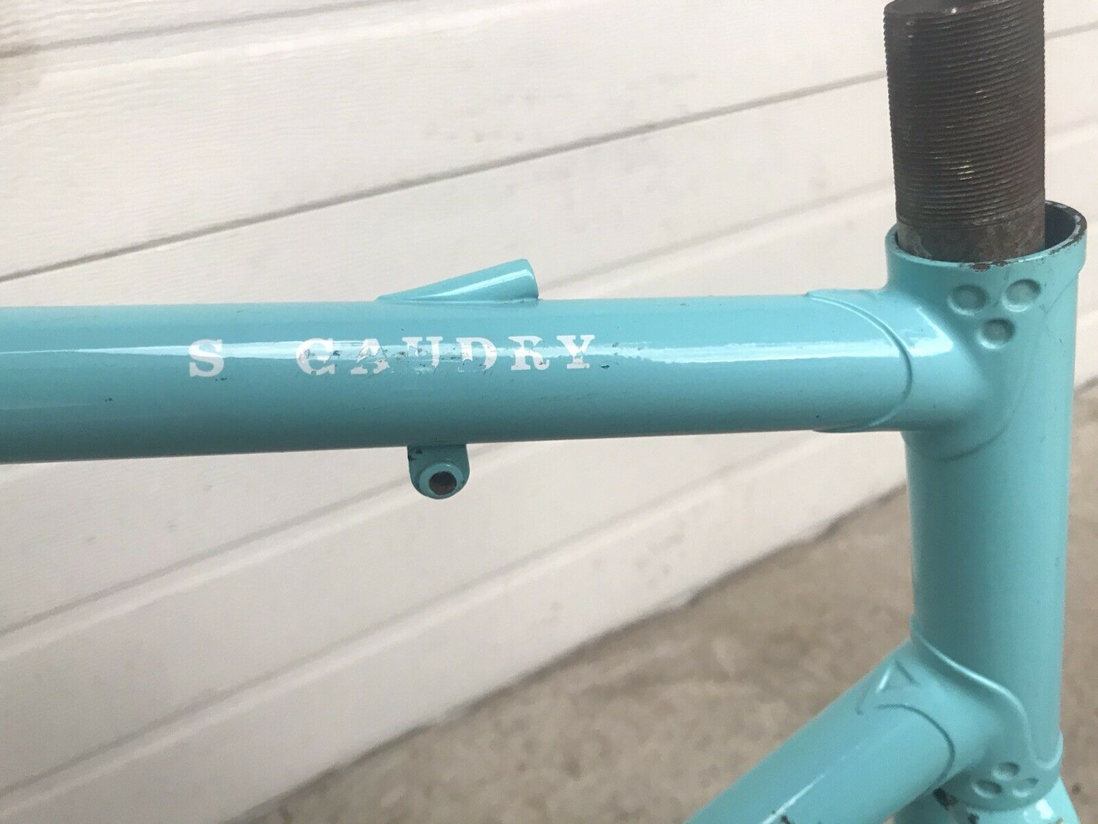

Interessant finde ich den Namenszug S. Gaudry auf dem Oberrohr, was für Stéphan Gaudry stehen könnte, welcher heute als Sportlicher Leiter bei St Michel - Auber 93 arbeitet und womöglich selber eine rennsportliche Vergangenheit hat. Mit seinem Geburtsjahr 1968 wäre er Anfang der 90er Jahre Mitte 20 gewesen; das ideale Alter für einen Profi-Radsportler. Außerdem deckt sich diese Vermutung mit der o.g. Herstellungszeit des Rahmens. Ich vermute weiter, dass sich hier ein Profi nicht aus dem vorgegebenen Programm seines Teams bedienen wollte, sondern sich einen Rahmen beim "Wunschlöter" auf den Leib schneidern ließ. Der Startnummernhalter wäre möglicherweise ein weiteres Indiz für eine Profinutzung.
Das Farbschema erinnert ein wenig an die Farben des Teams GAN (hellblau oben, dunkelblau unten), jedoch war dieses Team in den 90ern wohl mit Merckx-Rädern ausgestattet.
Da ich jedoch bisher nichts über Gaudry bzw. ein mit Peugeot in diesen Farben ausgestattetes Team in den 90ern finden konnte bitte ich hier um Hilfestellungen; vielleicht hat ja einer der werten Mitforenten hier mehr Daten!
...nächste Frage wäre jene nach dem Rohrhersteller. Es gab einen ganz ähnlichen Michel-Rahmen, lackiert in Peugeot-Machart, mit Excell-Rohren:
Gibt es irgendwelche charakteristischen Merkmale für diesen Rohrsatz?
Über jeglichen Input zu o.g. Fragen, aber auch zu weiteren Michel-Rahmen, freue ich mich!

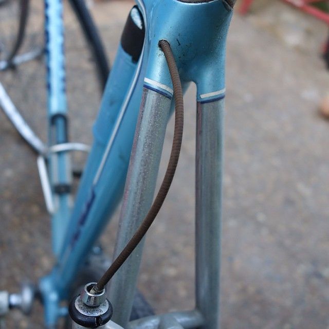

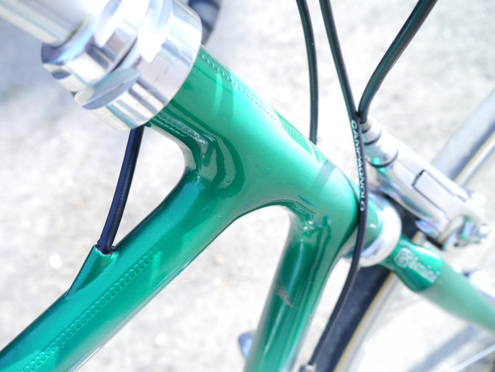

Excell war auf jeden Fall ein französischer Hersteller und produzierte aber erst ab Ende der 80er, ich meine 87 wurde das Unternehmen gegründet. Charakteristisch war eigentlich nur ein Rohrtyp, der über das ganze Rohr hinweg kleine "Ausbeulungen" hatte und ein Rohr bei dem im mittleren Teil Carbon eingebunden wurde.
Hier bei dem grünen Rahmen zu erkennen:

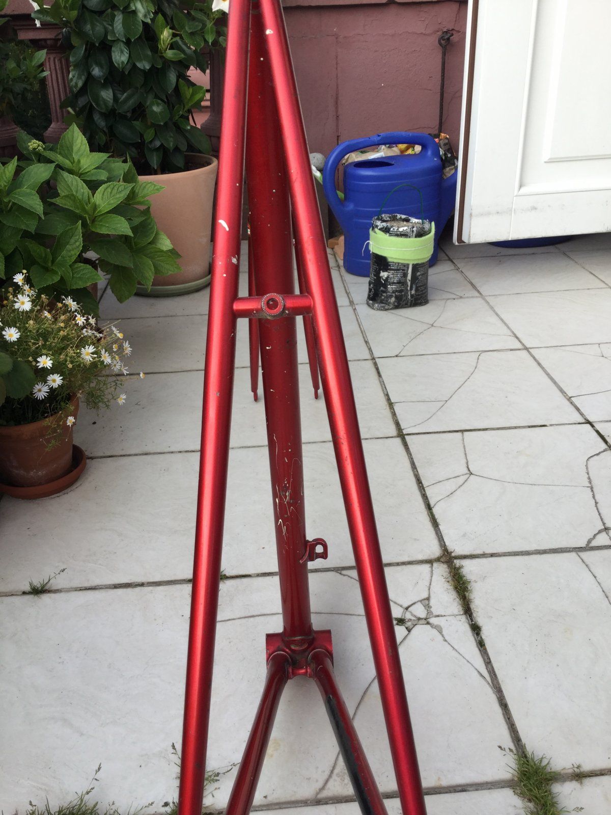

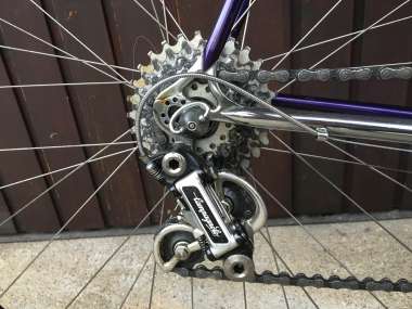

Mein Alain Michel ist gerade im Aufbau. Er erreichte mich mit etwas verblichenen Lack mit ganz viel Klecksen von weißer Farbe, die wohl vom Schriftzug cycles KAPP stammt. Die bronze Farbe knallte Herrn Kapp wohl nicht genug. AM hat ja viel für kleinere Händler gelötet.
Bei Shimano Ausfallern und Anlötsockeln mit Nase fiel die Wahl des Aufbaus nicht schwer....
Ich lasse hier in den nächsten Wochen ein paar Fotos sehen.

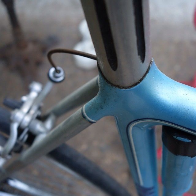

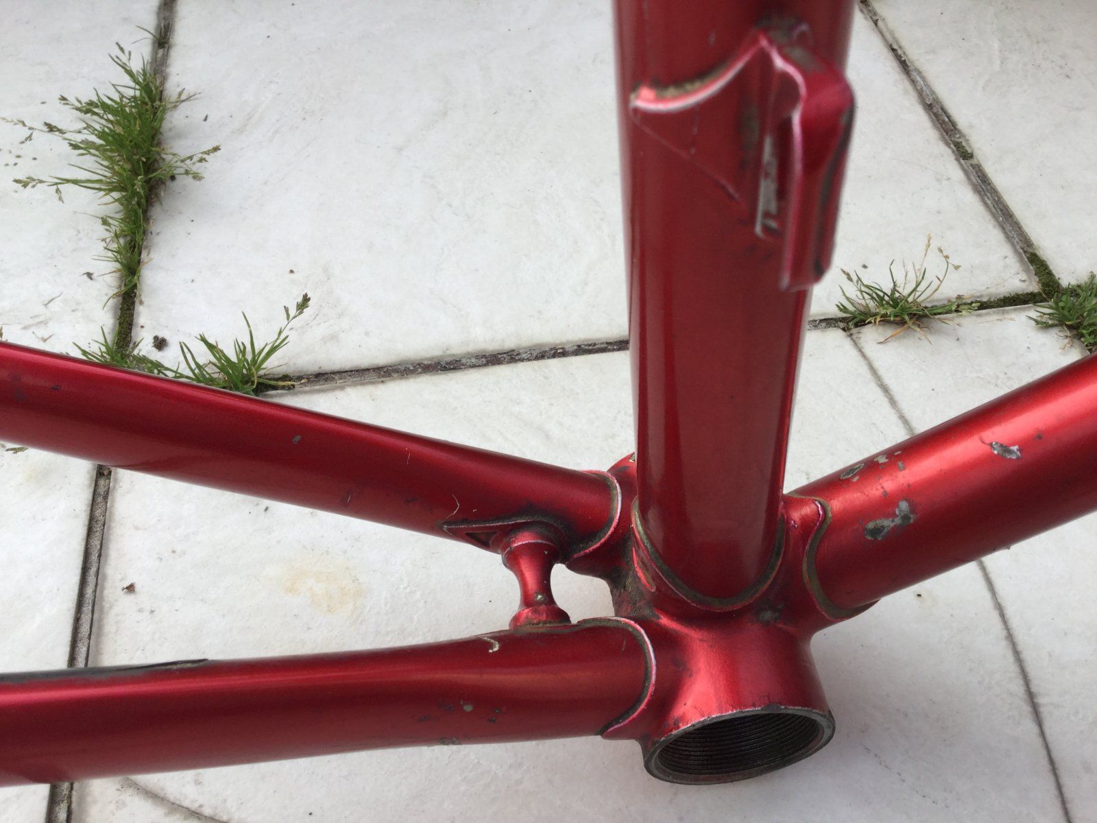

carbonmaterial in einem stahlrohr, das anschließend zu einem rahmen verlötet wurde - das kann ich mir mit meinem bescheidenen horizont kaum vorstellen...
gibt es dazu nähere erläuterungen?
ich wage kaum, belege einzufordern... :D
wie verhält sich das bei den hohen löttemperaturen???

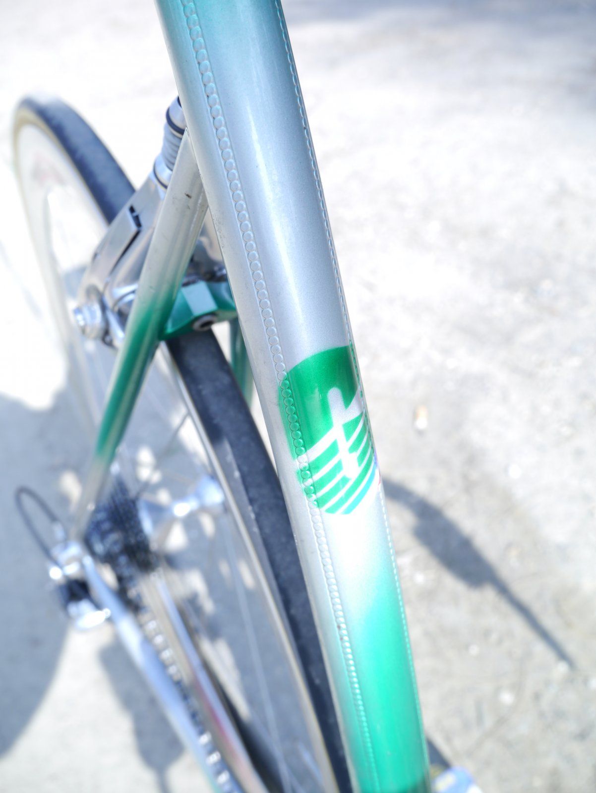

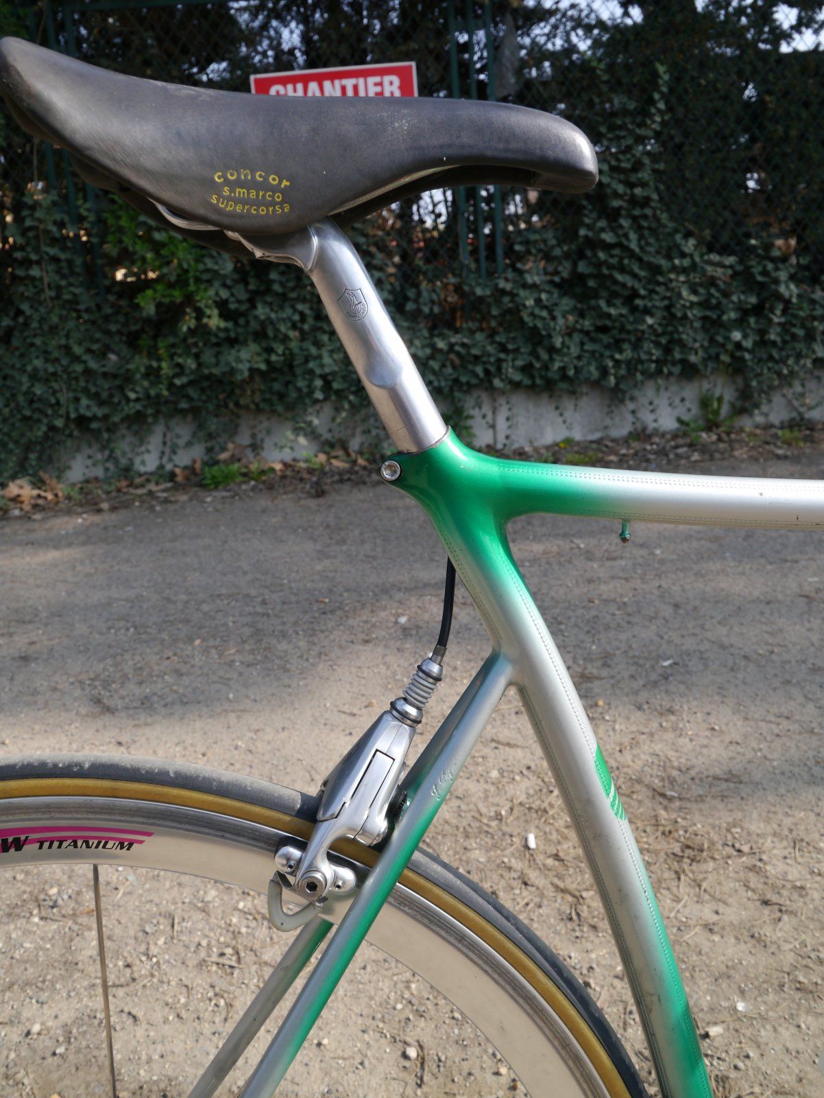

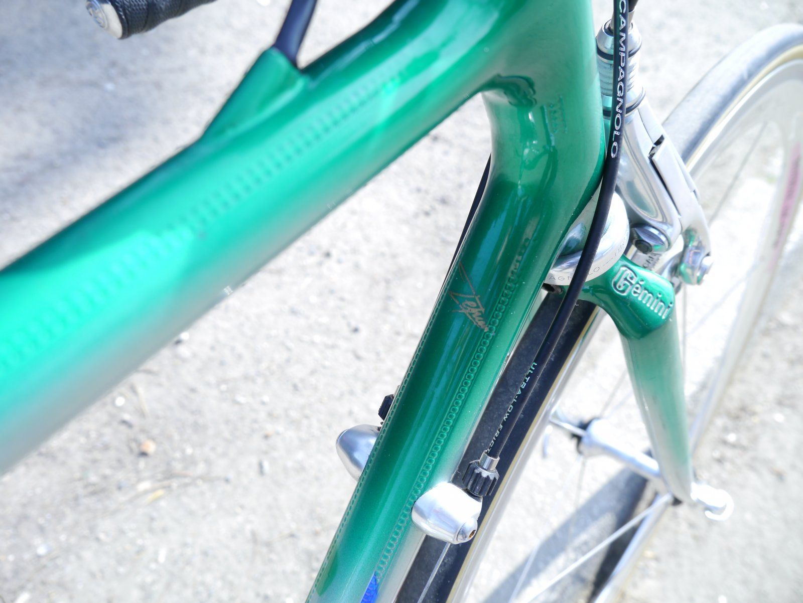

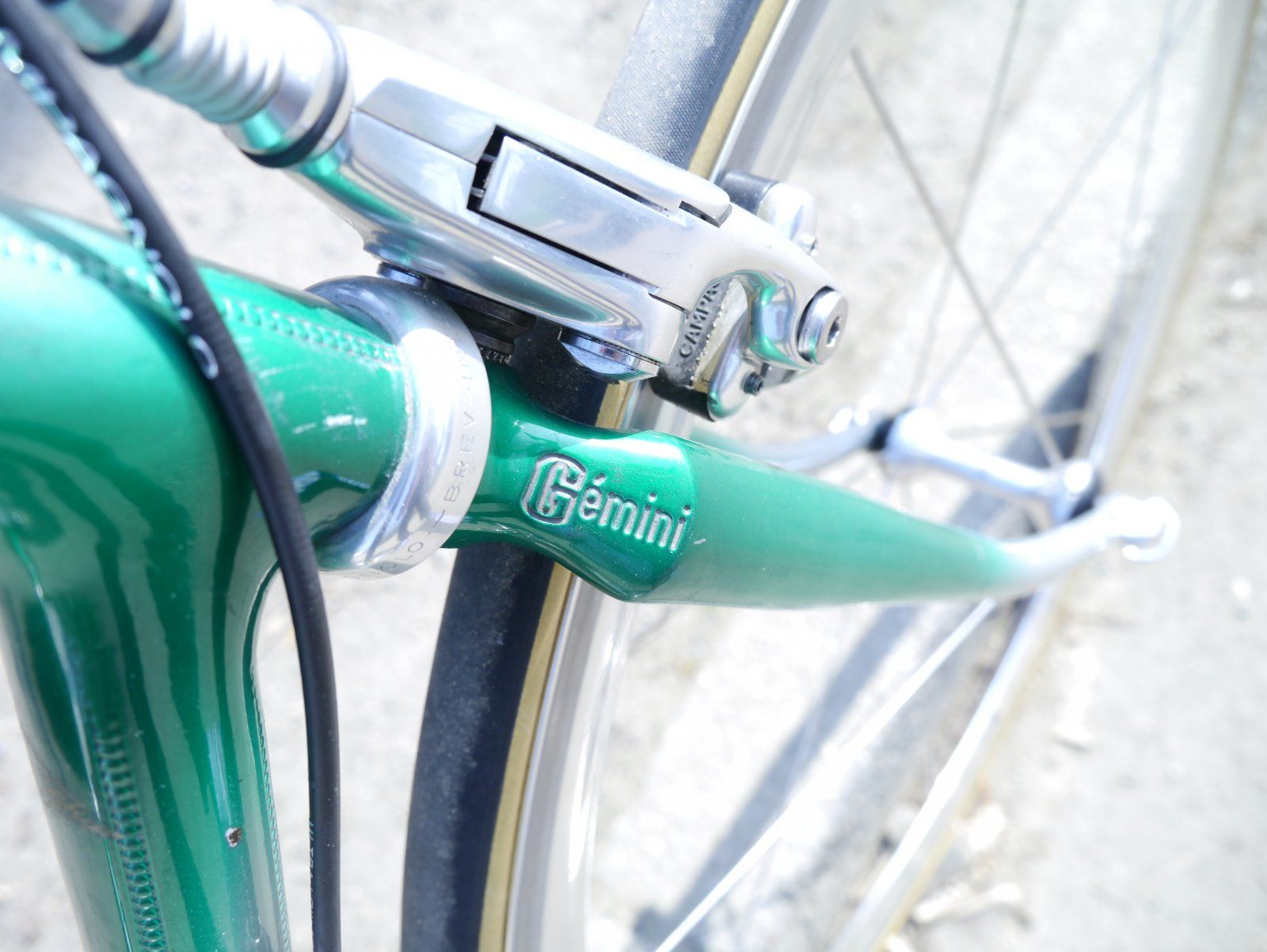

Henri Depierre - Gémini (seine Marke)
wenn ich mir das so angucke, dann ist da sicher kein carbon in den rohren, das sieht eher aus wie eine blechpunzierung, wie man das aus marokkanischen souks kennt.

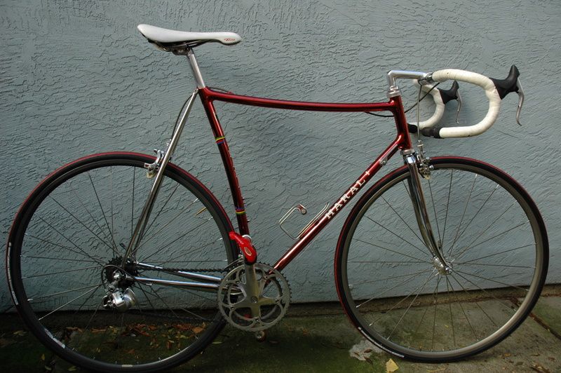

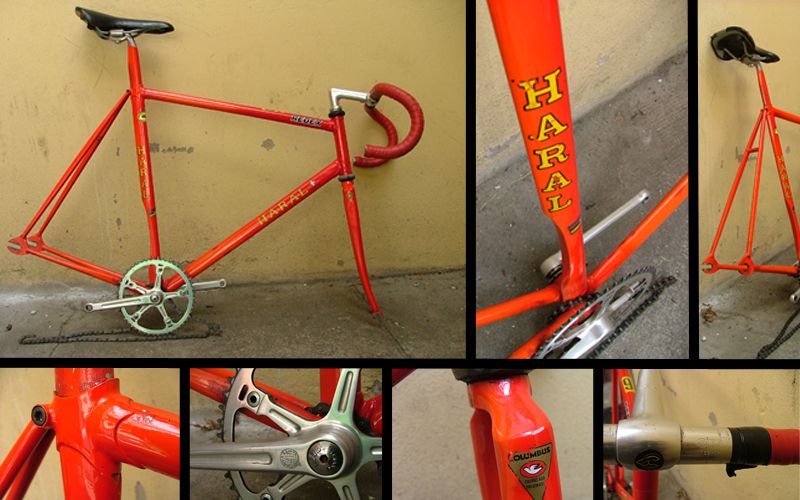

seit spätestens April 2017 liegt der Haral Katalog (Deckblatt) Scan der Festplatte meines Rechners vor :D.

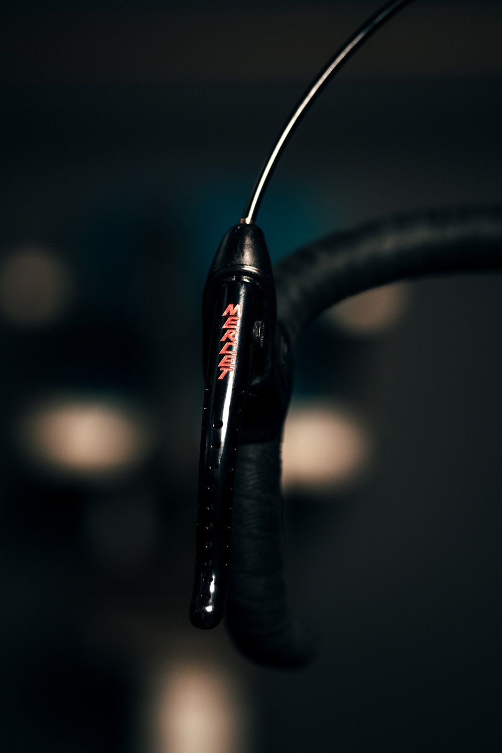

Jacques Mercet
hier 1980 edel, edel!

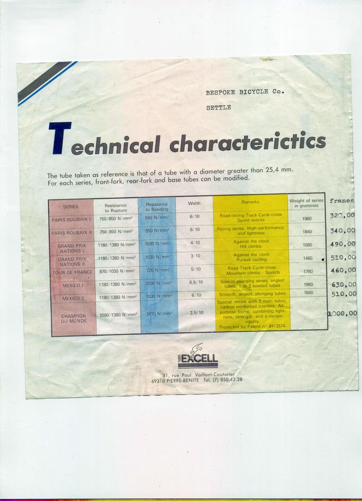

...vielen Dank für den nächtlichen Input zu Excell, aber vielleicht sollten wir für Excell-Rohre einen eigenen Thread eröffnen?! Lohnen würde sich das wohl ganz offensichtlich ;)
Es ist noch nicht einmal geklärt, ob mein Alain-Michel-Rahmen überhaupt aus einem dieser Rohrsätze gefertigt wurde.

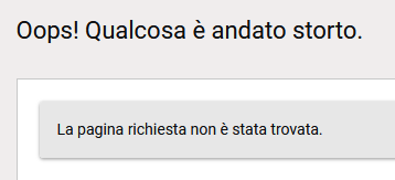

Interessant, diese Excell Rohre. Wenigstens ein italienischer Loeter, namens Giuseppe Villata, sagt im unterstehenden Interview, dass es die besten je fabrizierten Rohre waren:
https://www.bdc-mag.com/forum/visita-a-giuseppe-villata/
...besser den hier:
https://www.bdc-mag.com/visita-a-giuseppe-villata/
Die weiter oben von @redo angesprochene Aussage zu Excell-Rohren mal übersetzt:
"Das Schweißen.
Giuseppe ist ein wahrer Meister, in der Tat ist er einer der wenigen, die das Silberschweißen beherrschen, das für das Schweißen bestimmter Rohre wie des Excell, das er für das beste hält, das je hergestellt wurde, unerlässlich ist."
