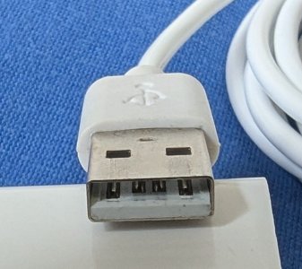

Da ich jedoch in einem Fahrradurlaub keines der drei genannten Dinge dabei habe, würde ich gerne eine Anregung haben, ob man diese Leuchten auch auf anderem Weg laden könnte?
Sie direkt in den USB-A Anschluss meines Ladenetzsteckers vom Handy (und diesen dann in die Netzsteckdose) zu stecken funktioniert leider nicht (da lädt nichts).
Hat jemand von Euch vielleicht eine Idee?
Oder muss ich mir neue Akkuleuchten besorgen?
Ich vermute die Kontakte der Leuchten sind auf der Unterseite?
Da ist nicht der übliche Metallrahmen. Normalerweise kann man die Stecker nicht umgedreht einstecken.
Bei den Lampen drauf achten, dass die richtig rum in der Buchse sind, so dass Kontakt möglich ist.
Wenn das Laden mit einem neuen USB Netzteil nicht funktioniert, kann ich dir ein älteres schicken, was nur 5V kann. Die neuen schaffen höhere Spannung. Allerdings sollten die das mit dem Verbraucher aushandeln.
Das Laden funktioniert ja nun (bei umgedrehter, also richtiger Position der beiden USB-Laschen an den Leuchten), aber ich weiß nicht, wie viel Strom sie so (über den USB-Netzstecker des Handys) erhalten.
Ich befürchte wesentlich mehr als über einen USB-Anschluss am PC, so dass mir vermutlich die Akkus der beiden Leuchten "abrauchen".
Nee, Smartphones kannste ja auch an den USB-Ports eines PCs laden, dauert nur je nach Anschlusstyp wesentlich länger. Die Lezyne-Leuchten haben eine Ladelektronik drin die das regelt. Die zulässigen Ladeströme für USB sind weitgehend standardisiert:
https://de.wikipedia.org/wiki/Universal_Serial_Bus#Energieversorgung
