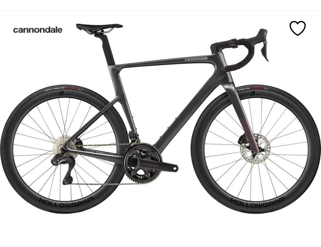

Cannondale SuperSix Hi-MOD1
Cannondale SuperSix Hi-MOD1 - mit SRAM Red eTap AXS für 13.499 €.
Cannondale SuperSix Hi-MOD2
Cannondale SuperSix Hi-MOD2 - mit Shimano Ultegra Di2 Gruppe für 8.999 €.

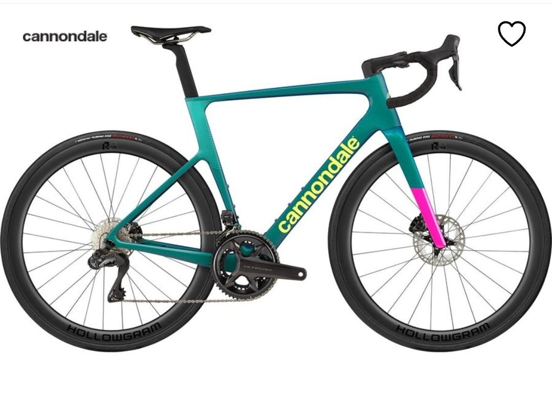

Cannondale SuperSix EVO 1
Cannondale SuperSix EVO 1 - mit der neuen SRAM Force AXS 2x12 Gruppe für 6.999 €.

    Noch ein Foto der "tollen" Lackierung. Bei den Premiumherstellern könnt der Verdacht aufkommen, bis 7k Euro hat man keine schöne Farbe + Lackierung verdient. Somit können sie ihre Räder behalten.

    Ist das ein offizielles Werbebild? Der Lichteinfall ist doch absolut ungeeignet, was die Lackierung gleich noch schlimmer aussehen lässt.

    Das Bild ist aus dem Rennrad News Test zu dem die Kommentare hier gehören. Es gibt irgendwo im Forum noch ein Bild im Laden von dem Rad in der Gruppe der neuen Cannondales. Das sieht noch übler aus. Die Farbe ist einfach Mist.

    Es wurde das Topmodell getestet, das Rad war wohl bei dem Event auch da gestanden.
    Noch die Alternativen mit DI2 Ultegra im gleichen Preisbereich. Klar, schwarz geht immer, ist halt langweilig.
    Ohne das pink wäre es noch OK...
