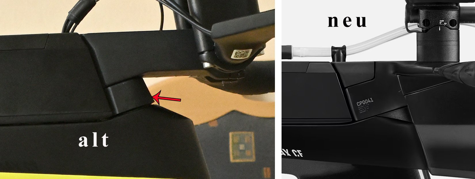

Problem beim akt. CF ist wohl - falls ich falsch liege bitte Korrektur - dass man im Gegensatz zu den älteren Modellen (Gen 1 des Dics-Modells) keinen Spacer mehr unter dem Vorbau hat, den man rausmachen und den Basebar tiefer legen könnte; zumindest sieht der Vorbau jetzt einteilig ohne zus. Spacer drunter aus (Produktfotos).

Wir reden vom Speedmax CF (vs CF SLX) - nicht vom Endurace. Meine Annahme basiert auf folgenden Ansichten:
Beim alten ist der Spacer (roter Pfeil) rausnehmbar, Gabelschaft kann man kürzen und die Bentobox durch die als Zubehör erhältliche low-Version ersetzen, die dann wieder den glatten Übergang zum Vorbau sicherstellt. Bei der neuen Vorbau-Lenker-Einheit des aktuellen Speedmax CF (rechts) sehe ich keinen entfernbaren Spacer mehr. Daher meine Annahme, dass die Option, den Lenker hier tiefermachen zu können, geopfert wurde. Die Bentobox schaut hier gleich hoch aus wie die alte reguläre für Vorbau mit Spacer drunter wie auf dem Foto.

Hmm... naja seh ich nicht ganz so. Am jetzigen CF kannst ggf den Winkel der Extensions feiner bzw etwas steiler einstellen, das wars dann aber auch schon. Basebar und Vorbaulänge dort wie erläutert fix ohne Konfigmöglichkeit wie beim SLX. Die richtige Extensionlänge beim SLX sollte mit dem Messen der Unterarmlänge eher weniger ein Problem sein und ein paar cm Verstellweg haste da auch (wie gesagt, richtige Vorbaulänge und Lenkerrise, für kurze TTs würd ich eher auf Flatbar gehen).
Aber probier mal ein CF in L und schau mal, ob dir der Basebar da tief genug ist, dann mal mit dem SLX in L vergleichen. Du wirst den Unterschied merken.

Wie gesagt, beim CF muss man alte Version (mit dem noch-halbwegs-Standard-Vorbau) und Spacer drunter und die jetzige mit der einteiligen Vorbau-Lenker-Einheit (ähnlich SLX/CFR) unterscheiden. Beim aktuellen ist nichts mit Tausch, es gibt nur ein Teil, das, das am Rad eben verbaut ist. Beim SLX/CFR hat man die erläuterten fünf Varianten zur Auswahl (wenn alle Stricke reißen kann man ein anderes Teil wohl nachbestellen, wenn man sich übel verschätzt hat, kost halt ein paar Taler). Ich denke dazu: Will man sich ein High-End-System wie Wattshop oder D2Z gönnen, kann man das CF ja nehmen, wenns wie gesagt mit Basebarhöhe passt. Will man ohne Tuningteile oder ggf nur mit nem Winkelspacer die Neigung ändern, dann wäre das Serien-SLX-Cockpit mit den langen Armschalen eine bessere Cockpitvariante.
