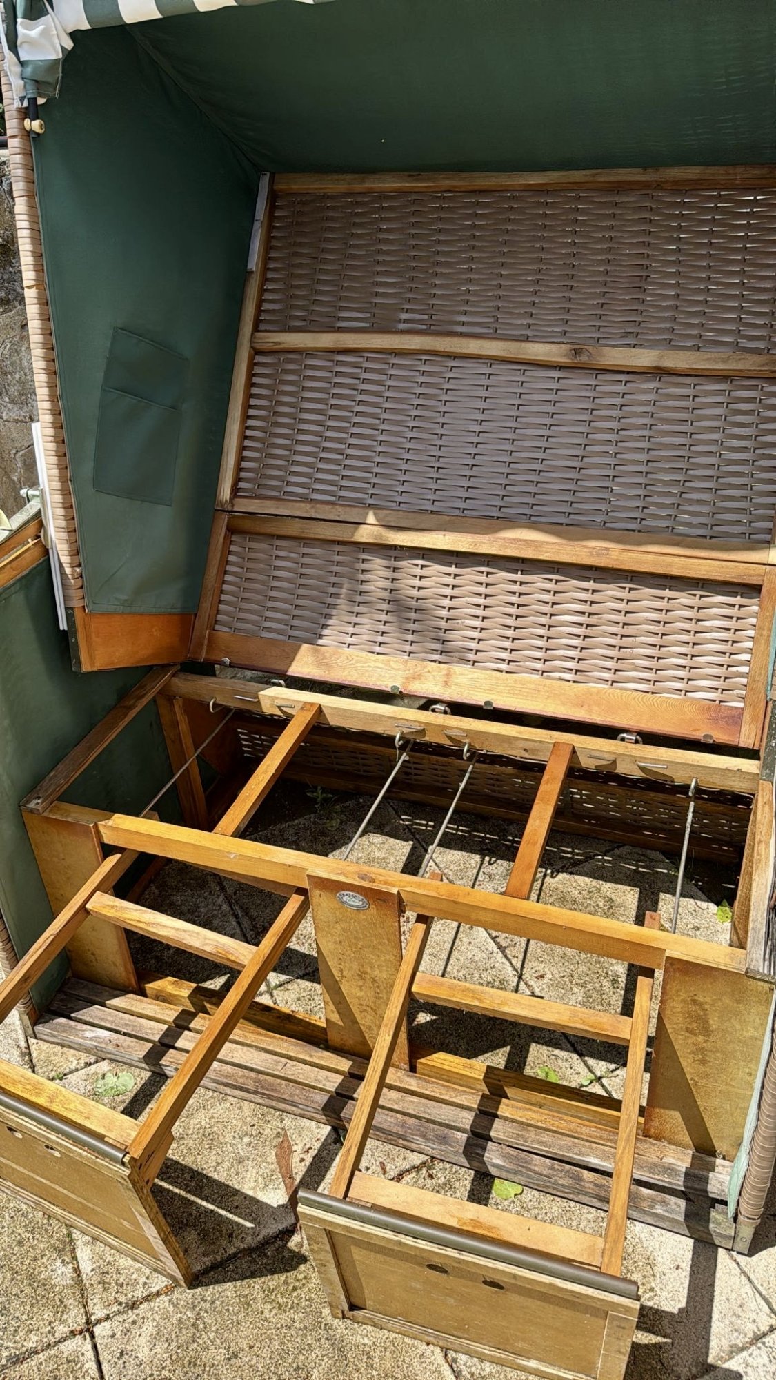

Ich helfe gerade einer Freundin bei der Renovierung eines Strandkorbs 😊
Mal sehen wann wir da zusammen mal drin sitzen können...
