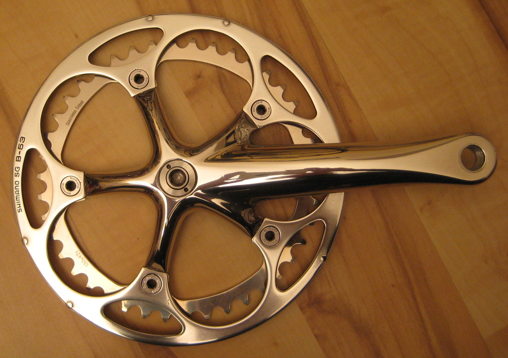

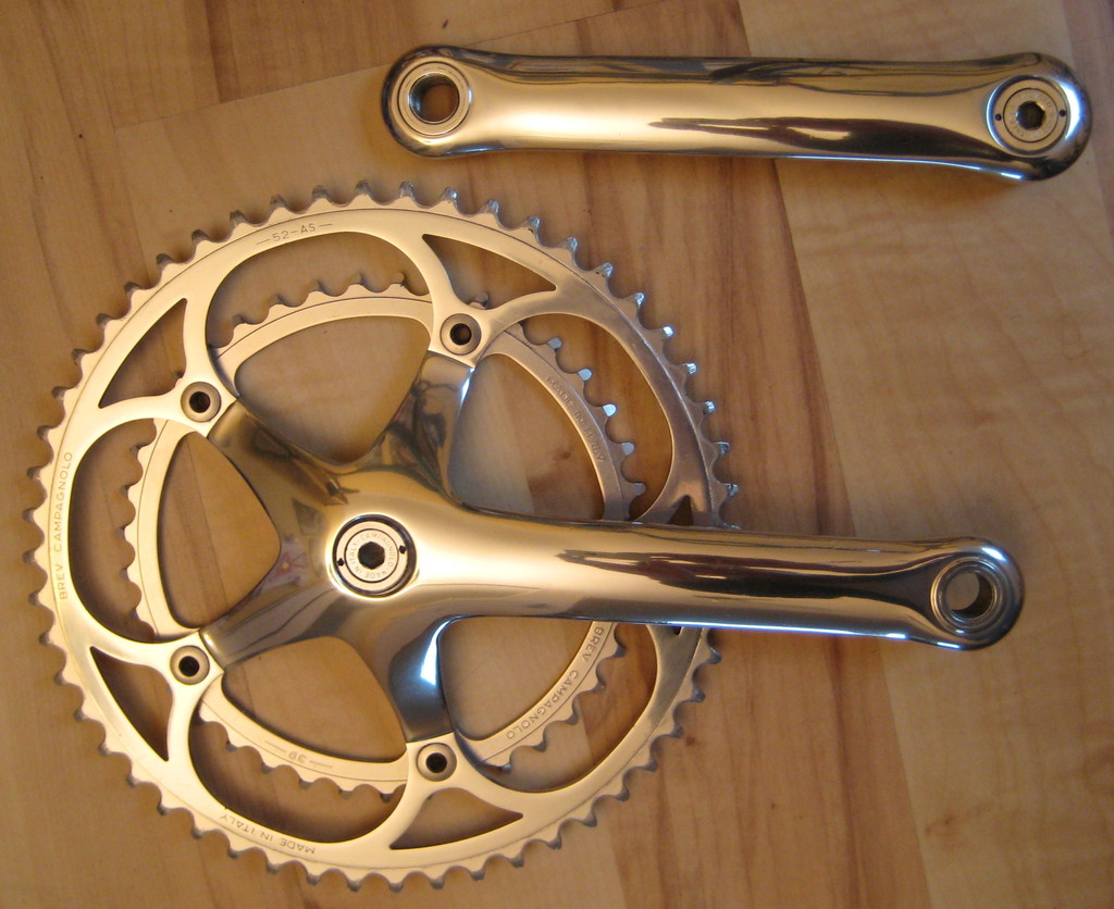

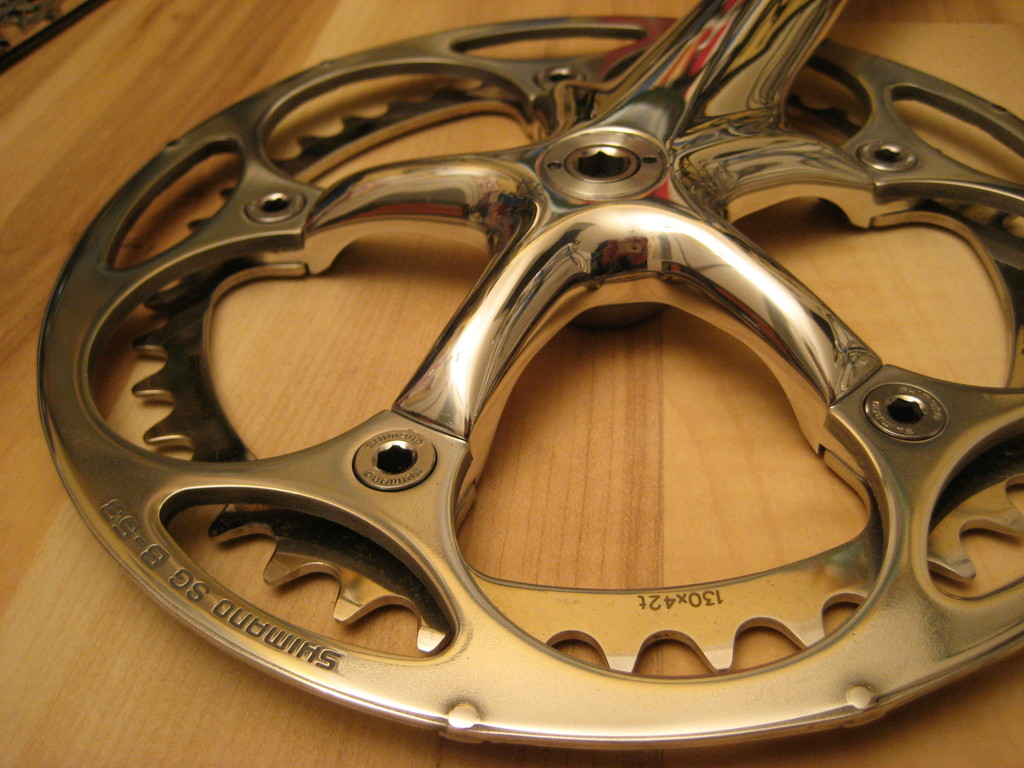

Schleifen, Nigrin, autosol, NevrDull. In dieser Reihenfolge, wobei das Schleifen nur notwendig ist, wenn's wirklich heftig zerkratzt ist. Das Resultat könnte so aussehen:
...oder so:
...oder auch so:
...wobei,... wenn dein Vorbau nach dem Polieren tatsächlich so (mit den vielen Zacken in den zwei Ringen) aussehen sollte, dann wäre da wohl etwas mächtig schiefgelaufen :D

DAS haste aber mit Maschine poliert oder?
Steht doch oben: Schleifen, Nigrin, Autosol, Nevrdull - also alles Handarbeit. Das ist aber eine Drexxarbeit!
Wenn Kratzer im Bauteil sind, dann müssen die erstmal verschliffen werden, das Poliermittel trägt nicht soviel Material ab, dass es den Kratzer verschwinden lässt.
Ein Polierbock kann eine gewisse Erleichterung bringen, aber ich meine, man muss das mal per Hand gemacht haben und bei kleinen und verwinkelten Teilen, wo die Scheibe nicht hinkommt, gehts gar nicht anders.
Die Oberfläche ist dann aber reines Aluminium, also recht weich und damit kratzempfindlich. Es ist daher empfehlenswert, die polierten Teile anschließend zu eloxieren.
Ja, alles per Hand. Und "ja", es ist eine Drecksarbeit, hat aber auch etwas Entspannendes, fast Meditatives. Im Urlaub mache ich das gerne bei schlechtem Wetter oder nach dem Training bei Sonnenschein draußen vor dem Wohnwagen in Dänemark...
