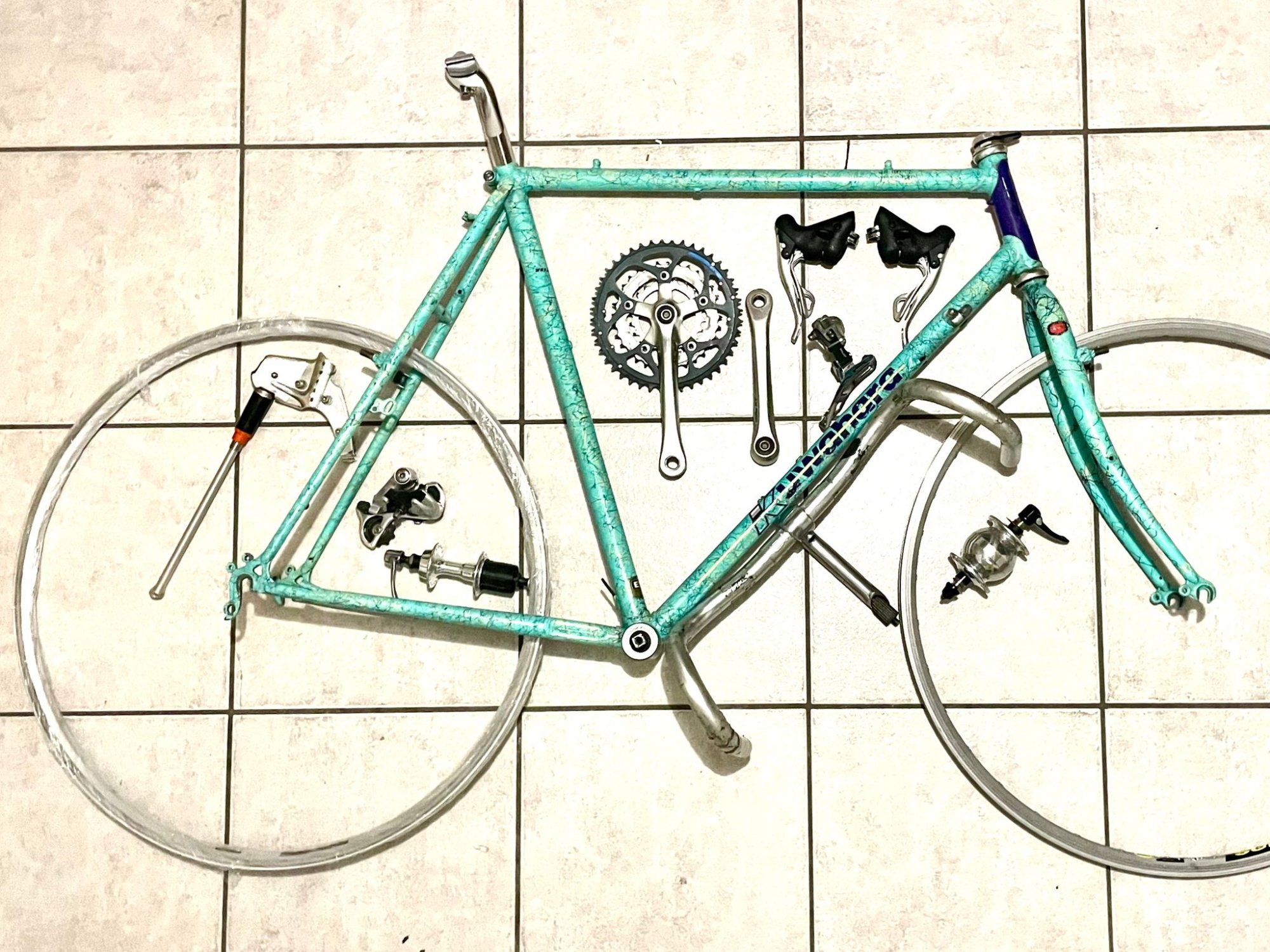

Nachdem ich jetzt langsam damit anfange, den Rahmen aufzubauen – beginnend mit den Laufrädern –, dachte ich, ich erstelle diesen Thread, um den Aufbau zu dokumentieren. Viel silbern mit ein paar schwarzen Akzenten soll es bei den Anbauteilen werden. Bei manchen Bauteilen bin ich mir noch unsicher. Vielleicht kann mir ja der ein oder andere ortsansässige Experte weiterhelfen.
Der Plan ist zunächst, die Mavic-T217-Felgen mit der HR-Nabe und dem Dynamo zu verheiraten.
Dafür habe ich silberne Sapim-Race-Speichen und schwarze Messingnippel vorgesehen, aber noch nicht eingekauft. Ich habe gelesen, dass man auch alle bis auf die 18 Speichen hinten auf der Antriebsseite durch Sapim Laser ersetzen könnte. Ich finde jedoch keine guten Gründe dafür, da mir die Mehrkosten beim Einkauf die Gewichtsersparnis von ca. 60 g nicht wirklich rechtfertigen.
Weitere Bauteile und eine Idee wo es hingeht lassen sich vielleicht auf diesem Bild hier erahnen:

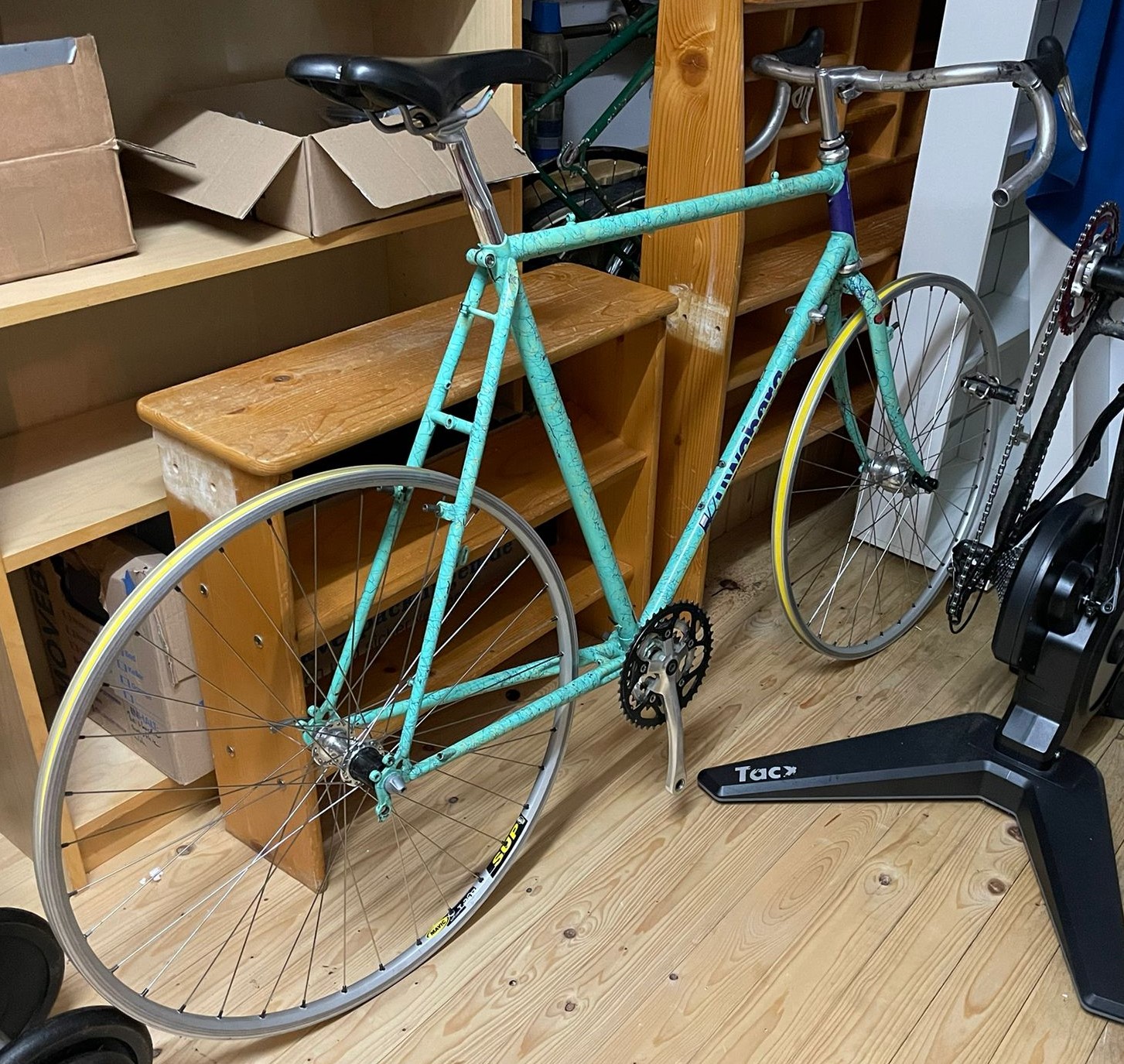

Die Laufräder sind fertig gespannt und abgedrückt. Nur beim VR musste ich zweimal ran... die "linkshändigkeit" der Felge hatte mich überrascht und das letzte Mal Einspeichen lag schon ein paar Jahre zurück. 2,2kg wiegt der gesamte LRS, womit ich schon äußerst zufrieden bin.
Konnte dann nicht widerstehen und hab ein bisschen was zusammen gesteckt. Man verzeihe mir die unromantische Kulisse. Das nimmt schöne Formen an hier. Der Sattel ist nur ein Platzhalter, bis ich einen Forumssattel - ich meine Flite - auftreiben kann. Die Dimensionen des Rahmen-Lenker-Vorbau Konstrukts sind schon mal bequem fahrbar für mich.
6,5kg! Da kriegt manch einer schon ein ganzes Radl zusammen und hier fehlt doch noch so einiges. Lenker und Sattel sollen schwarz werden. Hatte mit Lila geliebäugelt aber das müsste dann schon zum Rahmen passen und ich glaub, das wird schwer. Schutzbleche und GT bevorzugt in silber. Kassette kommt bald, dann kann ich mich an den Antrieb machen.
Bringt alles nix, wenn der Hobel keine Schlappen hat! Ich mag braune Flanken, könnte mir hier aber auch durchaus komplett schwarze Reifen vorstellen. 35mm sollen mit Schutzblechen wohl drin sein. 32mm wären anscheinend aber besser.

In meinem Spreadsheet stehen 3,4kg. Das wäre der Rahmen mit Gabel, Steuersatz, Tretlager und Sattelstütze.
Im gelben Forum wurde auch schon ein paar mal gewogen-glaube ich. Der Rahmen ist recht leicht, die Gabel wohl überraschend schwer. Wenn ich mich recht erinnere: <2kg für den rahmen und um die 900g für die Gabel. Die Handwage im Unterarm sagt - zumindest bei mir bei jedem Hochheben - sportlich.:D
