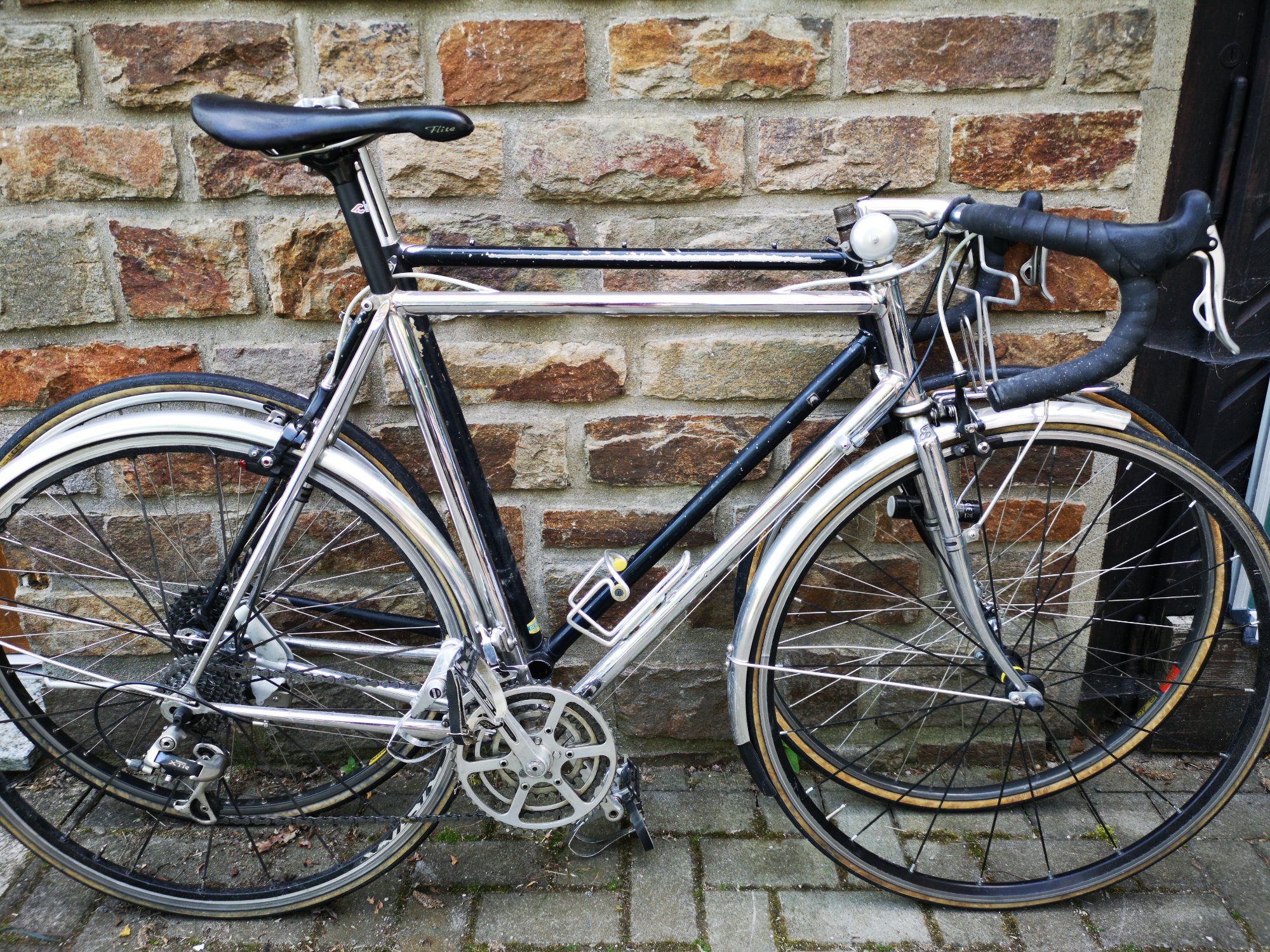

Suche auch schon länger nen Hi-Pacer den ich komplett silber aufbauen möchte, war mir bisher aber immer zu teuer oder ich war zu spät. Bleche mag ich die Honjos(gibts auch von Herse oder Simworks) am liebsten.

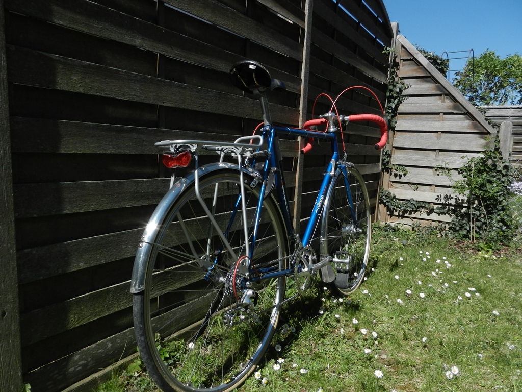

Weil ich dich hier grad erwische: Dein Rad ist einer der Gründe, weshalb vermutlich Pelago Schutzbleche ans Kuwahara sollen. Was meinst du: passen da 35er Reifen auf 17er Felge gut rein? Bzw. macht das Blech dann auch bei Nässe noch was es soll?

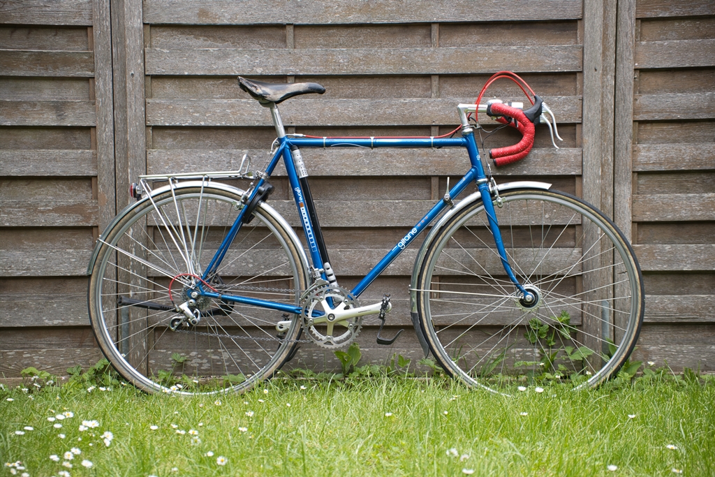

Ich hatte im Kopf, dass dein Enik Pelagos hätte. Sind aber Dia Compe, oder? Zumindest hatte ich im Kopf dein silbernes Rad mit Pelagos verknüpft. Vielleicht war es auch nur das letzte Bild, was ich betrachtet habe, bevor ich auf die Bleche gestoßen bin. Das würfelt sich gern mal durcheinander im Kopf.
Die sollen's jedenfalls werden mit - nach aktuellem Stand - Paselas in 32 oder 35 auf besagten Felgen. Wenn du dich noch ein wenig gedulden kannst, berichte ich gerne, was passt und was nicht.

Bei Honjos dachte ich immer, dass sie imens teuer wären und selbst importiert werden müssten. Darum habe ich mich da nicht näher mit beschäftigt. Man kann sie aber anscheinend auch ganz normal bei Händlern aus Deutschland beziehen?
Meine Frage war immer:
Alu oder Edelstahl, Honjo oder Berthoud?
Wenn Streusalz auf dem Programm steht würde ich Edelstahl empfehlen. Da putzt man sich an Alu tot. Die richtig breiten Dinger (H80 oder so) aber dann doch besser in Alu ;-)
Gut ist auch das Befestigungszeux der beiden Klassiker und toll finde ich auch ungebohrte Bleche. Denn letzten Endes muss irgendwo dann doch etwas konfektionieren. So ist es eigentlich immer bei Blechen, wenn es richtig gut werden soll.
OK. Das ist quasi schon weiter gedacht als offiziell bekannt 😁
Am Enik sind Dia Compe und mit anderen Koties (Pelago) & anderen Laufrädern wandern quasi alle Teile an den neuen Rahmen. So zumindest der Plan 😬
Das könnte durchaus vorkommen. Also sehe ich mich wohl eher nach Edelstahlblechen um. Irgendwas um die 40-45mm denke ich.
Die Berthoud Bleche haben eine schöne Umschlingung (sprich Länge) und dürften mit einem Lappen dann auch wirklich alles trocken halten. Kosten allerdings auch ne Stange Geld, von dem was ich so finde.
