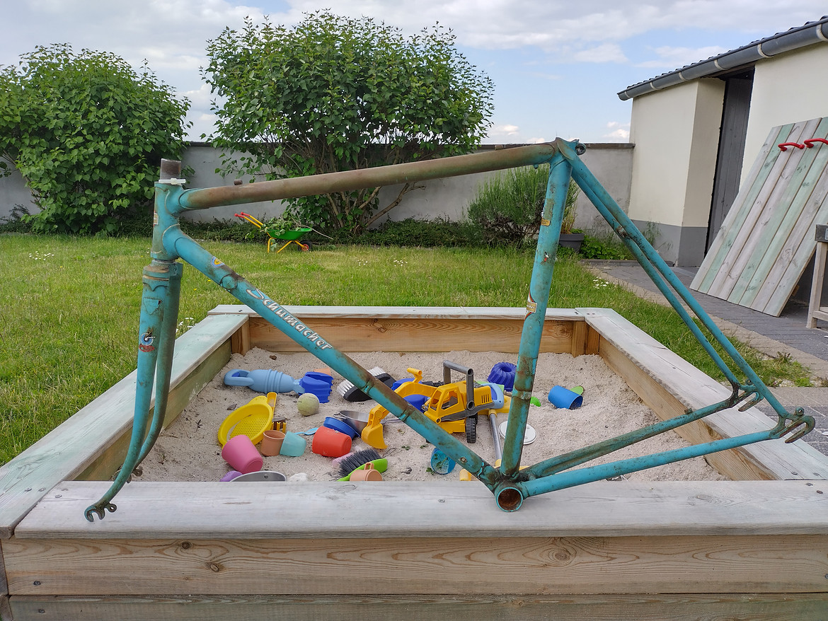

Hallo in die Runde,
und noch ein Aufbau-Thread zu einem sehr speziellen Rahmenset, einem „Virginia“ aus Modena.
Gebaut von Orazio Grenzi wahrscheinlich in der ersten Hälfte der 60er Jahre wurde der Rahmen von Luciano Paletti (leider) in den 80ern modernisiert. Neuer Lack, Paletti-Decals, Anlöter, Aufweitung auf 126mm.
Als bekennender Fan des Originalzustandes würde ich um so etwas eigentlich einen weiten Bogen machen, aber der Rahmen hatte es mir sofort angetan. Ein selten schönes Rahmenset. Musste mit.
Was für ein Virginia-Modell es ursprünglich war (Course, Competition oder whatever) werde ich wohl nie herausfinden. Ist aber auch nicht tragisch. Da der Originalzustand eh unwiederbringlich verloren ist bin ich frei darin, mir einen individuellen Alltags-Renner aufzubauen.
Die verbliebenen Namenshinweise auf Paletti werden verschwinden. Der arg zerschossene rote Lack bleibt. Ansonsten ist aufbautechnisch aus der Zeit von Anfang der 60er bis Anfang der 80er theoretisch alles möglich was gefällt. Es soll nur richtig gut werden und kein Gemurkse.
Der absolute Kracher wäre wenn ich noch irgendwo ein Virginia-Steuerkopfschild auftreiben könnte.
Vielleicht versuche ich mich mit einer Schablone und Spraydose auch an Virginia-Schriftzügen auf dem Unterrohr?
Ziel ist, dass es im Frühling wieder fährt.

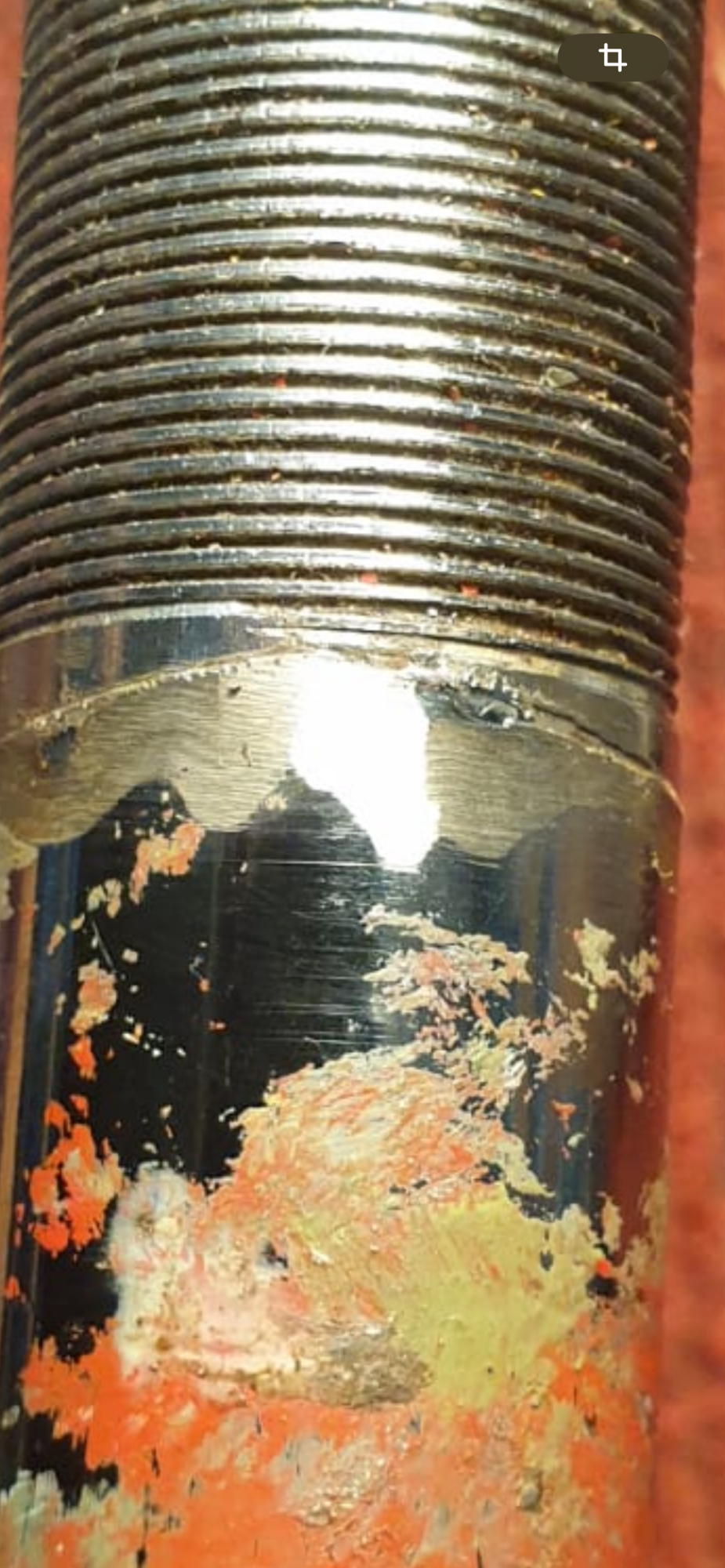

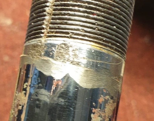

Der Rahmen hat eine leichte Stauchung und die Gabel ist krumm von einem früheren Frontalauffall. Könnte man vielleicht versuchen zu richten, aber der Gabelschaft ist bereits einmal geschweißt und befeilt worden. Zudem hat sich an der Schweißnaht bereits ein Riss gebildet:
Das Teil hat damit dann wohl fertig. Zum Glück hat das ein Kumpel anlässlich des Einbaus eines passenden Steuersatzes bemerkt. Wäre wohl ein potenziell tödlicher Defekt wenn plötzlich der obere Teil des Gabelschafts mit dem Gewinde abbricht.
Ist das wirklich ein Riss entlang der Schweißnaht? Für mich sieht das erstmal nur nach schlecht geschweißt und geschliffen aus.
Wie lang ist denn das Gewinde von oben aus gemessen? Würde da eine Hülse reinpassen und von oben dann noch genug Einstecktiefe für den Vorbau verbleiben?
Ist leider ein Riss. Je nachdem wie lang die Hülse ist würde das eng werden mit dem Vorbau.
So einen Riss im Gabelschaft hatte ich damals am RIH auch. Hab mir dann eine neue Chromgabel besorgt. Der Rahmen war allerdings auch nicht gestaucht.
Man kann doch den Gabelschaft auf ca 8 cm einkürzen und dann wieder verlängern. Bei deiner rh könnte das hinkommen ohne Schäden an Lack und Chrom. Fa. Kemper macht sowas. @Laufi liefert Details .
Zeig uns mal die Stauchung bitte.
Edit: jetzt sehe ich die Bilder. Das ist doch knapp...
Gute Idee, aber das wird ebenfalls schwer da der Gabelschaft im unteren Bereich einen Knick hat.
Der erste Gedanke war das einfach zu richten, als es meinem Kumpel aufgefallen war. Als die Idee geboren war fiel ihm dann noch die Schweißstelle mit dem Riss auf, und der, der den Gabelschaft evtl hätte richten können hat wegen der Schweißstelle abgewunken. Und seinerseits noch die Stauchung des Rahmens be- und angemerkt…
Realistische Einschätzung ist wohl dass die Gabel durch ist.
Eine Ersatzgabel und Neulack wären noch eine Option. Aber eine optisch zum Rahmen passende Gabel, mit geraden Gabelschultern, bei der die Campa-Ausfallenden ähnlich wie die Hinteren eingelötet sind dürfte schwer zu finden sein.
Neulack ist dann unausweichlich. Das würde ein relativ teures Projekt. Aber ok, gesetzt den Fall ich finde so eine Gabel und bin bereit das zu investieren: Dann ist der Rahmen immer noch gestaucht.
Mit der leichten Rahmenstauchung ist es im Ergebnis durch.

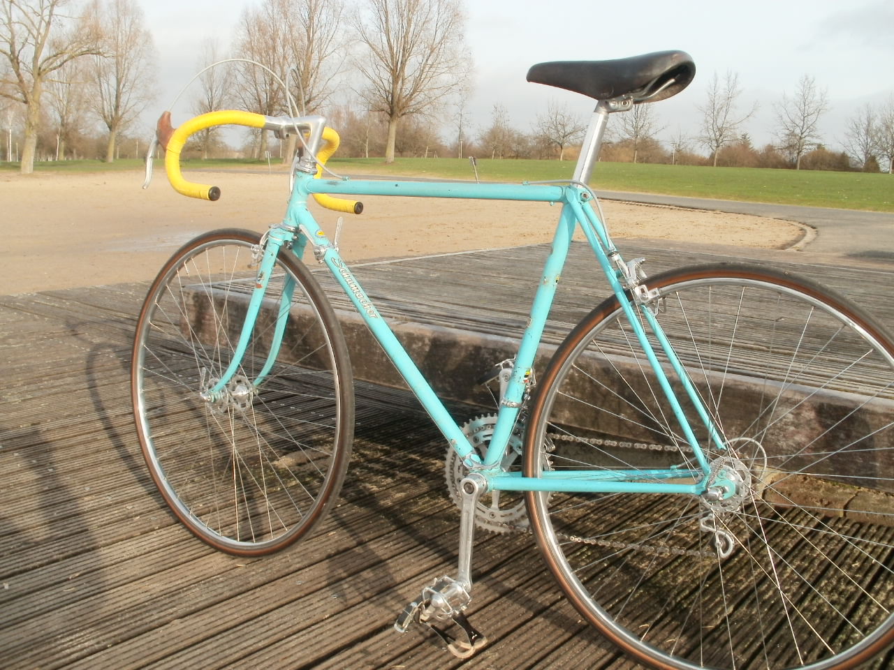

Ich hab ja schon einiges gradgebogen. Bei solchen Projekten sag ich mir immer, es gibt nix zu verlieren, einen Versuch ist es wert.
rrr-37-jpg.1672187
Mit dem obigen Rad bin ich dieses Jahr von Düsseldorf an die Nordsee gefahren.
