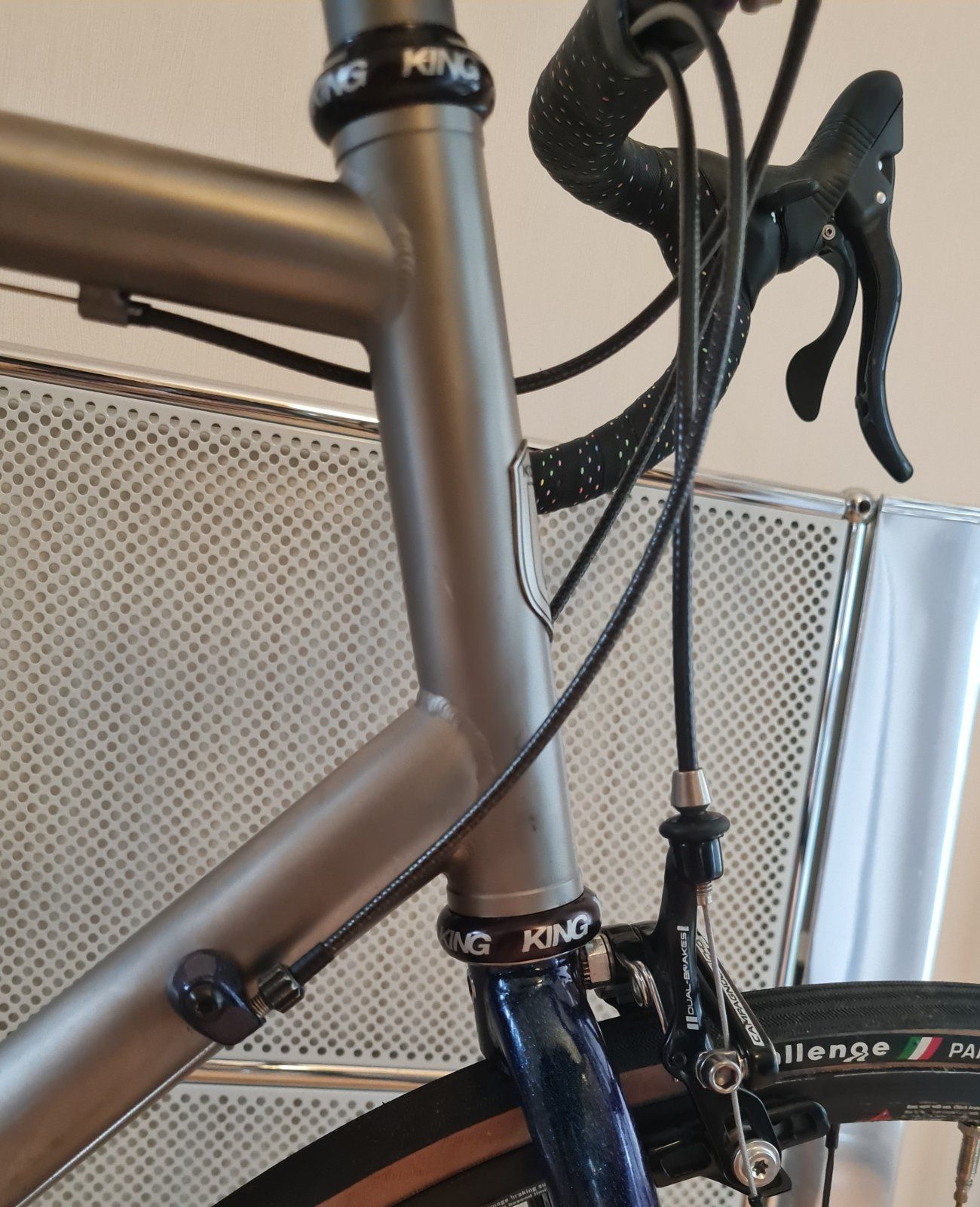

Dann stützen sich die beiden Hüllen aufeinander ab und man baucht das Draht- oder Kabelbinderdingens nicht.
Auch jetzt stützt der HR Zug sich ab.
Und das mit hinter dem Bügel verlegen ist auch nicht in Stein gemeißelt, bei kurzen Vorbau, macht es oft Sinn die Züge vor dem Bügel zu verlegen.

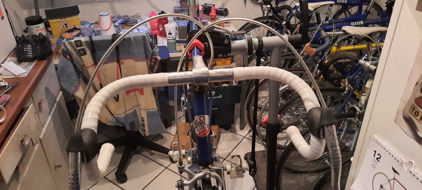

Guten Morgen,

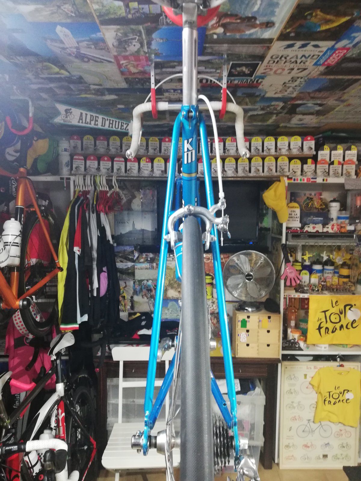

so...mein Aussetzer ist beseitigt. Naja, zumindest halbwegs. Wie auf dem Poster an meiner Werkstatttür zu sehen fuhren auch Flanderns Könige mit "Züge hinter dem Lenker und Hinterzug vor Vorderzug".
Letzteres lag bei mir aber nicht so schön, so dass ich da die heilige Lehre mal geflissentlich ignoriert habe - ein kleiner Aufstand findet immer statt 😎
Ich hab das Ganze wieder mit einem kleinen Kabelbinder fixiert, so ist es nun schön gleichmäßig anzuschauen (es IST gleichmäßig, auch wenn es auf dem Foto nicht ganz so aussieht).
Du kannst zum Zusammenbinden auch ein Stück Hanfschnur nehmen. Kabelbinder waren m.W. damals nicht üblich.
Dabei waren die 70er und 80er doch die Plastikjahrzehnte, wo Plastik als Errungenschaft gefeiert wurde ohne Reue und Kritik.
Letztlich macht man es so, dass es am Ende gut aussieht und gut funktioniert.
Davor, dahinter, mit oder ohne Klemme, ...
Das Probieren, wie, was, mit welcher Länge ist die eigentliche Leistung ;-)

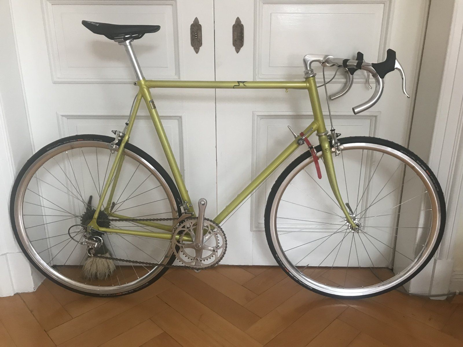

Guten Morgen,
Drehe die Bremszüge doch einfach um , dann entstehen diese Triumphbögen doch gar nicht , vordere Bremse rechts .
Alternativ...
Verbaue Bremszangen die spiegelverkehrt gebaut sind (Shimano 600 Arabesque) z.B.

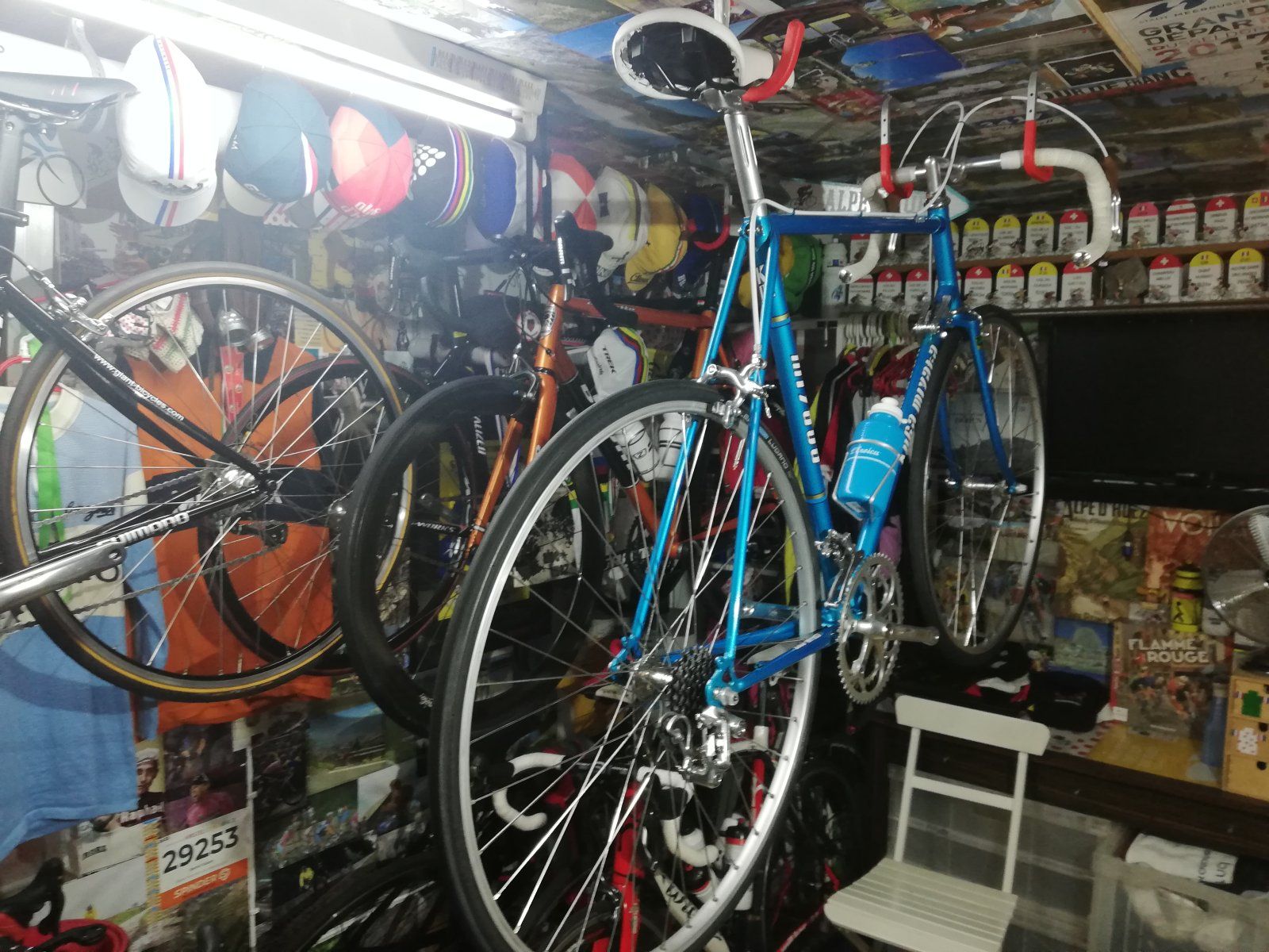

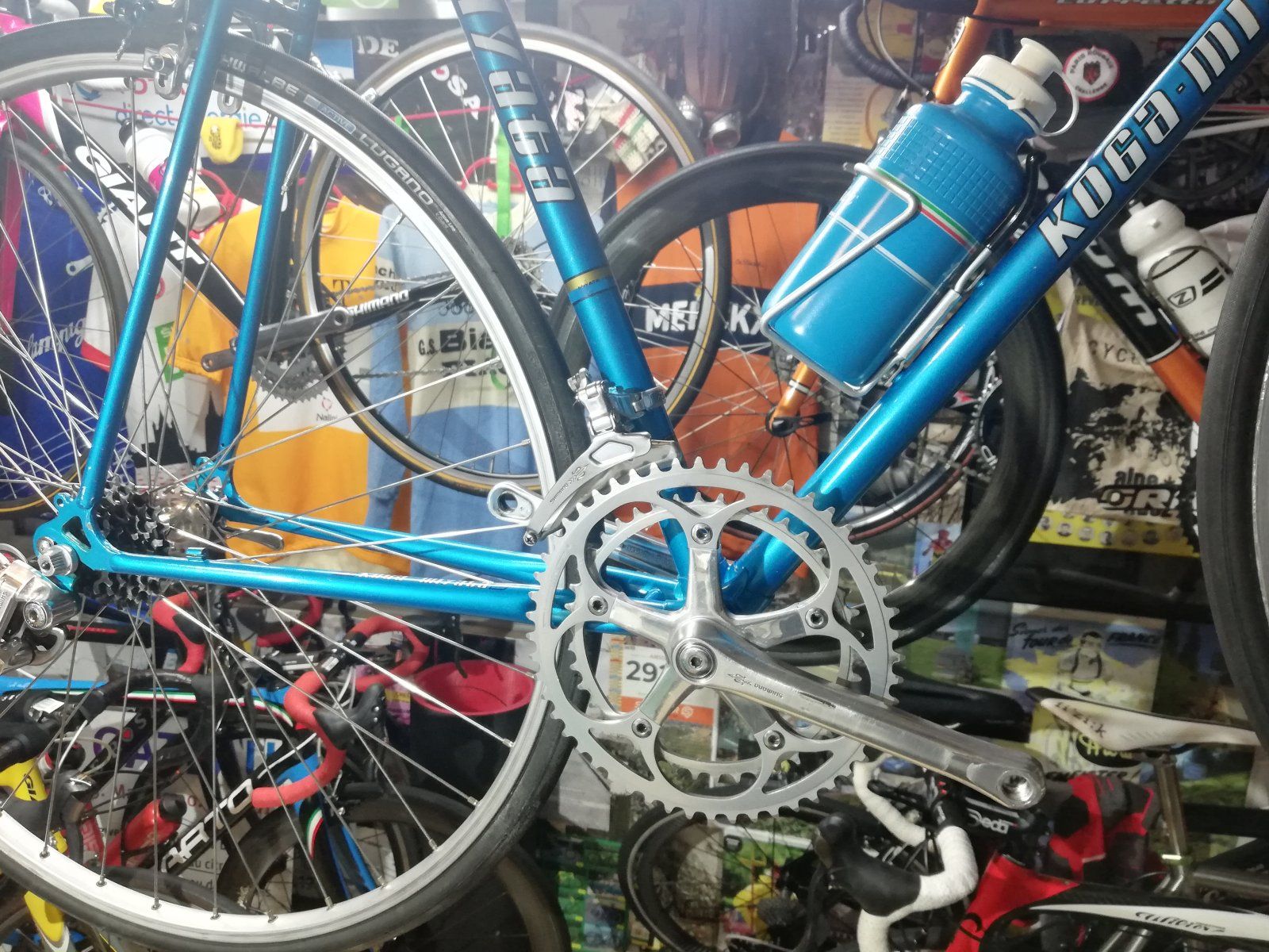

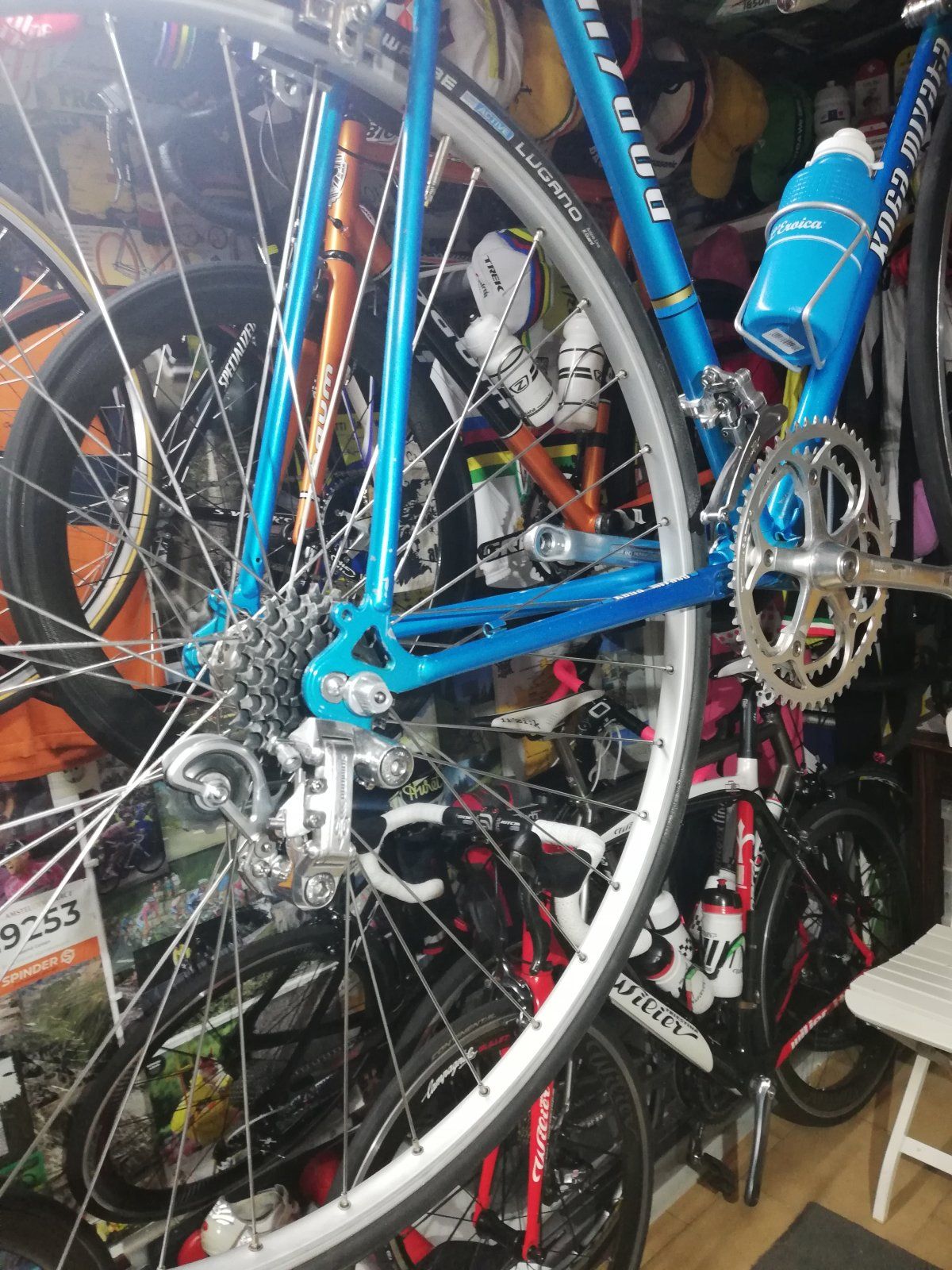

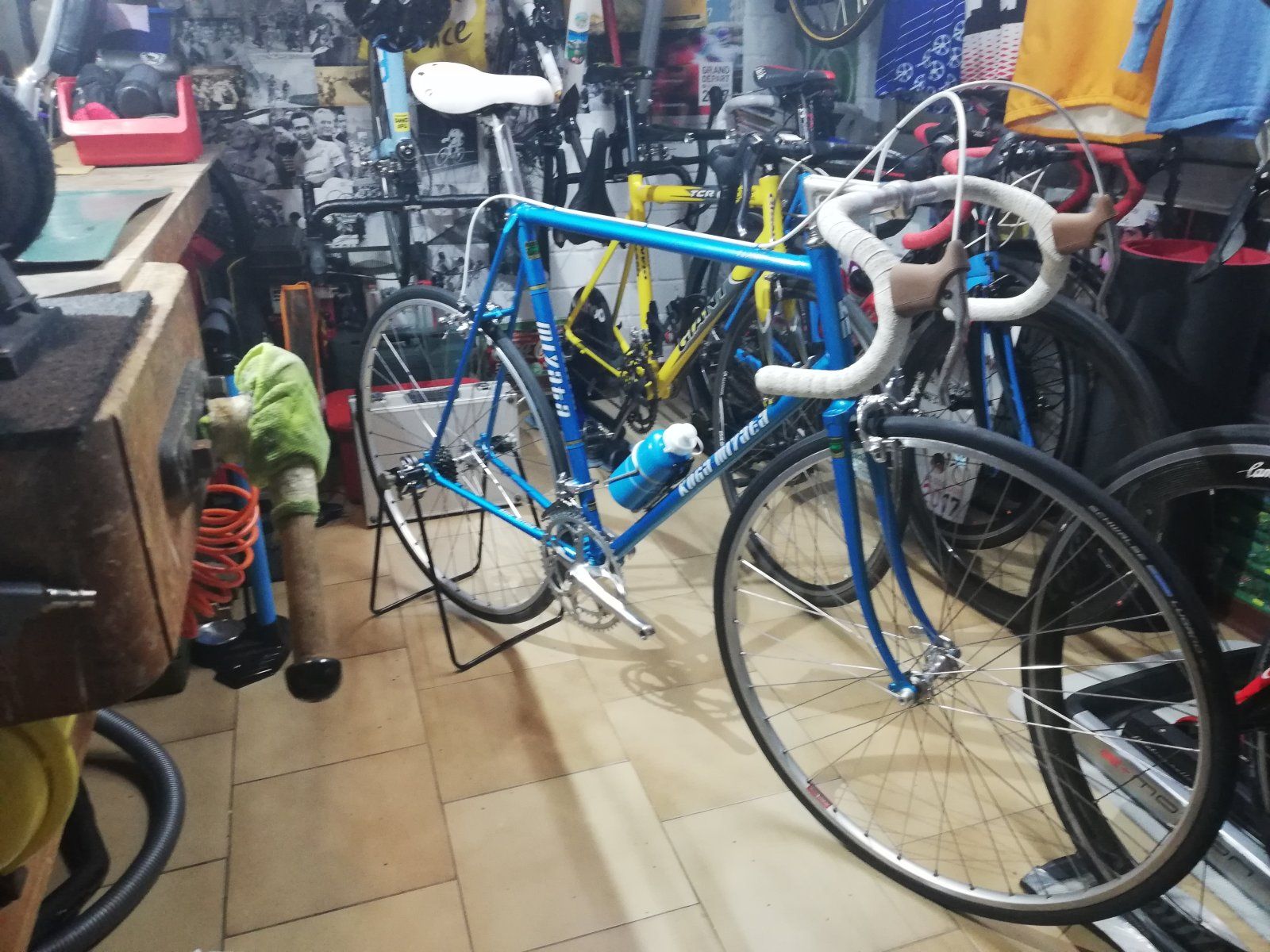

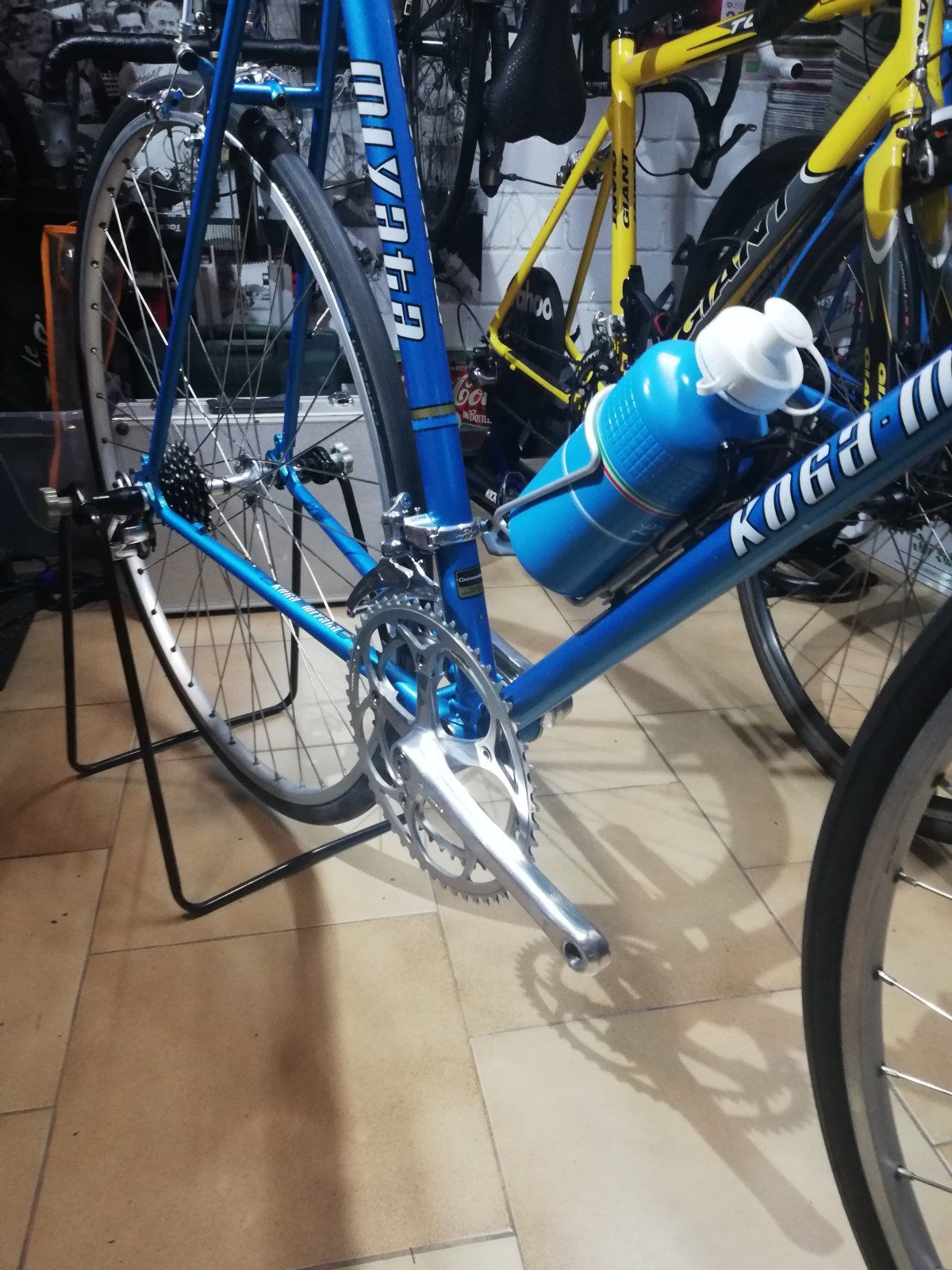

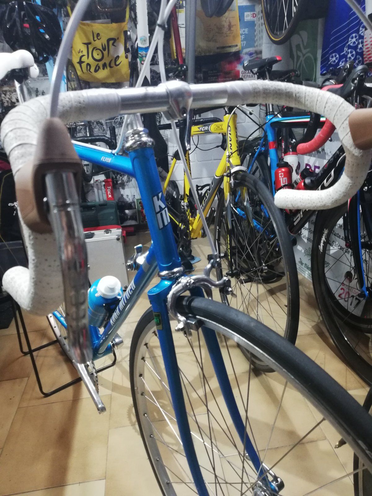

Also es hatte beim Kauf schon einen soliden Allgemeinzustand, trotzdem hab ich es mal komplett auseinandergenommen, div. Polierarbeiten durchgeführt und nun ists bald fertig...ein Koga Miyata Flyer von 1984...genau das gleiche hatte ich mir seinerzeit als erstes Rennrad zugelegt. Wurde mir einige Jahre später aber geklaut....und nun ist es wieder Heim gekommen 😉
Anhang anzeigen 1369976Anhang anzeigen 1369977Anhang anzeigen 1369978Anhang anzeigen 1369979Anhang anzeigen 1369980Anhang anzeigen 1369981Anhang anzeigen 1369982
Mich würde in diesem Fall noch mehr als das Rad das Museum drumherum interessieren...😍😍😍
Was sind denn das auf Bild 1 für Karten mit den halbrunden gelben und roten Kappen? Sieht aus, als ob davor Radmodelle stehen...?!

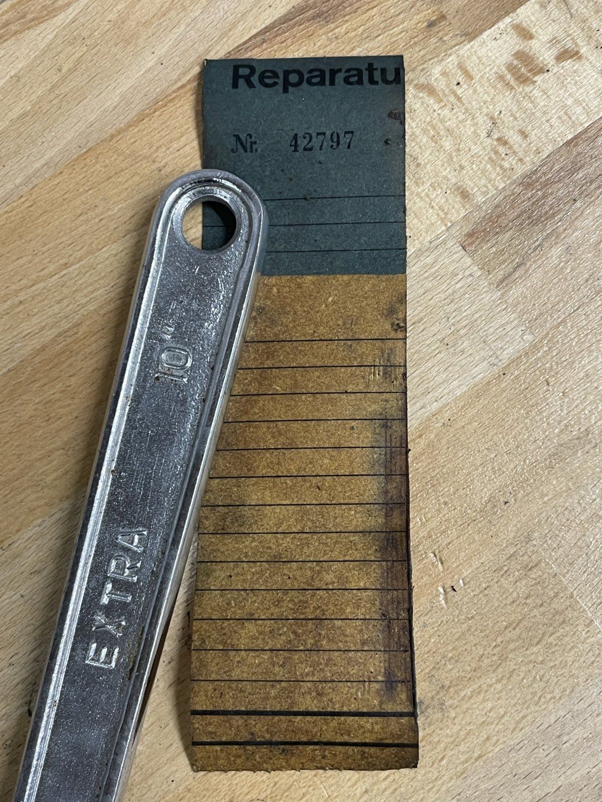

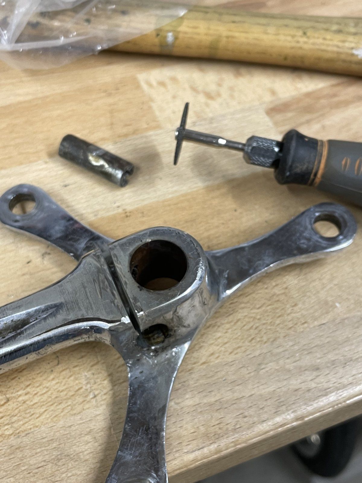

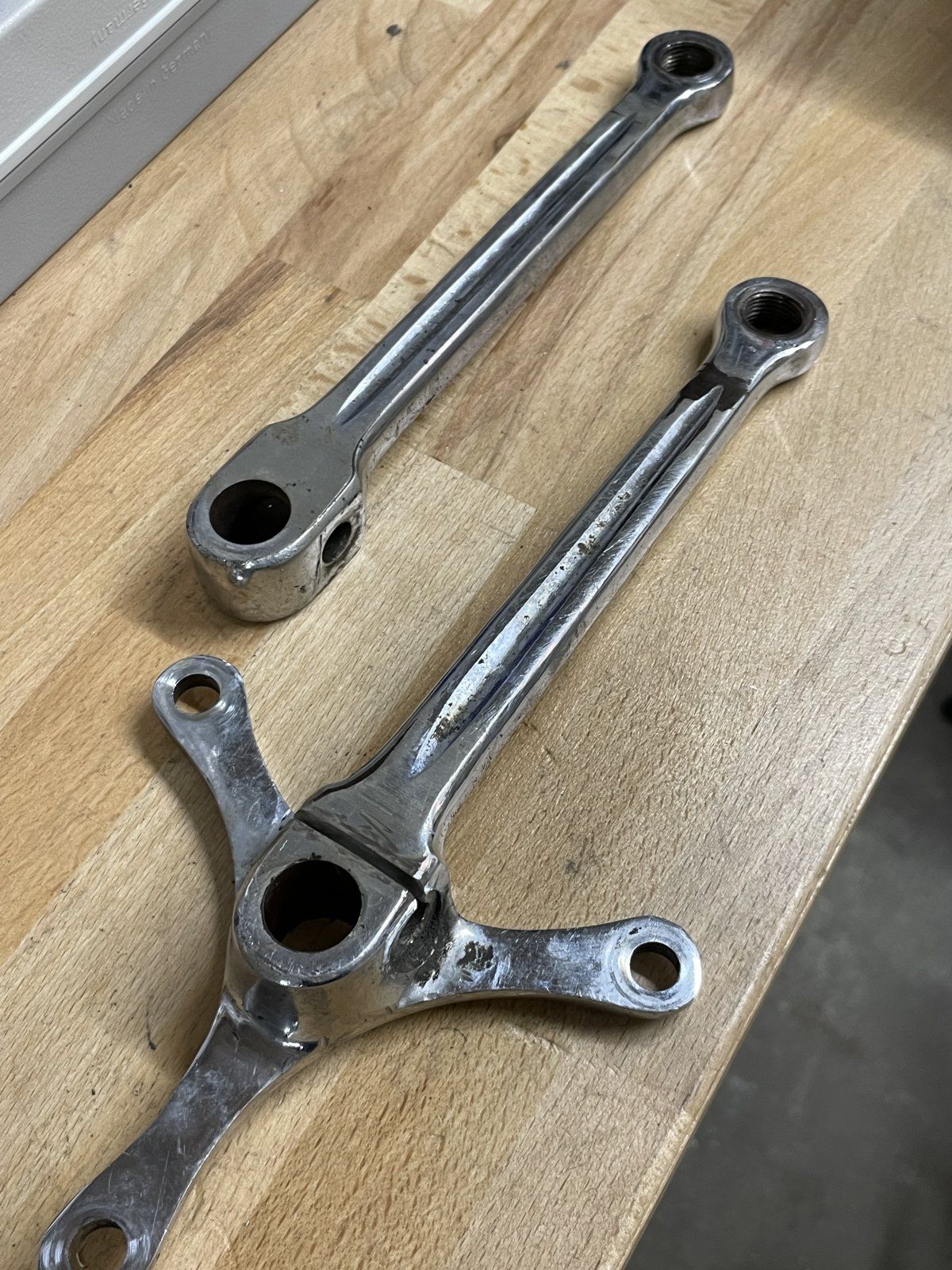

Heute Stronglight-Innenlager "gerettet". Nachdem der mehrtägige Kampf mit Kriechöl und Kurbelkeil-Presse keinen Erfolg brachte, musste heute die Stahlkurbel weichen. Operation geglückt. (Eigentlich bekommt man mit der Presse alle Kandidaten lose!)
Interessant was man so in der Tretlagermuffe findet - vermutlich Anfang der 1950er Jahre dort "versteckt". Einfacher Ersatz für eine Hülse bzw. Staubkappe, vermute ich.
