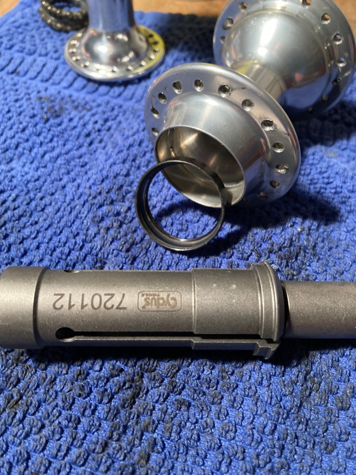

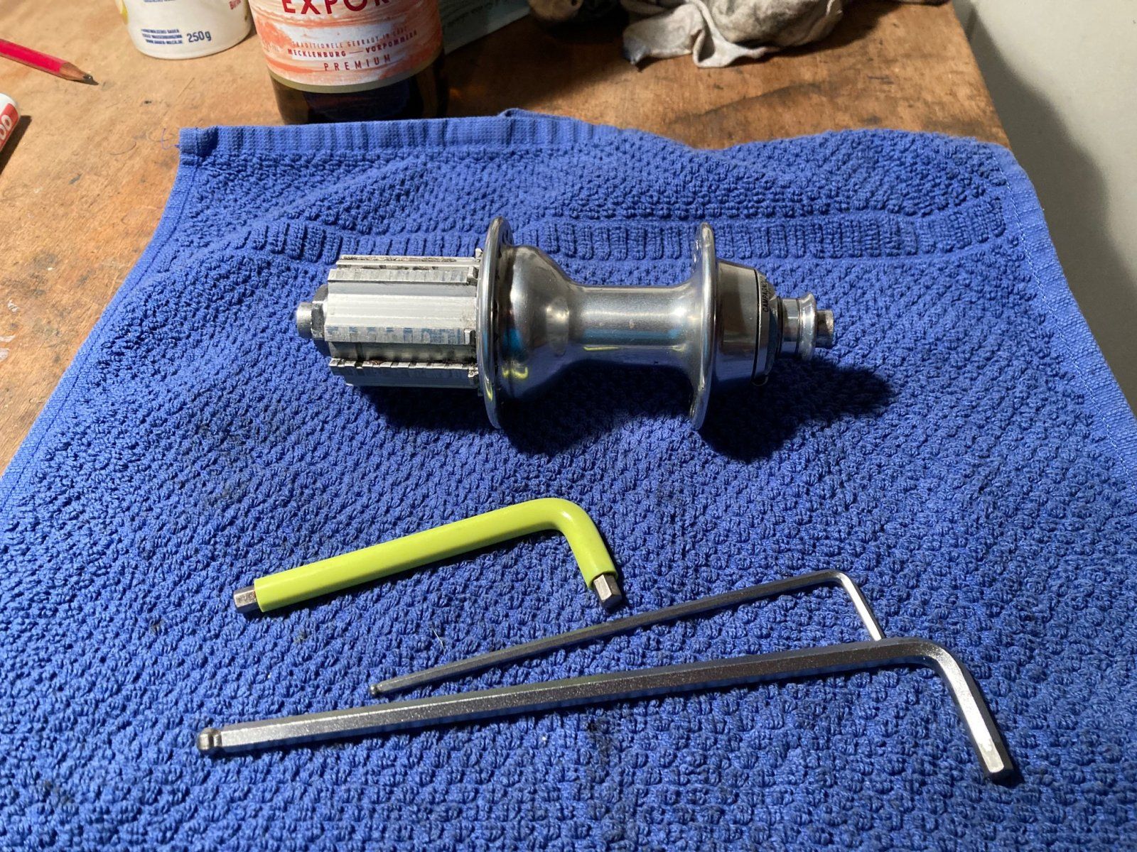

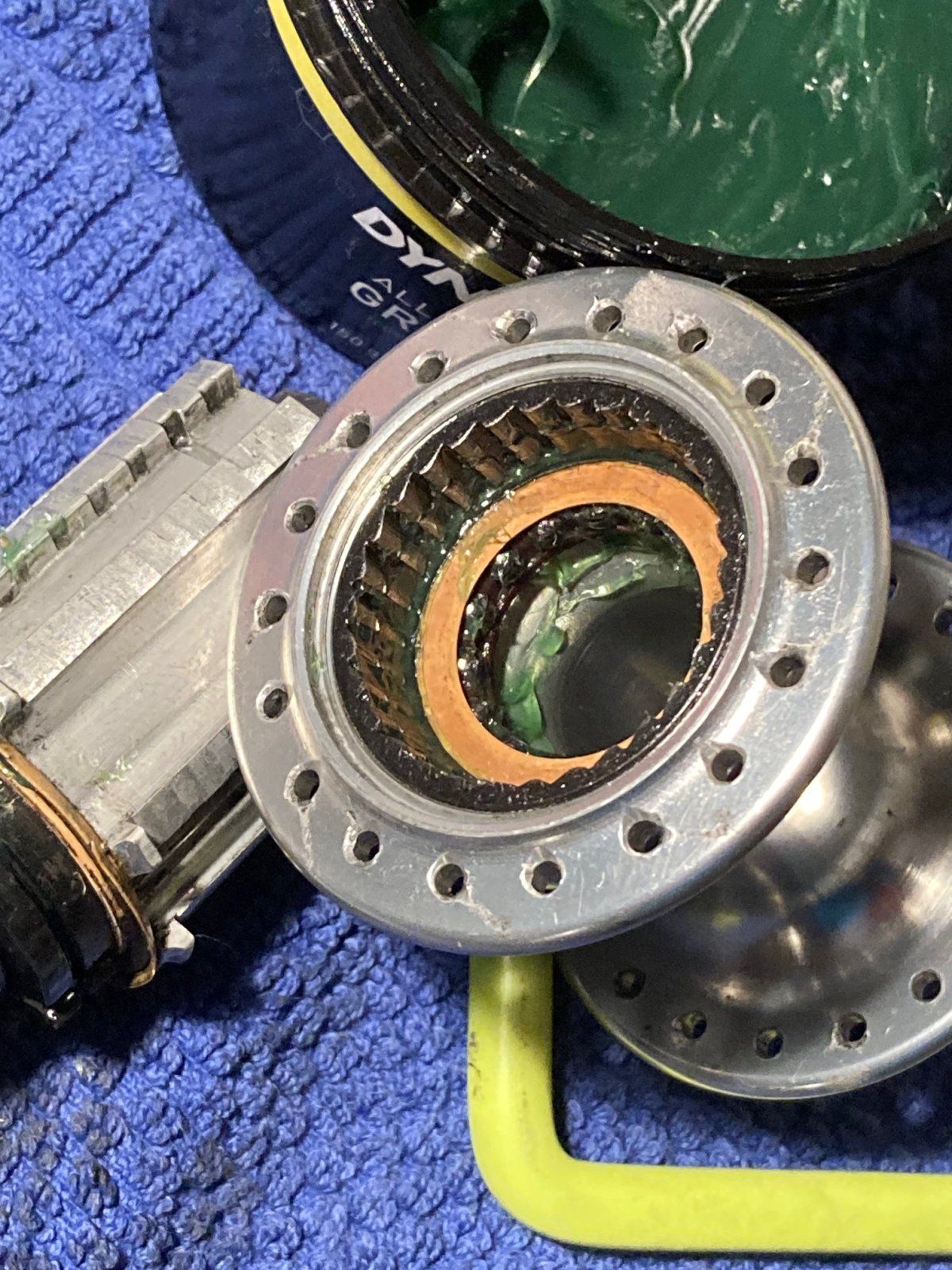

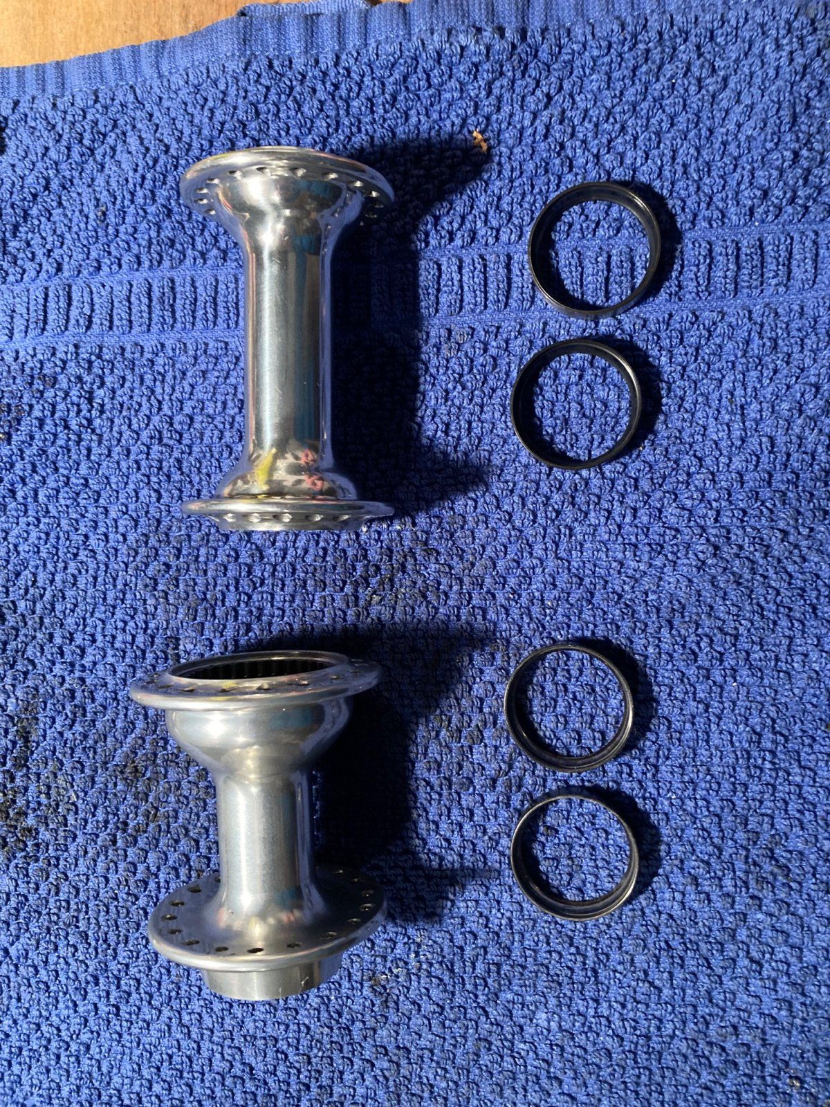

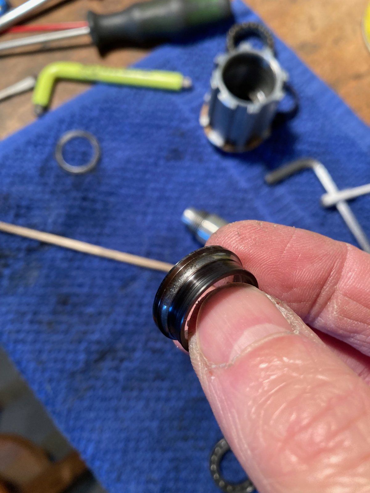

Vor einigen Wochen eine Chorus OS Hinterradnabe über die Kleinanzeigen gekauft. Lief etwas rauh aber noch unauffällig, also erst einmal zerlegen und neu fetten (so der Plan):

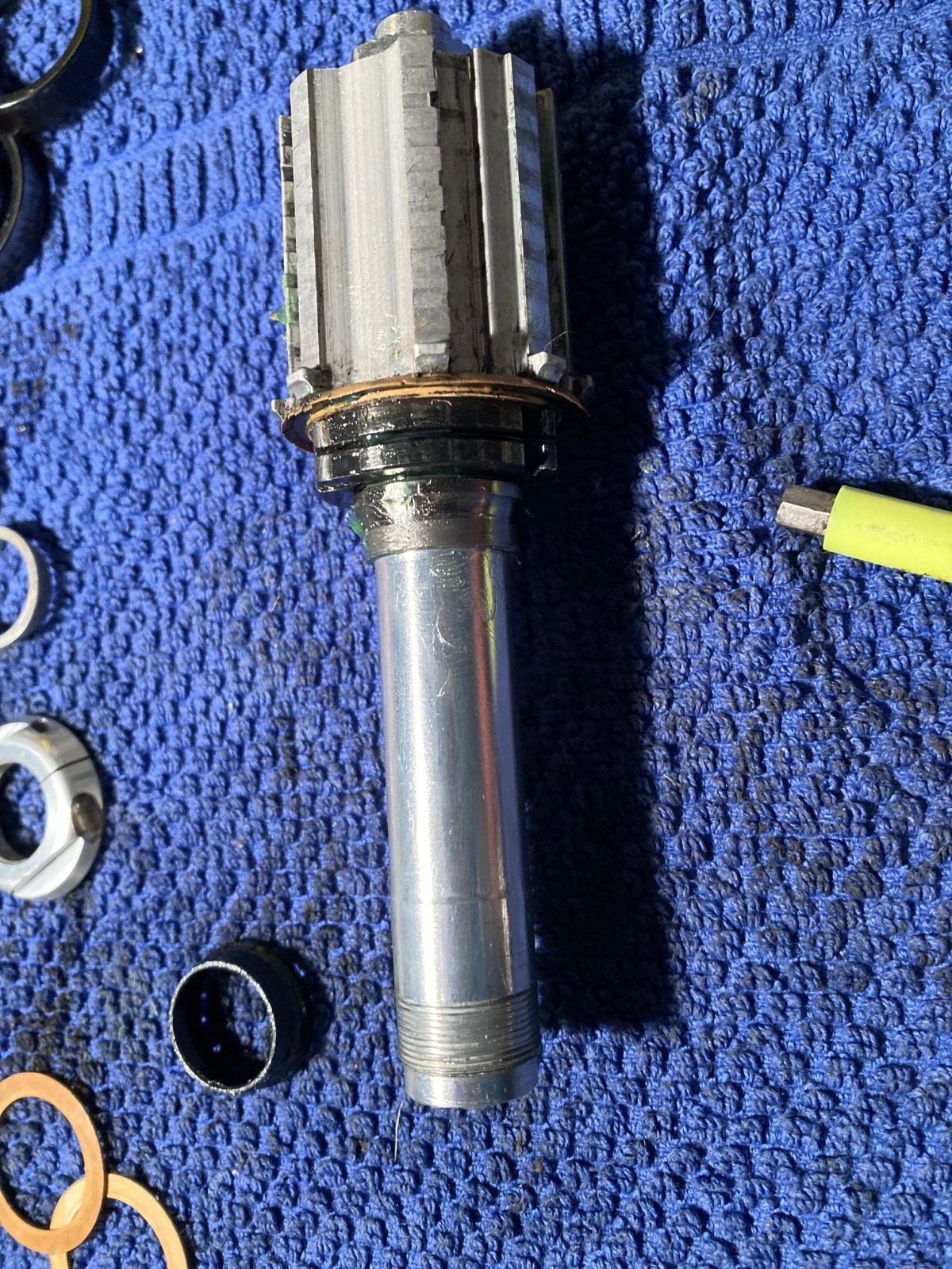

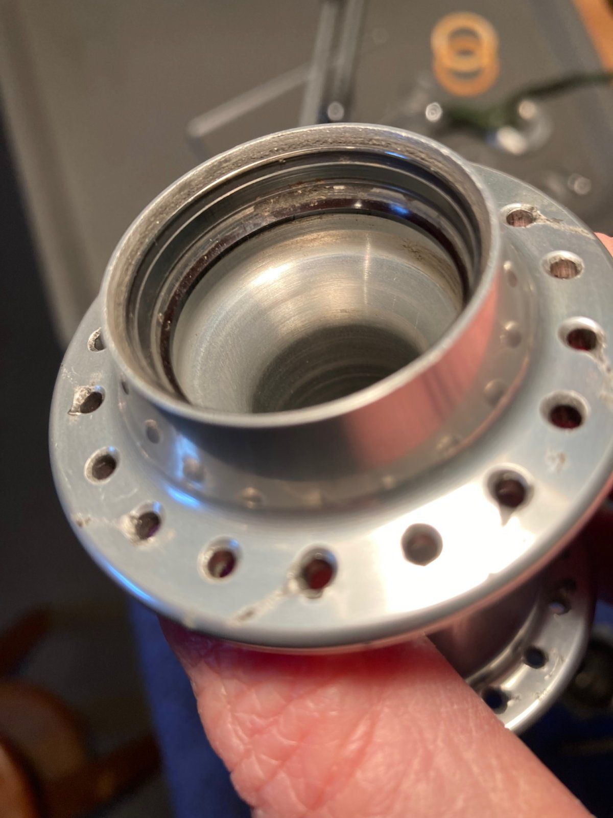

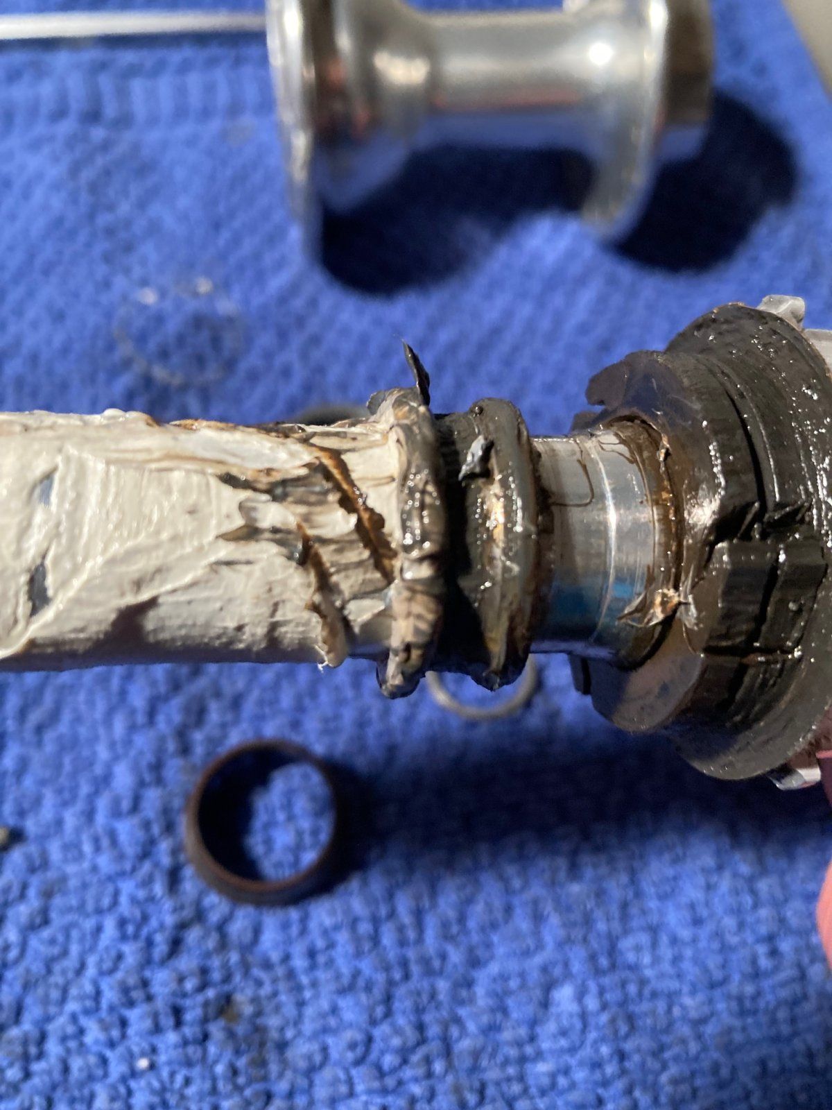

Das Innere der Nabe war dann gruseliger als erwartet:
und die Konen und die eingepressten Lagerschalen hatten Pitting:
Anhang anzeigen 1364838Anhang anzeigen 1364839
Da wollte ich dann schon aufhören, da sich das finanziell nicht wirklich rechnet bei den Ersatzteilpreisen.

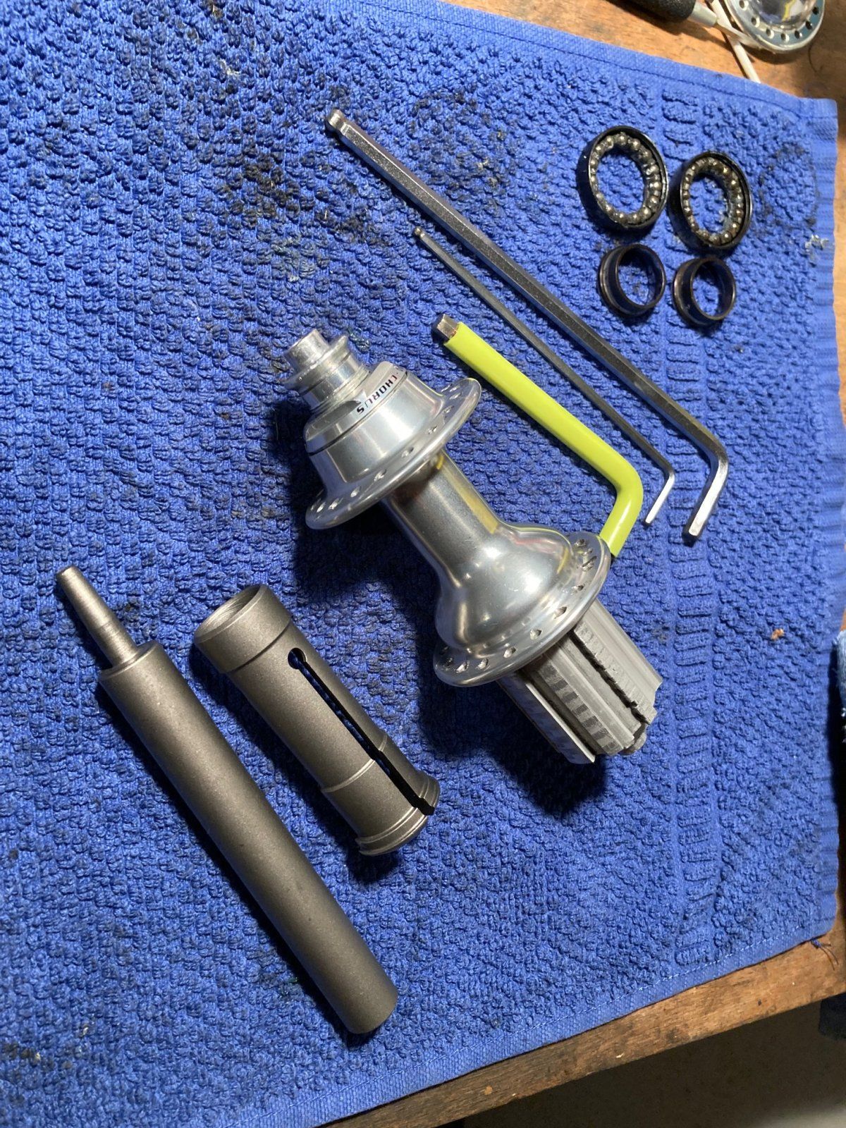

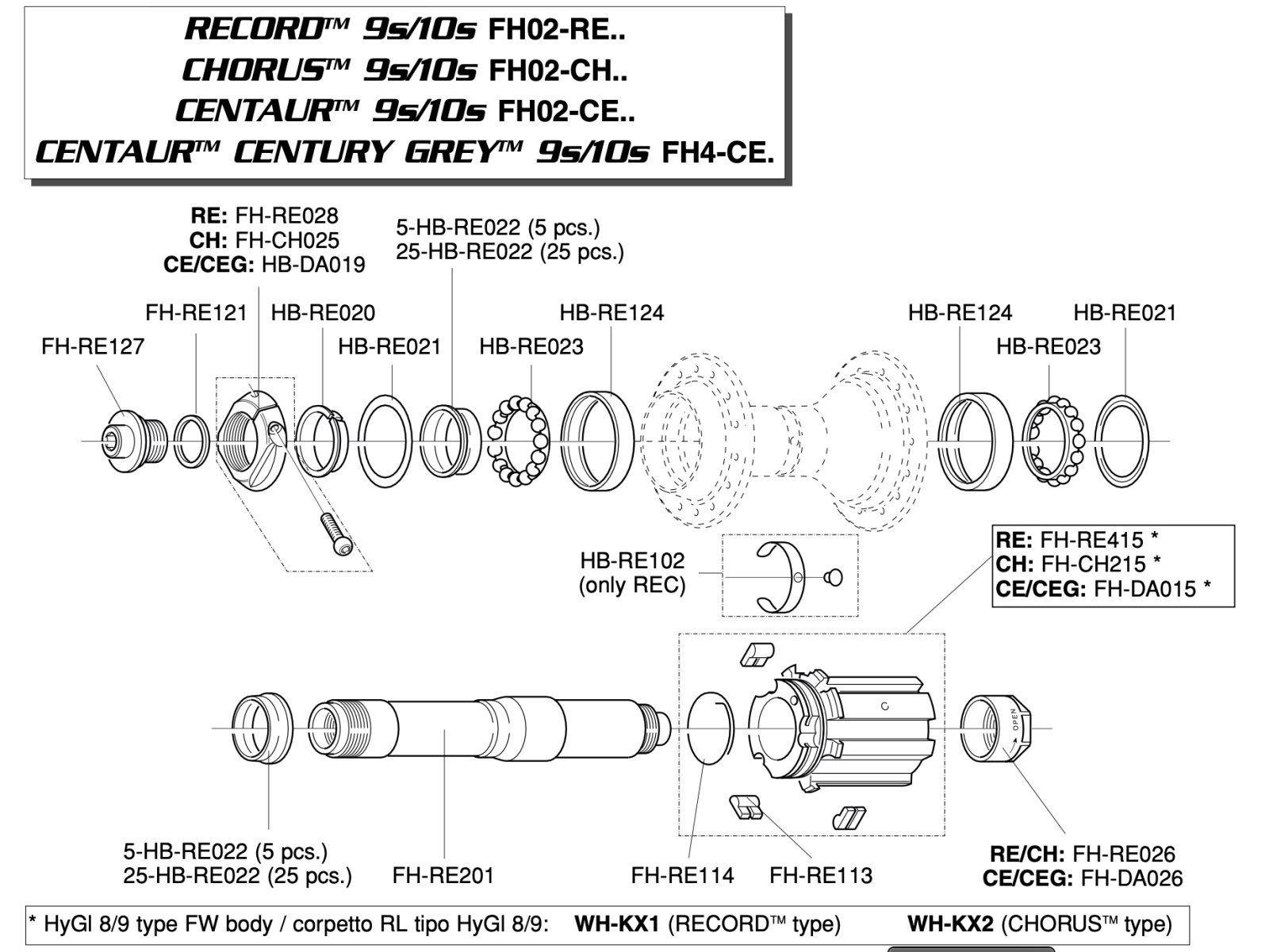

Aber das Interesse war geweckt und ich habe einige Laufradsätze mit diesen OS Naben. Vielleicht ganz gut den Lagerschalentausch zu üben und sich das entsprechende Werkzeug zu besorgen, falls die Shamals oder die Record-Naben mal defekt sind.
Das Schöne an diesen OS-Naben ist: die Ersatzteile (Konen, Kugelringe, Lagerschalen) sind identisch bei Record, Chorus, Daytona/Centaur, ... und sowohl im HR als auch im VR verbaut. Finde ich gut.

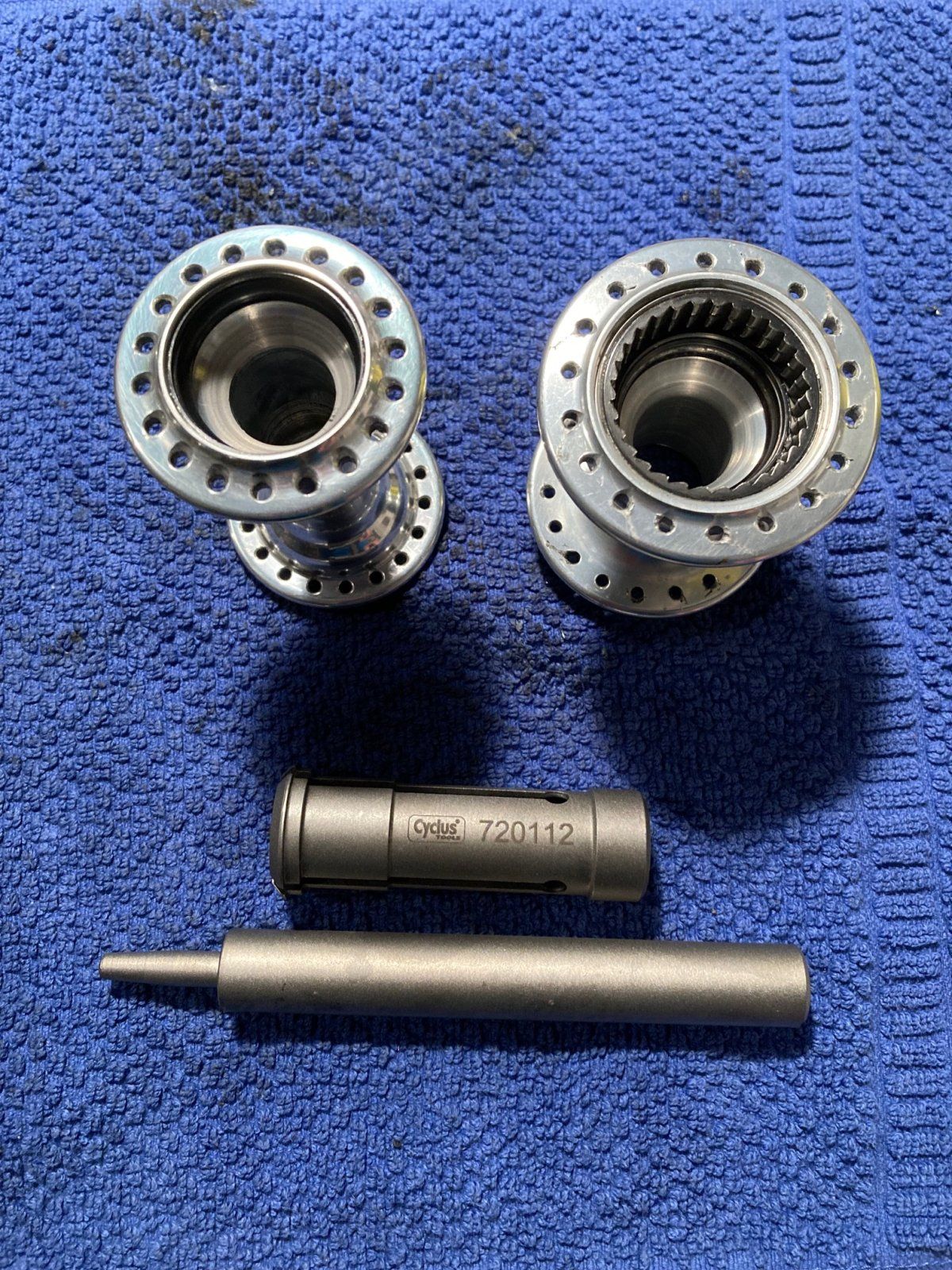

Von Cyclus Tools gibt es ein entsprechendes Werkzeug um die Lagerschalen auszutreiben und ich hatte noch eine Daytona VR-Spendernabe liegen für die eingepressten Lagerschalen (HB-RE124, die kosten richtig Geld). Konen und Kugelringe habe ich eh liegen und schon bei ein, zwei Naben tauschen müssen.
War eine Sache von 20 Minuten bis zur fertig montierten und gefetteten Nabe. Feineinstellung Lagerspiel dann im eingespeichten, eingebauten Zustand. Fühlt sich aber jetzt schon gut an:
Anhang anzeigen 1364841Anhang anzeigen 1364842Anhang anzeigen 1364844Anhang anzeigen 1364845Anhang anzeigen 1364846
Fertig:
Die Naben sind einfach toll und machen einfach Freude bei der Wartung!

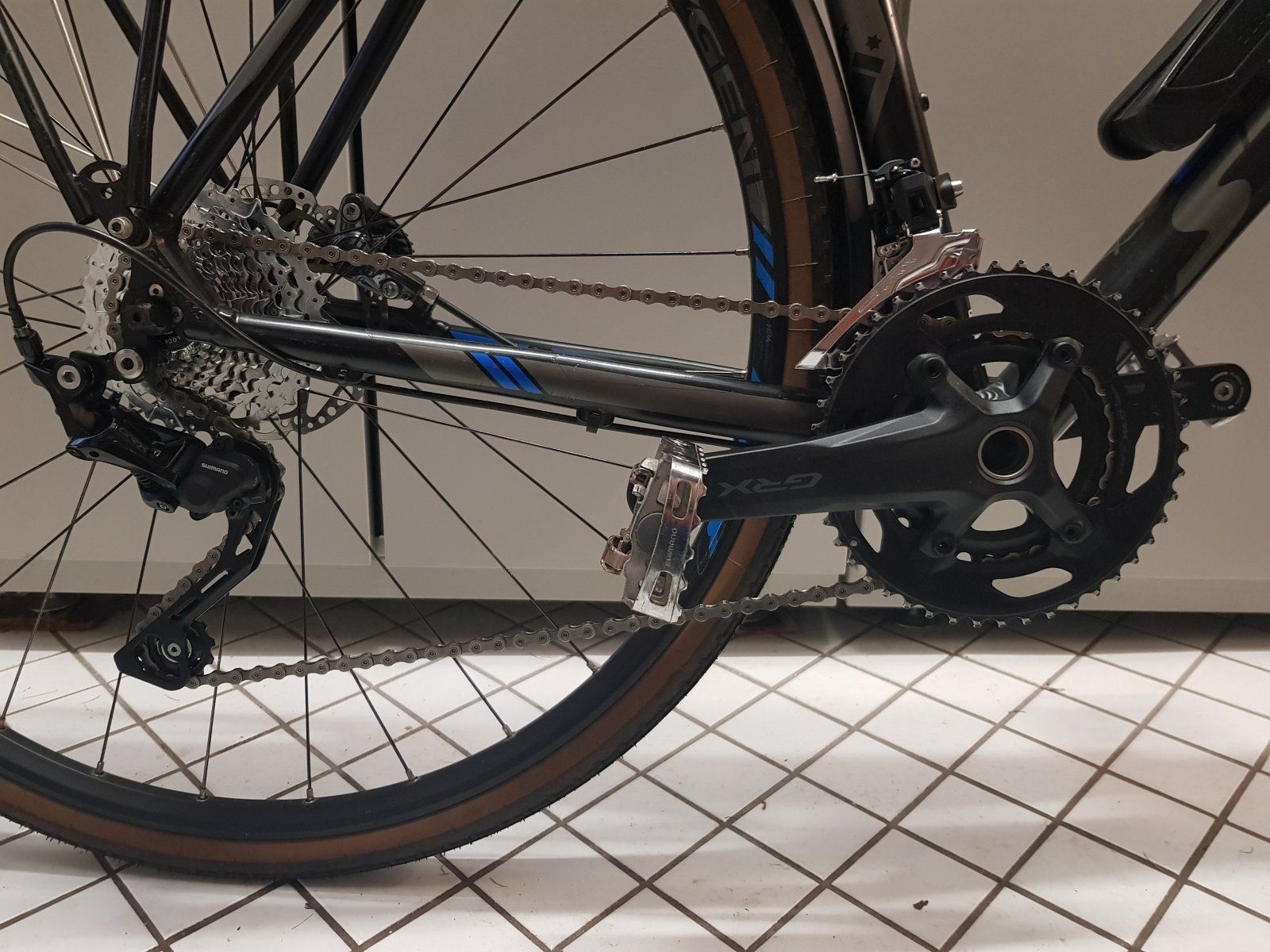

...heute mal modernes Zeugs: Konvertierung meines 2016er Stevens Gavere, welches ab Werk seinerzeit als Gravelbike verkauft, aber mit Shimanos 105er Serie ausgestattet wurde, zu einem "echten" Graveler:
Hierbei hat mir diese Seite aus dem Nachbarforum sehr geholfen:
https://www.mtb-news.de/forum/t/grx...rketing-bullsh-t-versuch-eines-guides.936528/
denn der Antrieb war ab Werk schon 11-fach, das Schaltwerk jedoch ist ein 10-fach GRX400, ebenso auf 10-fach ausgelegt ist die 600er Kurbel...

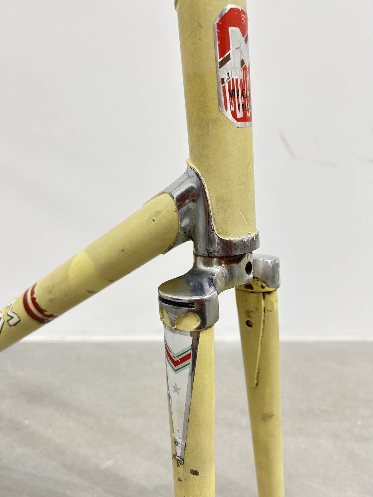

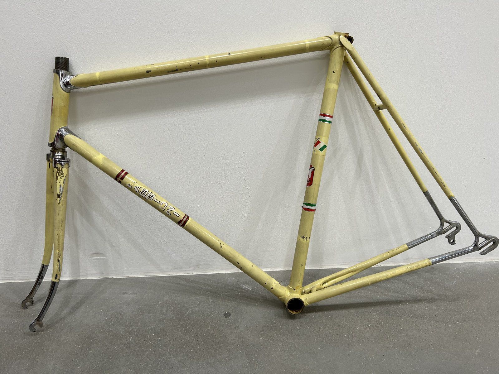

Am KdM Januar 2024-Rad 🍷
Ein Maggioni aus Monza 🇮🇹
Bis dahin suche ich aber noch Infos über Maggioni. Ich habe auch schon Andrea Bonfanti deswegen angeschrieben, aber auch er musste passen.
Es gibt Cicli Maggioni, einen Radladen in Monticello / Brianza, aber den gibt es erst seit 1982. Andrea schätzt mein Rad auf Ende der 60er, aber ansonsten konnte auch er, wie gesagt, gar nichts dazu beitragen. Also bleibt Maggioni zunächst erst einmal weiter ein Mysterium 🤷🏻‍♂️
Wer also was weiß - bitte melden.
Ansonsten: Demnächst in diesem Theater 😎

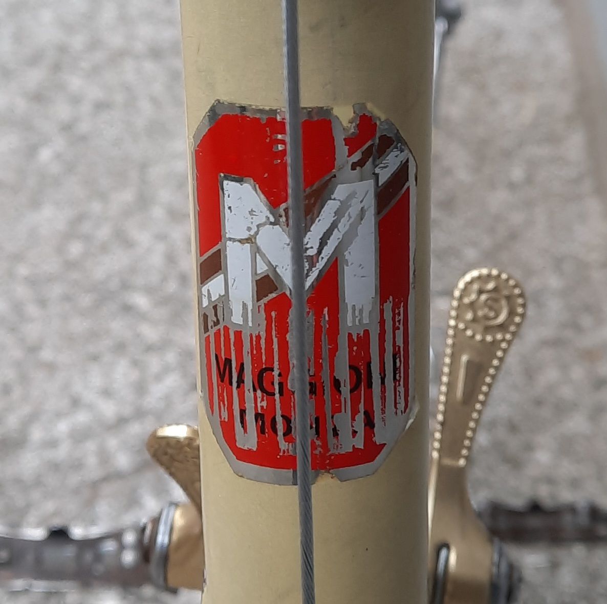

Woran ich grade schraube?

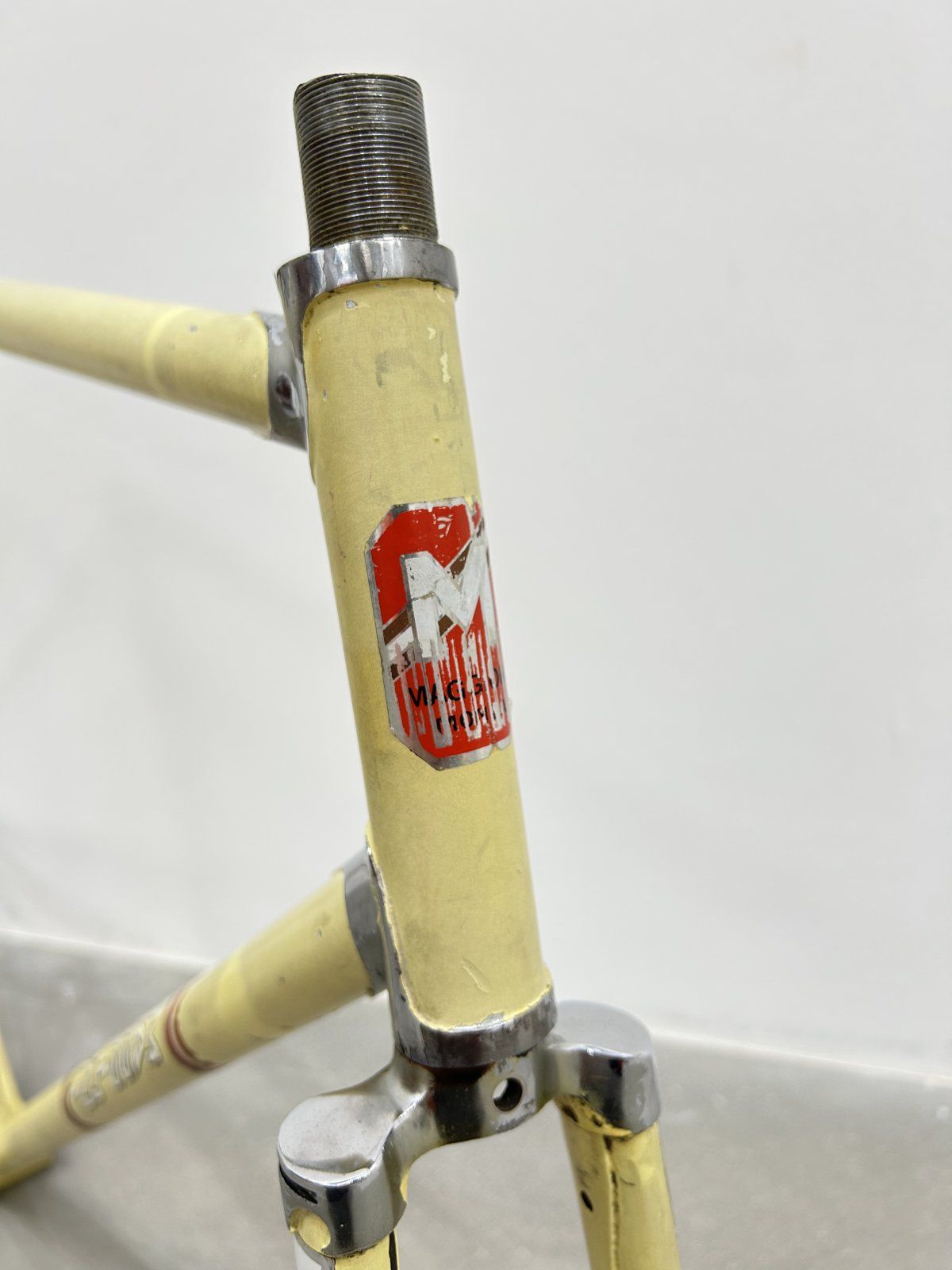

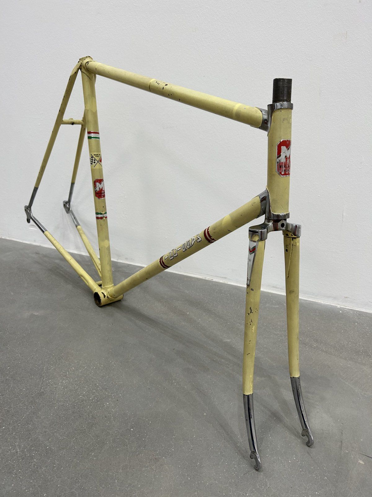

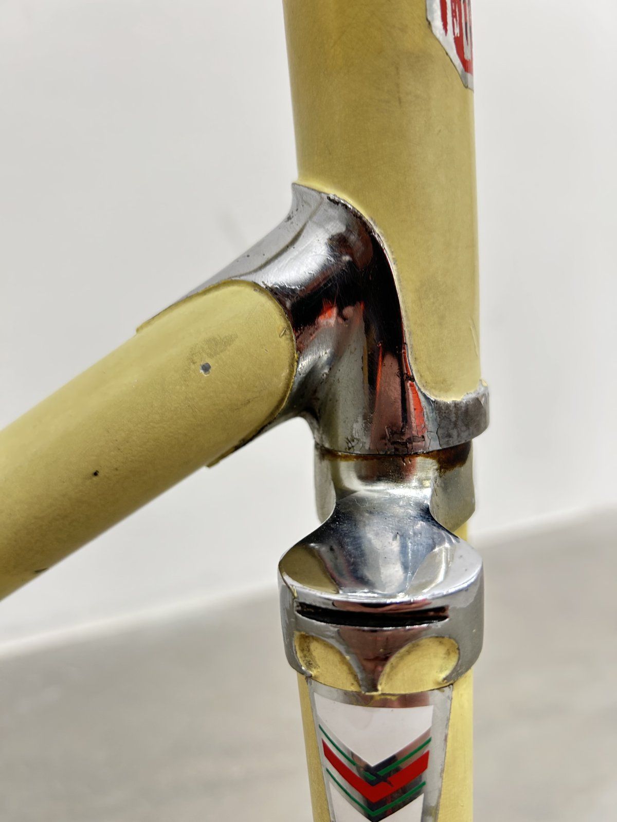

Frag mal den Italiener aus Colonia
Avi

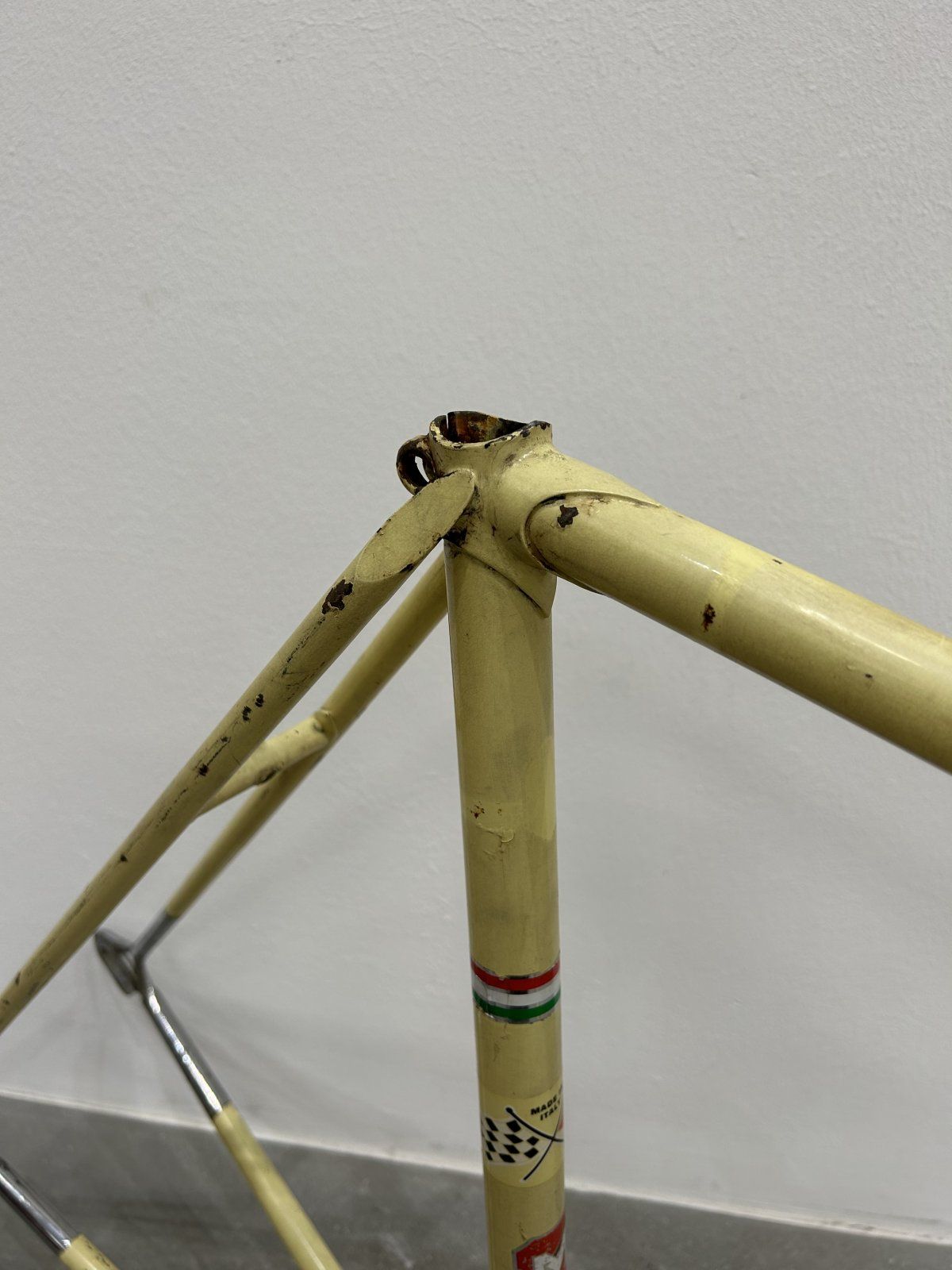

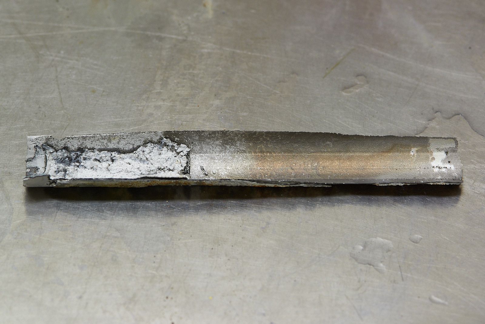

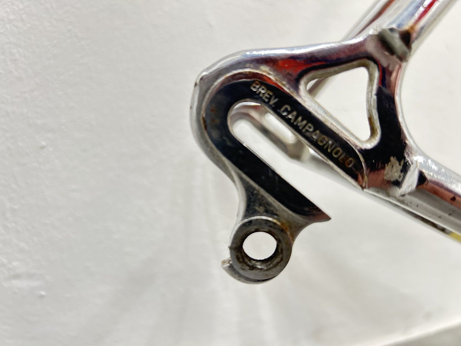

meine erste erfolgreiche Sattelstützenextraktion
Ich hab zunächst versucht mit der Säge die Stüze zu zerteilen, aber irngendwann hatte ich Angst das Rohr zu verletzten. Zumal die Stütze recht tief reinging. Letzendlich hab ich's mit der chemischen Keule geschafft, hier das größte Fragment das ich rausziehen konnte

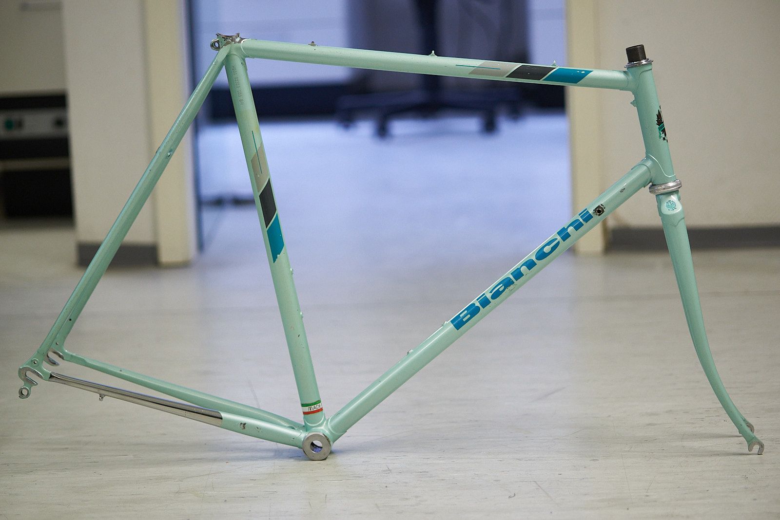

Katalogaufbau geht auf keinen Fall! Die Kombination von Celestefarbenen Komponenten mit dem in mint lackierten Rahmen ist gar nicht mein Ding, ebenso der weiße Vorbau, den man heute wohl kaum mehr findet. Dunkle Felgen und den Rest in silber könne ich mir vorstellen... 🤔
Ich hab zunächst versucht mit der Säge die Stüze zu zerteilen, aber irngendwann hatte ich Angst das rohr zu verletzten. Zumal die Stütze recht tief reinging. Letzendlich hab ich's mit der chemischen Keule geschafft, hier das größte Fragment das ich rausziehen konnte

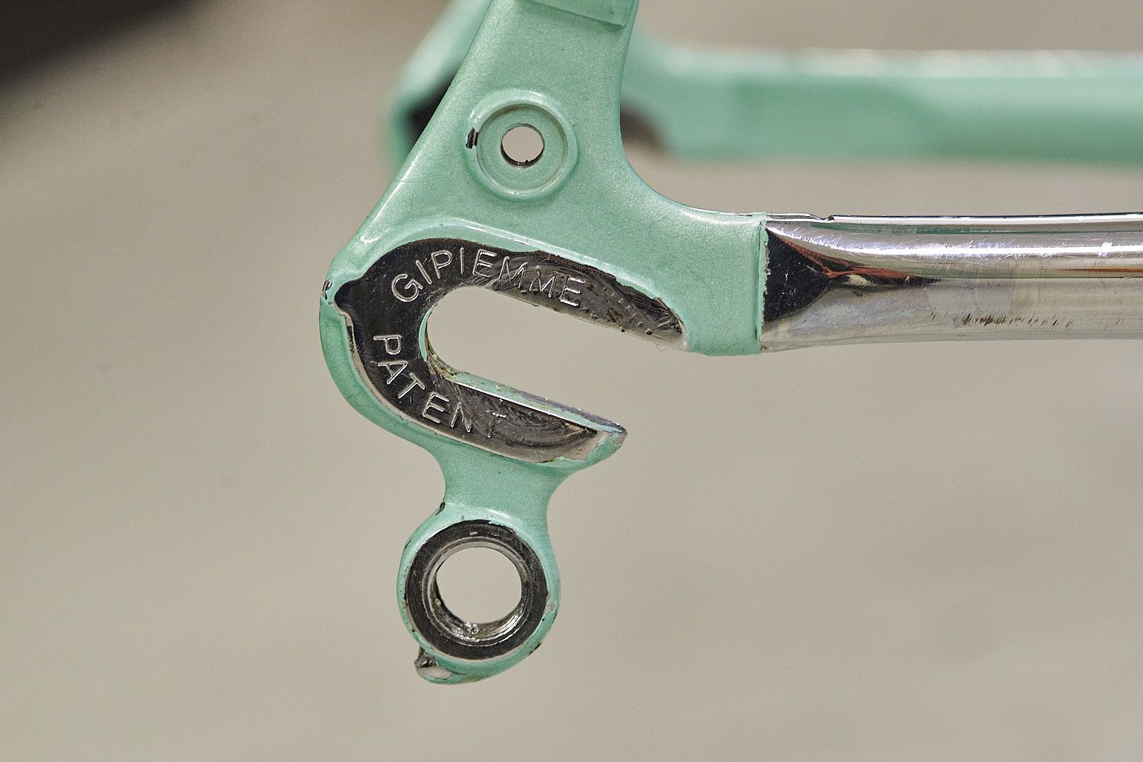

was macht man da?
Hauptsache das Schaltauge ist dran
Farblich bist du ja fast deiner Hausmarke treu geblieben, also fast :D 🥳.

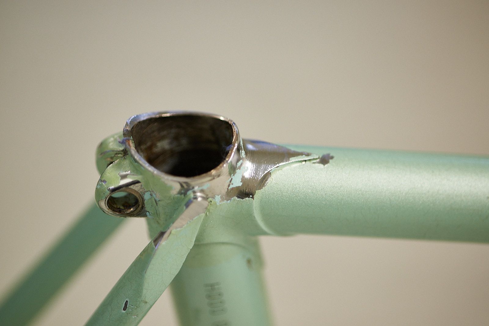

Glückwunsch.

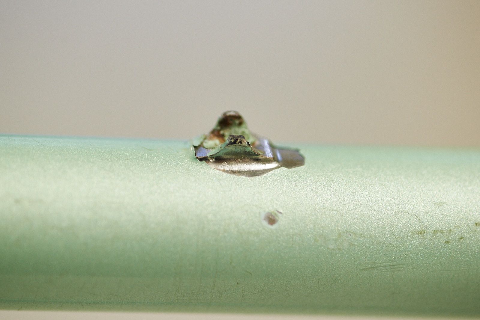

Was für Chemie hast du denn genommen dafür?
Gibt ja viele Videos dazu auf Yt-
War das so eine sauerei, wie es da meist zu sehen ist? Da qualmt und brodelt und spuckt es schon ganz ordentlich… :)
Ich habs so gemacht. Bei den LBs gibts auch welche, die zu mint passen. Der Sattel kann auch schwarz werden.
Der Vorgänger in deinem Design, aber anderer Rahmen. Da passte das LB und die Pumpe nicht so gut.
Das 920 hat mehr Durchlass an den Bremsen, daher ist es besser als Rad mit Schutzblechen geeignet.
Glückwunsch.
Chemie ist dieser Rohrreiniger. Der ist ohne Aluminiumgranulat, quasi pures Natriumhydroxid. Ich hab den so dosiert, dass das Rohr durch die Reaktionswärme zwar warm wird, aber nicht zu heiss. Ich wollte ja den Lack erhalten. Unten hab ich die Öffnung mit Knetsilikon verschlossen und durch die Tretlageröffnung oben eingefüllt, bis es zum Flaschenhaltergewinde rauslief. Das ganze hab ich übers Wochenende reagieren lassen und bisweilen frische Chemie nachgefüllt. Insgesamt waren das ein Liter Lösung, Wasser und vielleicht 100g Rohrreiniger. Also eine langwierige Angelegenheit.
