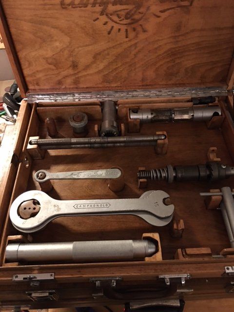

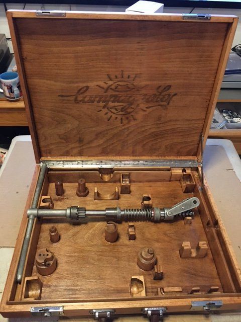

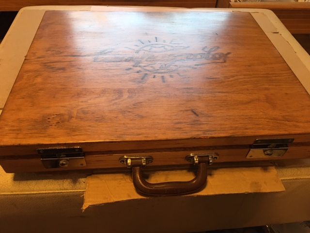

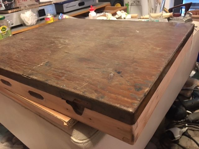

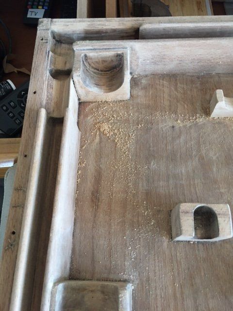

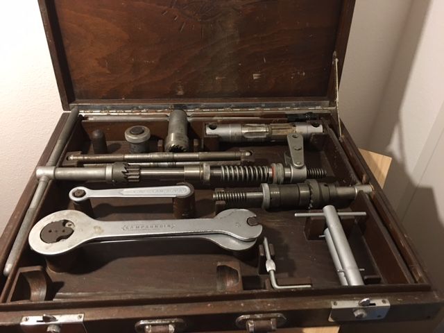

Hallo Hobbyfreunde,

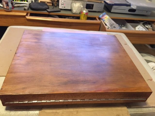

hier einmal etwas über die Aufarbeitung eines Campagnolo 3881 Werkzeugkastens aus den 60ern oder 70ern.
Ich weiss, alle Puristen werden jetzt aufschreien, da man den Originalzustand nicht anfassen darf.
.. siehe vorher - nachher Bilder -
Der Kasten kam nackt zu mir aus England über die grosse Bucht für einen unverschämten Preis der den guter nackter 3880 Kästen mit Plastikeinsatz überstiegen hat... Allerdings werden Kästen mit Holzinlet wohl auch selten angeboten ... ich weiss, manche haben mehrere, aber das sind wohl langjährige Sammler...
Es gibt sicher auch NOS Kästen ... aber wer hat die schon... obwohl ich habe vor kurzem einen großen 3880 fast NOS eingetauscht gegen anderes... andere Geschichte...
Ich bin halt auch erst 3 Jahre dabei zu sammeln...

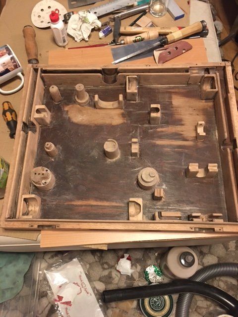

Der Kasten hatte einige Wasserschäden, so einige qcm Furnier im inneren des Kastens gewellt, unten an den Seiten etwas abgestossen, Furnierverlust von 0,5-1,5 cm an der vorderen unteren Kante, ein paar kleinere Furnierblasen am Deckel.

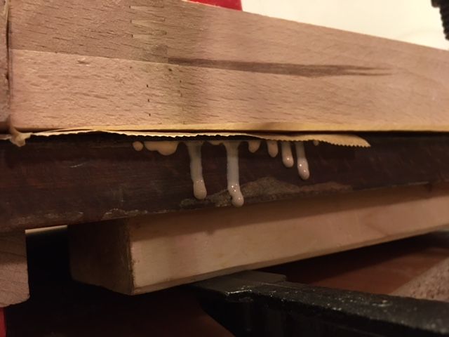

Also gesagt getan... Titebond Furnierleim bei Diktum gekauft, in der Apotheke um die Ecke 10 ml Spritzen und Injektionsnadeln...
Furnierleim aufgezogen und Blase für Blase unterspritzt. Dabei immer zwischen entsprechen zugesägten Hölzern dann das Furnier mit Schraubzwingen angepresst. Ich hab Backpapier als Trennschicht verwendet. Jeweils 3 Stunden trocknen lassen ... entzwingen... Der Leim ist super, feuchtet altes Furnier genau richtig an, um es geschmeidig zu machen und trocknet rückstandsfrei bzw abwaschbar / schleifbar ab...
Auf der Rückseite habe ich Fehlstellen durch Nussbaum 1,5 mm ersetzt. Das passte besser zu der gedunkelten Buchenfurnierung...
Im Laufe der Arbeit habe ich mich dann entschieden, dass ich den Kasten doch heller ("Naturbuche") haben möchte.
Also angefangen Abzubeizen und zu Schleifen....und zu Schleifen... und zu Schleifen... und zu Schleifen...
Geholfen hat mir in der Zeit mein Niederecker Marzipan Adventskalender, der zwar bis in den Januar hinein vollständig überlebt hatte, aber dann "Belohnungs- Türchen für Türchen" den Fortgang der Schleiferei unterstützt hat.
Ich habe den Kasten mit Schnellschleifgrundierung lackiert und geschliffen und dann mit Tischlerlack seidenmatt behandelt... Deckel und Boden werden nochmals geschliffen und lackiert, ich möchte aber vorher noch das Campa Logo etwas Einfräsen... Habe ich bei ganz alten Kästen gesehen... (Puristen, bitte schreit jetzt endgültig auf... ;-))
Nun die Fotos...
Beste Grüße Olaf
P.S: Ich finde übrigens den Cobra Kasten auch sehr schön ... ;-) das blaue Kunststoff Inlet und das Styropor hat was. Campa hat ja eh das Werkzeug von Cobra ... irgendwie ist das Cobra sogar etwas handlicher... vielleicht deren Neid gegenüber den Campa Preisen geschuldet
und... das alte VAR Werkzeug ist auch schön ... ;-)
