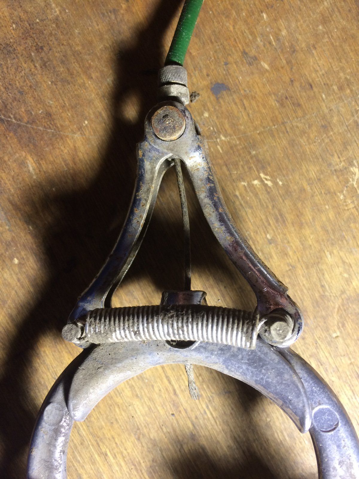

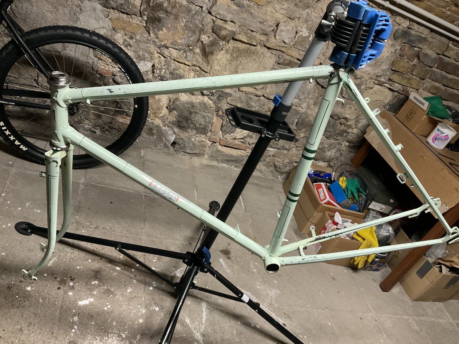

Mal was neues in den Montageständer eingehängt:
Abgefahrene Bremse. Sind das ganz eigene Sockel?
@skandsen , da sind angelötete Sockel dran. Von der Position der Sockel sieht es aus wie die Mafacsockel, also dicht unter der Gabelbrücke. Hab aber nicht probiert, ob Mafac draufpassen.

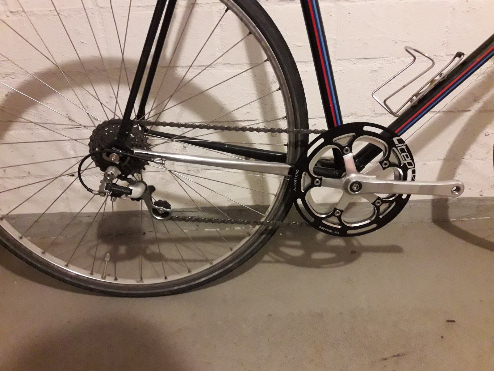

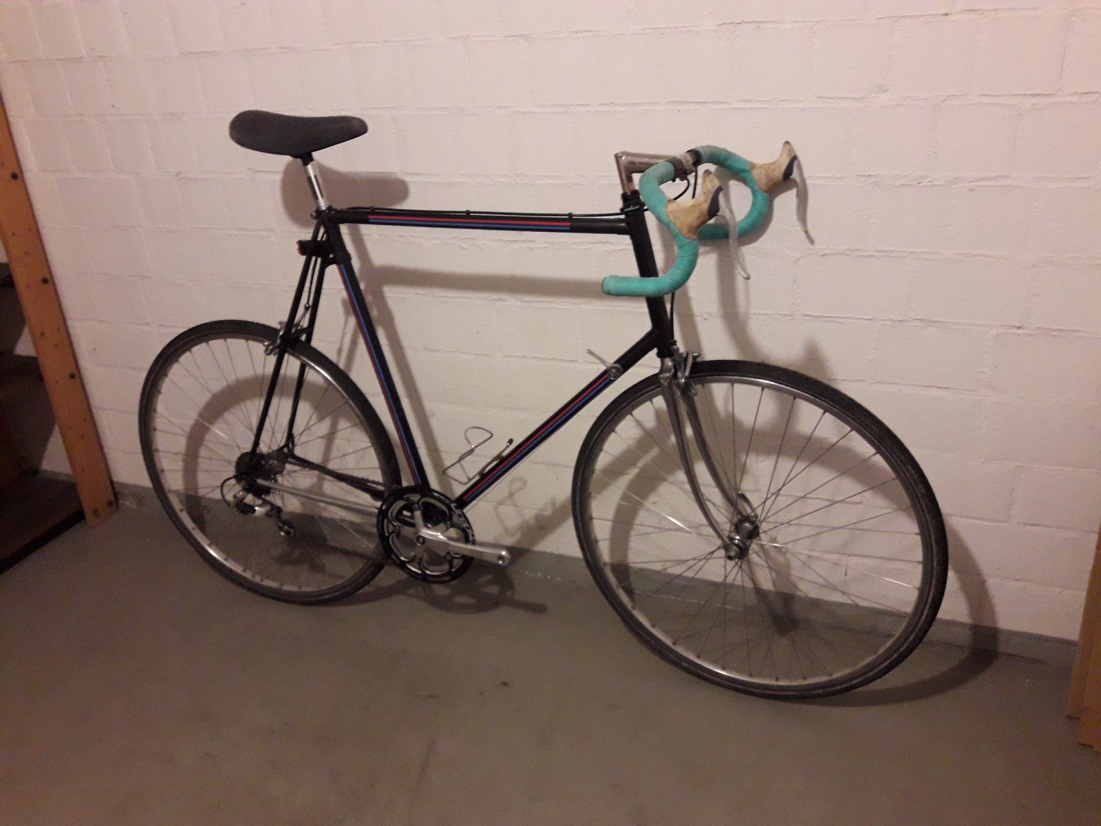

Das neue Stadtrad für meinen Kumpel mit 99cm Schrittlänge ist fast fertig. Es wird das erste Rad sein was ich ohne Probefahrt fertig stellen muss.
Der Rahmen ist vermutlich aus Columbus Aelle (68cm c-t). Hersteller unbekannt. Das Meiste was jetzt dran hängt lag hier so rum...
Eine fast komplette 105er. Nur die Kurbelgarnitur ist eine DA-7400 in 180mm Länge. Mit 46 vorne und 14-24 hinten sollte man im Großraum Hannover gut unterwegs sein.
