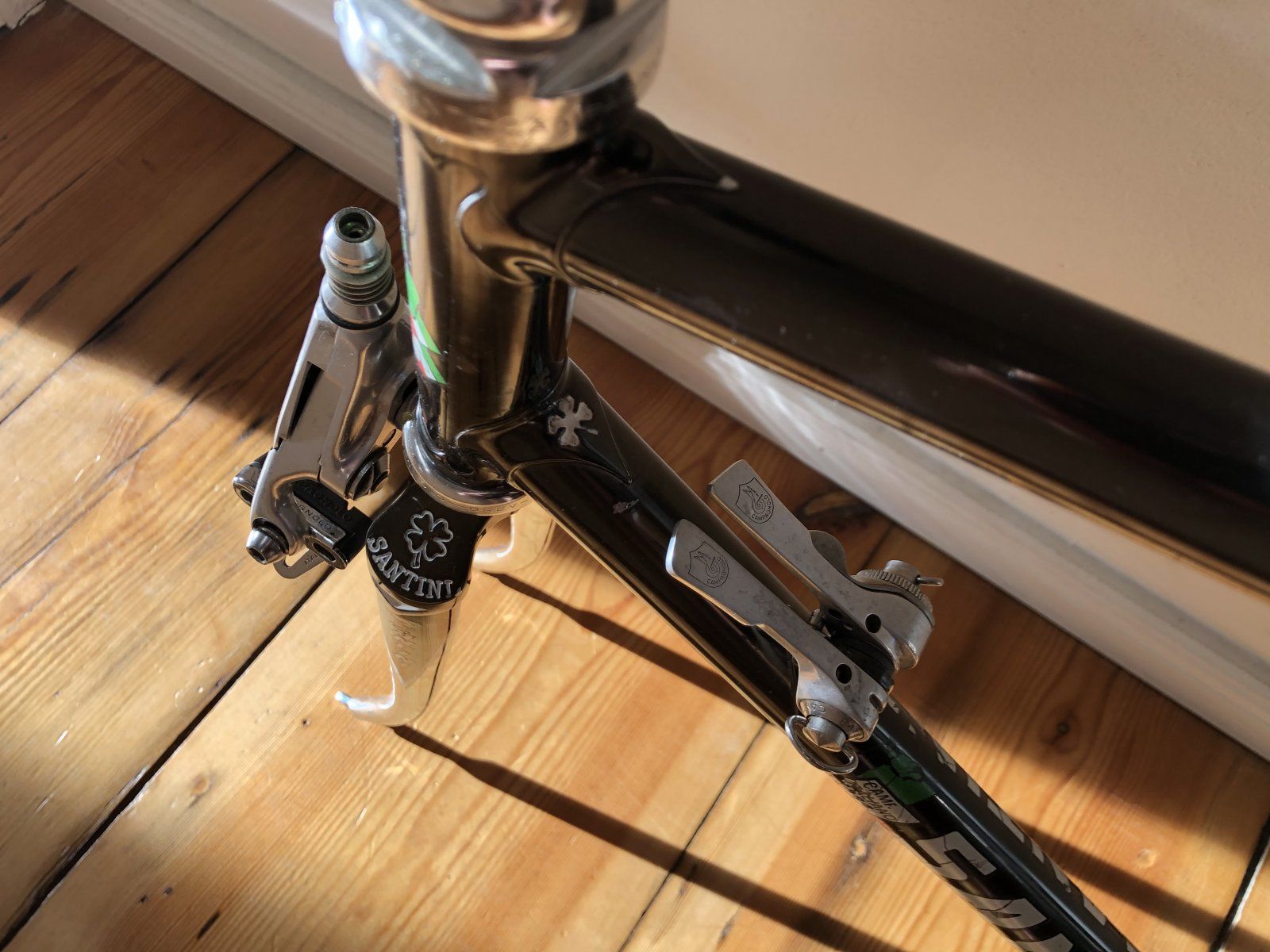

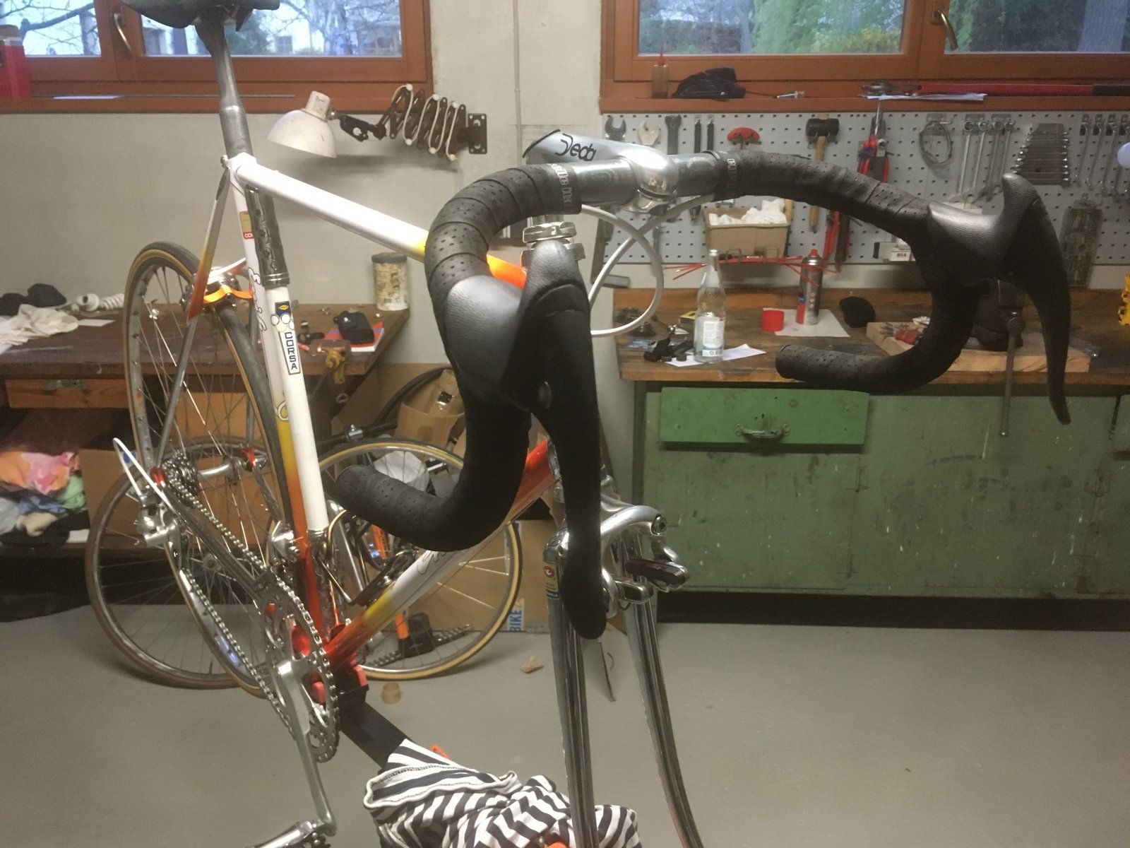

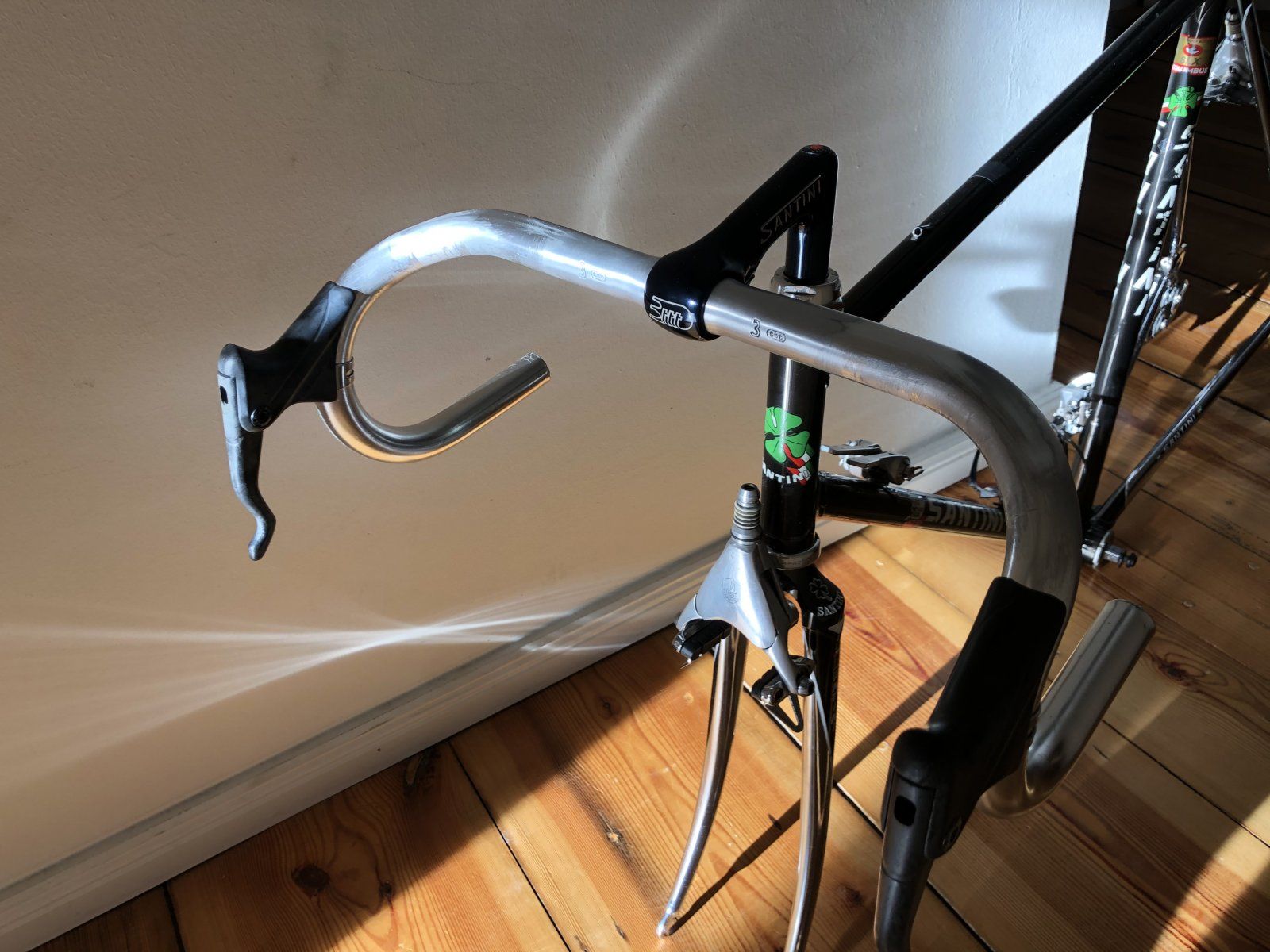

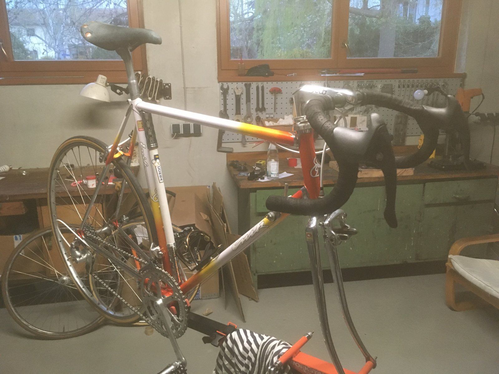

Neues Alltagsrad:
Ja, hab ich mal im Forum erstanden. Dann stand der Rahmen ewig rum, nun ist es soweit.

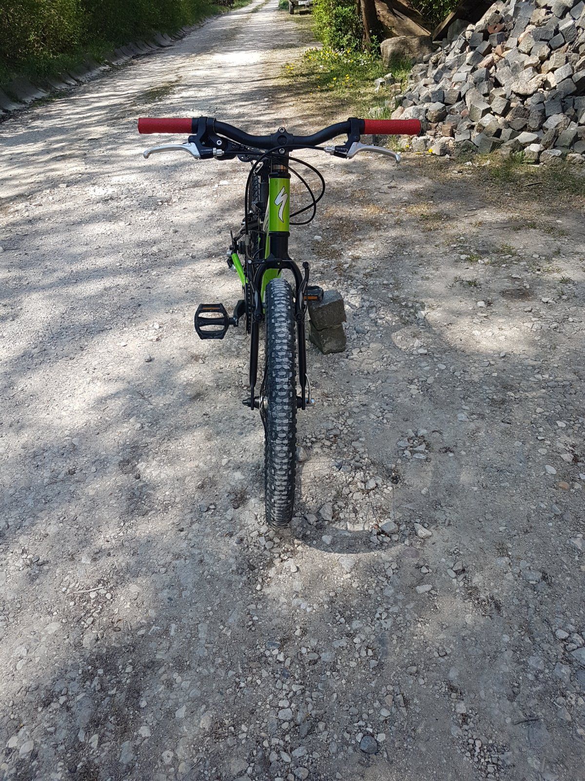

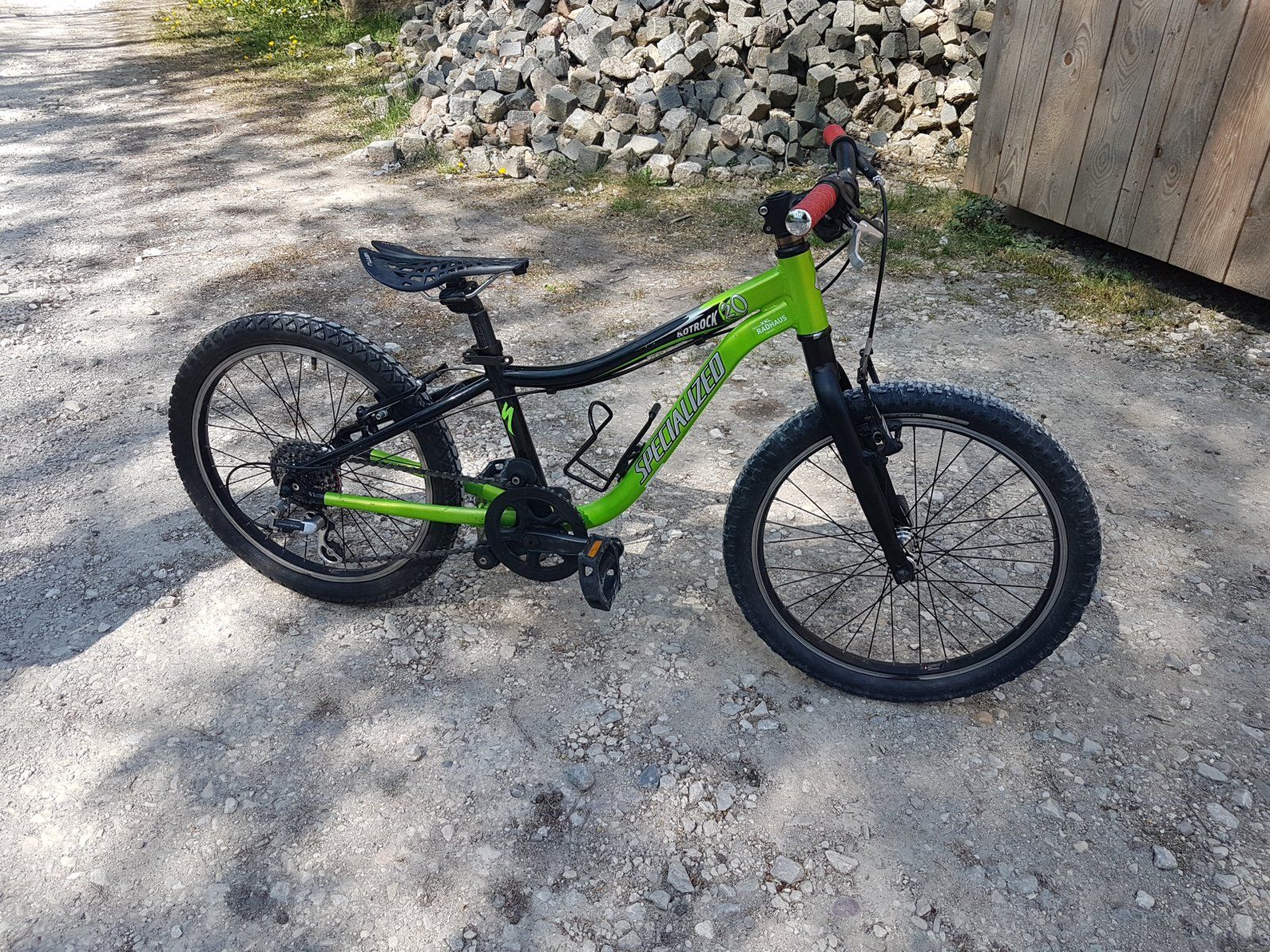

Ein low Budget Kinderrad für einen Kindergartenfreund meiner Tochter.
Die Basis ein Specialized hotrock 20 für 25 € aus der kleinen gefischt. Die 2kg schwerer Federgabel durch eine gebrauchte Kubike mit 6xx g ersetzt. Naben in gebrauchte Shimano xt und den Antrieb von 1x6 14-28 auf 1x8 12-32 aus meinem Bestand gewechselt. Lenker und Vorbau ebenfalls aus meiner Restekiste.
Nach der ganzen Synchro-1-2-3-Diskussion bin ich nich nicht ganz sicher mehr über meine Wahl o_O ?

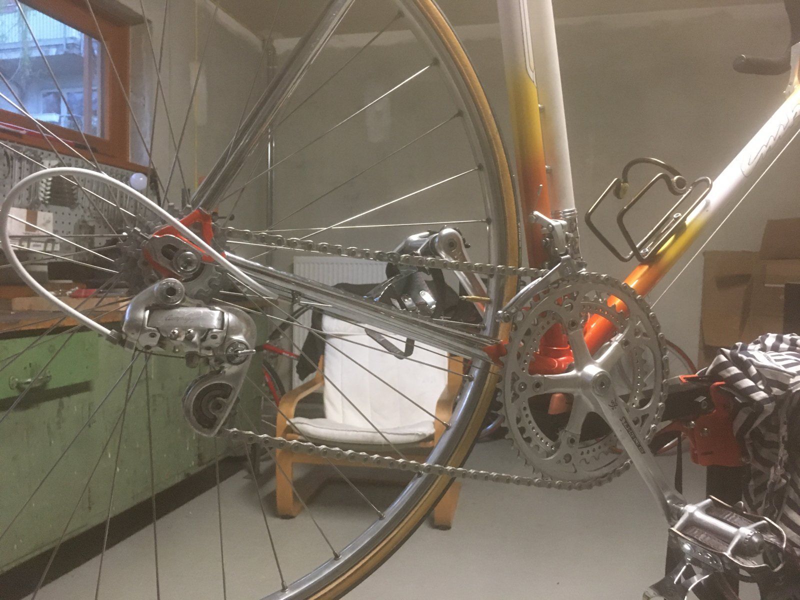

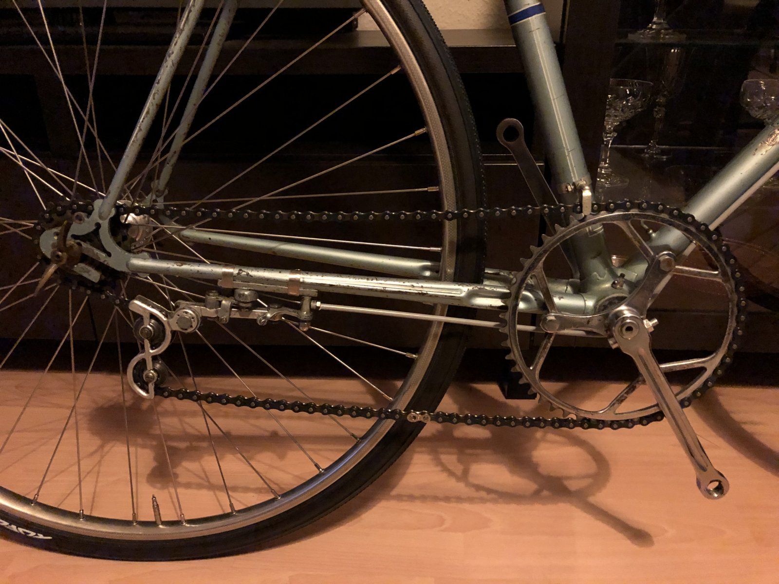

Aber auch ich wollte es mal ausprobieren. Wenn man im trockenen Schaltet, das knallt richtig... vll richtig mit Fett vollstopfen, zur Geräuschdämmung. Und btw. auf der Rückseite vom Schalthebel gibts ne Madenschraube, man kann wohl damit auf dauerhaft Friction umschalten.
Anhang anzeigen 772225Anhang anzeigen 772226
Umschalten nicht mit Madenschraube, sondern mit dem kleinen Zusatzhebel. Wenn er nach unten zeigt, hast du klassische Reibschaltung, wenn er neben dem Großen Hebel ist, rastet es.
