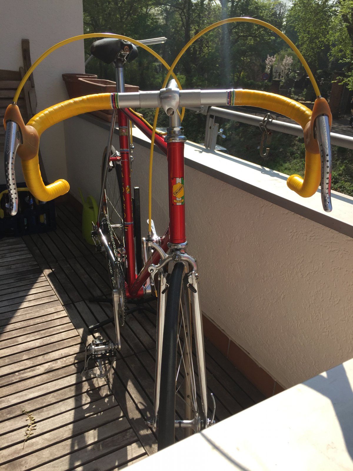

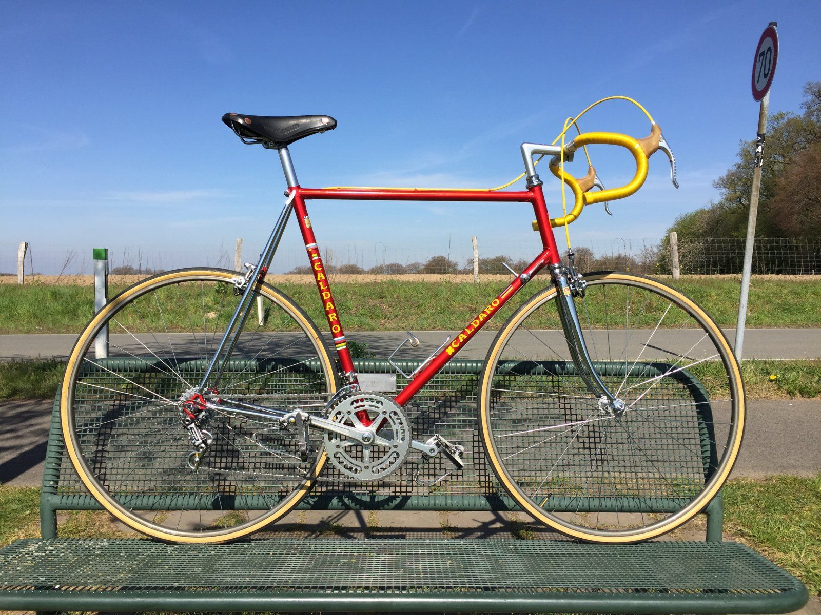

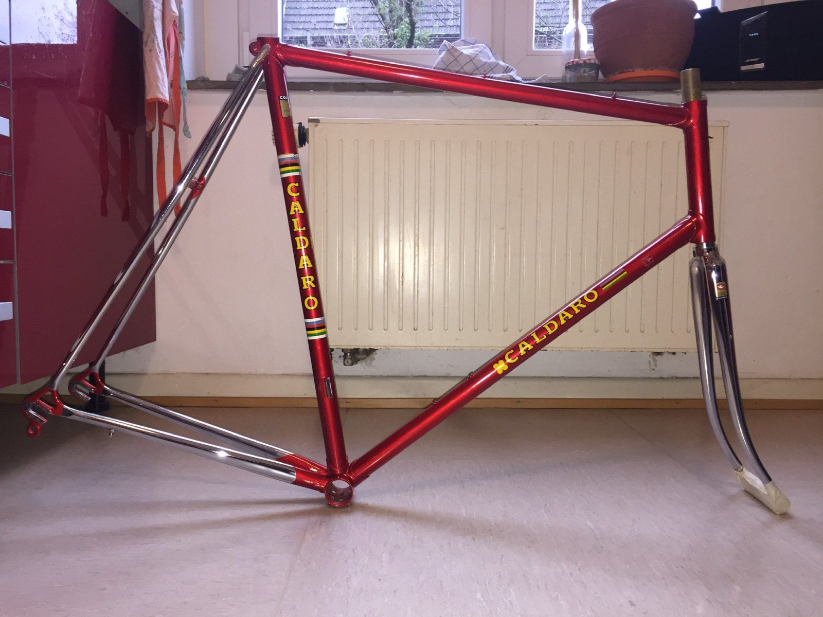

Mein Römer bzw. Caldaro ,Rahmenschmiede aus Rom, Rahmen Bj. 81/82 nos, ist passend zum guten Wetteranfang fertig geworden.
Allerdings fliegt das Benotto- Lenkerband wieder runter. A, es ist zu kurz egal wie ich es wickel, von oben nach unten oder umgekehrt 1/2 oder 1/3 überlappend. Es bleibt zu kurz.
B, es hat sich bergauf gelöst, obwohl fest gewickelt wurde. Das nervt!
Ob ein Brooks Cambium C13/15 besser aussieht als der Professional? Er wirkt etwas klobig.
Was mich aber am meisten nervt ist, unter voller Last fängt die Kette an zu springen und es fühlt sich an, als wenn das Schaltwerk sich selbstständig machen würde.
Feintuning kommt morgen!Anhang anzeigen 768800Anhang anzeigen 768802Anhang anzeigen 768810
Benotto musst du immer unter Spannung wickeln. Ich hab schon viele davoon gewickelt, nie ist eins locker geworden oder war zu kurz.

Wickelt man das Benotto überlappend? Oder Stoß an Stoß. Das habe ich nicht ausprobiert. Feste gewickelt habe ich es aber ich hatte eher bedenken wenn ich noch fester wickle, das es reißt.

Liegt eindeutig daran, dass du schon viele gewickelt hast. Das erste mal kann sich Stunden hinziehen. Meine Erfahrung:p
Schon beim ersten hatte ich keine Probleme, deshalb hab ich es auch später immer wieder gern verwendet. Andere Plastikbänder hab ich auch probiert, die waren aber wesentilch schlechter zu verarbeiten. Manche waren z.B. nicht so elastisch und haben zu leicht gedehnt und sind gerissen oder hatten eine zu rutschige (ölige?) Oberfläche, so dass es nicht gehalten hat. Benotto hat hingegen für mich sowas wie eine "Gelingt-Garantie".
Mit Textilband hab ich schon viel mehr herumgewürgt....
Überlappend wie normales LB. Auf dem blanken Lenker hält es nicht gut, erst auf der vorigen Wicklung gibt es Haftung und du kannst Spannung aufbauen.

Falls du eigentlich nur schwarze Komponenten verbauen willst, habe ich (meine die gleichen) Campa Bremsen noch in schwarz hier liegen. Ich meine, wir haben die zeitgleich in Herentals aufa Börse gekauft. Du in silber, ich in schwarz.
Danke, ich habe die wahrscheinlich auch in schwarz, mal gekauft im forum.
Da die Laufräder auch dunkel werden, bin ich mir noch nicht sicher, ob Silber nicht besser ist...
Probehalber mal ne Chrom montiert, dem dem Intermezzo mit der Carbongabel
Jetzt warten wir nur noch auf die Alu Gabel dann wird zusammengeschraubt.?
Was besser ist, da bin ich mir auch nicht sicher...
Falls du doch keine schwarzen hast und es ausprobieren willst, kannst du ja rum kommen und meine mal probehalber mitnehmen. Bei mir liegen die eh nur rum... ?

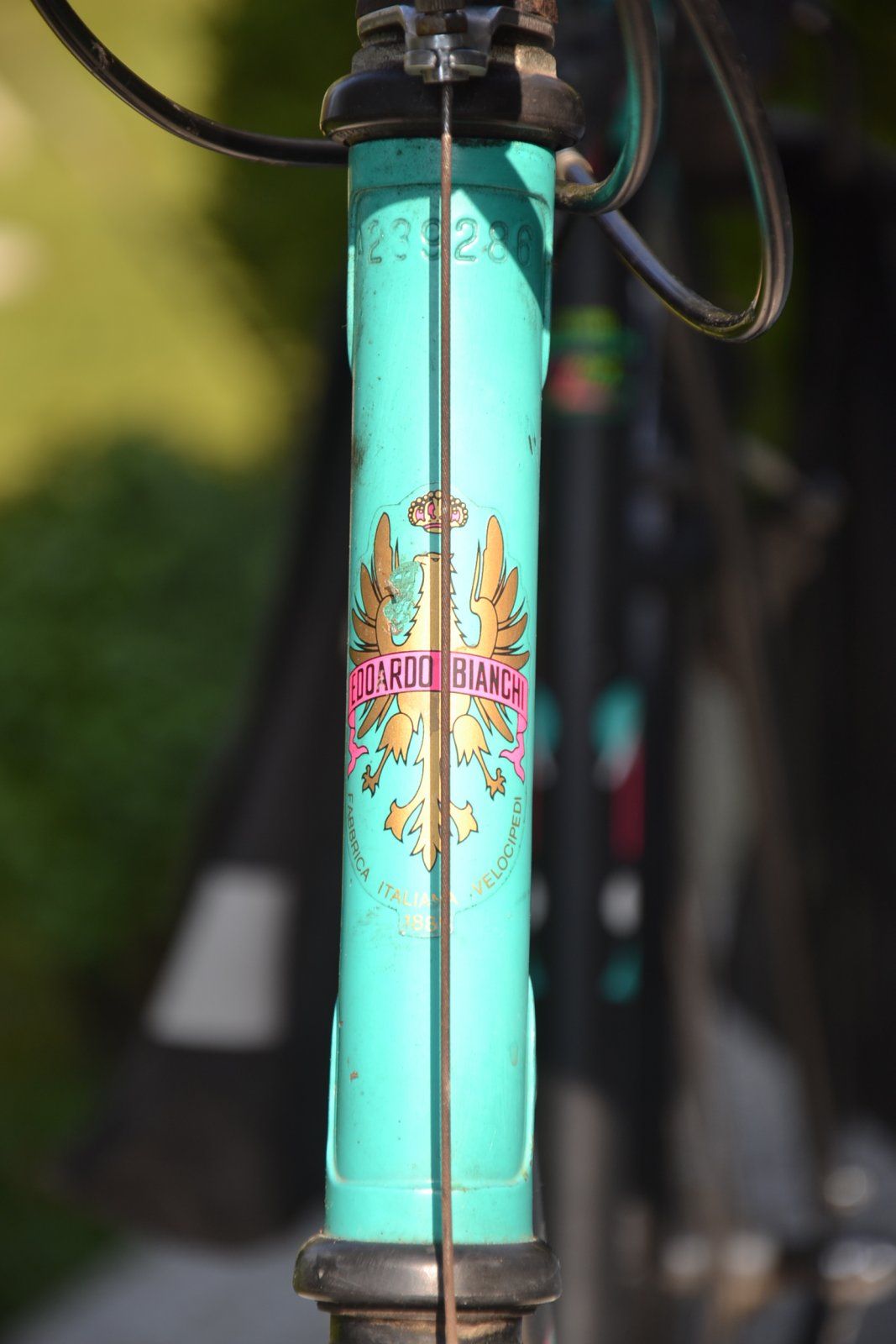

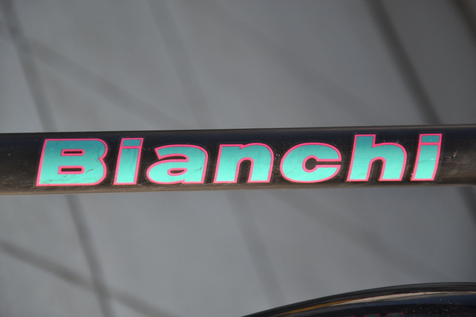

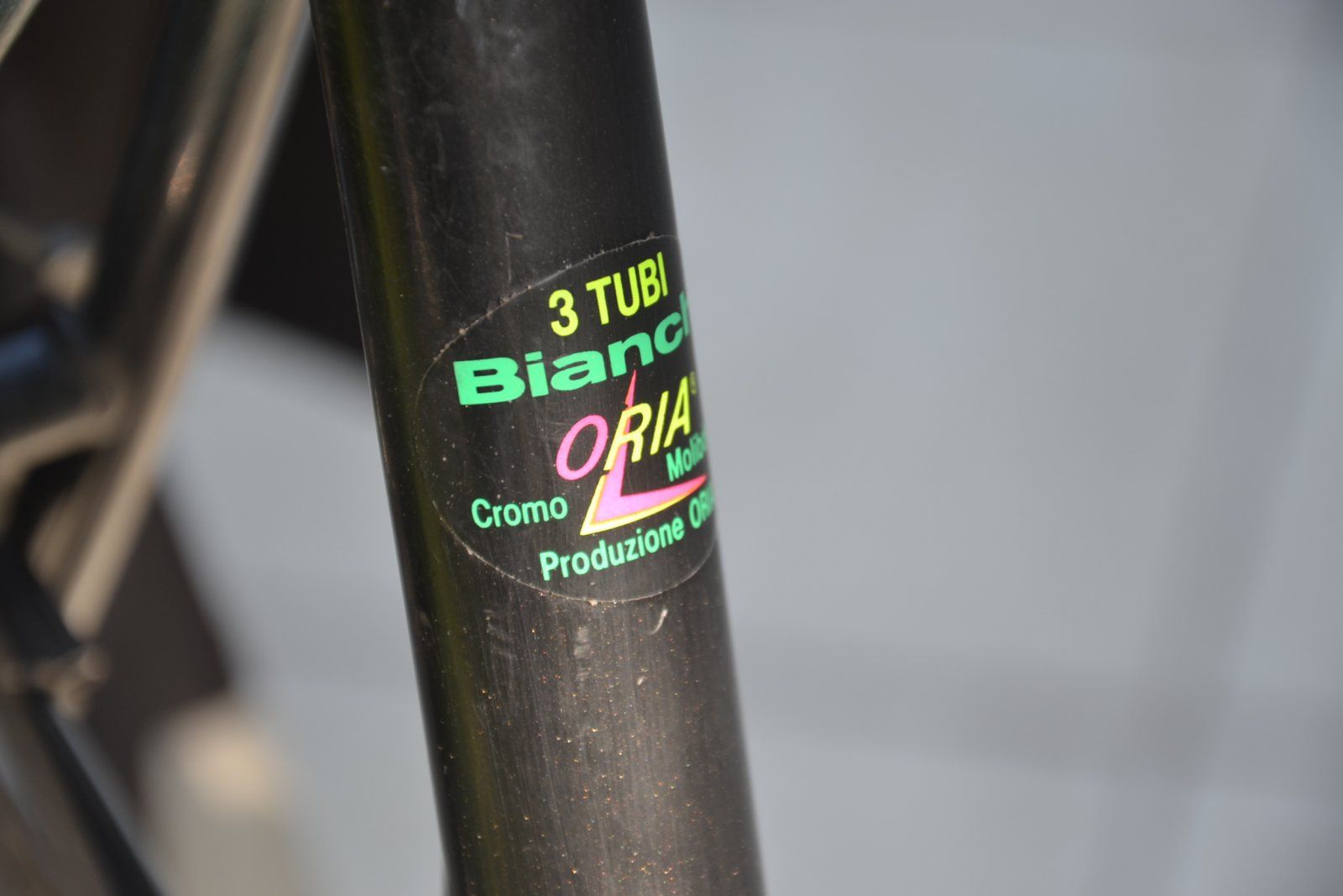

Ich hatte heute auch die unermessliche Ehre, an einem echten Biantschi rumschrauben zu dürfen... :rolleyes:
Das Ding von 1990 war farblich schon eine ziemliche "Herausforderung"...
Und dann auch noch mit der Top Gruppe Deore LX; Kenner wissen Bescheid... :D

1990 kann ich gar nicht glauben. Denke eher ab 92.
