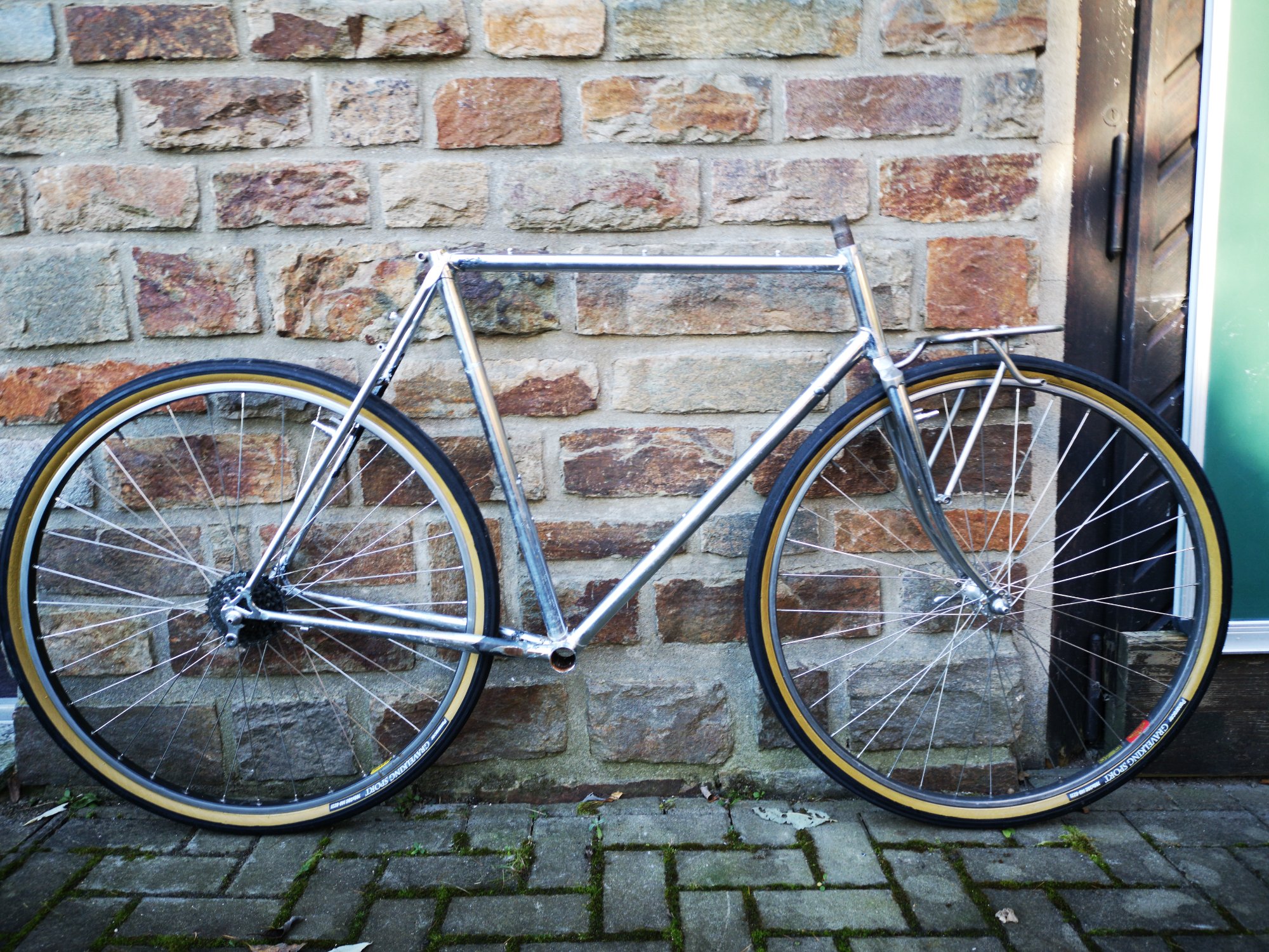

... Ja, es geht langsam. Jetzt ist der Lack erstmal zu 97, 5% runter. Vor dem Lackieren muss ich noch überlege, ob Walzendynamo oder Nabendynamo, weil ich dafür 2 bis 5 Bohrungen in den Rahmen machen muss... Ich denke also immernoch, dass du eher Rollen kannst 😁

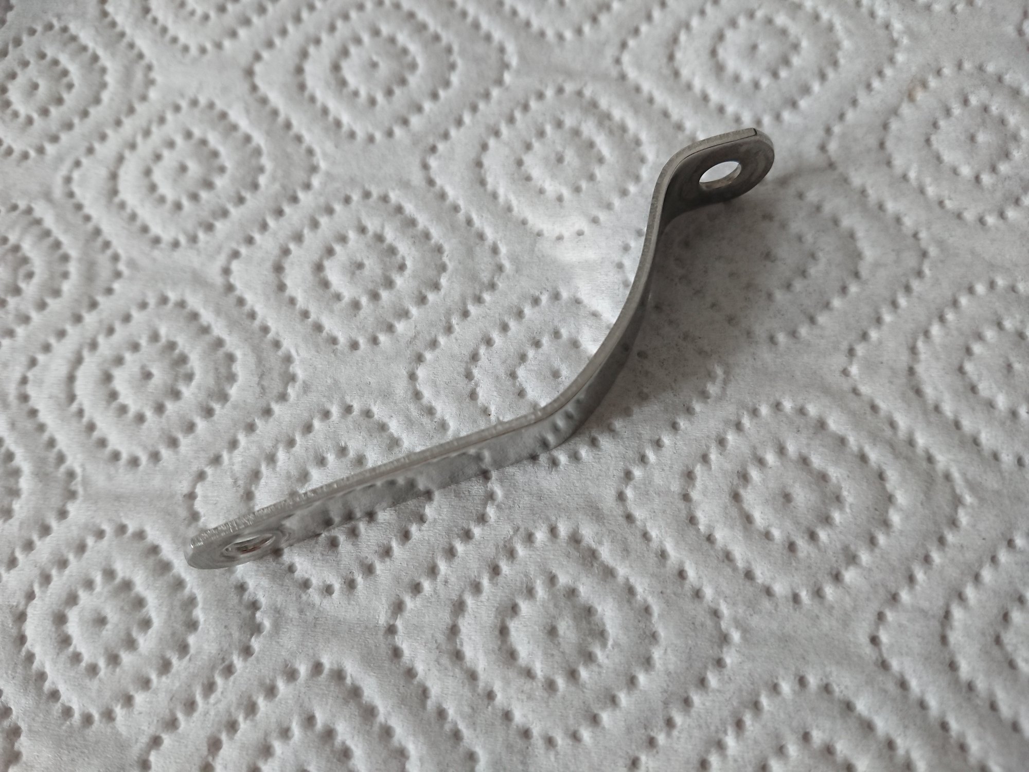

Ich habe das "Blechteil" (genaugenommen handelt es sich um einen Streifen Edelstahlblech von ca. 90 mm Länge, ca. 13 mm Breite und ca. 1,5 mm Dicke) zur Befestigung des Scheinwerfers am vorderen Träger damals für mein Soma Rando "vor Ort" (in Berlin) für ein paar Euro erworben (also ohne Versandkosten):
So etwas kann man ohne großen Aufwand selbst herstellen, sofern man über eine halbwegs anständig eingerichtete Metallwerkstatt verfügt (was bei mir jedoch nicht der Fall war bzw. ist, so dass ich das Teil eben einfach gekauft habe). :)
P.S. Leider kann ich das nicht hergeben, da ich es selbst wieder benötige.
Anhang anzeigen 1704995... Ja, es geht langsam. Jetzt ist der Lack erstmal zu 97, 5% runter. Vor dem Lackieren muss ich noch überlege, ob Walzendynamo oder Nabendynamo, weil ich dafür 2 bis 5 Bohrungen in den Rahmen machen muss... Ich denke also immernoch, dass du eher Rollen kannst 😁

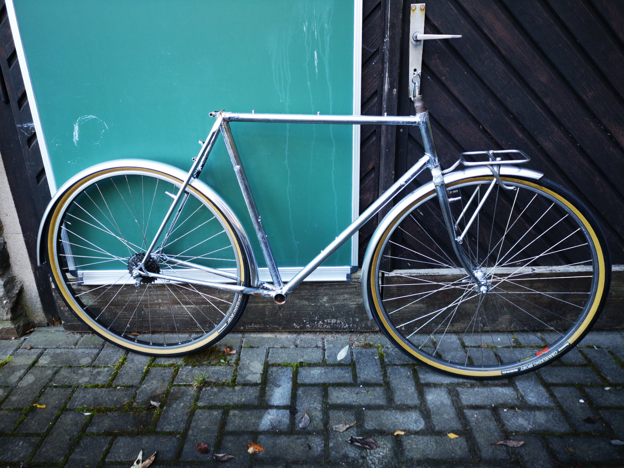

Hier noch mit 45er Pelago. Da ist noch Luft. Wahrscheinlich bestelle ich mir doch noch die 55er und unter der Gabelkrone halt dann dengeln... mal sehen... Es ist ja gerade alles nur zusammengesteckt.
Korb oder Fronttasche soll gelegentlich die Möglichkeit bekommen mitzufahren, im Gegensatz zum Licht aber keine Dauerinstallation sein.
So wie hier bei @basik, versetzt unterhalb des Frontträgers am Mittelsteg befestigt, finde ich die beste Position und in dem konkreten Fall auch wunderschön gelöst.

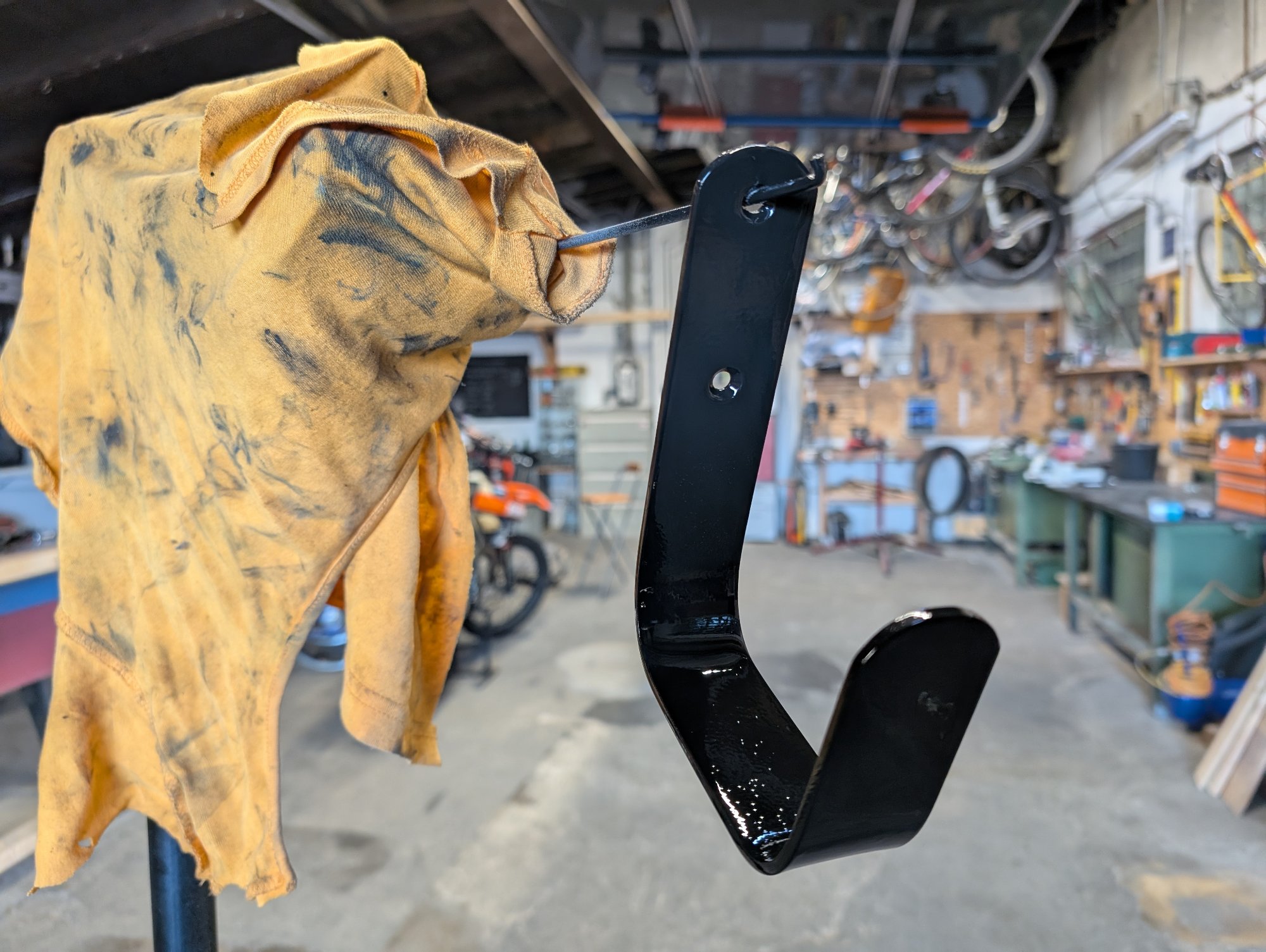

Ich habe gerade was Ähnliches gebastelt, etwas grösser (Ladekabel aufhängen).
Macht Spass, befriedigt, aber für 6 EUR hätte ich es auch gekauft und mich nicht gegrämt.
Hat ja nicht jeder am Start.
Das ist viel besser. Alleine schon die 2 Löcher zur Befestigung, die dafür sorgen, dass das Blech nicht abkippt.
Jetzt übertreibst Du aber.
Was soll bei einem Lampengewicht von nicht einmal 100g und der Verwendung einer Zahnscheibe (an der Befestigungsschraube) denn abkippen?
Ist mir auf jeden Fall noch nie passiert (sofern man die Schraube des Lampenhalters ausreichend fest anzieht).

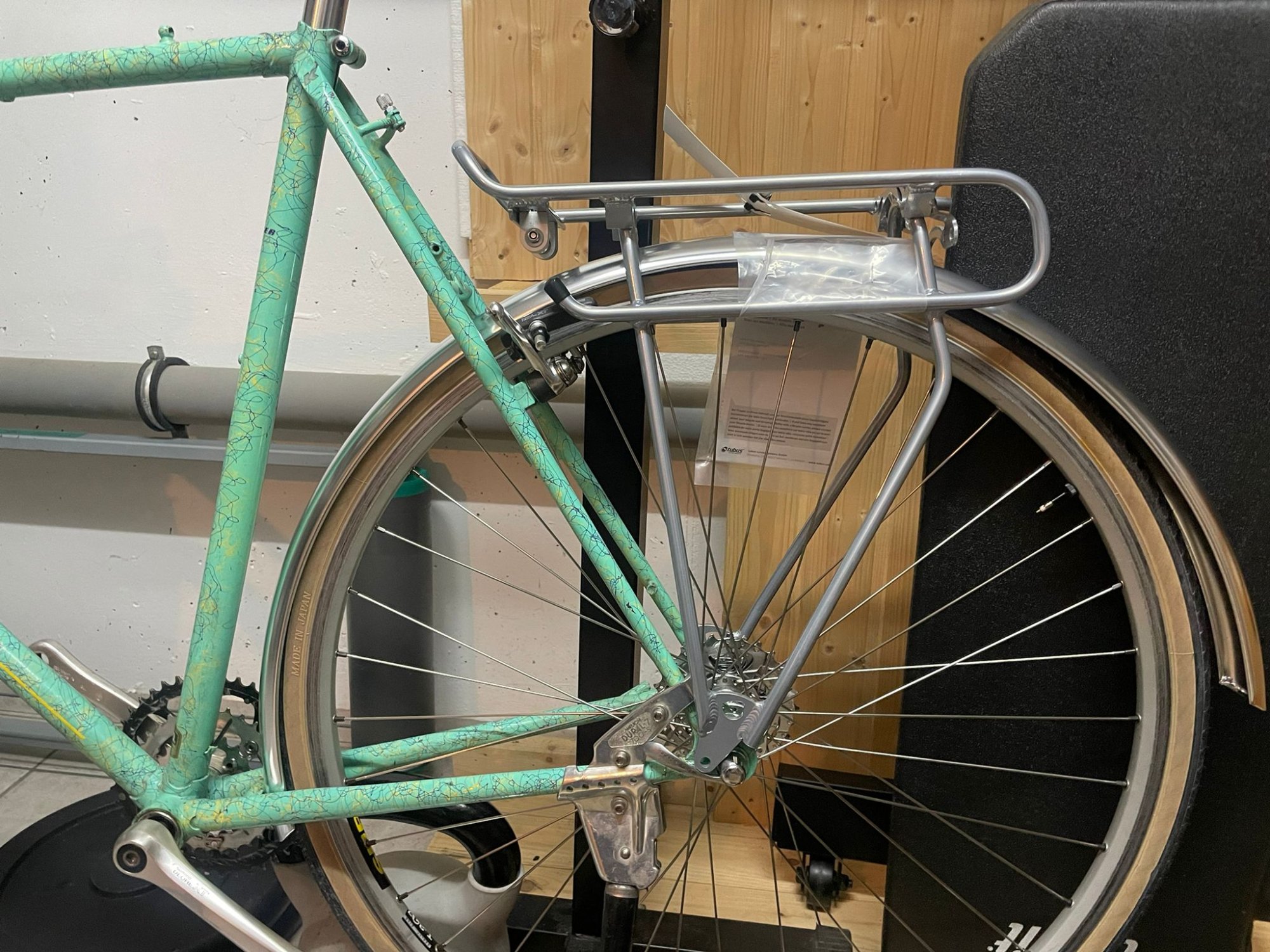

Mit diesem kleinen Träger glaubte ich alle meine Kriterien erfüllen zu können. Nun ja... die Streben sind 3-4cm zu kurz, weshalb jetzt noch schnell Tubus Streben in 35cm bestellt wurden, die ich dann entsprechend ablängen kann.

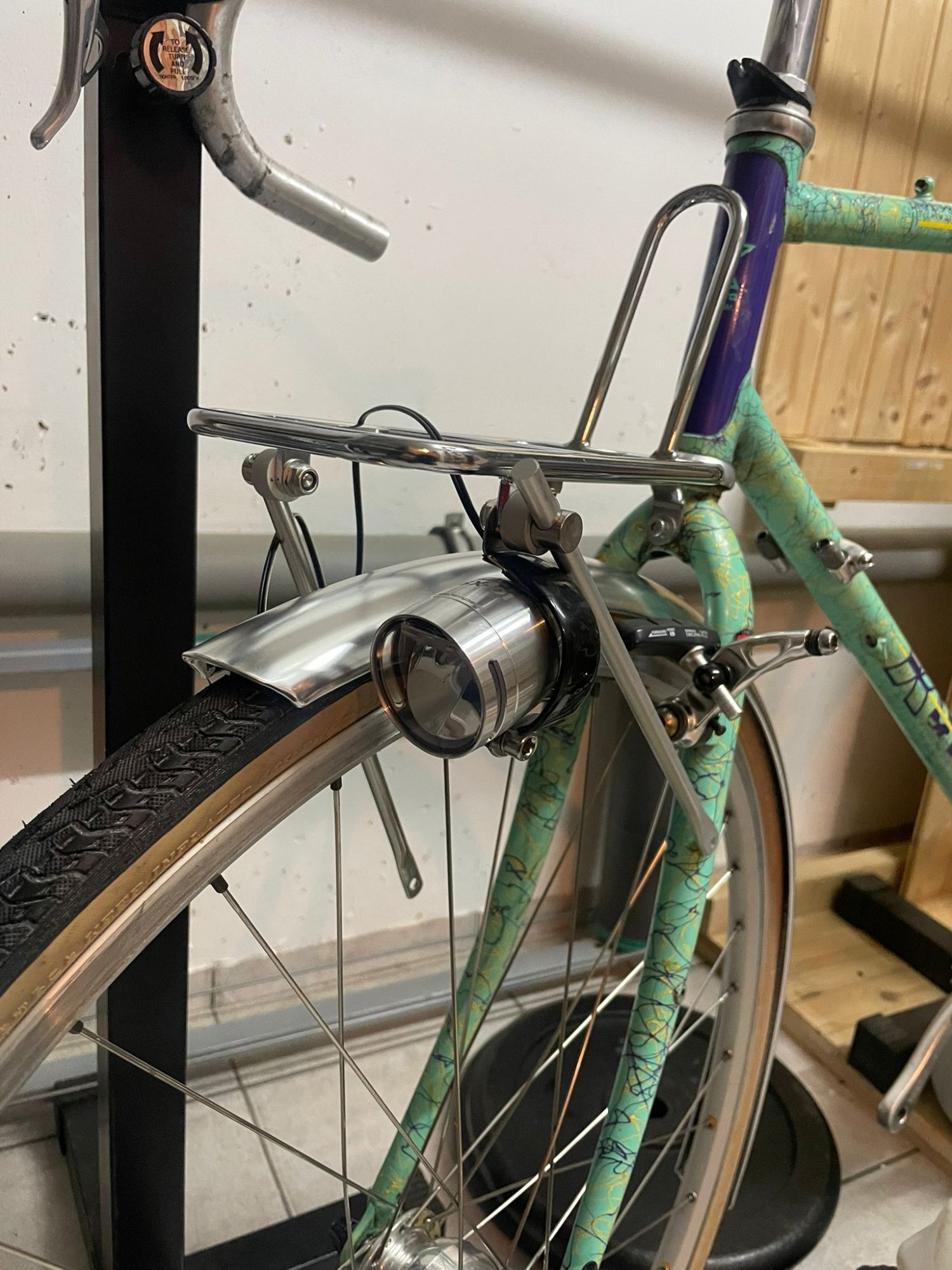

Aus dem beiliegenden Montagematerial konnte ich mir eine Halterung für die Frontleuchte biegen, die mir selbst schon Mal sehr gut gefällt. Innen am Plastik können dann auch die Kabel hoch in den Träger laufen.
Die SON Koaxkabel, sind dicker als die normalen Scheinwerferkabel und passen nicht durch die Rahmenborungen. Somit sind sie für meinen Plan der internen Kabelführung ungeeignet und gehen zurück.
Das Schutzblech vorne liegt nun so, wie es mit einem Winkel hinter der Gabelbrücke aussehen würde. Mit einem Daruma könnte man vorne noch ein paar cm rausholen, um den Scheinwerfer zu schützen. Ist das nötig?

Der Racktime Träger war als Restposten so günstig, dass ich über die minimale Farbabweichung vermutlich hinwegsehen kann. Final wird er etwas höher stehen aber die niedrigeren Scheinen für die Taschenmontage passen mir gut.

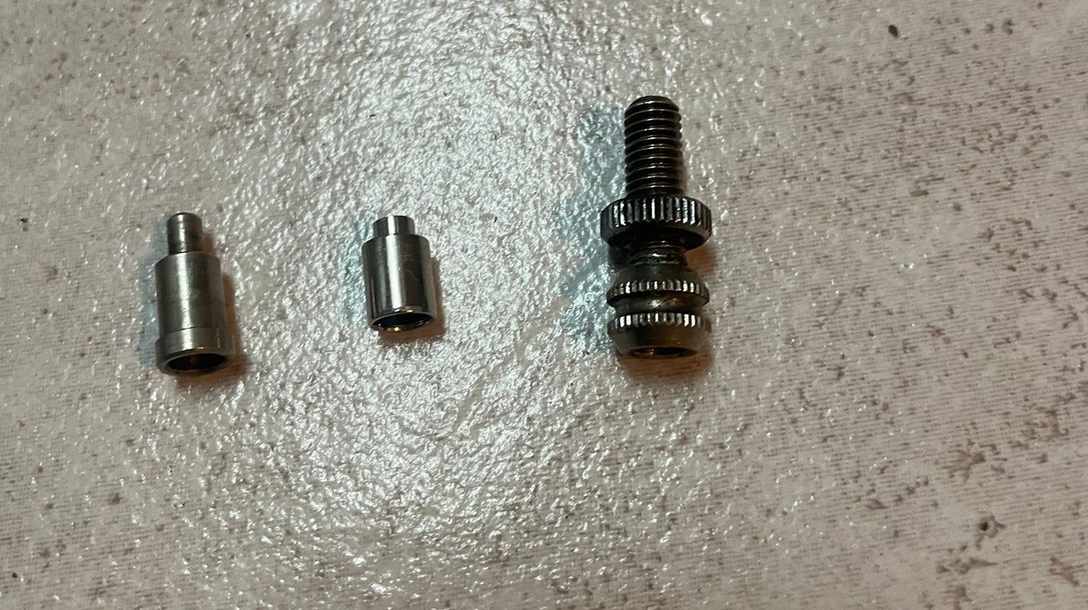

Ich spiele mit dem Gedanken, in den Kuwahara Gegenhalter vorne ein Gewinde zu schneiden, um einen einstellbaren Zuggegenhalter für die vordere Bremse zu haben- Der Durchmesser Stimmt schon mal, nur das Gewinde fehlt.
Für die Zugführung auf dem Oberrohr bräuchte ich eine zweite dieser Abschlusshülsen mit Nasen (links im Bild. Mein Versuch mit Teilen für Weinmann Bremsen war erfolglos. Hat jemand eine Heiße Spur?
Meiner Meinung nach nicht nötig bzw. wird nicht funktionieren, das Wasser kommt von der Reifenflanke, ein längeres Blech ändert das nicht. Honjos helfen, die gehen an der Seite weiter über den Reifen, aber Deine Entscheidung ist für Pelago gefallen. Die Lampe nach außen legen, also links vom Träger, holt sie etwas aus dem Spritzwasser und verringert den Schattenwurf, der dürfte die Ausleuchtung vor dem Rad und nach rechts behindern.

Warum nicht gleich einen Sritzwasserabweise an die Lampenhalterung bauen?
Diese Position der Lampe ist zwar bei Front-GT üblich, aber gerade dieser Scheinwerfer hat einen Druckknopfschalter hinten, der bei dieser Art Anbringung schwierig zu erreichen ist. Ich würde die Lampe generell etwas höher setzen, aber da ist leider die Klemmvorrichtung für die Streben im Weg. Aber vllt. gibts ja doch eine Möglichkeit? Evrl. mit Halterung an der Strebe geklemmt? Der Träger sitzt ja ziemlich hoch.
Du könntest die Streben auch umbiegen und an den Cantisockeln befestigen, wenn die Löcher groß genug sind. Was ist denn das für ein Träger?

Die Lampenhalterung mit der aufgebogenen Strebenlasche würde ich durch was stabileres ersetzen. Hatte ich mal so ähnlich beim Rücklicht (deutlich leichter), da ist das Teil nach einiger Zeit durch die Vibrationen gebrochen.
