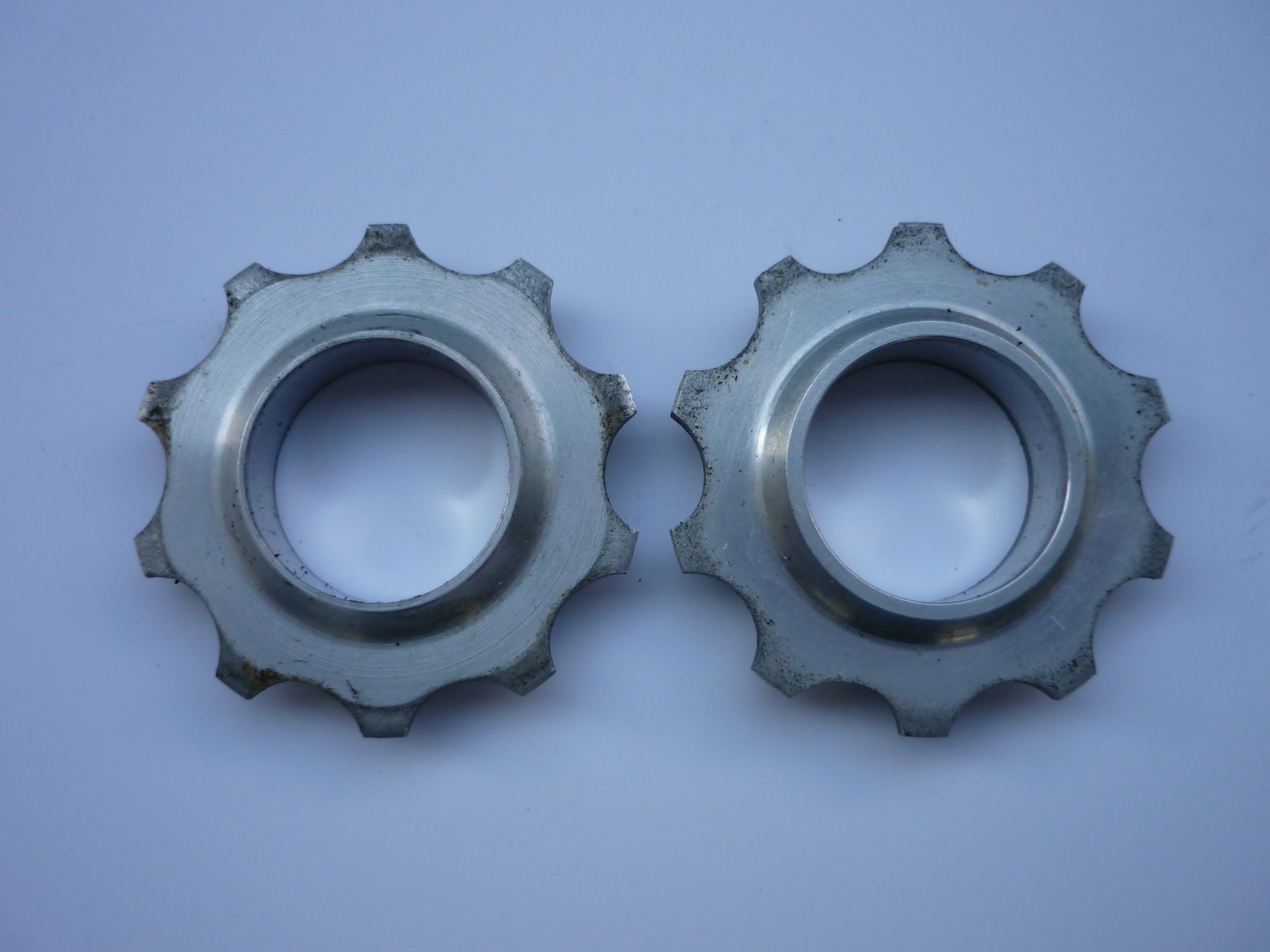

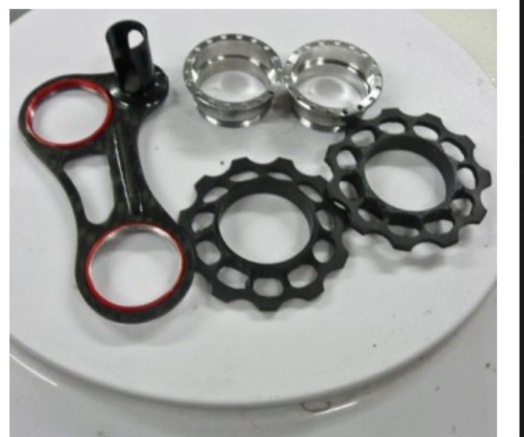

was für Alu ist das denn?
Tipp mal auf 7075
Es ist Al Cu Mg Pb, Automatenlegierung." Dural", 7075, Al Zn Mg Cu 1,5 habe ich nur in 15 und 20 mm
Rundmaterial. Die deutlich höhere Zugfestigkeit ist nicht nötig für diese Anwendung, 7075 korrodiert
aber leider schneller.
Wie lange fährst du ein solches Paar ca?
Kann ich nicht sagen, aber schon mehrere Jahre. Als die hier
so aussahen, habe ich sie getauscht.
Ich meine, dass Alu etwas schneller verschleißt als Kunststoff ( POM ). Kunststoff ist wohl das technisch
bessere Material an dieser Stelle. Ich traue nur den kleinen Distanzstücken aus Kunststoff der Tacxrädchen
nicht so ganz, daher die Eigenbauten aus Metall.
Und Watt verschenkst du trotzdem, wegen der rotierenden Masse ;)
Vier Gramm mehr für Alu statt POM geht natürlich gaaar nicht! Drillium?;)
Könntest du auch sowas fertigen?
Ich Spin ja nach wie vor auf diese Dura ace schaltwerk mit 64 g und dünnringlagern
Und zum Pom delrin lässt sich gut bearbeiten und hält als schalträdchen länger als als umwerfer ;)

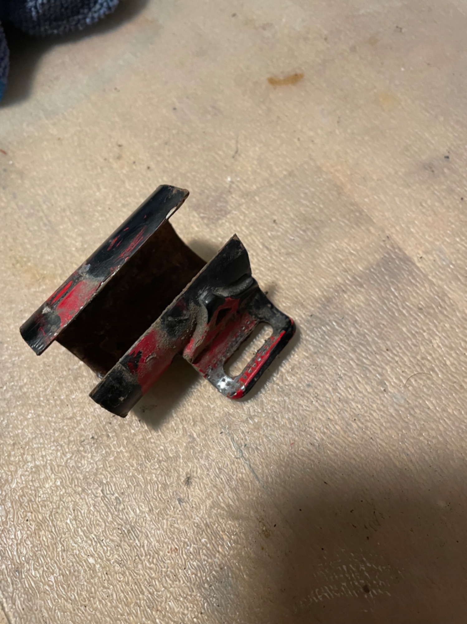

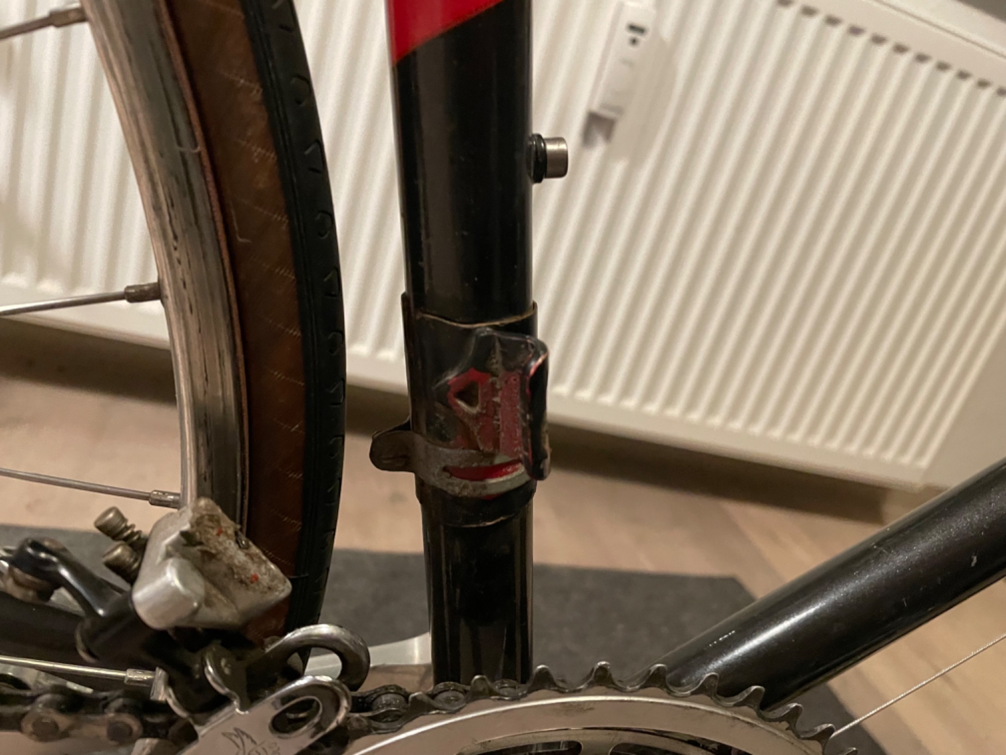

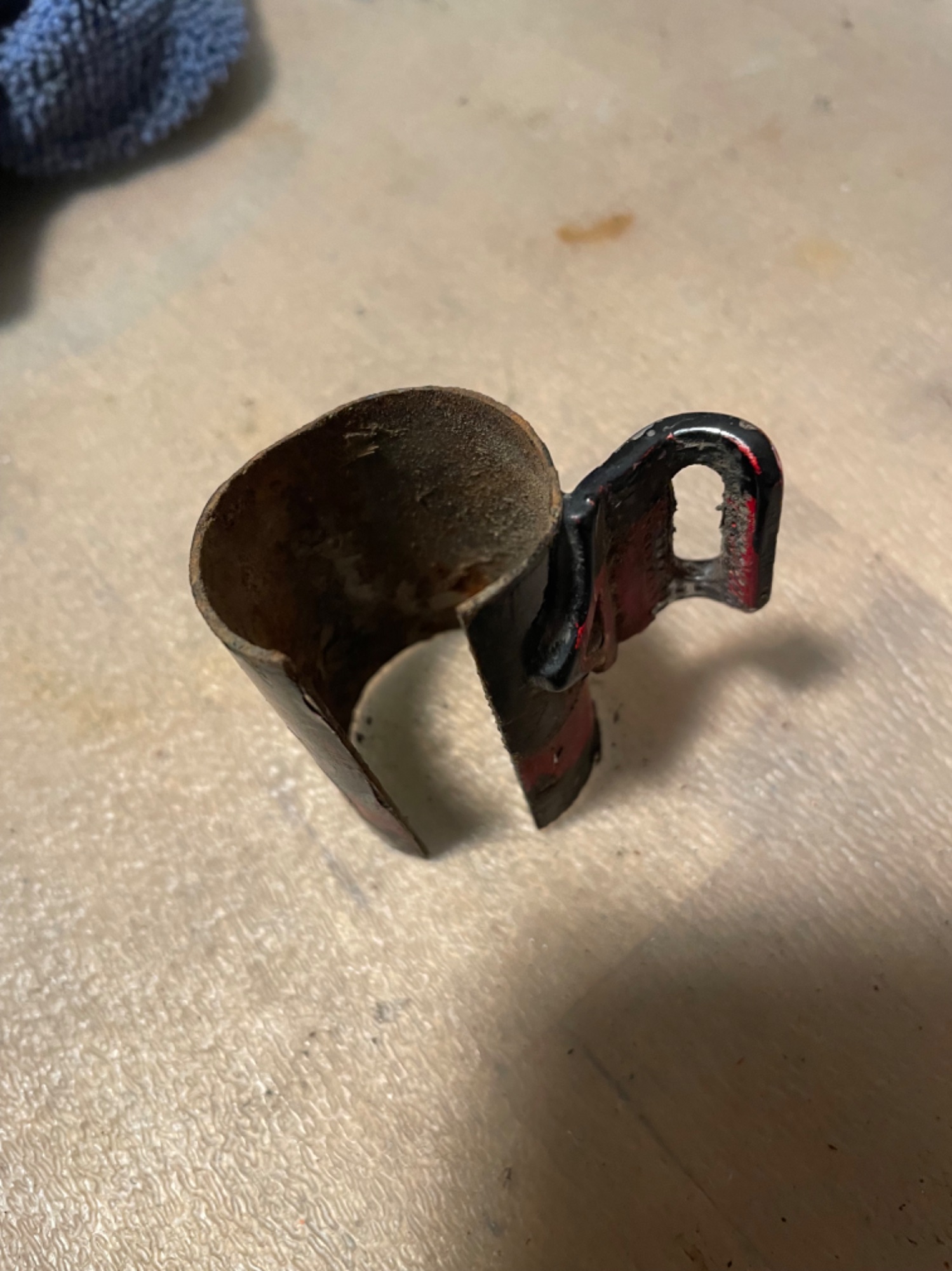

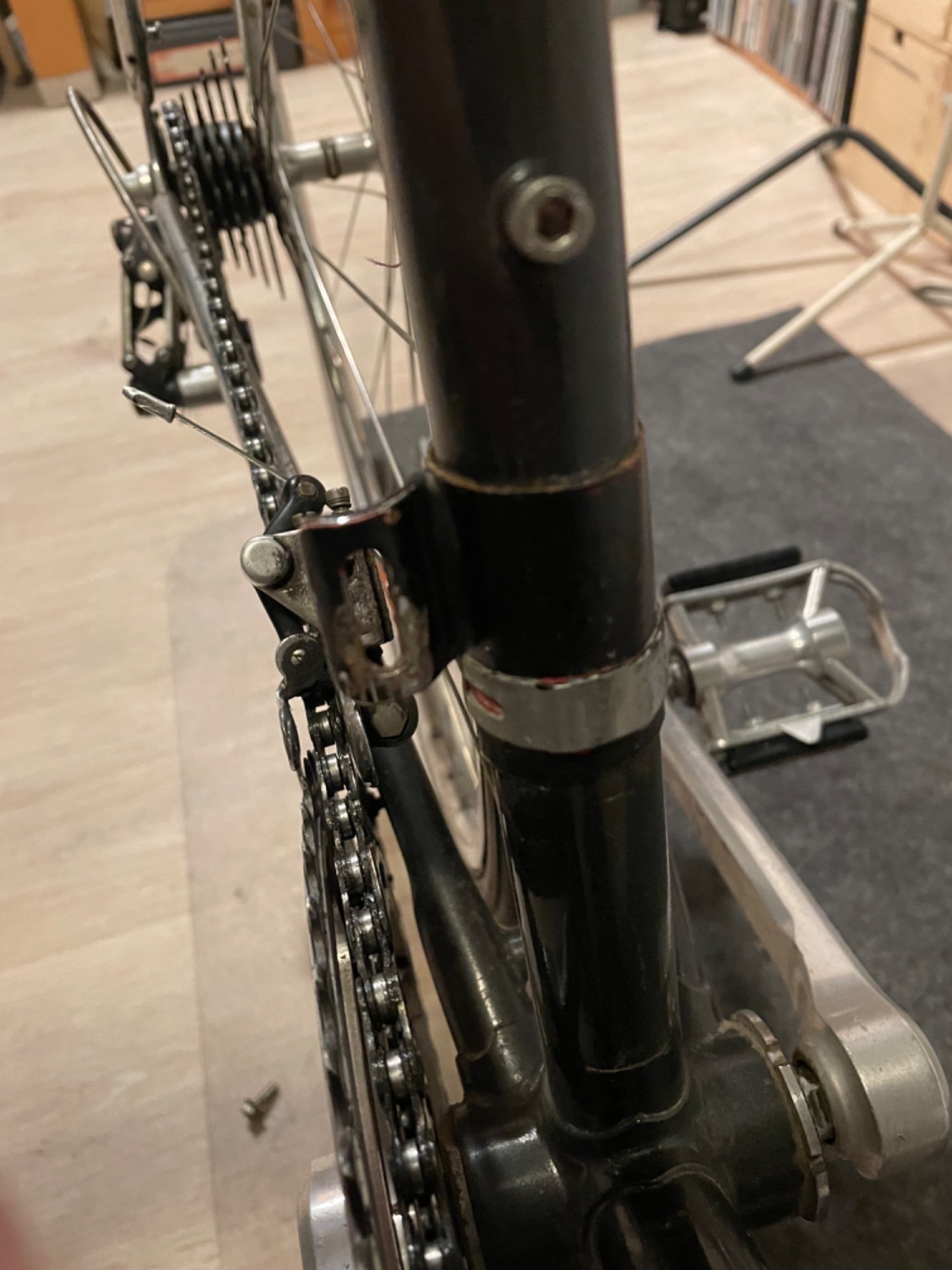

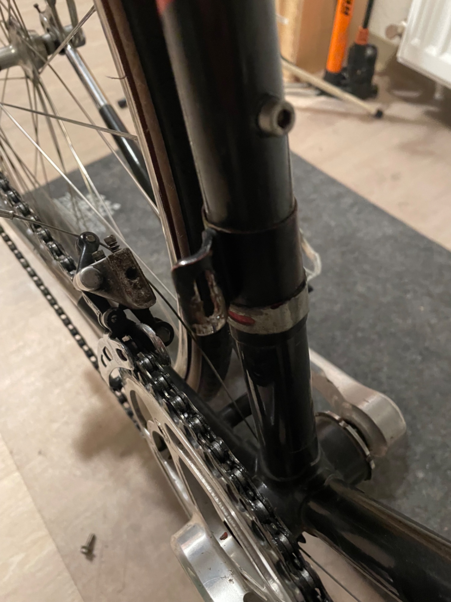

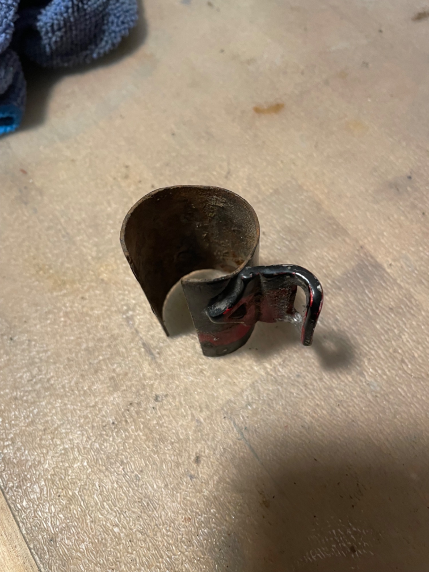

Was macht man, wenn man einen Umwerfer für Anlöt verbauen will, aber der Rahmen für Schellen ausgelegt ist?
Na klar- man baut einen Adapter. Aus einem anderen Rahmen. Was sonst.
Das ist schön gurkig :cool:, besser wäre es gewesen das Teil aus dem Rahmen auch oberhalb des Anlötsockel etwas länger zu lassen, um dort auch eine Schelle zu setzen.
Noch eleganter wäre ein Adapter aus Alu den man kaufen kann.

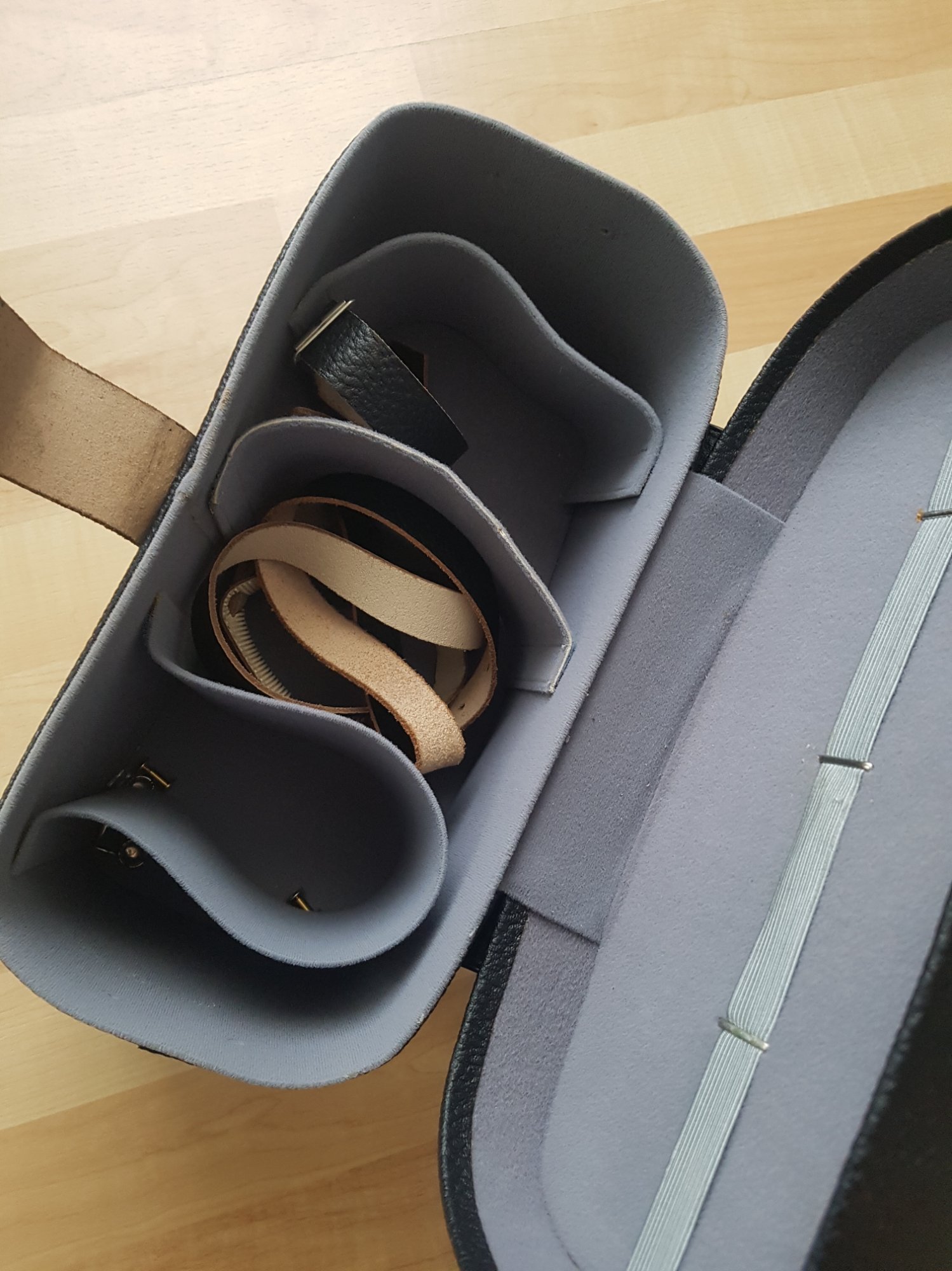

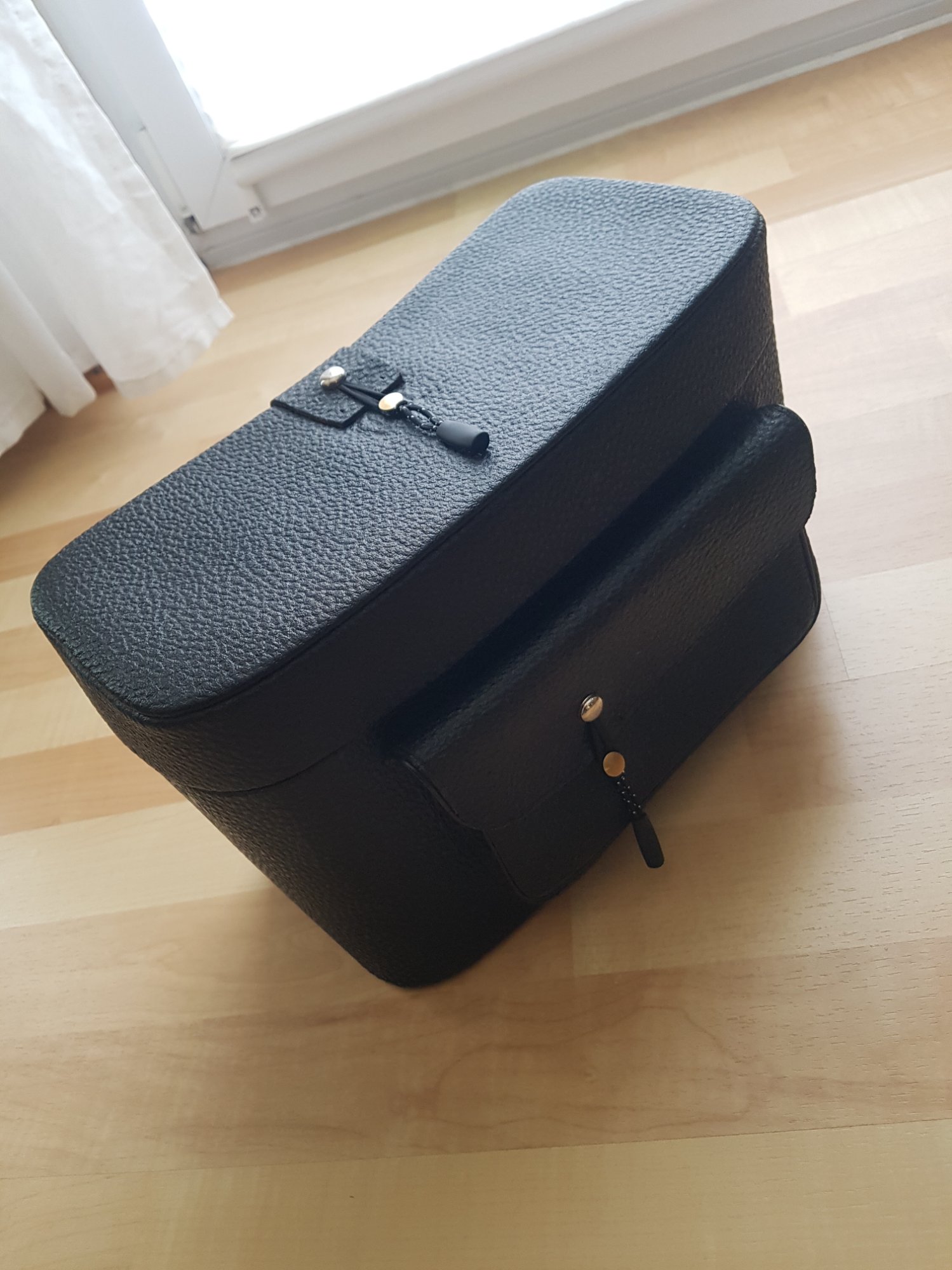

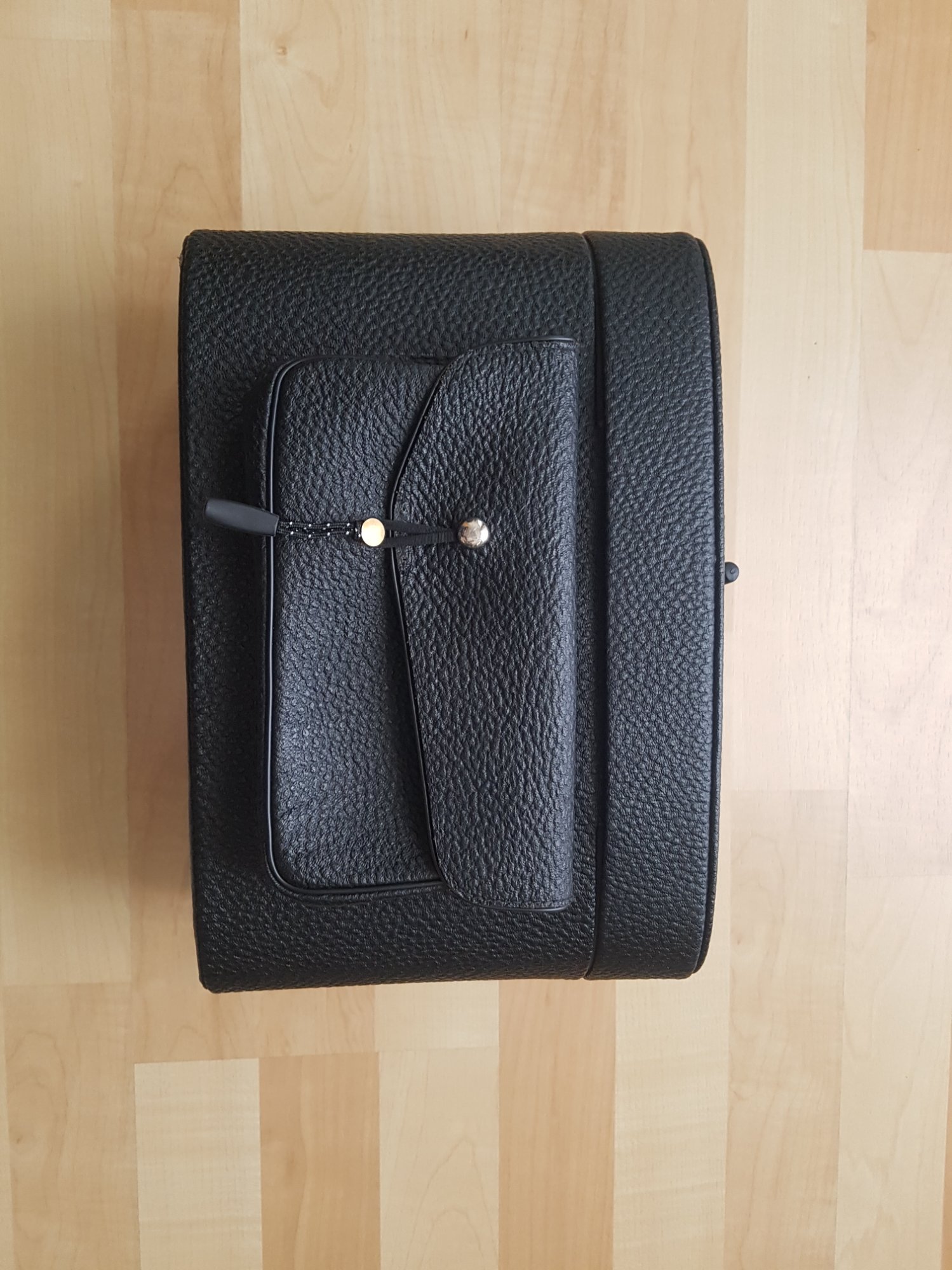

Experimentiere gerade rum, aus einem alten Fotokoffer einen Koffer für seitlich an den Gepäckträger zu basteln.
Fand die durch Klettverschlüsse individuell verstellbare Einteilung irgendwie gut.
Die alten Verschlüsse habe ich durch einfache, aus Zeug was ich noch da hatte, ersetzt. Löcher verspachtelt und Leder aufgearbeitet.

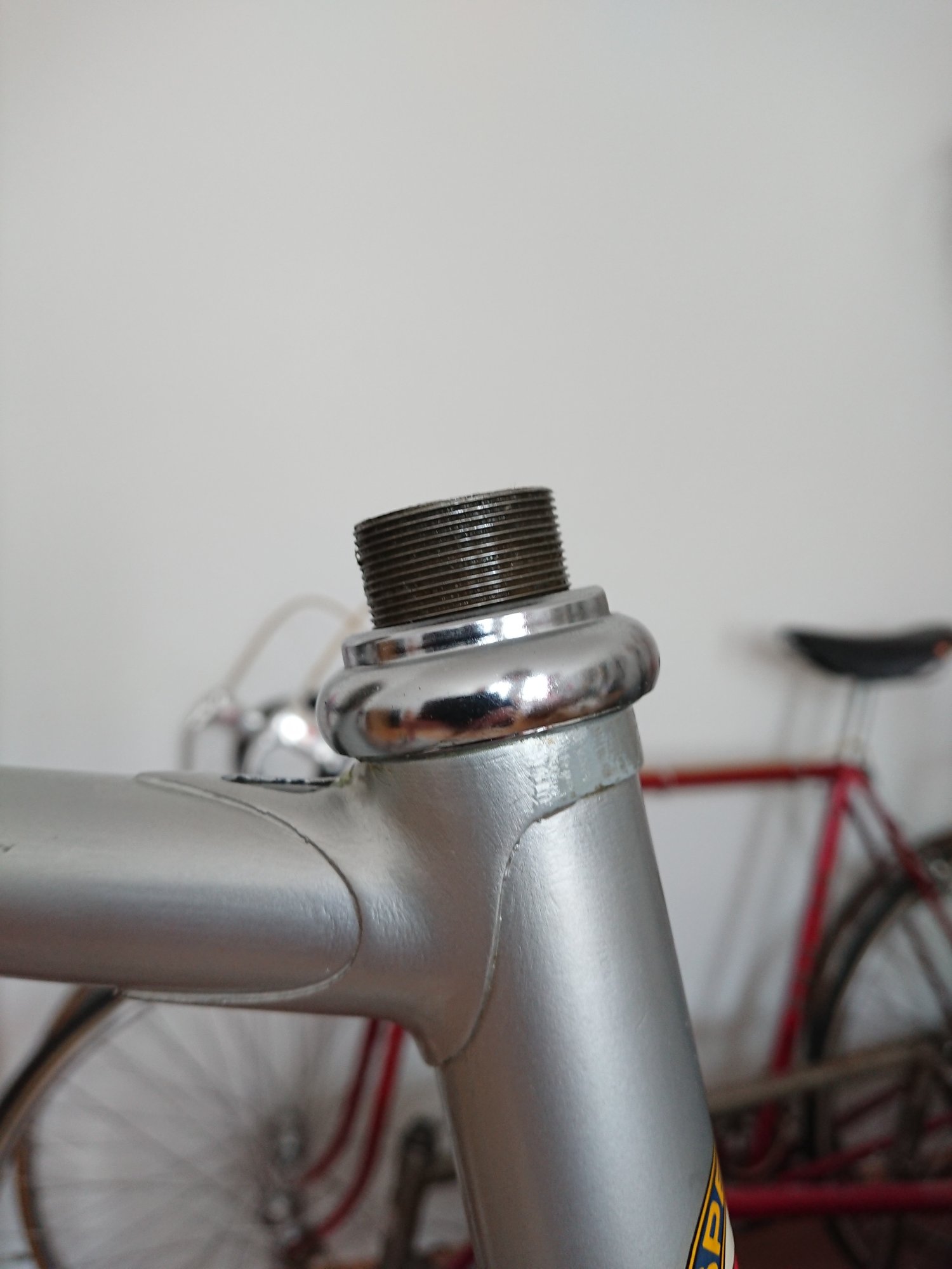

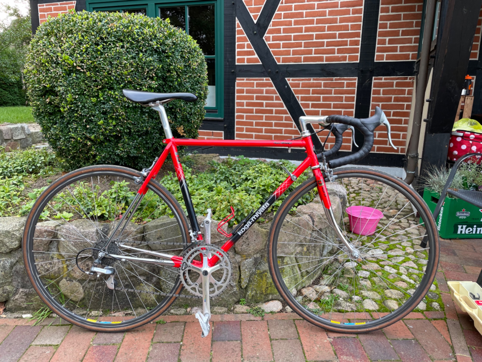

Ich habe heute zunächst das Campa Gran Sport Tretlager für meinen Special Rahmen gereinigt (kein Foto) und anschließend den Gran Sport Steuersatz eingebaut.
Wobei ganz fertig bin ich damit noch nicht, da ich auf ein "Problem" stieß, welches leider eher selten anzutreffen ist. ;)
Beim ursprünglichen Einbau (also bei Erstbestückung des Rahmens) eines Tange Levin Steuersatzes (bei dessen Ausbau war ich mir ziemlich sicher, dass dies der erste in diesem Rahmen verbaute Steuersatz war), hatte der damalige Mechaniker tatsächlich nachgedacht und das Gabelschaftrohr so lang belassen, dass man irgendwann noch einen Campa Nuovo Record Steuersatz hätte einbauen können. :daumen:
Bei dem Tange (dessen Einbauhöhe ca. 38 mm beträgt) waren zwei Distanzscheiben verbaut (da ein Nuovo Record ca. 39 mm Einbauhöhe benötigt).
Da ich nun jedoch einen Gran Sport Steuersatz verwende (dessen Bauhöhe lediglich ca. 34 mm beträgt), ist das Gabelschaftrohr zu lang. :)
Ein Absägen kommt natürlich nicht in Frage, sondern ich werde nach einem 5 mm Spacer suchen (das müsste dann passen), auch wenn das ein wenig eigenartig aussehen wird. 😇

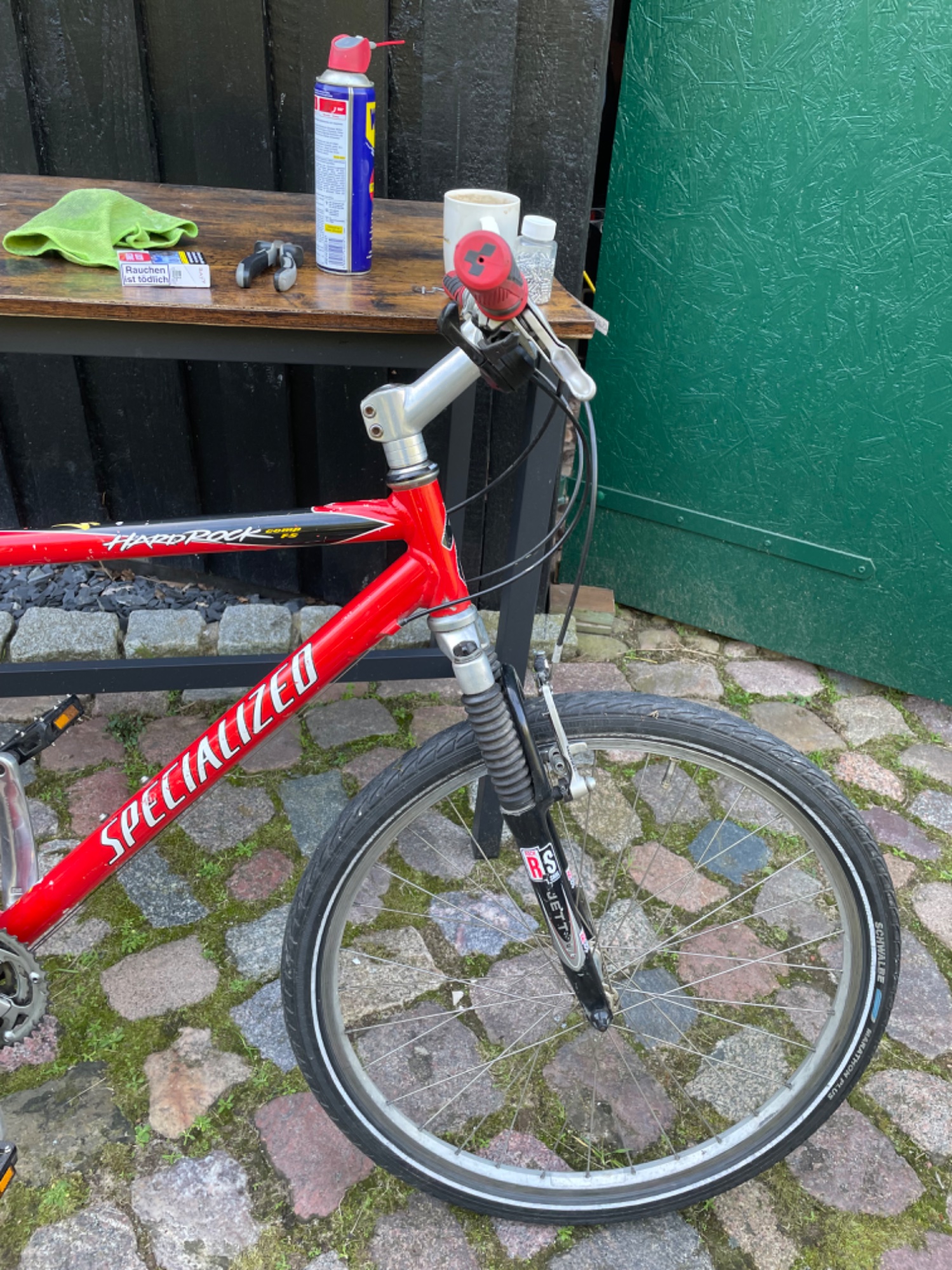

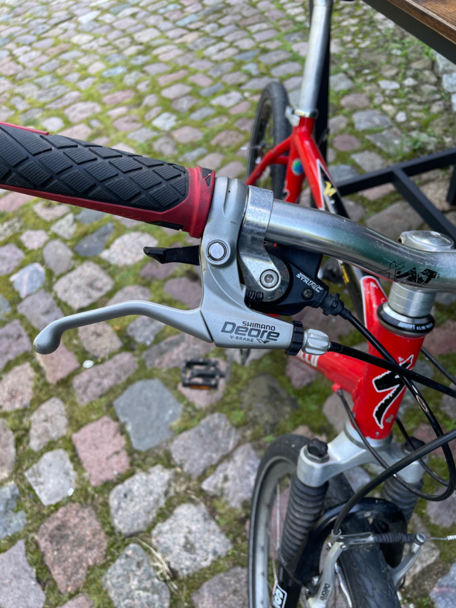

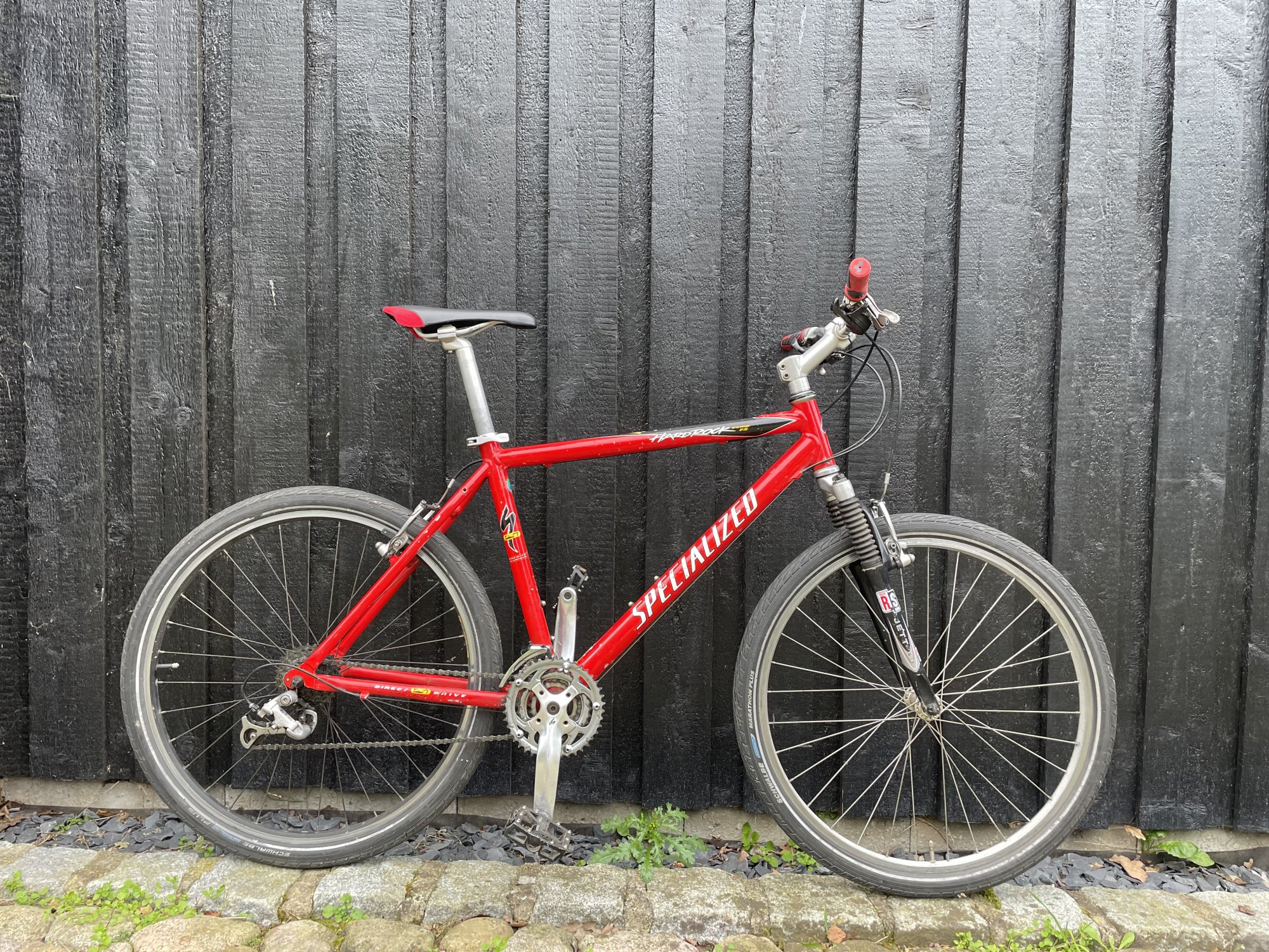

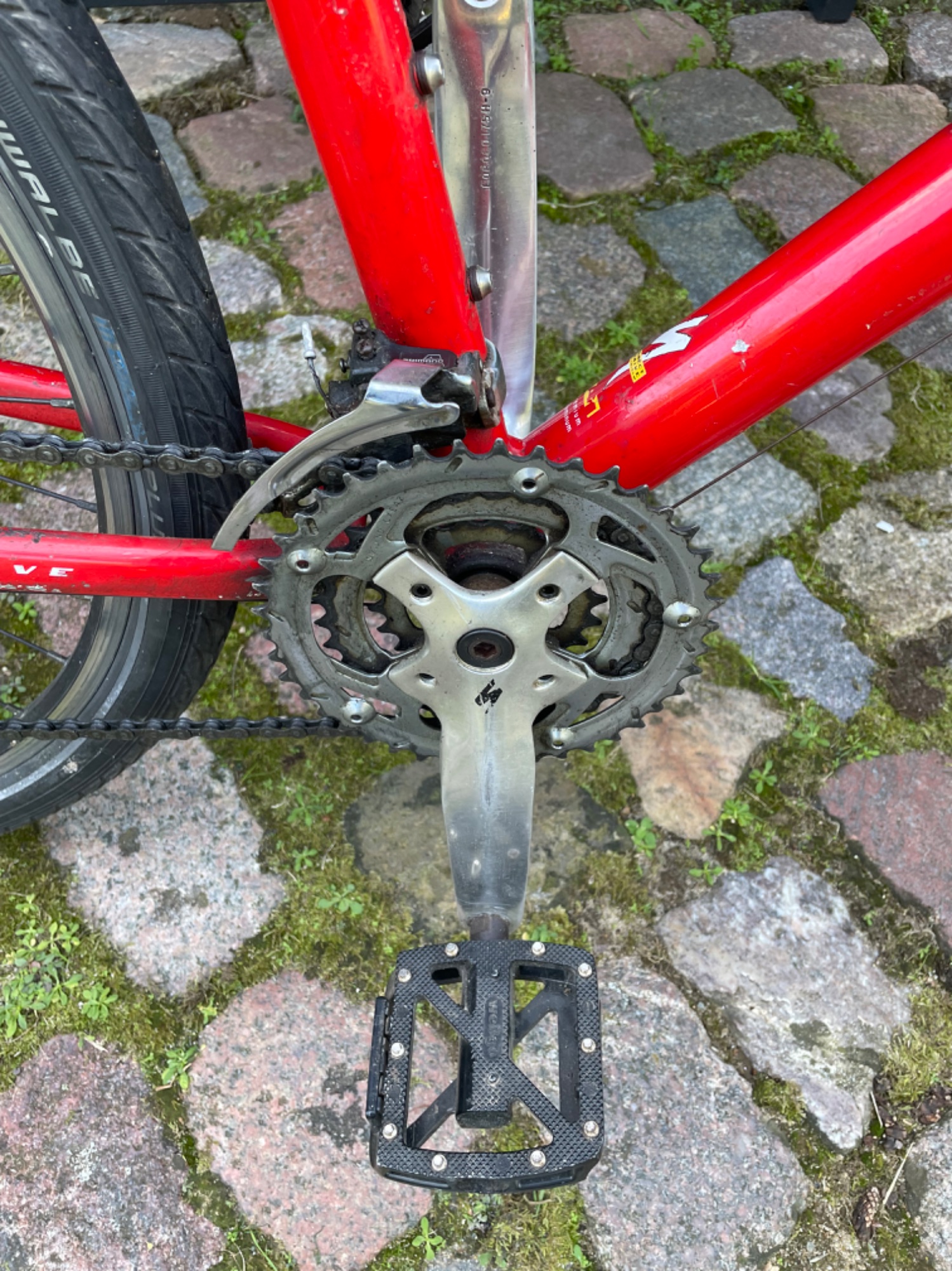

Mal wieder mein alters MTB raus geholt
Ich möchte das gute Stück mal wieder richtig in Schuss bringen und benötige ein wenig Hilfe.

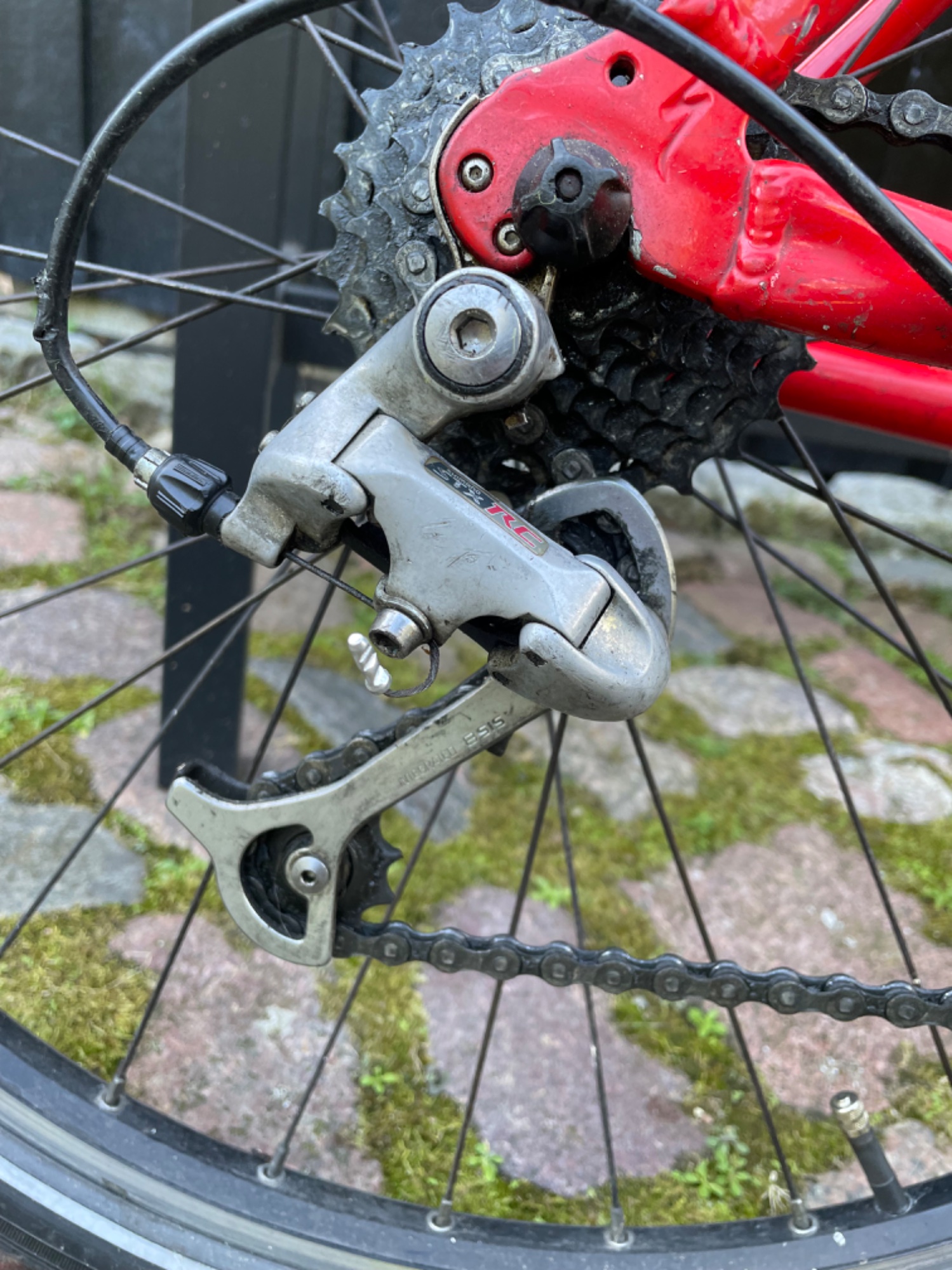

Aktuell sind 3x8 stx RC
Deore V brakes
Kasette
Ritzel
Kette
Müssen neu
Sowie alle Züge und die brake pads
Gibt es dafür eine Starrgebel?
Kann ich das auf 1x13 umbauen?
Was wäre Eure Empfehlung ?
Was wäre ein vernünftiges upgrade?
Reifen sollen vielleicht Fat Bob drauf
Vorbau mit weniger Raise muss auch her.

Ich habe noch eine Starrgabel von einem 16" GT.

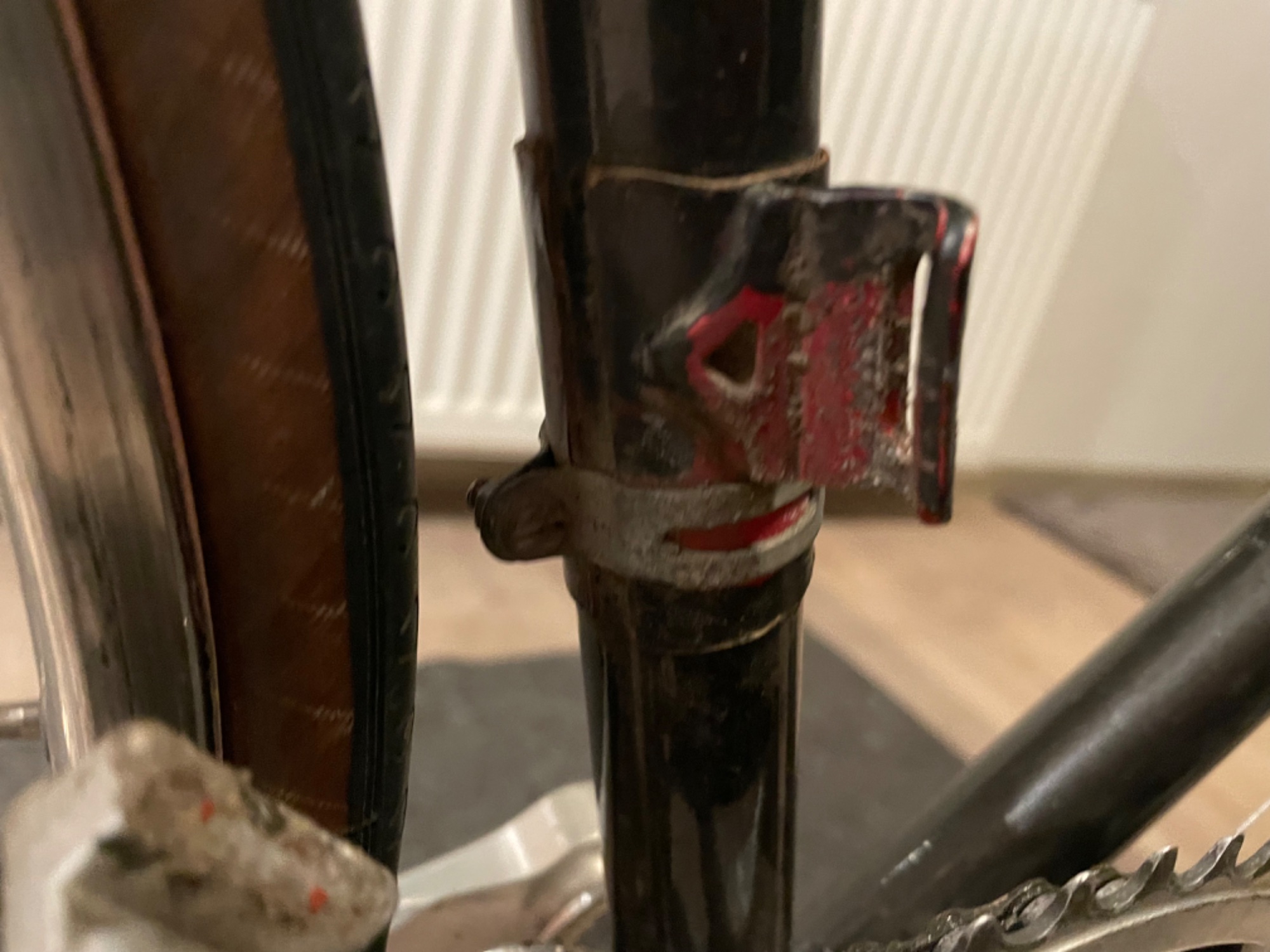

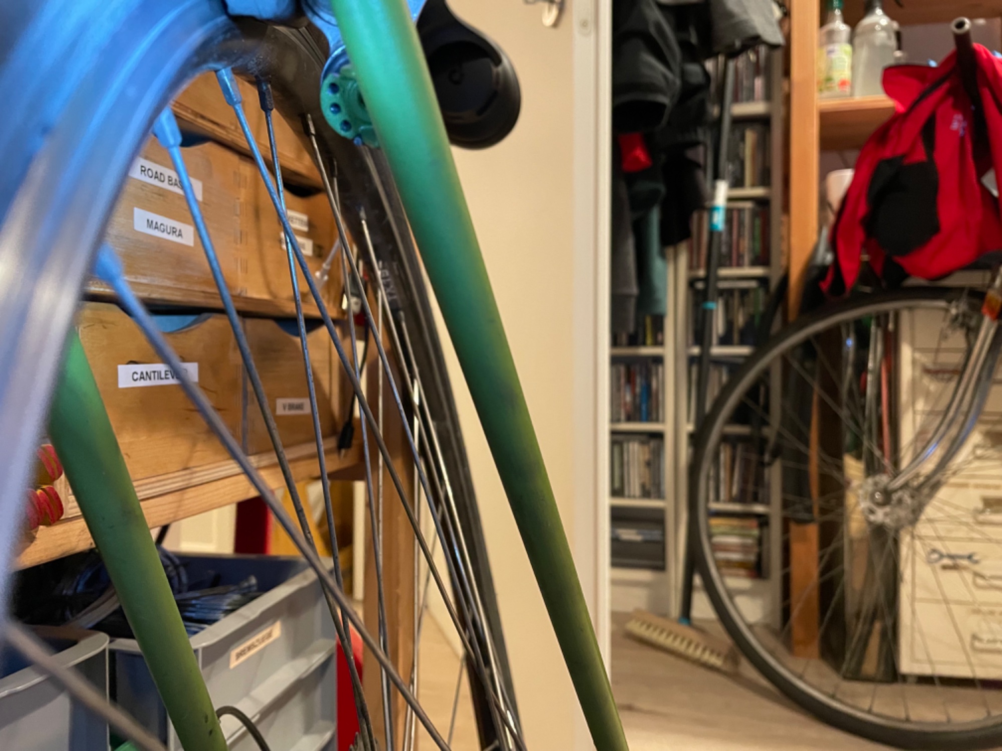

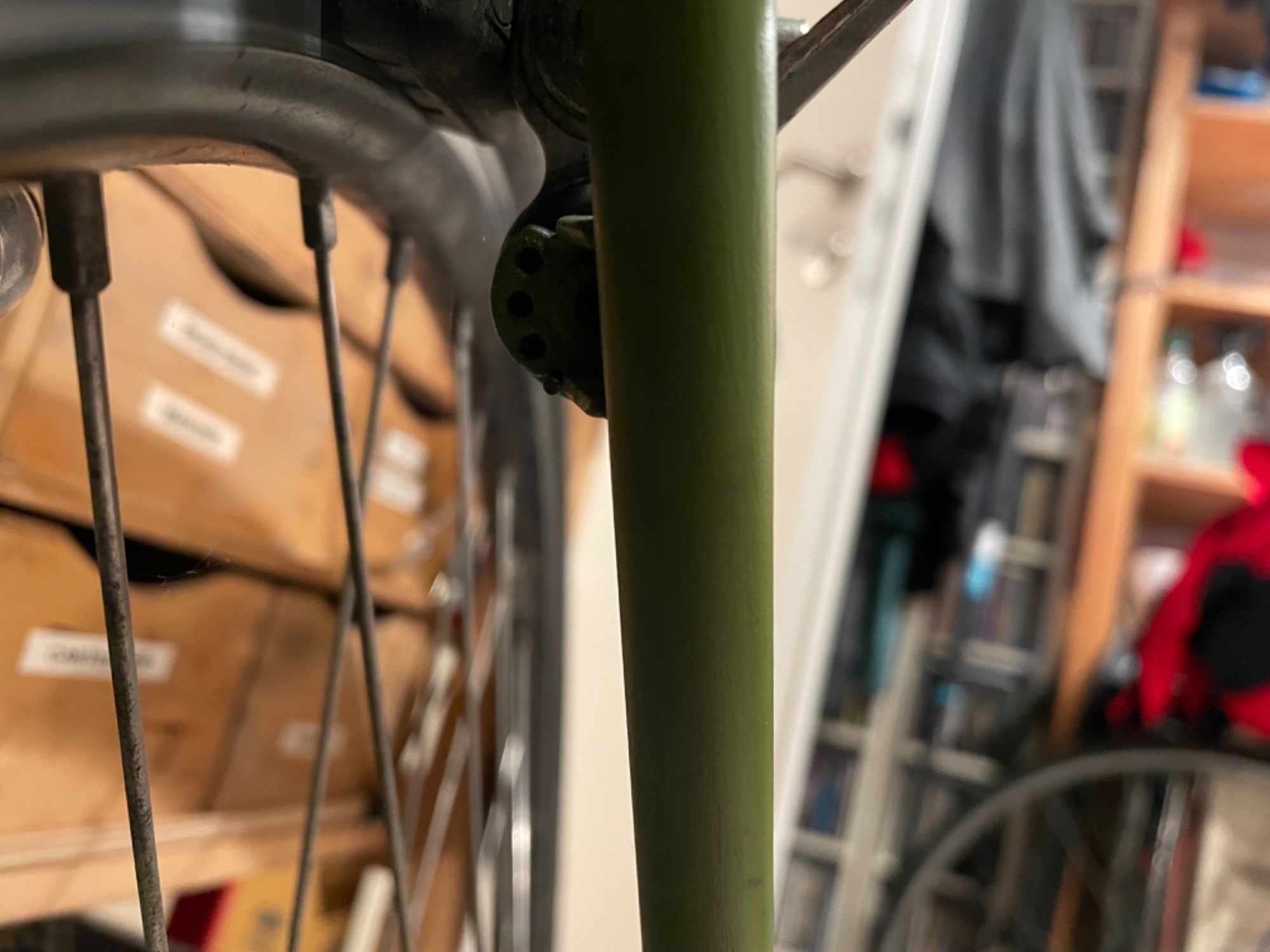

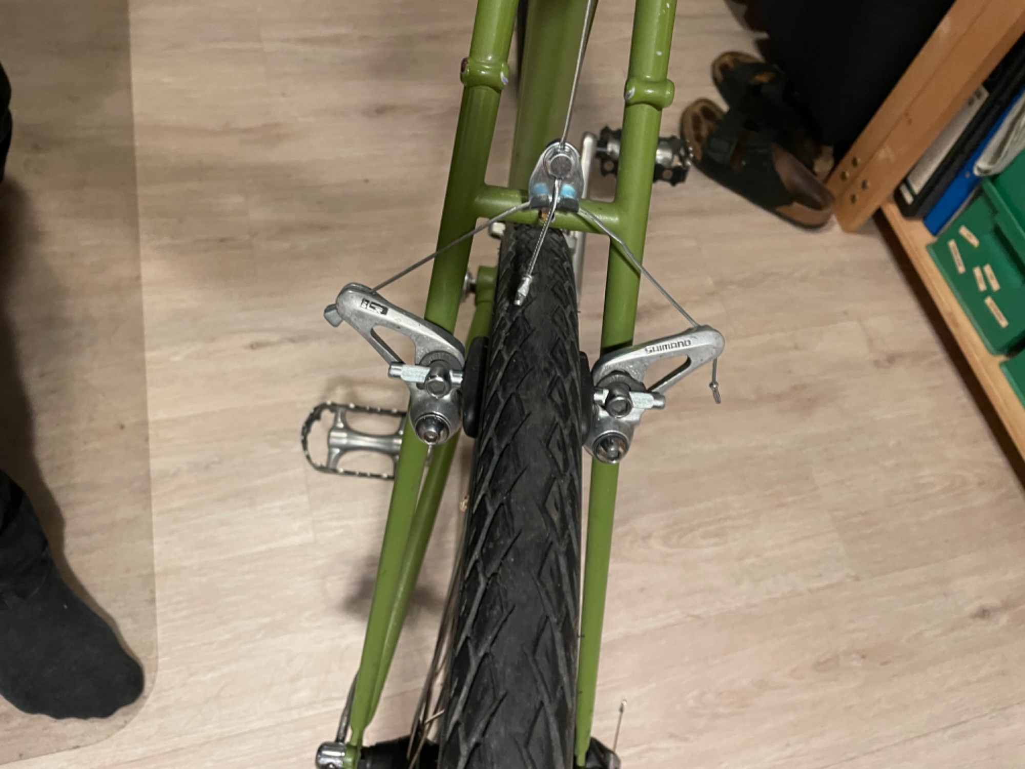

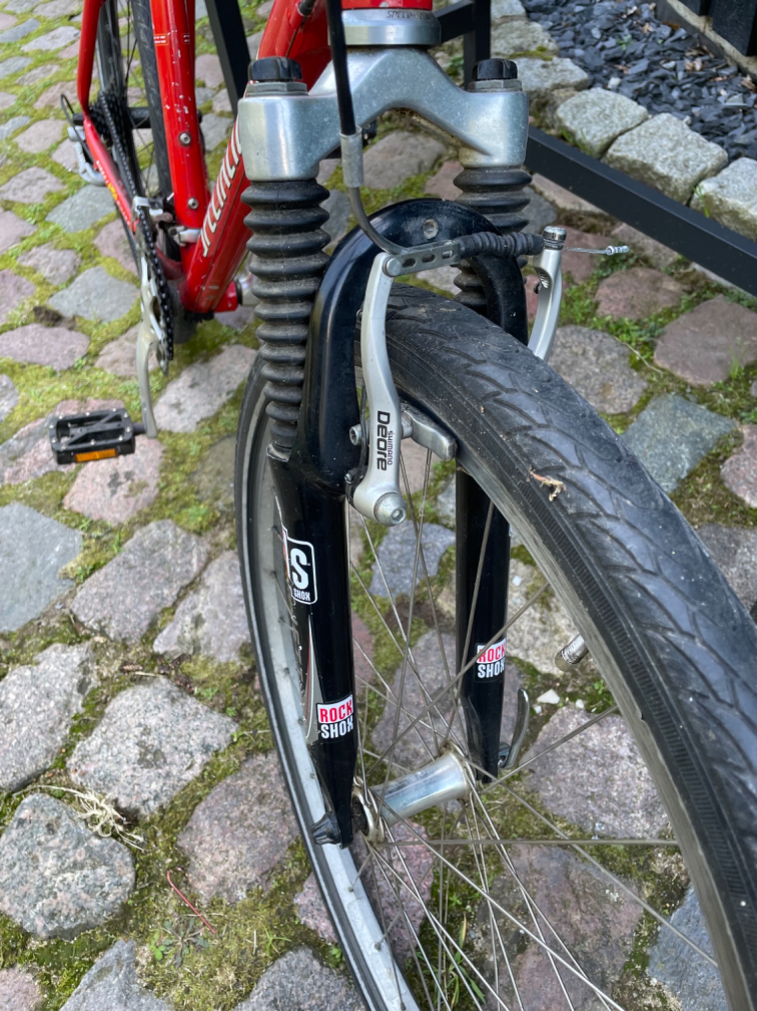

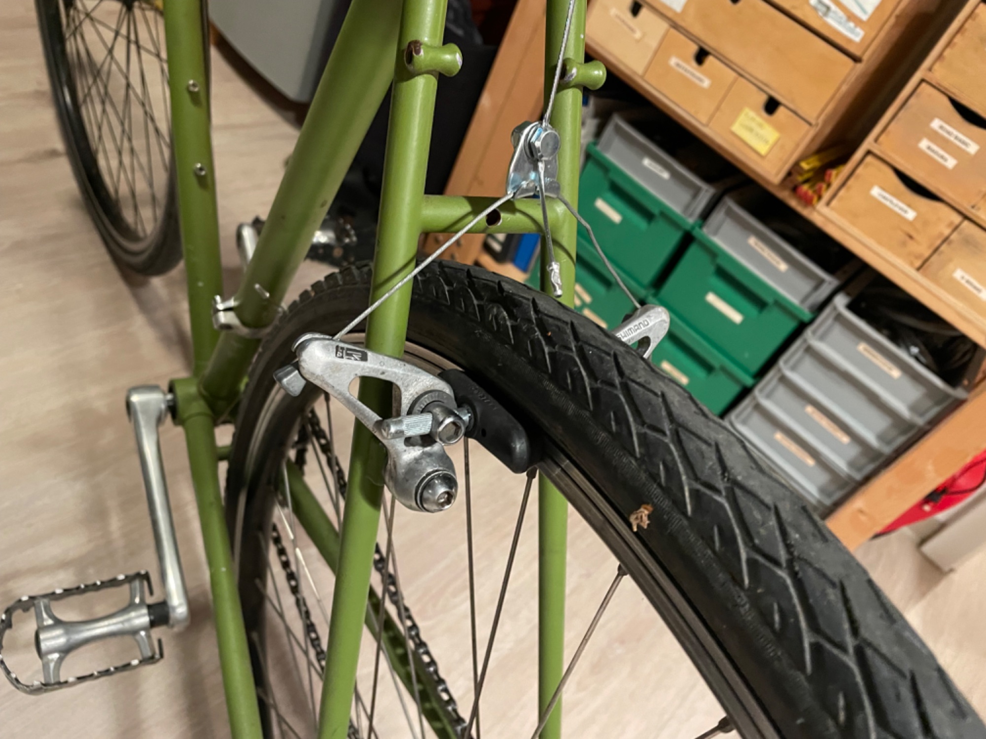

Fehlersuche beim Crosser/ Cantis.
Bremsen wollen nicht zurückfedern.
Lange gerätselt.
Wer findet den Fehler? 😬
Feder nicht in einem der drei vorgesehen Löcher am Sockel.
Tadaa.
Imaginärer Gummipunkt für dich =)
Habe ich leider erst gesehen, als ich das Rad mal ins Zimmer hochgeschleppt hab.
Dafür dann direkt nach 15 Sek... :rolleyes:
Interessanterweise funktionieren die Bremsen schon ein bisschen, da der Nubsi der Feder sich am Sockel so ein bisschen abstützt. Aber sie hat natürlich nicht ansatzweise die volle Wirkung bzw. Federung, die es braucht.
