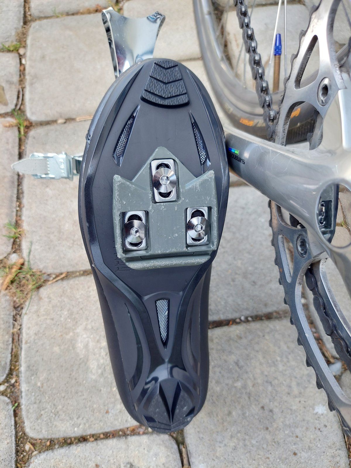

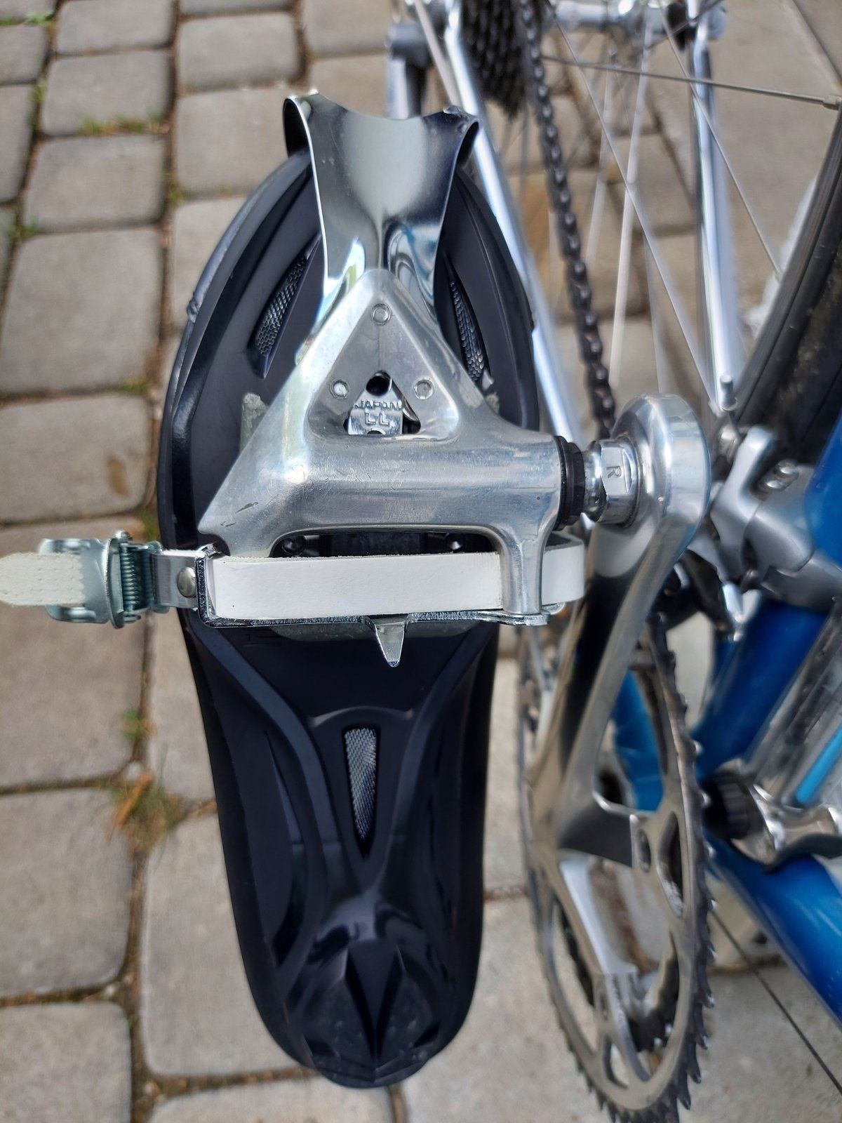

Habe mir neue aber schmale "klassische" Rennradschuhe besorgt "DHB Dorica" die günstigsten, wo man über die 3fach Aufnahme die Look Cleats und damit auch die ganz speziellen Shimano Ceats für die Tricolor Hakenpedale montieren kann. Diese Shimano Cleats habe ich als Nachbau mal letztes Jahr ergattert. Wusste gar nicht das es die mal gab. Ein freundlicher Forist hier hat mir LL Pedalhaken im Tausch gegen meine L angeboten weil ich mit den L so meine Mühe hatte schon mit anderen Klassischen Schuhen, irgendwie viel zu kurz obwohl ich nur Grösse 42 habe. Ergebnis: Jetzt passt alles gut, es ist Platz vorn Schuh zu Haken, man kann "irgendwie" rein/rausschlüpfen wenn die Riemen nicht allzu fest sind und die Nachbaucleats haken auch fest ein wie sie es sollen, aber etwas Freigangwinkel wie bei "Look Rot" gibts nicht, und das rauskommen ist auch nicht so einfach. Das war als Ergebnis so eingentlich zu erwarten aber ich wollts unbedingt mal probieren und jetzt werde ich wieder zum Look system zurückgehen.
Habe das Rad mit diesen Pedalen so gekauft 1988 aber erst nur mit Haken und "Touringschuhen" mit ganz leicht geriffelter Sohle gefahren und bin dann nachca 2 Jahren auf das Look System umgestiegen.

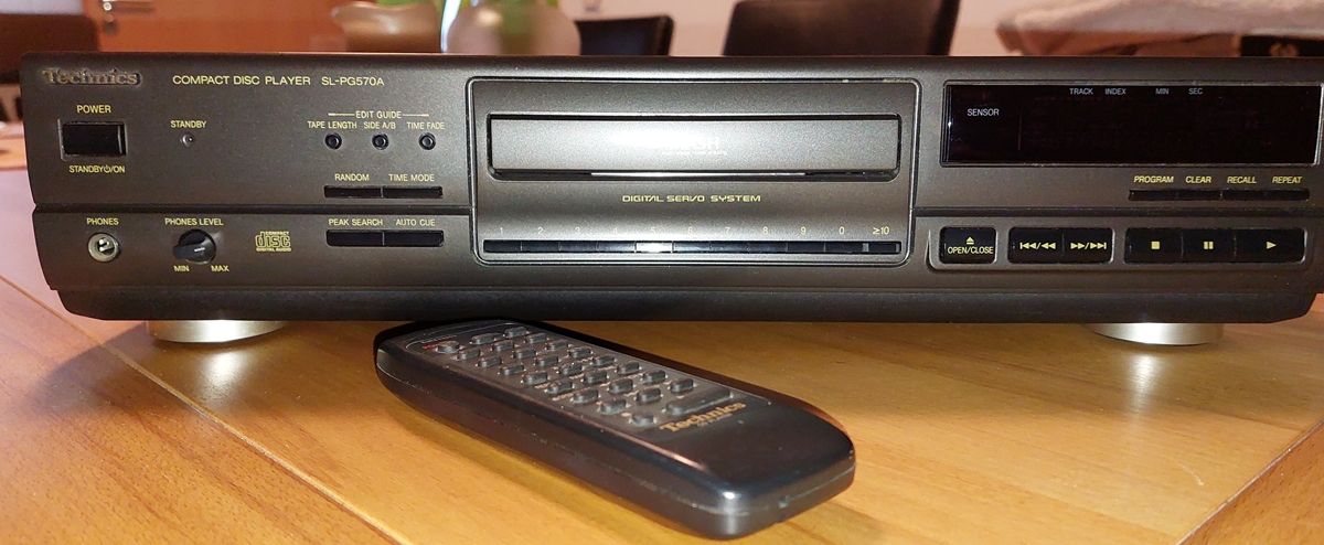

Vor dem heutigen Rennrad-Ausflug noch schnell den neuen, alten CD-Player ausprobiert.....
Ob man das nun als "Klassiker"-Neuzugang bezeichnen darf, weiss ich nicht - vielleicht eher ein Youngtimer ......
Leider hatte mein DUAL CD 1045 Player ja nun doch seinen Geist aufgegeben und Ersatz musste her. Lange hatte ich nach einem CD 1065 gesucht, der gut zu meinem CR9065RC Reciver gepasst hätte - jedoch erfolglos.
Im Gespräch mit einem netten Arbeitskollegen ergab sich, dass er noch einen sehr gepflegten Technics SL-PG570A stehen hätte, den er schon lange nicht mehr nutzt. Das Gerät ist top gepflegt wie neu und so entschied ich mich kurzer Hand und pragmatisch, auf "Markenreinheit" zu pfeifen und griff für 25€ zu !
Vielleicht kein High-End Gerät, aber schön und ich kann endlich auch mal wieder CDs hören ! Jetzt muss ich nur noch meine U2 Zooropa finden...ich meine, ich habe da was in der CD-Schublade meiner Frau gesehen - gemopst !!

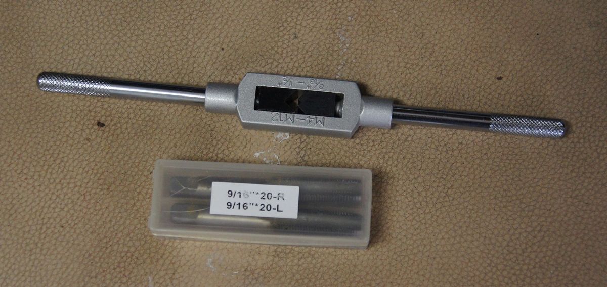

Nachdem mir ein lieber Forums-Kollege aus Berlin einen Satz Pedalgewindeschneider ausgeliehen hat, habe ich mich dann heute auch daran gemacht, bei der Spidel /Stronglight 106 am Mecacycle das französische Pedalgewinde auf 9/16" umzuschneiden, was sehr gut klappte. Ich habe damit einfach eine größere Auswahl auch an moderneren Pedalen.
Die Kurbel hatte ich dazu natürlich demontiert, mit Schonbacken im Schraubstock fixiert und mit etwas geschmeidigen Schneidöl umgeschnitten. Ich wollte erst einen Zentrierarm verwenden, habe aber beim leichten Eindrehen festgestellt, dass sich der Schneider schon sehr schnell selbst zentriert. Abschließend die neuen Gewinde schön gereinigt und leicht gefettet.
Und siehe da, schon ließen sich meine geliebten Look Delta Pedale ( die ich in mehreren Farben habe ) sanft einschrauben.

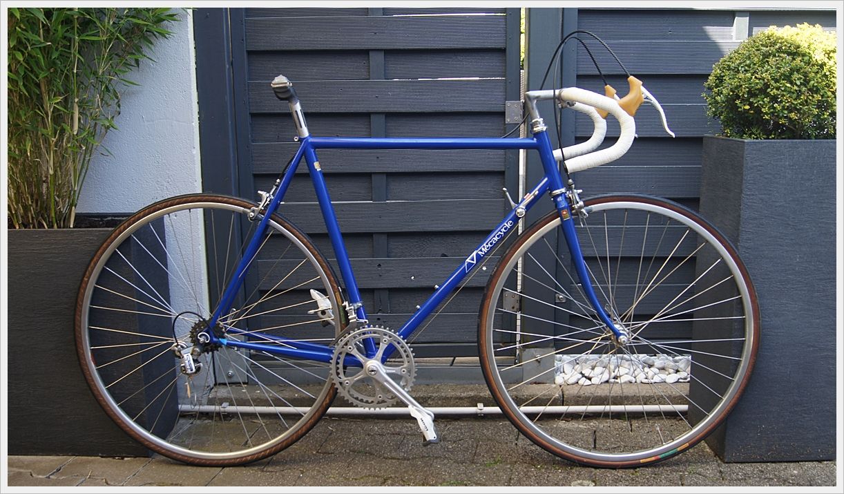

Für das Mecacycle habe ich einstellbare, weiße Pedale gewählt.

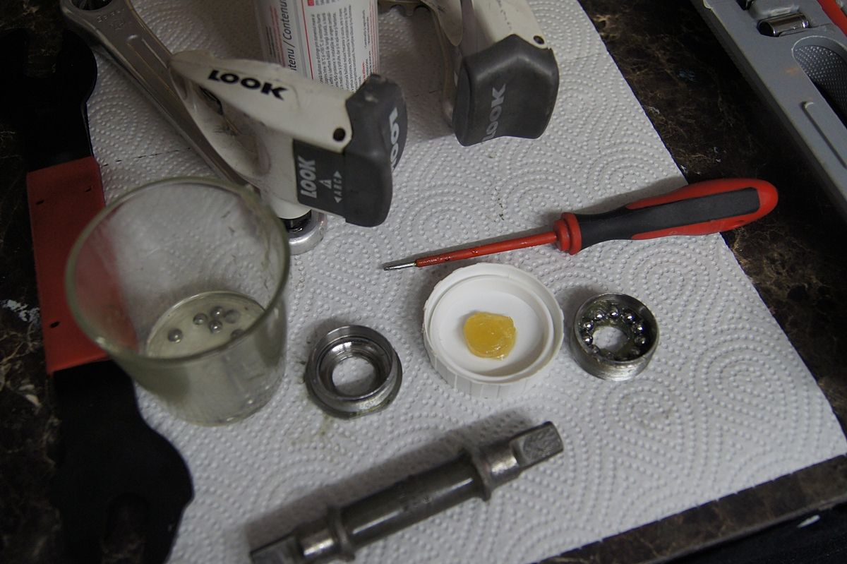

Bei meinem Mecacycle habe ich heute doch nochmal das Innenlagerfett gewechselt. Mir war etwas unwohl, weil ich bei der Erstmontage nur ein recht "dünnflüssiges" Fett zur Verfügung hatte. Dieses schmiert nicht so gut und verläuft auch schnell.
Jetzt hatte ich vernünftiges Lagerfett besorgt - also alles nochmals gründlich gesäubert und neu gefettet. Jetzt bin ich beruhigter;) und beim Test-Drehen läuft die Kurbel deutlich geschmeidiger.
Bei der Montage der Kurbel habe ich mich entgegen meiner sonstigen Gepflogenheit diesmal entschlossen, mit dem Finger einen Hauch von Vaseline auf den Vierkant aufzubringen.
Ist ja auch immer so eine Glaubensfrage - trocken montieren oder leicht anfetten ?
Wenn Ihr sagt "Murks", demontiere ich nochmal und maches es wieder völlig fettfrei.
Soweit bin ich erst mal zufrieden.
