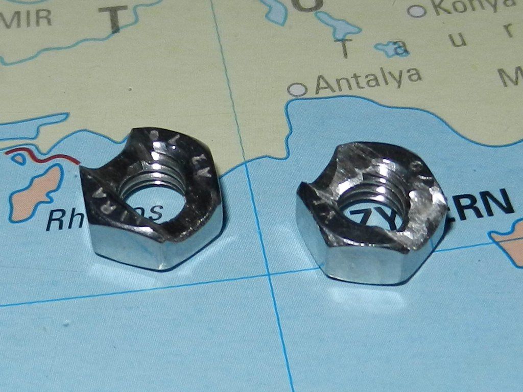

Zwei M6-Muttern hergenommen, eine Nut reingeflexxt, um die Rinne des Schutzblechs zu adaptieren. M6 deswegen, damit einmal mehr Auflagefläche und mehr Fleisch übrig ist, aber auch damit man die M5-Schrauben einfach durchstecken kann.

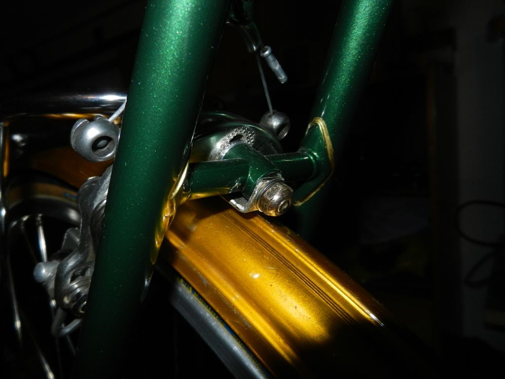

Vor ein paar Tagen WE ist das Rad nun fertig geworden. Die hintere Bremse musste ich umgedreht anbauen, einmal weil das Bremskabel auf der rechten Seite des Rahmens läuft, zum andern aber auch, weil damit die Bremsbeläge auf die Felge reichen. Hintendran wäre es auch mit Versatz-Bremsschuhen knapp geworden, die Beläge wären noch auf die Kante der Felge gekommen. Außerdem sind die Tektros "dicker" als Mafax, also hat die GT-Strebe nicht mehr gepasst. 3 sehr gute Gründe also, die Bremse so herum anzubauen.

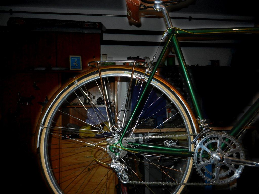

Die Probefahrt ist sehr gut verlaufen. Die Schaltung arbeitet einwandfrei, nur die Kettenblätter sind für diesen Typ Fahrrad zu groß. 32/42/52 ist halt mehr was für einen Renner. Ich werde bestimmt die größeren auf 36/46 oder 38/48 ändern, das kleine kann so bleiben, ggf. wähle ich ein mittleres Blatt mit einer Zähnezahl genau zwischen kleinem und großem.

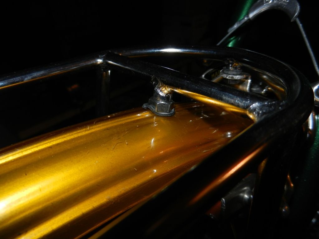

Kann man Träger nicht noch etwas hochsetzen nd etwas mit der Befestigung an der bremse tricksen, damit das hintere Blech auch einen einheitlichen Radius aufweist? Oder alternativ eben die hintere Strebe etwas kürzen und einen Tick mehr Abstand zum Sattelrohr herstellen?
Auf der anderen Seite sieht man es kaum...;)
Gruß,
Axel
Nee, den Träger kann man nicht hochsetzen. Ich hab ja schon die unteren Löcher weggesägt und neue gebohrt für die Schutzblechstreben. Ggf. kann ich hinten das Blech noch etwas ranziehen. Aber die Bleche sind nicht ganz "gerade", sondern leicht dellig. Mir reicht der Verlauf, normalerweise sieht man ja nicht aus der Froschperspektive auf das Rad. Und von schräg oben sieht man nix.
