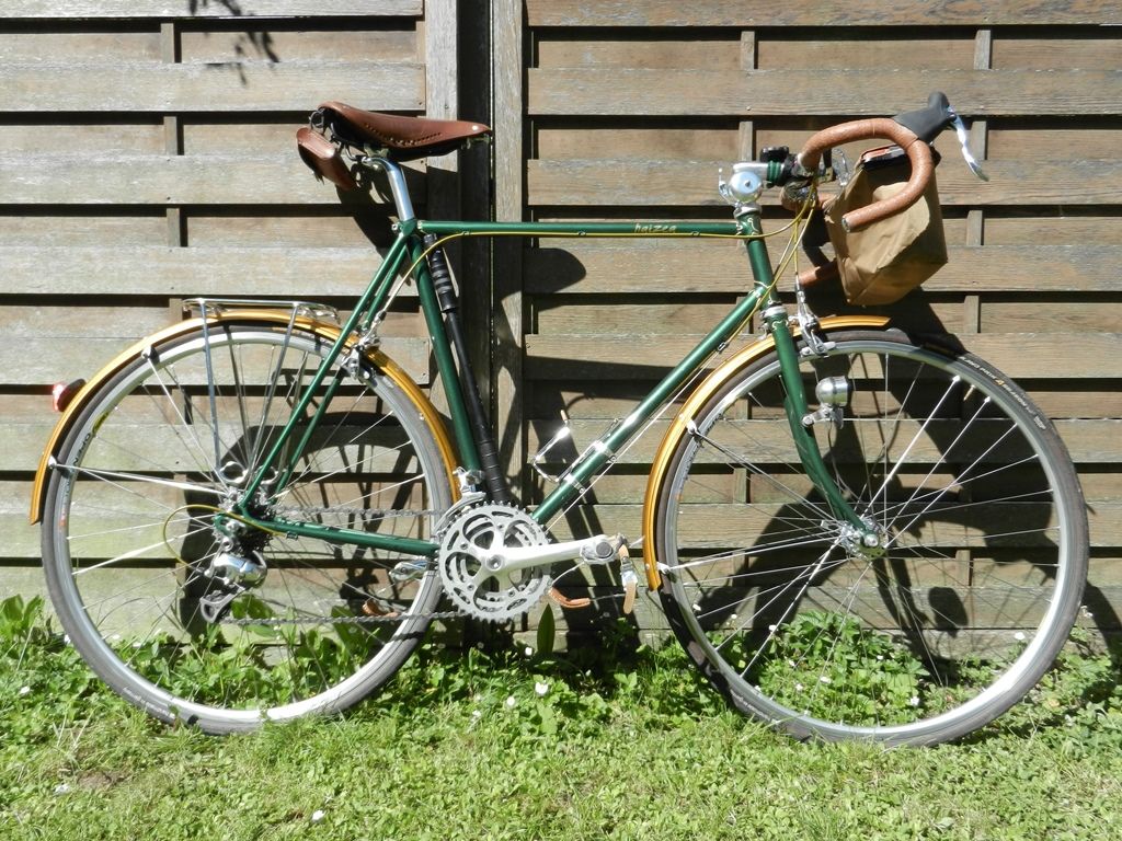

Sooooo.
Pünktlich zum Winterpokal darf ich die vorerst definitive Ausbaustufe kommunizieren.
Geschraubt war es schon vorher, aber heute bin ich mal eine ausführlichere Runde damit durch den goldenen Herbst gefahren.
Was ist jetzt anders? 2 Sachen - eine entscheidend und eine eher kosmetisch.

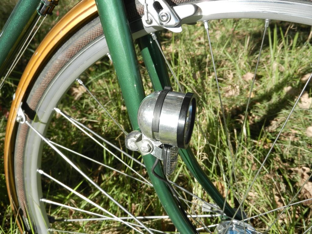

Der E6 war ja von vornherein nur als Platzhalter gedacht und nun habe ich es endlich geschafft, das Kabel des Edelux zu kürzen und gleich auch anzubauen. Wie es bei Dunkelheit geht, muss ich bei Gelegenheit noch ausprobieren.

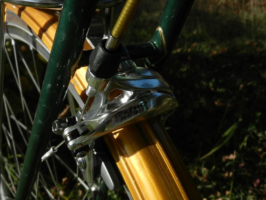

Die vorher verbauten Tektro 359 sind ans Alltaxrad gewandert und am Flitzi kommen jetzt neue T539 zum Einsatz, unter Weiterverwendung der Shimano-Bremsschuhe. Auf dem Papier sind sie um ein paar Gramm leichter, was aber nur an den Plastikstellschraubentöpfen liegen kann, denn ansonsten sind die Bremsen identisch. Beim Saubermachen hab ich sogar gesehen, dass auf den 359er Bremsarmen "539" eingeprägt ist.
Einen Schabberschutz für den hinteren Bremszug am Steuerrohr muss ich noch montieren, der Lack ist an der Stelle schon angekratzt. Und der Sattel muss noch um 1 cm nach vorn geschoben werden. Damit bin ich mit meinem Latein am Ende, was ich noch optimieren könnte.

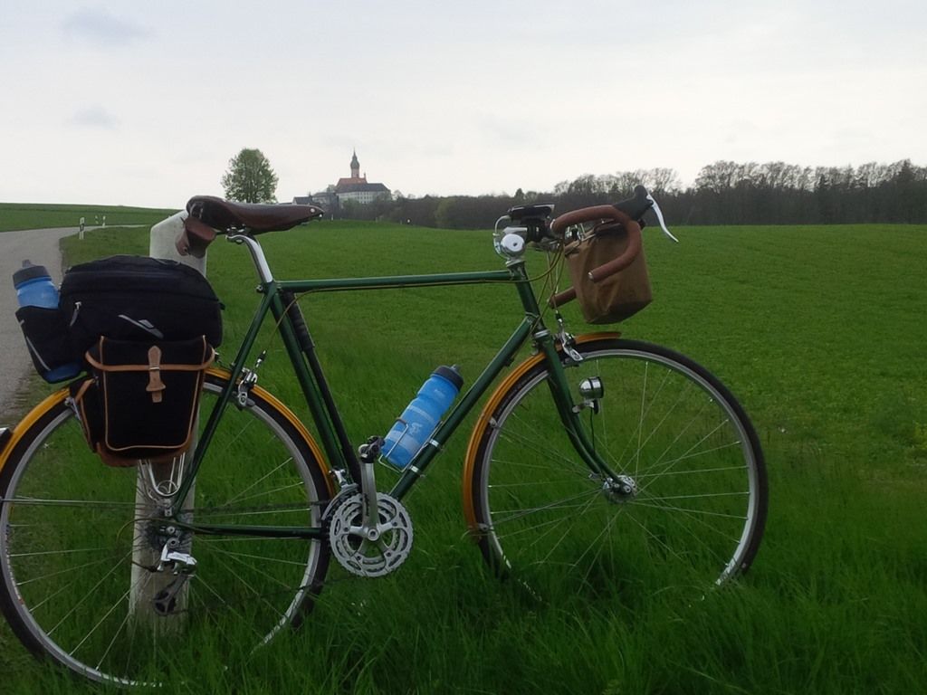

Aaaaabeeeeer ich kann sagen, dass sich die Taschenfrage geklärt hat. Die Lösung liegt in F-Reich (wo sonst) und hört auf den unscheinbaren Namen "799":
Hier zu sehen beim 300 km-Brevet im April. Die Taschen haben je 8,5 l Inhalt, also passt nicht wirklich viel hinein. Aber für Wind- und Regenklamotten reichts aus. Obendrauf hab ich noch eine Vaude geschnallt, die zwar etwas zu breit ist für den Träger, aber mit den Klettriemen trotzdem einigermaßen stabil zu befestigen ist. Zudem stützt sie sich auch noch etwas auf den Deckeln der Seitentaschen ab.
In der Vaude (die ich vom Alltaxrad entliehen habe und die auch nicht gerade groß ist) war das Werkzeug, ein paar Ersatzteile und wimre auch noch eine Jacke. Im Frontbeutel ein paar Erdnussriegel, das Telefon (das sich auf halber Strecke kpl. entladen hat) und die Zusatzbatterie fürs GPS-Gerät.
Der Sattel (B17) ist zwar hübsch und sollte eigentlich auch wegen "aged" nicht lange eingepasst werden, hat sich aber für mich als untauglich erwiesen. Hier muss unbedongt ein anderer drauf. Für Tipps bin ich offen, gerne tausche ich ihn auch ein gegen einen besseren, idealerweise in der gleichen Farbe.

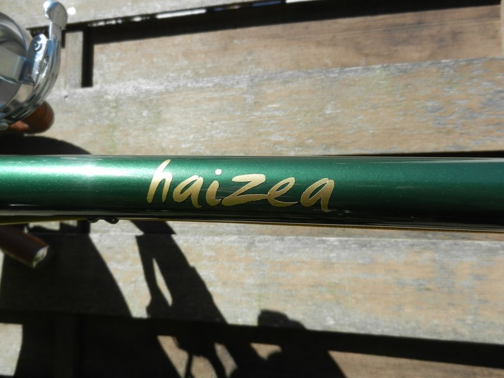

Seit heute hat das Rad auch einen Namen: Haizea. Das ist baskisch für "Wind". Ich meine, nach der 300 km-Allwettertortur ist so ein Name passend.
Mittlerweile ist es wieder sauber und frisch geölt und glitzert in der Sonne.
