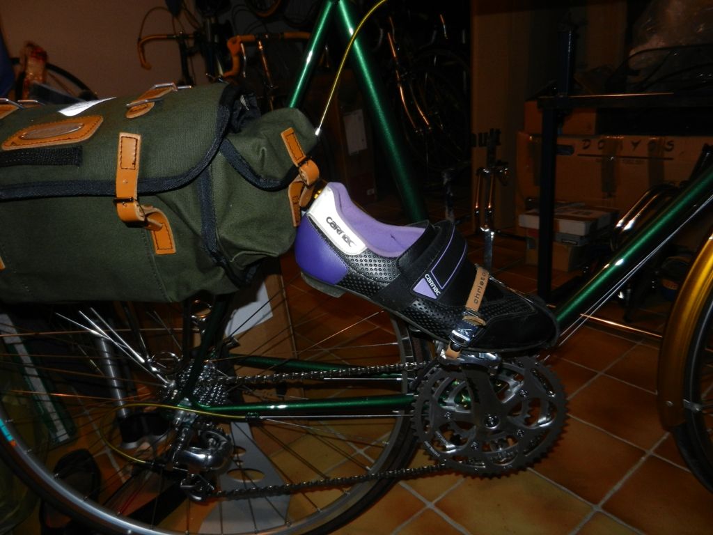

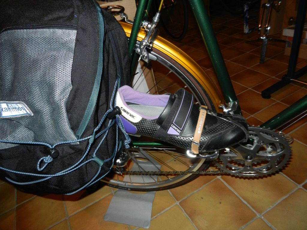

Ich hab heut früh mal mit Karrimor und mit Carradice priobiert. Wenn man die Haken ganz zusammenschiebt, passt die Karrimor ran, aber die Tasche ist so groß, dass die Schuhe damit kollidieren.
Die Carradice ist wegen der Seitentaschen auch recht lang, interferiert aber weniger mit dem Schuh, das könnte sogar funktionieren.

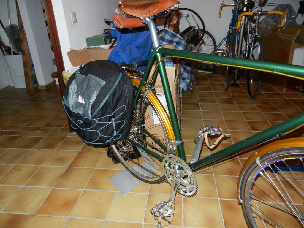

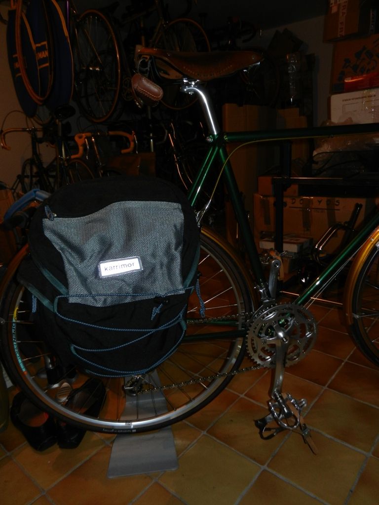

Hier meine Taschenspiele von heut früh:
Karrimor Packeseltaschen - Haken verstellbar, in der innersten Stellung passen sie ans gerade Stück des GT
interferieren aber kolossal mit dem Schuh

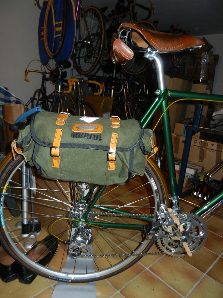

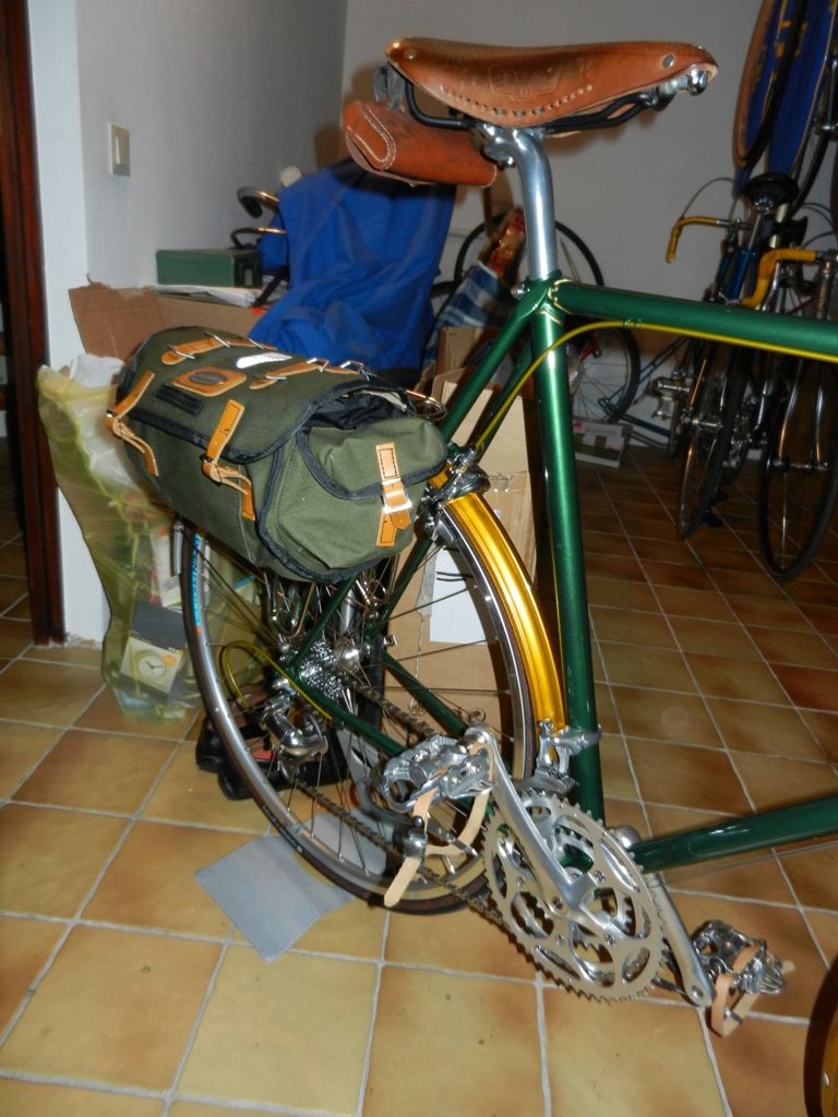

Carradice Barley - hängt höher und ist schmaler, die vordere Seitentasche darf nur nicht gefüllt sein, dann würds gehn
Man stelle sich deren 2 vor, das käme dann etwa so wie ein Motorrad.
Anhang anzeigen 234290 Anhang anzeigen 234291
interferieren aber kolossal mit dem SchuhAnhang anzeigen 234292
Anhang anzeigen 234286 Anhang anzeigen 234287 Anhang anzeigen 234288 Anhang anzeigen 234289
Kannst Du bei der Carradice da die hintere Schlaufe nicht nach hinten an den Anfang der Rundung setzen?
Gruß,
Axel
Muss ich mal probieren. Das sollte gehen. Aber besser sind natürlich Taschen mit nur einer Seitentasche, und zwar hinten. Oder ohne.
Jaaa, das ist natürlich eine Idee. Aber erstmal probieren. Geschnippelt ist schnell, annähen ist nicht so erfolgversprechend wie die flinke und sichere Hand von Priscilla.
Die Idee mit den Munitionstaschen würde ich aber erstmal, wenn auch zunäxt im Geiste, weiterverfolgen.

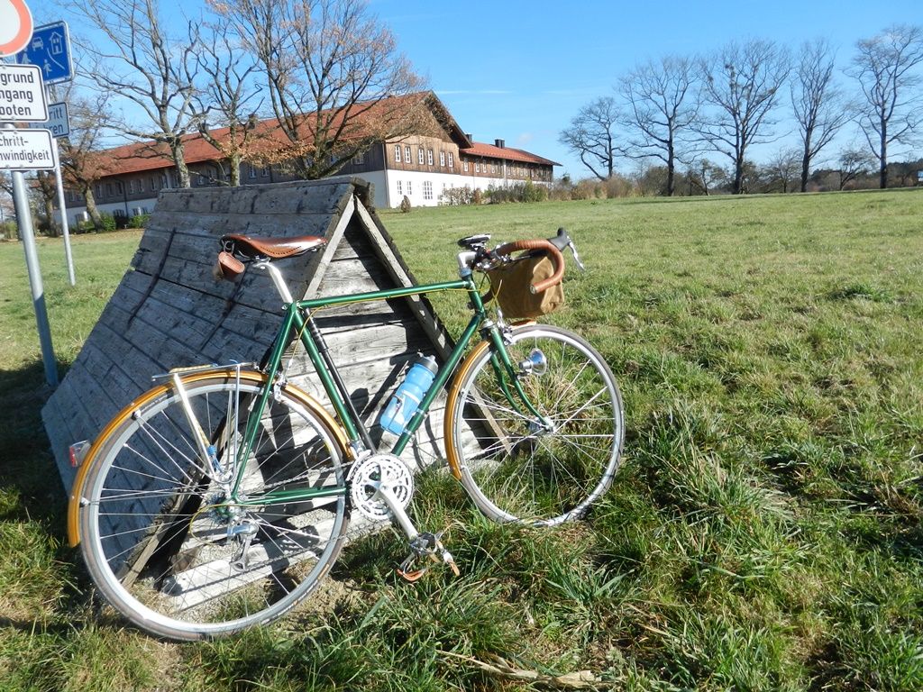

Der Tourenflitzer ist übrigens jetzt tourentauglich. Der Flaschenhalter hält die Buddel straff.
12-11-15-2-jpg.283209
12-11-15-4-jpg.283210
12-11-15-6-jpg.283211
Den Spannriemen hab ich gebraucht, um ein Paket zur Packstation zu bringen (die ausnahmsweise nicht defekt war) und um auf dem Heimweg einen Sack Kartoffeln auf den GT zu schnallen, den mich meine Frau zu holen beauftragt hatte.
Nach 5 Stunden merke ich Schmerzen im rechten Knie (Fußposition?) und Verspannungen in der Schulter. Während der Fahrt habe ich bemerkt, dass der Lenker ganz drinne stak, was bei meinen Rädern total unüblich ist. also hab ich den Vorbau um ein paar mm rausgeholt, aber das war wohl schon zu spät.

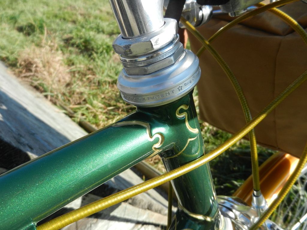

die Detailaufnahme zeigt den metallischen Glanz des Lax. Leider kommt der goldene Schimmer nicht so rüber. Im Schatten ist das Rad einfach dunkelgrün, in der Sonne aber goldig schimmernd. Die 2. U-Scheibe musste ich unter den Steuersatz legen, nachdem ich den Gegenhalter der vorher montierten Mafac entfernen musste, um die guten modernen mittellangen Tektros zu verbauen. Mit Shimanobremsschuhen und den hübschen und griffgünstigen Tektrohebeln ziehen sie formidabel. Bei einer Abfahrt habe ich mir auch gleich eine platte Stelle in den Hinterreifen gebremst.
