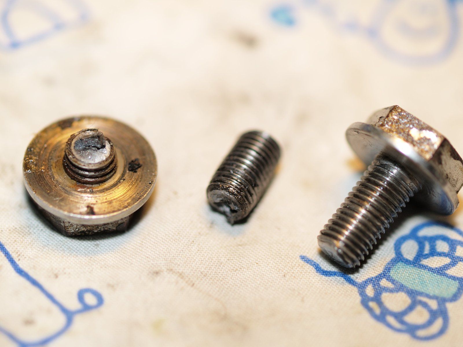

Rene Hersé Tretlager haben rechts ein Rechts- und links ein Linksgewinde!
Wer das, wie ich, nicht weiß, reißt im dümmsten Fall die Schraube ab.
Schlecht. Noch schlechter: Keine Ahnung, wo ich ein Ersatzteil herbekommen kann.
Ich habe schon nach Flanschschrauben mit Linksgewinde gesucht, aber noch nichts passendes gefunden.
Glück im Unglück, die Schraube ließ sich problemlos ausbohren.

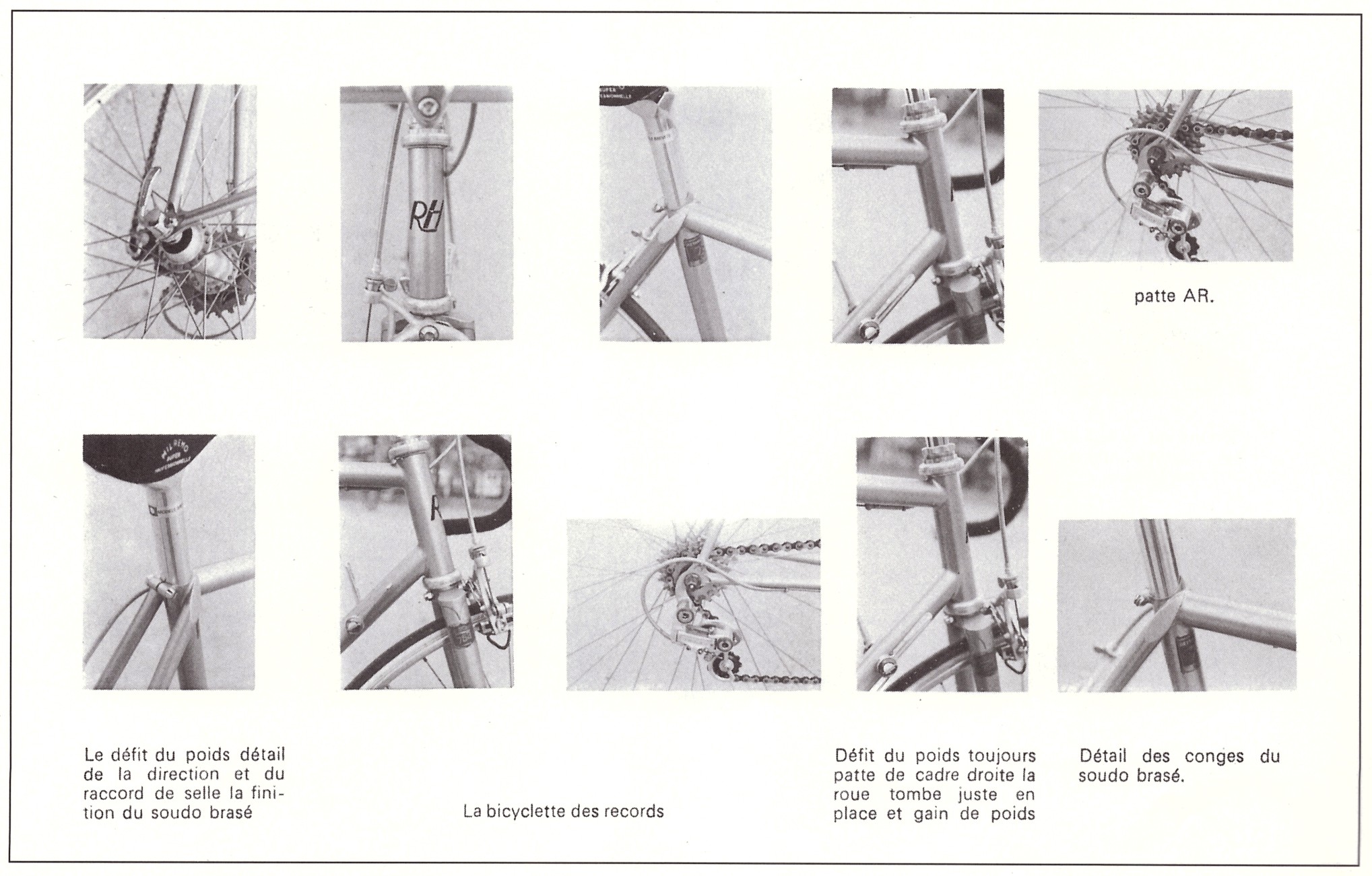

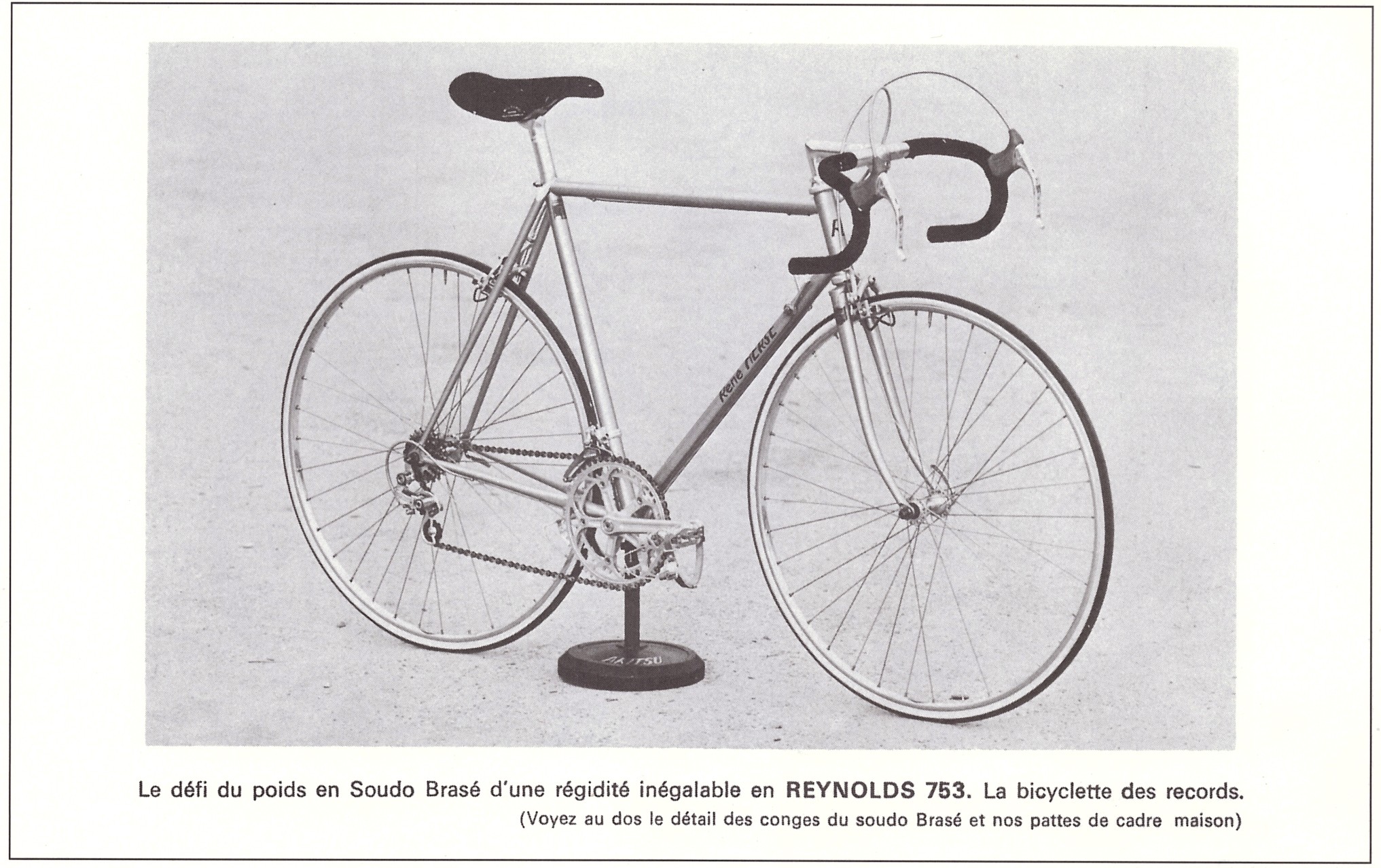

Das "Montage Francais" zu diesem Rad stand in einer Zeitschrift aus der Zeit geschrieben. Ich habe zu der Zeit wirklich keine Ahnung. Da sind wohl die Katalogfotos vor der Aussage "montage francais" gemacht worden. Von der 1980er Messe gibt es ein Foto mit Aero Bremshebeln.Das ist doch eine DuraAce?
Sieht für mich so aus (Steuersatz, Naben, Kurbelsatz, Brems- und Schaltanlage).Das "Montage Francais" zu diesem Rad stand in einer Zeitschrift aus der Zeit geschrieben. Ich habe zu der Zeit wirklich keine Ahnung. Da sind wohl die Katalogfotos vor der Aussage "montage francais" gemacht worden. Von der 1980er Messe gibt es ein Foto mit Aero Bremshebeln.
Sind die Komponenten denn alle Dura Ace?
Super, DankeSieht für mich so aus (Steuersatz, Naben, Kurbelsatz, Brems- und Schaltanlage).

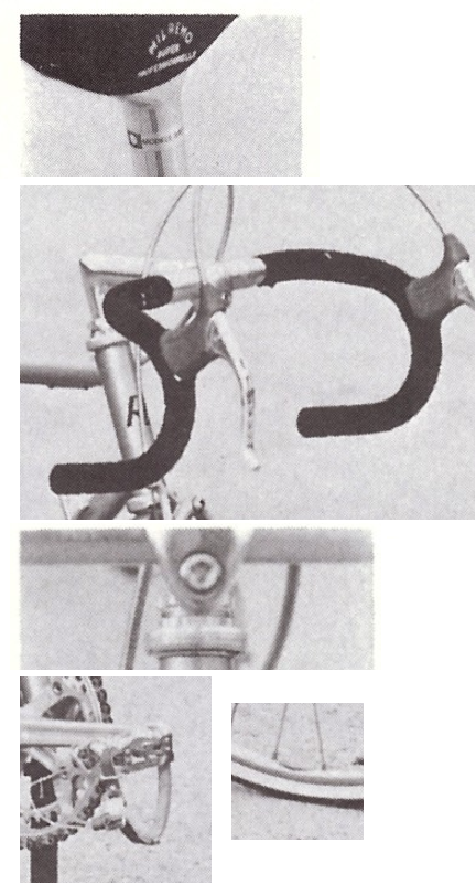

Der Sattel ist ein Milremo Super (das war jetzt nicht schwer).
Noch jemand eine Idee zum Vorbau / Lenker?
Pedale dürften schwierig werden, weil wenig zu sehen ist.
Das Felgenlabel sieht oval aus, also eher Super Champion statt Mavic oder Wolber?
Der Rest Shimano Dura Ace, vermutlich das Tretlager auch.

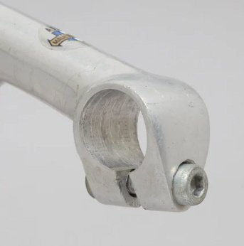

Atax vielleicht?Der Vorbau sieht auch nicht unbedingt nach PIVO sondern eher nach Sakae/ SR aus.
Könnte auch sein.Atax vielleicht?
