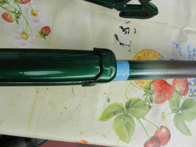

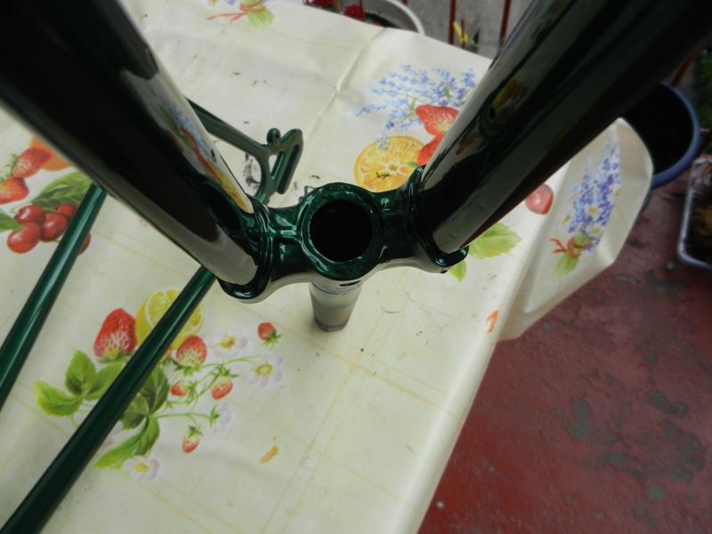

Was mich sehr wundert, ist die Gabel, die weder vom Stil noch von der Qualität her zum Rahmen passt.

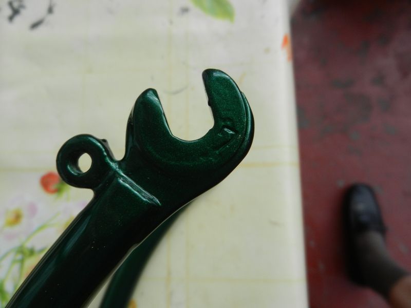

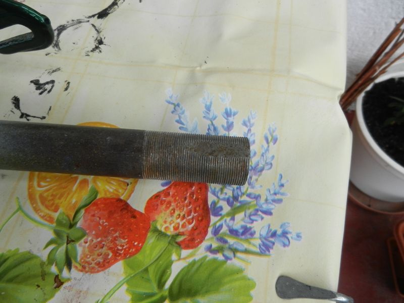

franz. Gewinde?
Der Rahmen hat BSA-Tretlagergewinde.
Man könnte denken, dass die Gabel an den Rahmen gestückelt wurde und u.a. deswegen dieser hellblaue Dosenlack draufkam.
Aber sowohl auf der Gabel als auch am Rahmen ist diese "7" im Ausfallende eingestanzt (andere Rahmennummer war nicht zu finden):

Trotzdem möchte ich diese Gabel n.M. gegen eine besser passende austauschen.
Deswegen suche ich eine schöne verchromte außengemuffte Gabel in sehr gutem Zustand, mit mittl. Bremsmaß und Schutzblechösen an den Ausfallenden.

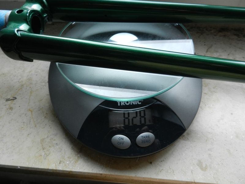

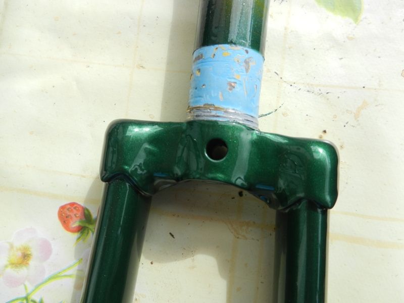

Die Gabel wiegt 828 g, also auch hier kein Spitzenwert, trotz Blechkopf.

Nee, probiert hatte ich nix, der Rahmen ist gleich nach Empfang zum Lackierer gegangen, ich konnte den Anblick nicht ertragen. Aber hast Recht. Ich kann ja die Gabel erstmal nehmen, vorausgesetzt, dass das Gewinde zu einem meiner Steuersätze passt.
Weil der Lack schlimm aussah (matt, da sieht man die Unebenheiten nicht so) und ich nicht damit gerechnet hatte, dass der Gabelkopf nach dem Hochglanzlack so verdellt aussieht. Und wenn man einen Rahmen lackiert, dann kann man die Gabel auch gleich mitgeben. Das kostet ja nicht mehr.

Aber diese Gabel möchte ich gern ersetzen. Heut früh hab ich mal eine Shimano-Mutter draufgeschraubt, ging ohne Probleme, also scheint das Gewinde trotz des Anschliffs BSA zu sein.
