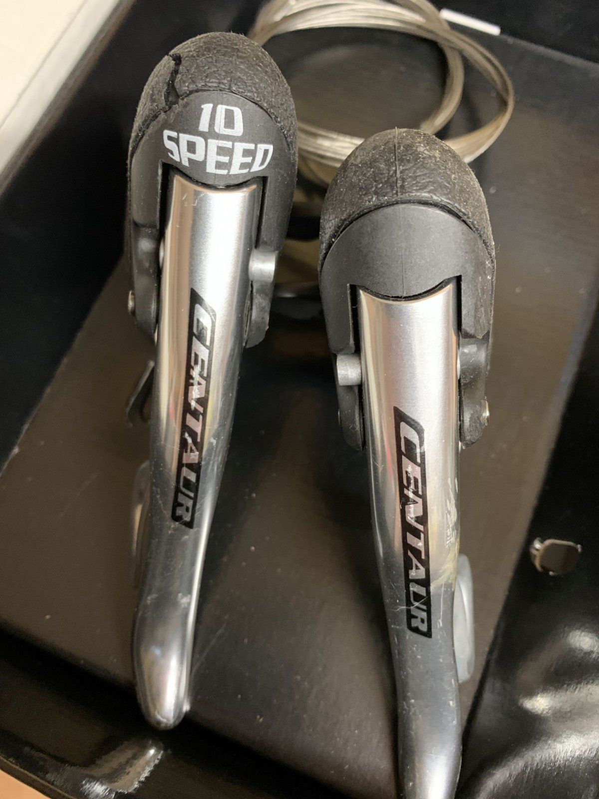

ich hatte es glaub ich schon mal geschrieben, komplett silber geht auch mit Campa 10/11 fach
Athena / veloce die hebel komplett silber musste ich mir aber erbasteln, langen käfig braucht es bis 32 hinten und vorn kompakt nicht.
Leider sind die beiden angesprochenen silbernen SRAM/Shimano 10/11er Gruppen schwer zu bekommen. Schwarz geht ja bei Deiner Rahmenfarbe gar nicht. Bei meiner Saunaclub-Gazelle habe ich die vorhandenen 6700 STI mit älteren silberen DA Komponenten in 10fach kombiniert. Die DA Kurbel ist die letzte schöne 10fach von Shimano. Das ging auch mit 28er Ritzel und kurzem Schaltwerk. Nur die Bremskörper müssen neuer sein wg des geänderten Übersetzungsverhältnisses der STI, habe da silberne DA 9000 genommen.Hallo,

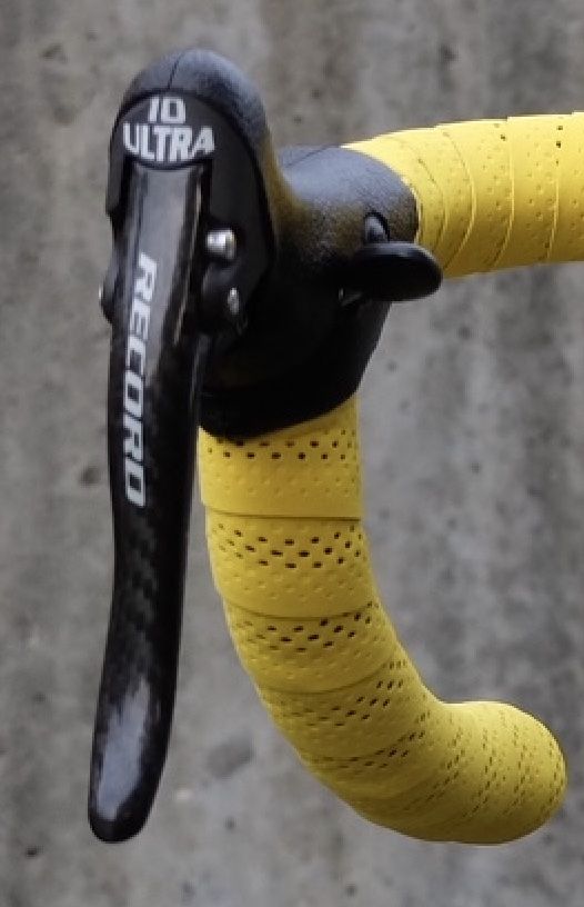

die rundhöcker mit ultrashift und komplett silber gibt es nicht in 10 fach und selbst in 9 sind die wunderselten zu bekommen. ich hab zwei paare davon in benutzung an meiner noblex gazelle und nem alu felt. ohne basteln wirds so man ultrashift haben will nicht gehenErgopower könnten dann so aussehen:
Ist hier aber Quickshift. Ultrashift finde ich komfortabler besonders beim schnellen Schalten auf die schweren Gänge.
naja bei meiner sucher hab ich fast nur record und chorus sprich ultrashift gefunden die gebraucht auch noch funktionsfähig war, die powershift 11 fach sind aber meist nur defekt zu bekommen die sind aber vom innenleben anders aufgebaut. einfacher aber wohl nicht so haltbar wie ab chorus aufwärtswie ist das mit der Haltbarkeit bei 11-fach, da gab es mal böse Gerüchte (youtube-Video von Bike-components).

Veloce 2x10 gibt es noch zum guten Kurs als Neuware, jedoch meist komplett schwarz.

Da war ich etwas unscharf in meinem Beitrag. Ich meinte im Allgemeinen dass ich US komfortabler finde, nicht spezifisch auf eine (eventuell gar nicht verfügbare) Kombi mit silbernen Hebeln bezogen, sorry:die rundhöcker mit ultrashift und komplett silber gibt es nicht in 10 fach
