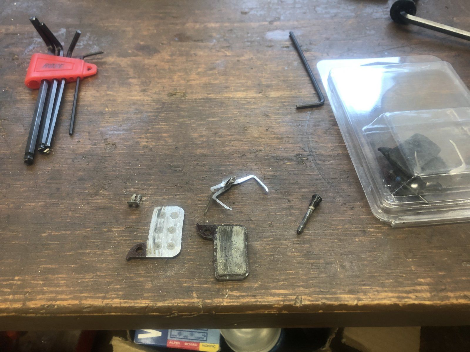

Die Bremsklötze sehen aber nicht mehr gut aus. :eek:
Ja, bei einem war der Belag total runter und dadurch hat es die Klammer auch entschärft. Wenn die ungleichmäßig abgefahren sind, da kann ich doch nur den Bremssattel tauschen oder? Bremssattel zerlegen und Kolben inklusive Dichtlippe tauschen/reinigen lohnt doch nicht. Bzw. ist das überhaupt beim Bike möglich? Hab eigentlich nur ein bisschen Erfahrung mit Oldtimer Zweiräder.....
