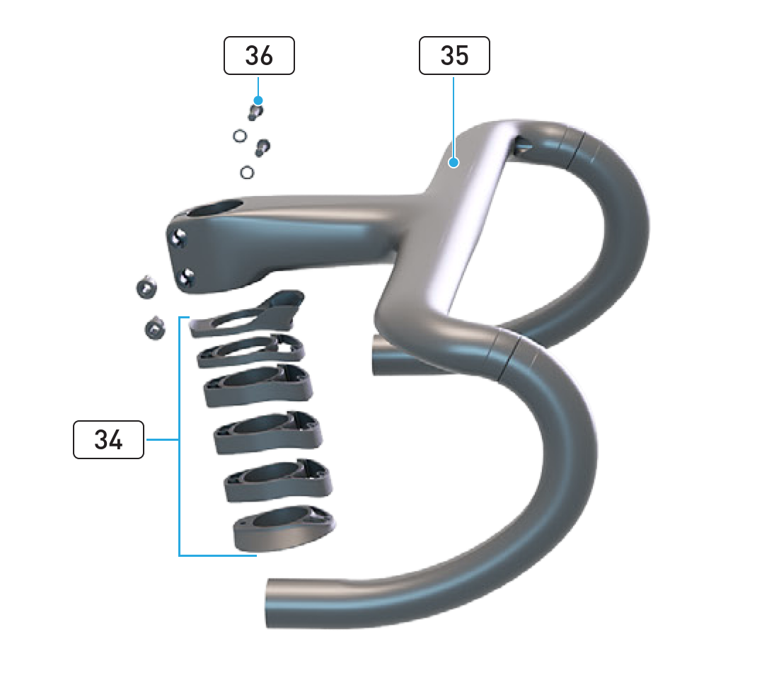

Die Frage wäre was passiert oder wie es optisch aussieht wenn man alles unter Punkt 34 auf ein bestehendes Lager/Kompressionsring Setup von V1 montiert. Da die Lager Aussendurchmesser aber um 7.7 mm abweichen, wird vermutlich kein schöner Abschluss möglich sein. Auch ob das System schleiffrei ist wäre dann interessant. Vermutlich müsste man hier ein 3D Druckteil herstellen um das Headsetcover so umzumodelieren das beide Seiten passen.

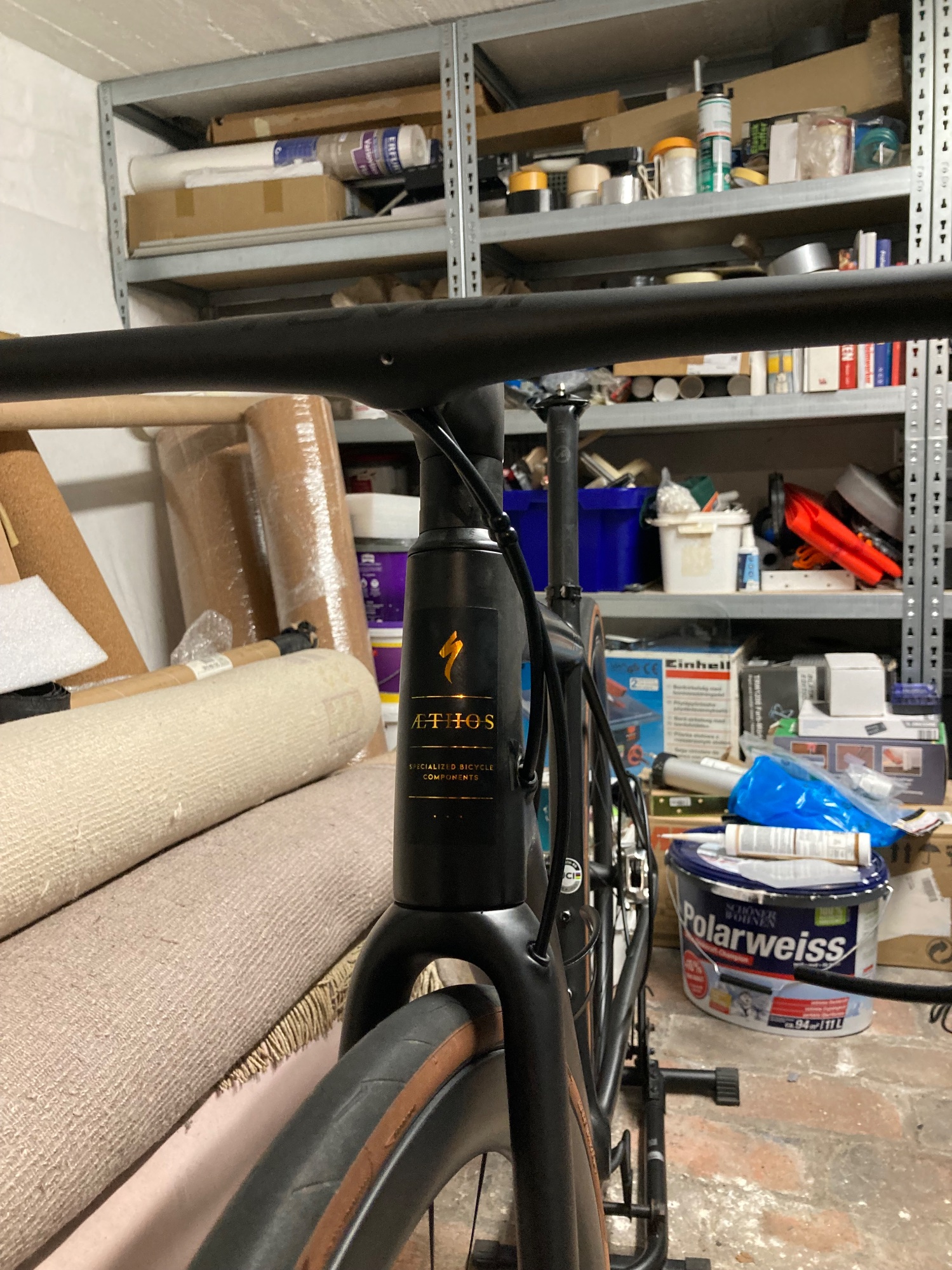

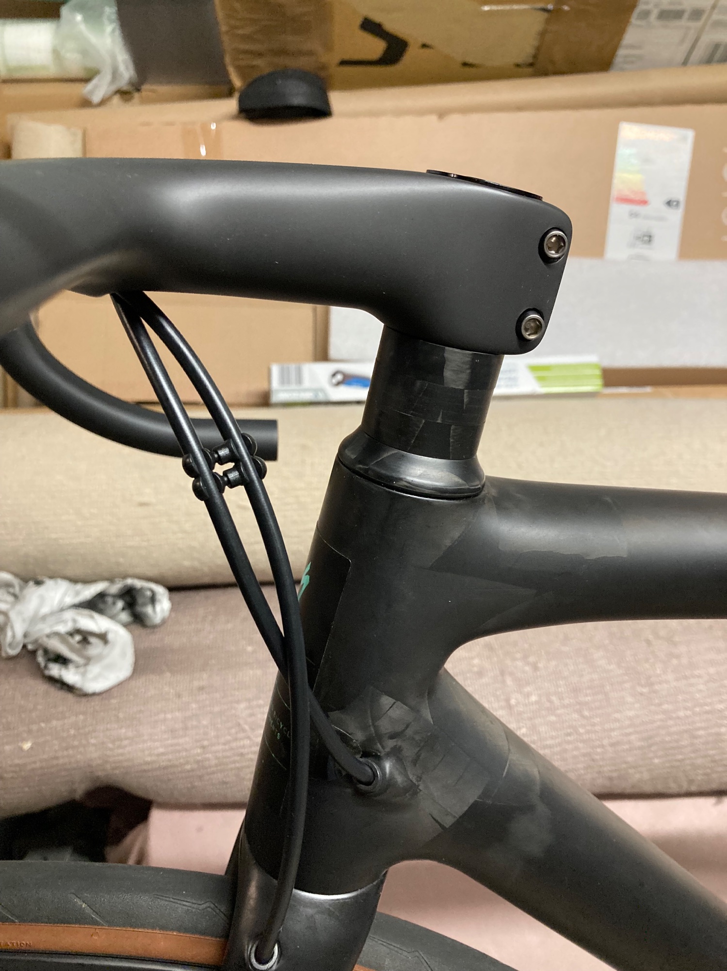

Die Leitungen könnten ja nach wie vor wie gewohnt aussen in den Lenker geführt werden, wie du es jetzt montiert hast. Mir ginge es nur um den optischen Abschluss zwischen Spacer und Vorbau/Lenker.
Natürlich kann ich die Leitungen weiterhin außerhalb des Lenkers verlegen, um mir zwei neue Leitungen und das Verlegen dieser zu ersparen. Aber warum nicht die bestehende Möglichkeit der Innenverlegung nutzen, wenn sie gegeben ist? Die einfachen runden Spacer stören mich nicht und haben das auch beim Alpinist Cockpit I nicht getan. Fakt bleibt aber, die Leitungen werden bei beiden Lösungen außerhalb der Spacer verlaufen.

Vielmehr bin ich davon ausgegangen, dass du die Spacer der integrierten Leitungsverlegung nutzen möchtest, um einen fließenderen Übergang zwischen Rahmen und Cockpit zu erzielen, die Leitungen aber außerhalb der Spacer verlegst?!
Das ginge mit der von Maxxi geposteten Lösung. Zumindest in der Theorie, da sich die Dimension des Vorbauteils des neuen Alpinist Cockpit verändert hat. Ohne es nachgemessen zu haben, stimmen die Bereiche des Rapide Cockpits mit denen des Alpinist 1 Cockpits überein.

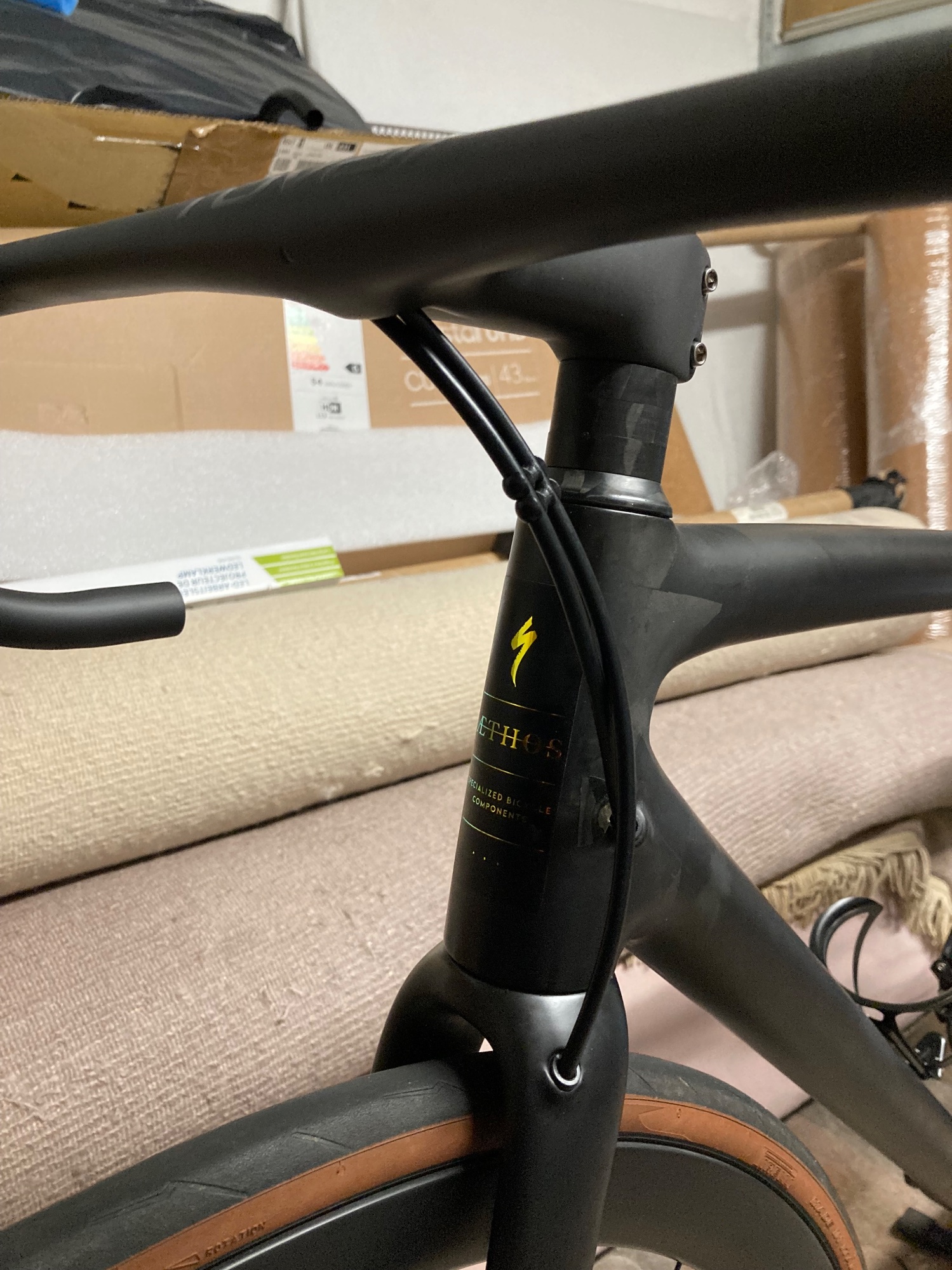

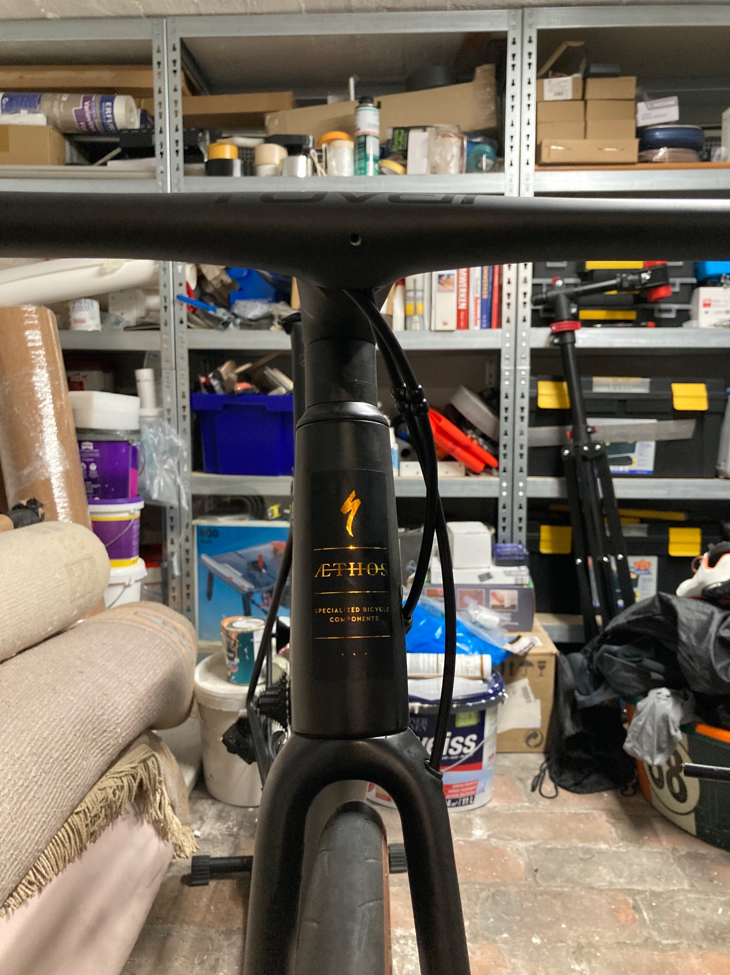

Mit neuen Bremsleitungen wirkt das Verlegungsmuster bei Verlegung durch den Lenker nur bedingt besser. Verlegung außerhalb fühlt sich aktuell noch harmonischer an. Lasse es mal ein paar Tage wirken.
Bei den Spacern werde ich vermutlich beim Standard bleiben, es sei denn, ich kürze auch noch gleich die Gabel. Mit den Spacern von MagCAD passend zum Alpinist Cockpit und ohne die Gabel zu kürzen, sähe das zu klobig aus, gemessen am doch „filigranen“ Rahmen. Beim Tarmac fällt ein Spacerturm durch den etwas „wuchtigeren“ Rahmen weniger störend auf.
