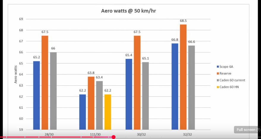

Ich möchte hier nochmal das Ergebnis des Windtunneltests bringen, das im letzten Nero Podcast besprochen wurde. Zugegeben, weder DT Swiss noch Roval Laufräder wurden getestet.
Laut der Tests gibt es kaum Unterschiede zwischen den Herstellern und den Reifenbreiten. Dagegen wird der Komfort bei breiteren Reifen höher, was ja auch hilft, längere Zeit höhere Watt zu treten.
Allerdings sind die getesteten Laufräder alle sehr breit außen. Das relativiert die Sache mit der Reifenbreite. Bei schmaleren Laufrädern wo die Reifen dann überstehen sieht die Sache schon wieder anders aus. Gab es aus dem Test Aussagen über die berücksichtigten Yaw Winkel? Der Vorteil des 111 Reifens tritt ja in allen mir bekannten Tests erst bei größeren Winkeln auf. Die müssen dann bei 50kmh ja erstmal realisiert werden IRL. Das zieht die Anströmung ja schon recht dominant auf eher frontal.
