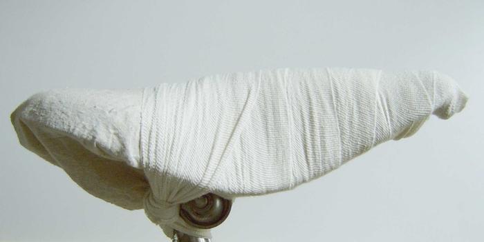

AW: Reiseräder klassischer Bauart, Info Sammelthread
Was vielleicht für ein frühes Schnüren des Sattels sprechen könnte (wenn es denn erforderlich ist), ist, dass sich natürlich die Form stark verändert, wenn man lange auf einem völlig deformierten Sattel weiterreitet. Wenn man so einen Sattel dann zurückformt, macht er erstmal einen "Buckel" - siehe anhängendes Bild eines französischen Agda-Sattels, den ich gefettet und anschließend bandagiert habe. Aber Dein Sattel wird gewiß nicht in einem ähnlich "flunderigen" Zustand sein wie dieser Agda es war ... :)
Da fällt mir ein: Ich könnt' den überhaupt mal auswickeln und schauen, ob er die Form hält - er liegt ja jetzt bald drei Jahre als "Mumie" herum ... :cool:
