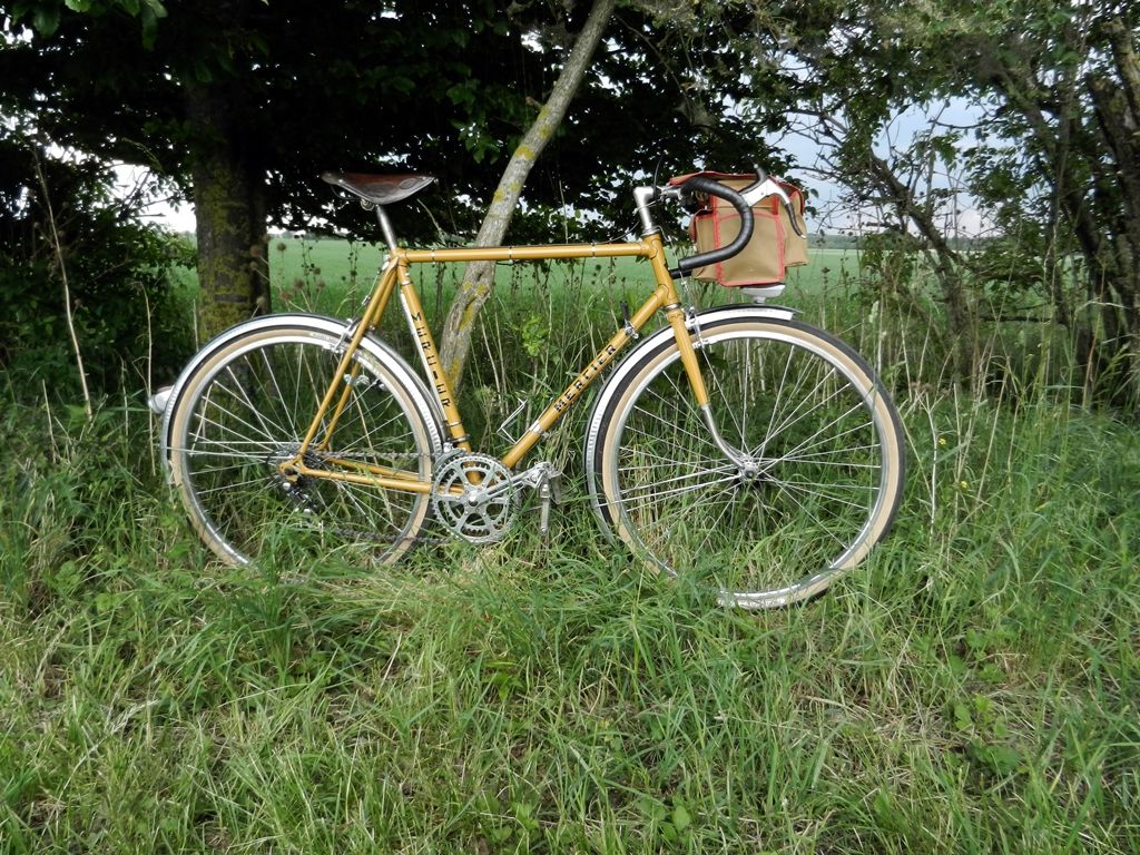

Ich hab das voriges Jahr mal gemacht:

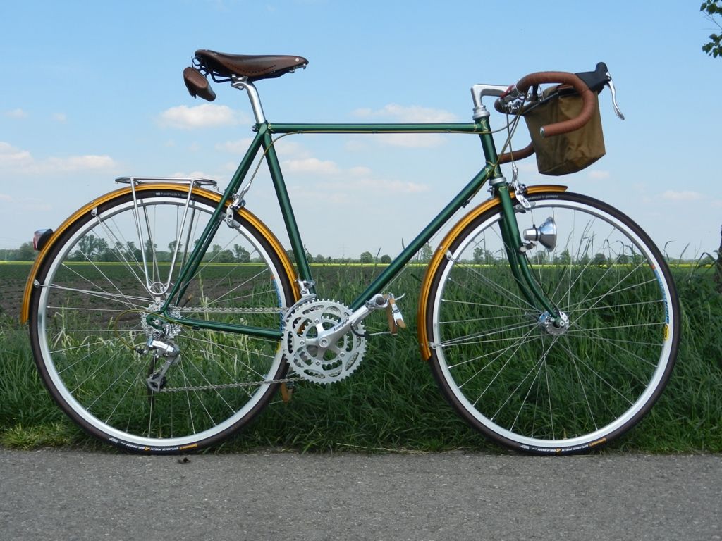

Ein Beispiel für eine 700C-Rando mit modernem Aufbau 3x10:

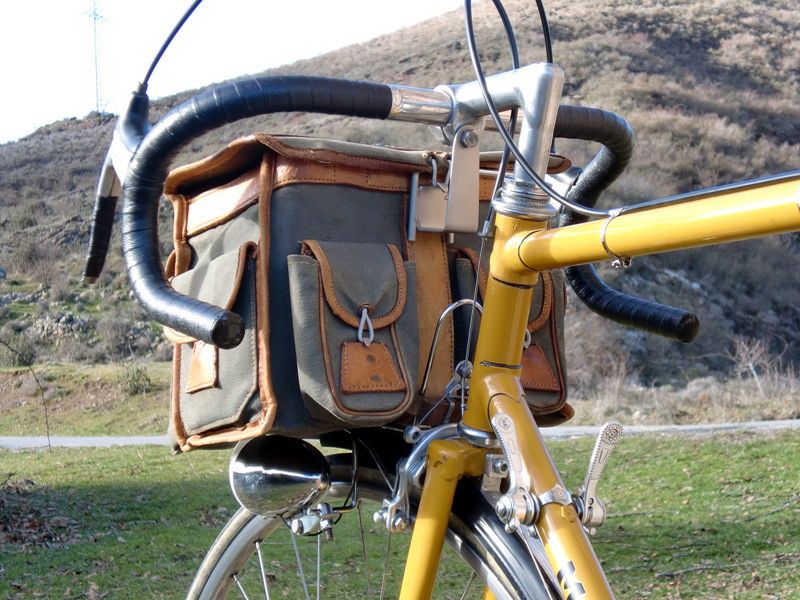

Beim Gepäck gibt es verschiedene Möglichkeiten. Das einfachste ist Klickfix am Lenker. Die dafür erhältlichen Taschen sind aber zu hoch, so dss du das Vorderrad nimmer siehst. Einzig die Berthoud 192 hängt schön tief am Klickfix-Bügel und ist gerade so hoch wie der Lenker.

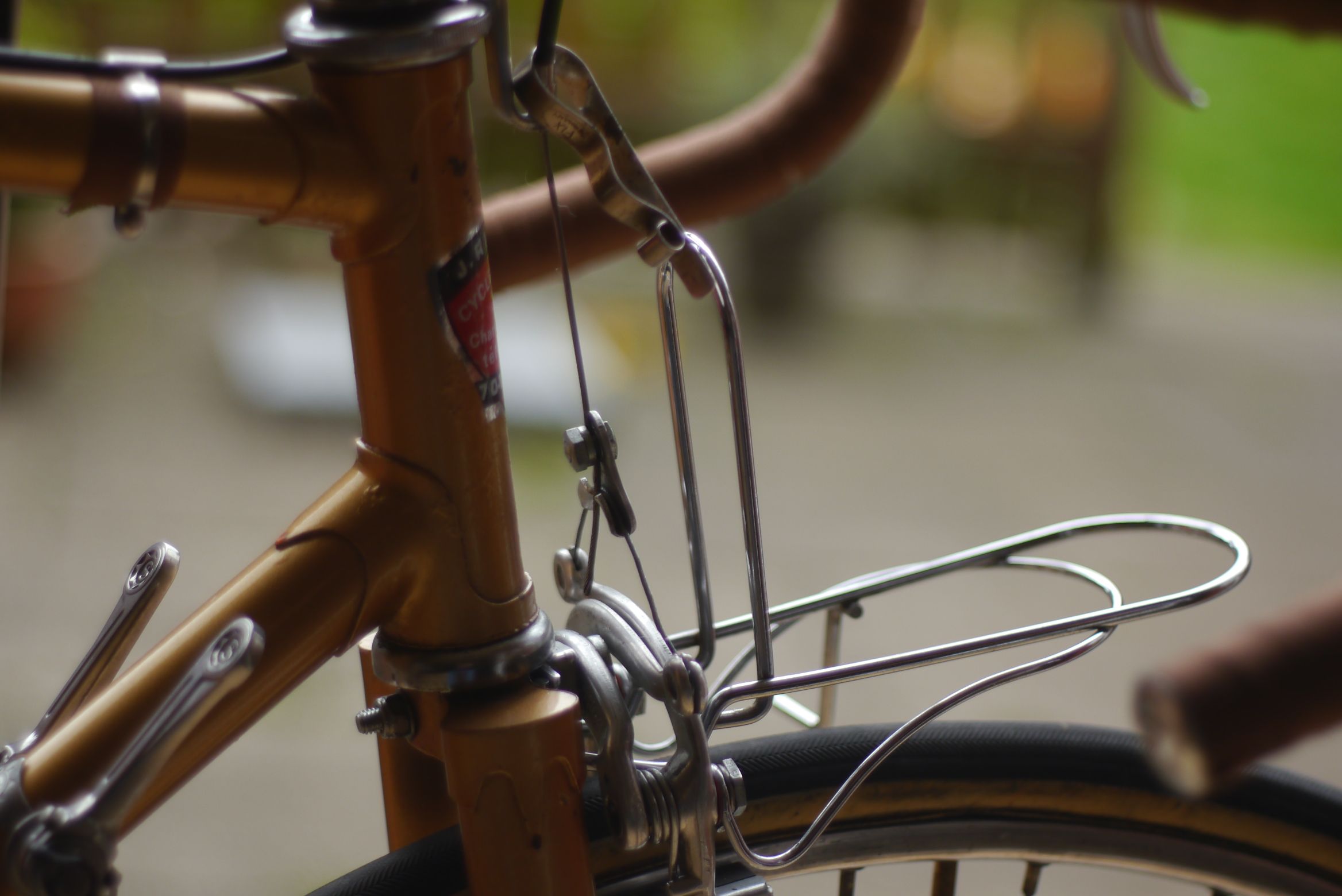

Wenn du einen Baguetteträger verwenden willst, ist das Vorhandensein von Cantisockeln vorteilhaft. Ansonsten hast du kaum Möglichkeiten, den Träger abzustützen. Für Mafac gabs einen Miniträger von T.A., der recht häufig anzutreffen ist. Für nennenswerte Lenkertaschen auf Frontträgern ist immer eine weitere Halterung nötig (Décaleur). Meist am Lenker befestigt.

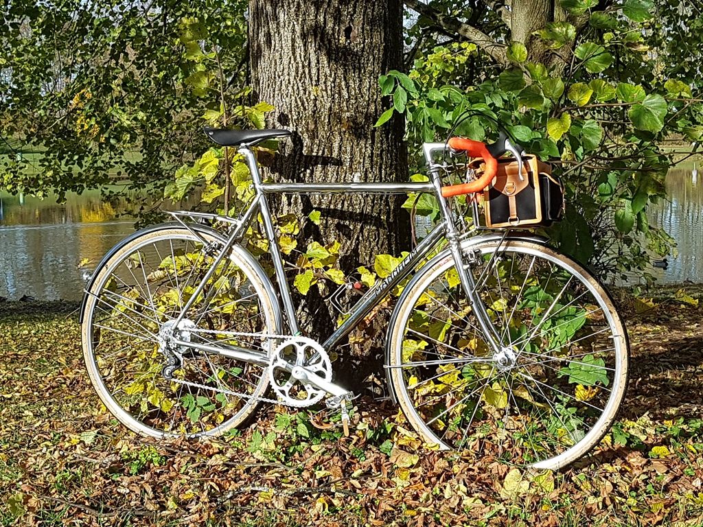

Wenn du genau weißt, was du willst und wie, Zeit hast und ein paar Mark gespart, dann ist auch der Gang zum Rahmenbauer (oder Constructeur), anempfohlen, damit können Sonderwünsche und -ausführungen ganz individuell gestaltet werden. Anlötösen für Front-GT an der Gabel sind auch kein Pb, auch der Bau des GT selber sollte dort möglich sein.
Hier ist z.B. der Front-GT fest mit der Gabel verlötet, mit interner Kabelführung durch Gabel und GT. Der hintere Taschenhalter ist abnehmbar. Dieser Rahmen ist mit 135 mm Einbauweite unf bivalenten Ausfallern gebaut, um ihn mit Rohloff zu fahren. Wenn ich heute so einen Rahmen bauen lassen würde, dann in 650B.
