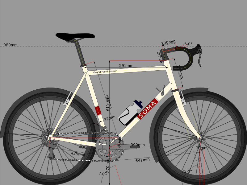

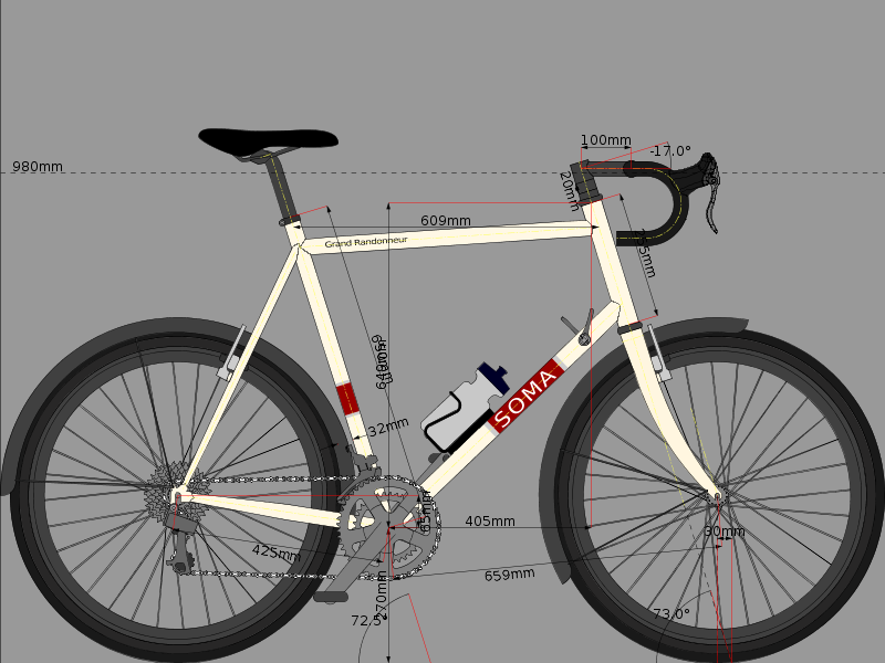

Am Anfang stand die Auswahl der Rahmengröße. Normalerweise fahre ich 64cm RH (M-O) und ein 59cm Oberrohr (M-M) und einen 12cm Vorbau sowie 180mm Kurbeln. Mit den Geometriedaten der infrage kommenden Rahmengrößen 65 und 61 habe ich mal ein wenig in Bikecad gezeichnet:
65cm
61cm
Beides wäre möglich. Da ich einerseits auf großem Fuße lebe und nicht mit den Füßen ans Schutzblech stoßen will, andererseits auf Langstrecken wenig Überhöhung bevorzuge, habe ich mich für den 65er Rahmen entschieden.
(Fortsetzung folgt)
Ich kann mir kaum vorstellen, dass es Fußprobleme zum vorderen Schutzblech bei einem 591er Oberrohr geben kann. Hast du das mal genau nachgemessen?
Meine jetzige Randonneuse hat ein 59er Oberrohr und ich komme mit den Fußspitzen locker ans Schutzblech. 180er Kurbeln und Schuhgröße 47 brauchen nun mal Platz und das Schutzblech soll auch 2cm Abstand zum Reifen haben. Mit der stärkeren Vorbiegung der Soma Gabel müsste es passen, aber 2cm mehr können nicht schaden.
Lange Kurbeln, große Füße...
Das könnte man als Maß in die Geometriedaten mit aufnehmen. Also Länge vom Schutzblech bis Kurbelmitte minus Kurbellänge minus Halbes Pedal minus Hakenlänge (oder in Entsprechung bei Klickpedalen) darf nicht negativ werden.
Ich hab Schuhgröße 48-49 in Sportschuhen und komme nur bei einem 28" Crosser mit 56,5er Oberrohr ans Vorderrad mit 35mm Bereifung, wenn ich jetzt mal 1cm fürs Schutzblech dazu nehme.. Ok, hängt auch vom Steuerrohrwinkel und Sitzrohrwinkel ab.
Aber stören tuts auch nicht, wann wendet man schon im 3m Radius.
Ich finde da auch größere Unterschiede (bei zugegeben verschiedenen Rädern).
Pelissier: -1cm
Langlois: +2,5cm
Trotzdem stoße ich beim Pelissier nicht gegen das Schutzblech, weil der Lenkeinschlag dafür sorgt, dass grad so etwa vier Millimeter Platz sind.
Bei den alten Gazelle's bin ich schon mehrmals ans Vorderrad gestossen. Mich stört das enorm. Mein RIH hab ich deswegen sogar verkauft, es beschränkte meine Abfahrten zuviel (vor allem in den Ardennen wo es Spitzkehren mit einen solchen Radius gibt). Bei Schutzbleche kann es sogar ganz gefährlich werden. Ich bevorzuge deswegen auch längere Rahmen.
Den Fuß / Schutzblech Kontakt empfinde ich auch als recht unangenehm bis gefährlich. An meinem Meral 56cm habe ich das Problem mit Wechselpedalen entschärft, bei engen langsamen Strecken fahre ich ohne Einrasten. Am Mannheim 58cm ist es, mit etwas Vorsicht, gerade so akzeptabel.
Bei meinem unbekannten, alten franz. 650B Rando 55cm hatte ich genug Platz. Mir scheint die Geometrie der alten und neueren Rahmen doch recht unterschiedlich.

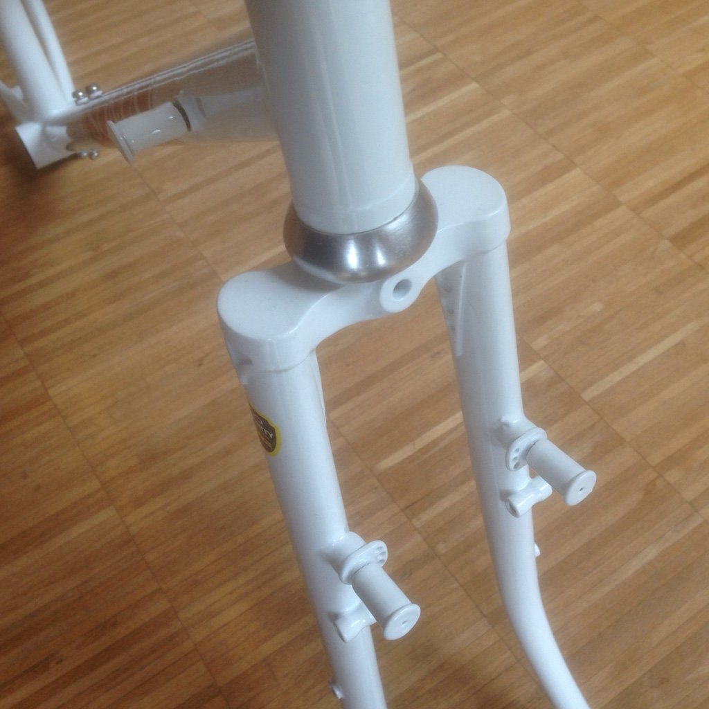

Das ist in der Tat ein Schnapper, unter dem Händlereinkaufspreis für die aktuelle Version. Der wesentliche Unterschied zwischen beiden Versionen ist die Gabel: Bei der älteren Version sind die Gabelscheiden im weiten Radius gebogen, bei der aktuellen im engen, wie es sich für einen klassischen Rando gehört. Bei der ersten Version war das der Kritikpunkt in den einschlägigen Foren. Ich habe lange überlegt, ob mir das den Mehrpreis wert ist. Am Ende habe ich ihn gegenüber der Regierung damit gerechtfertigt, das taxibeige sei hässlich. Der aktuelle Listenpreis des deutschen Importeursist übrigens 619€ (UVP), mein Fahrradhändler hat mir einen ordentlichen Rabatt gewährt und außerdem die Lagersitze nachgefräst, das Tretlagergewinde nachgeschnitten und den Steuersatz eingebaut.
