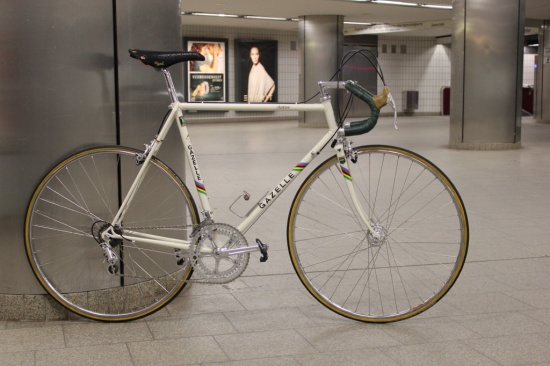

Perlmutt Gazelle

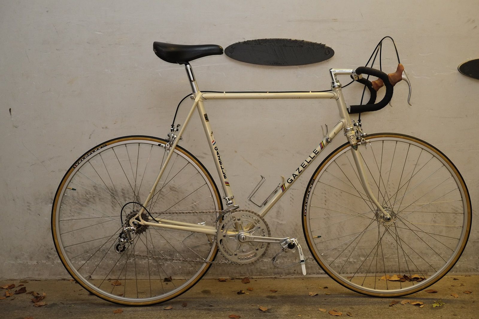

Doch noch andere Reifen draufgezogen, die Conti's sind nix mehr... 🙂
Sehr schönes Rad!
Die obere Leitrolle des Schaltwerks steht recht weit hinten. Hat das Cyclone so wie jüngere Schaltwerke oben eine Feder konzentrisch zur Rahmenbefestigungsschraube, die das Schaltwerk eigentlich nach vorne drehen sollte? Ich hatte Cyclone noch nicht in der Hand, was ich mal ändern müsste. Eine schöne Gruppe.
Ach so ... die Bremshüllen dann beim Gazelle noch hinter den Lenkerobergriff😉

es sieht so aus, als ob die hintere Bremse nach unten verdreht ist; der Bremsbolzen steht nicht senkrecht zu den Sattelstreben

Sehr schönes Rad!
Edit:
Grüße
Alexander
das mit dem Schaltwerk verstehe ich auch nicht, bin noch am tüfteln. ist mir auch erst bei dem Foto aufgefallen.
Die Bremszüge sollen so, sonst greif ich immer da rein, das nervt...
Der hintere Bremssteg ist leicht eingedrückt, da hat der Vorbesitzer zu stark angezogen, liegt wohlmöglich daran...
Nein - die SunTour-Ingenieure waren sehr fest davon überzeugt, dass das nicht notwendig, bzw. ohne sogar besser sei. "Der Markt" wollte es dann aber bald anders haben - wieder so ein Grund, warum SunTour seinerzeit in eine Abseitsposition geriet ...
Das solltest Du wirklich unbedingt mal tun, ja - das waren/sind wirklich schöne Teile. Und das Schaltwerk ist geradezu unglaublich leicht (aber trotzdem stabil und haltbar).

Nein - die SunTour-Ingenieure waren sehr fest davon überzeugt, dass das nicht notwendig, bzw. ohne sogar besser sei. "Der Markt" wollte es dann aber bald anders haben - wieder so ein Grund, warum SunTour seinerzeit in eine Abseitsposition geriet ... Das solltest Du wirklich unbedingt mal tun, ja - das waren/sind wirklich schöne Teile. Und das Schaltwerk ist geradezu unglaublich leicht (aber trotzdem stabil und haltbar).
Zumindest hat die Federung des Parallelogramms den Vorteil, bei gleicher Länge der Schwinge (und lange Schwingen wie bei MTB-Schaltwerken finde ich nicht so schön) zusätzliche Schaltwerkskapazität zu bringen. Optisch weit noch mehr gewöhnungsbedürftige Sonderkonstruktionen wie z.B. das 3-Rollen Le Pree Schaltwerk mal außen vorgelassen. Letzteres erinnert mich da als Analogie zu motorisierten Fahrzeugen an den Tyrell P34.🙂

Ich würde mal versuchen, die Kette zu kürzen - Die Röllchen sollen völlig senkrecht übereinander sehen, wenn die Kette ganz rechts ist.
Läuft denn das Schaltwerk am Befestigungsbolzen schön frei? Oder klemmt es und die Bewegungsfreiheit ist eingeschränkt? Dafür gab es so Micrometer-Unterlegscheiben, die man zwischen Schaltwerk und Ausfallende legen konnte, bzw. weglassen konnte. Ähnlich wie beim Freilauflager.

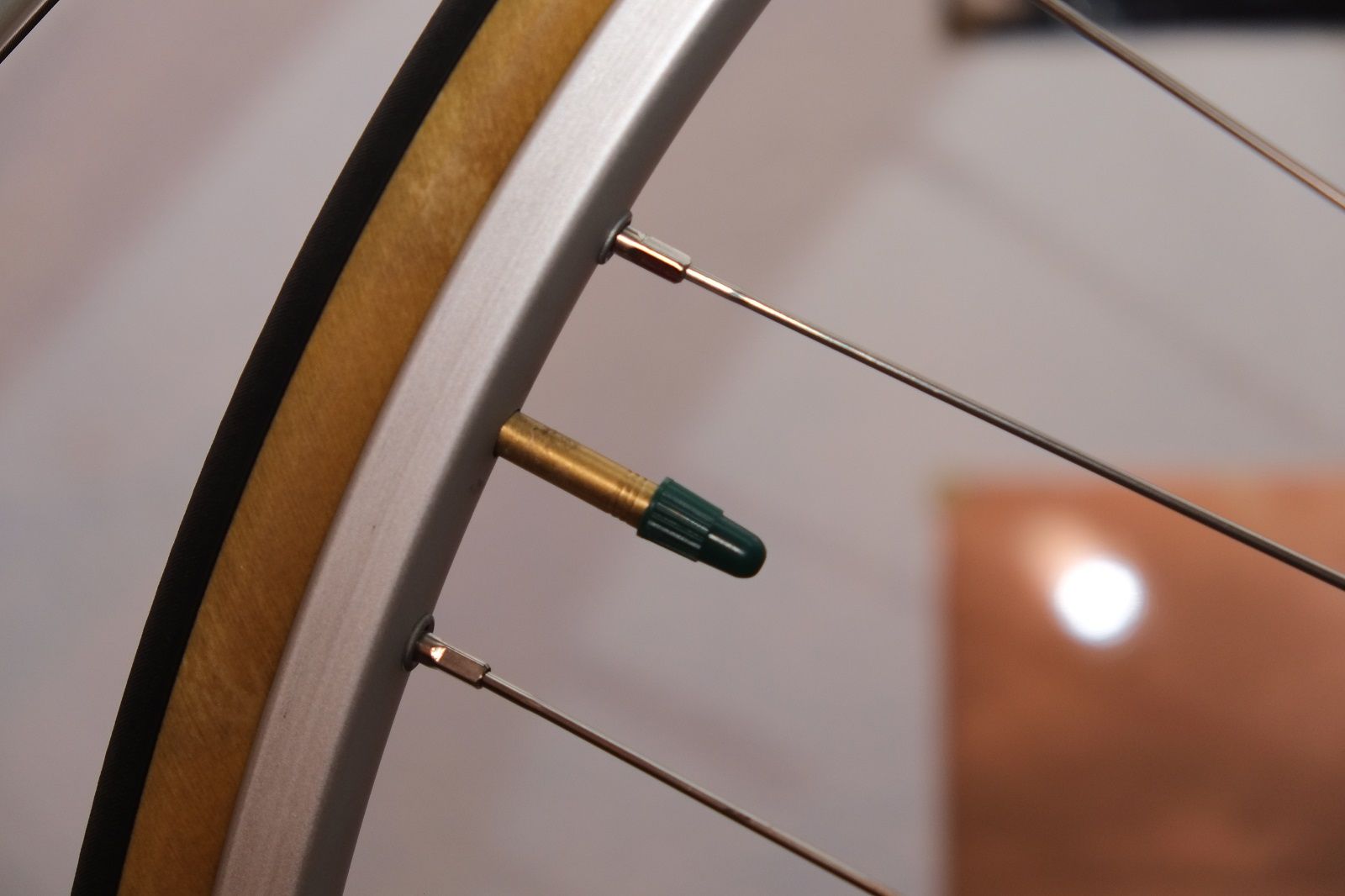

Die Reifen hier an der Gazelle würde ich nochmal runterziehen um die Ventile zu richten. Da hätte ich auf Dauer echt schiss, dass die mir auf 'ner Tour wegplatzen. Unterwegs macht die Montage der Veloflexe nämlich doppelt Spaß!!!
Vllt. ist die Schaltung ja einfach nur da hinten verklemmt. Normalerweise zieht die Kette das Ganze ja nach vorne und das ist auch bei der Cyclone nicht anders. Also mal kurz mit der Hand dran ruckeln und sehen, was passiert. Es muss aber im Bolzen oben frei schwenken können.

Die Ventile wuerde ich so nicht lassen. Wirst du dich immer wieder drueber aergern :-(
Die michelin reifenheber hab ich auch, die sind wirklich erste Sahne. Die Reifen müssen auf jedenfall nochmal runter, vorher fahr ich mit dem Ding nicht weiter als 5km von zuhause weg 😛
Das Schaltwerk lässt sich gut bewegen, was du mit "kette ganz rechts und dann senkrecht übereinander" meinst, verstehe ich nicht. Aber es steht fest: die kette ist um 1 Glied zu lang (jedenfalls schleift sie wenn vorne und hinten auf dem kleinsten ritzel"
So, ventil sind korrigiert, finger knalle rot, gut dass ich keine messerspeichen hab, sonst wäre sie jetzt ab :D
rad wiegt übrigens 9,6kg!

..er (und auch ich) meinen: Kette rechts - also großes Kettenblatt, kleinstes Ritzel - dann sollten die Achsen der beiden Schaltröllchen exakt im Lot zum Untergrund stehen.
Vor lauter Neid auf dieses schicke Gerät muß ich zwanghaft den Erbsenzählermodus einschalten und auch noch was zu nöseln finden.:D
1. Die Pedalriemen würde ich andersherum einfädeln, also von außen nach innen unter dem Pedal weg beginnend.
2. Der Umwerfer scheint mir einen unnötig großen Abstand zum großen Kettenblatt zu haben.
(3. Auf der Regel "Wäscheleinen hinter den Lenker" wird für meinen Geschmack zwar oft zu kompromißlos-dogmatisch bestanden, denn ich habe schon Konstellationen (insbesondere mit kurzem Vorbau) gesehen, wo vor dem Lenker vertretbar oder gar besser war, aber hier wäre hinter dem Lenker bestimmt funktionell, optisch und ergonomisch günstiger.)
LG Helmut
(...) denn ich habe schon Konstellationen (insbesondere mit kurzem Vorbau) gesehen, wo vor dem Lenker vertretbar oder gar besser war, aber hier wäre hinter dem Lenker bestimmt funktionell, optisch und ergonomisch günstiger.)
LG Helmut
Funktionell günstiger? Na ja, vielleicht wegen weiterer Radien, scheint mir hier aber kein Problem zu sein.
Optisch günstiger? Ist wohl eher Geschmacksfrage. Ich hab an meinem KogaMiyata Road-Racer die Züge unterhalb des Lenkers geführt und finde es schön. An meiner Gazelle, die ich hier auch schon gepostet hatte, fand ich es aber über dem Lenker schöner...
Und ergonomisch besser? Was ist denn daran ergonomisch besser, wenn man versehentlich in die Züge greift, bevor man den Lenker zu fassen bekommt? Klassische ist halt die Kreuzung hinter dem Lenker, aber ergonomisch besser? Da muss ich mal widersprechen... 🙂
