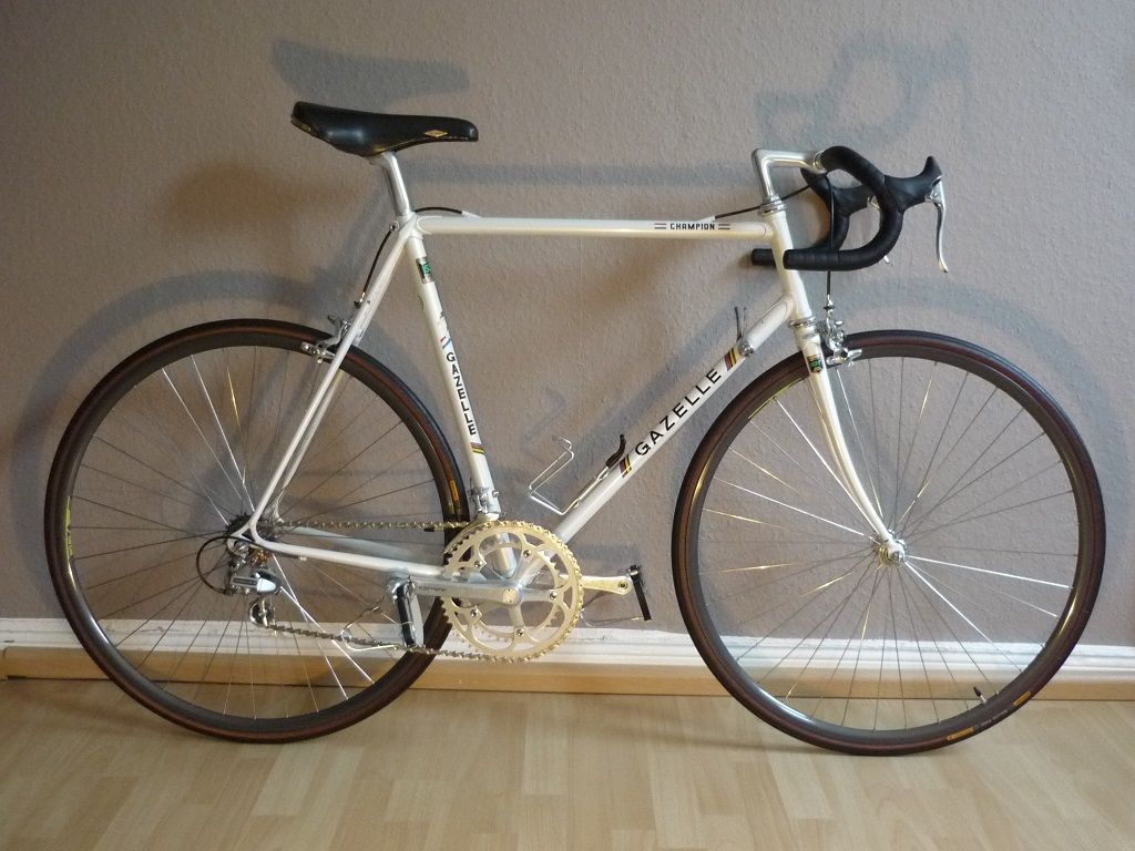

nach etwas Druck aus der Regierungsecke hab ich meine Gazelle nun doch mal fertig bekommen.

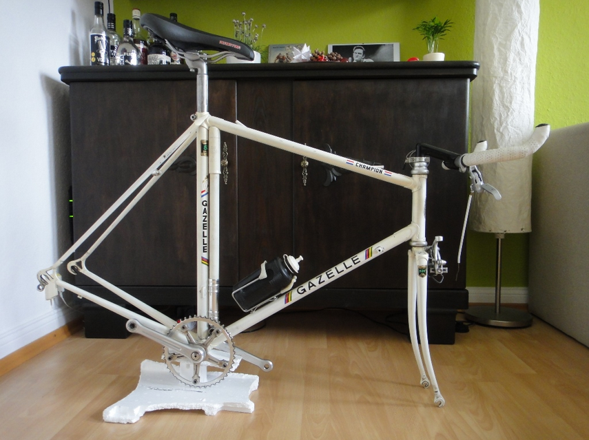

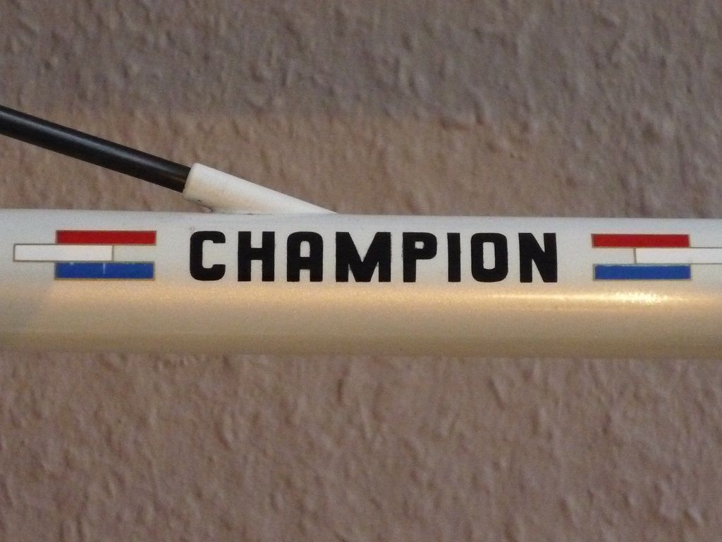

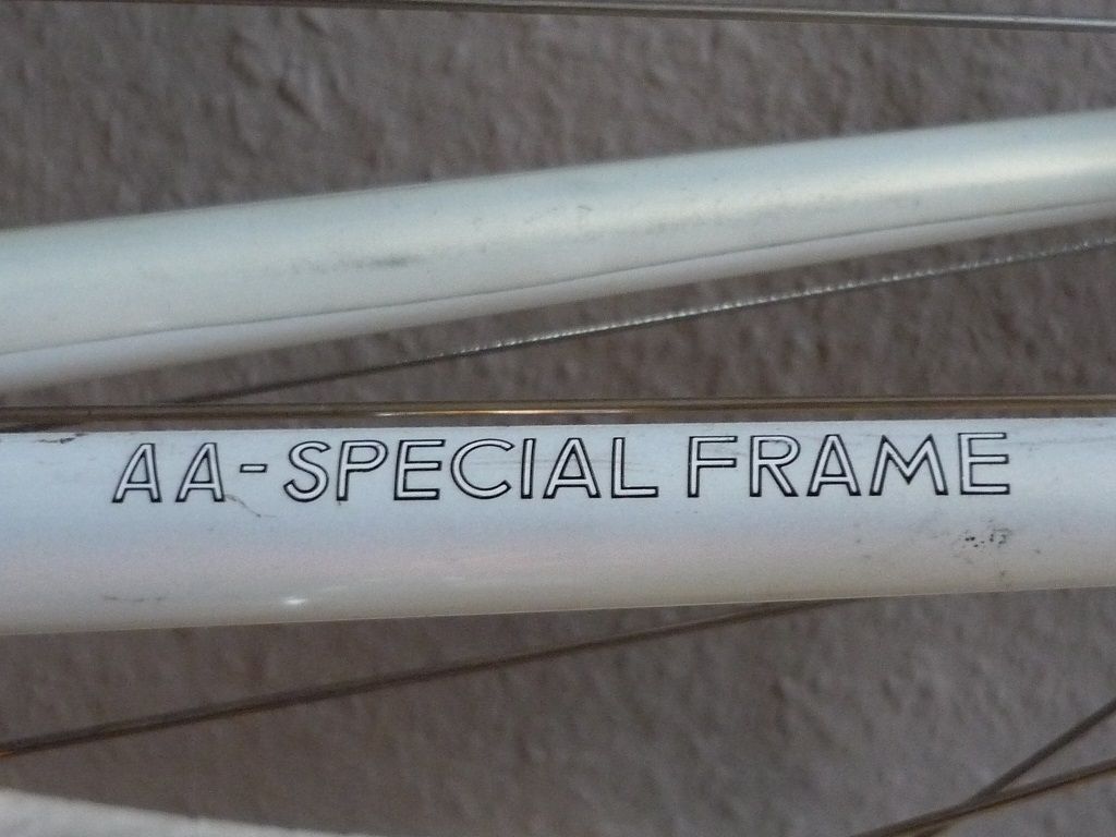

Nachdem ich ja ne ganze Weile nach nem passenden Rahmen gesucht habe hats im Mai diesen Jahres dann in der Bucht geklappt: Gazelle Champion AA Special in meinen Wunschmaßen.
So kam sie an:
Erst wollte ich sie neu lackieren lassen, aber nach dem ersten putzen sah das Set bis auf ein paar Blesuren doch noch ganz gut aus.

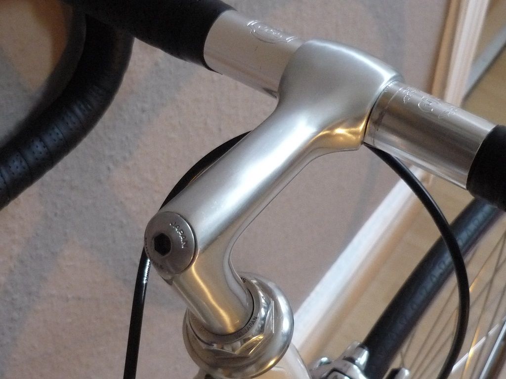

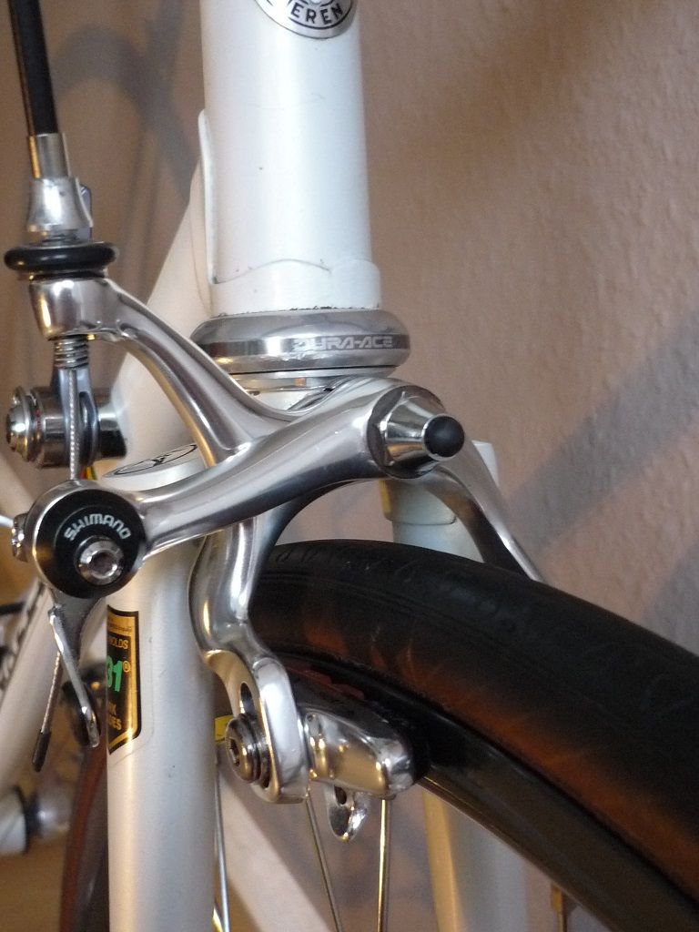

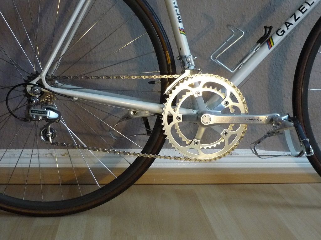

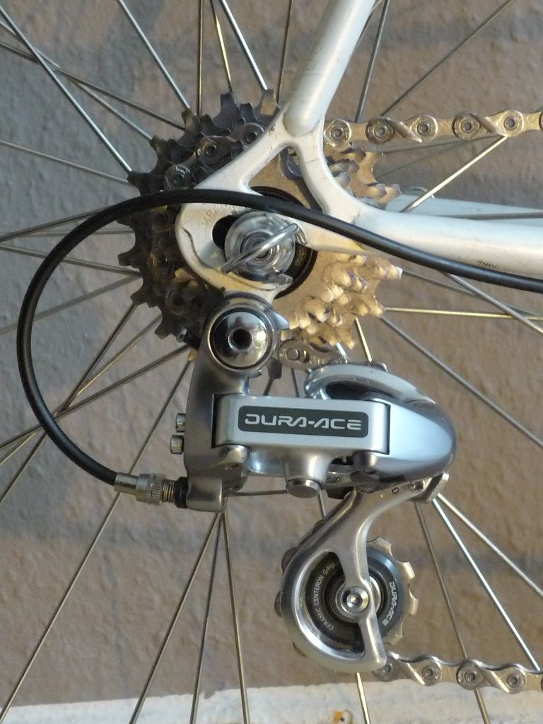

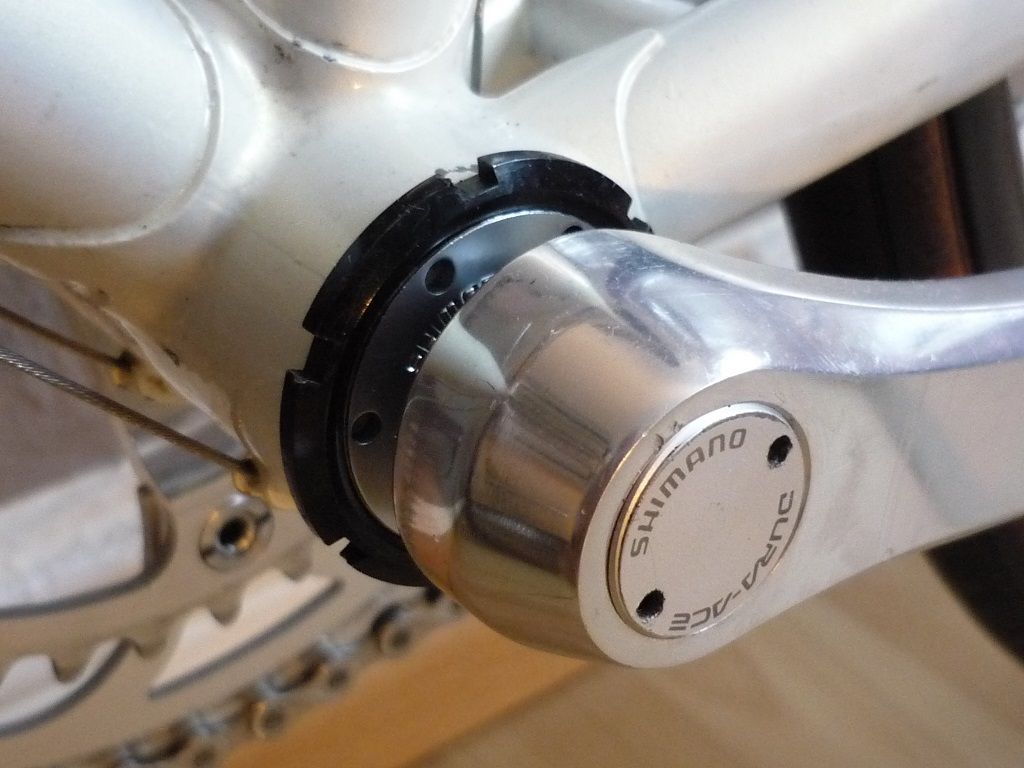

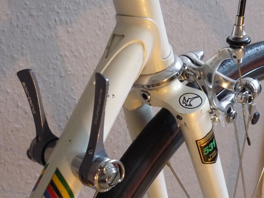

Ich hab mir schon immer ne Gazelle mit der Dura Ace 740x Gruppe vorgestellt.
Das zusammensuchen der Teile hat nun doch n halbes Jahr gedauert und teils mehr Geld als gaplant verschlungen - besonders der Vorbau (NOS) und die schwer zu bekommenden Pedale. Naja nun hab ich doch alles bekommen und angebaut und heute bin ich endlich fertig geworden.
Des aktuelle Setup:
- Rahmen: Gazelle Champion AA Special in Perlmutt weiss 57x57cm
- Felgen: Wolber TX Profil
- Lenker: 3T Grand Prix
- Sattel: Rolls
- Reifen: Conti Grand Prix
- Der Rest: komplett Dura Ace 740x 8x
Ihr habts mir zwar damals beim RIGI begründet ausgeredet, aber ich werde die Gazelle wahrscheinlich noch mit nem dunkelbraunen Brooks mit passendem Lenkerband und Pedalriemen ausstatten - stell ich mir richtig gut mit den Pneus vor. Habt ihr n Brooks Modell als Empfehlung?

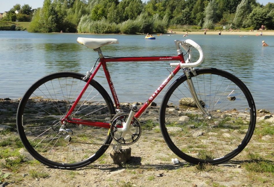

Jetzt ist die Gazelle meiner Dame nicht mehr so alleine:

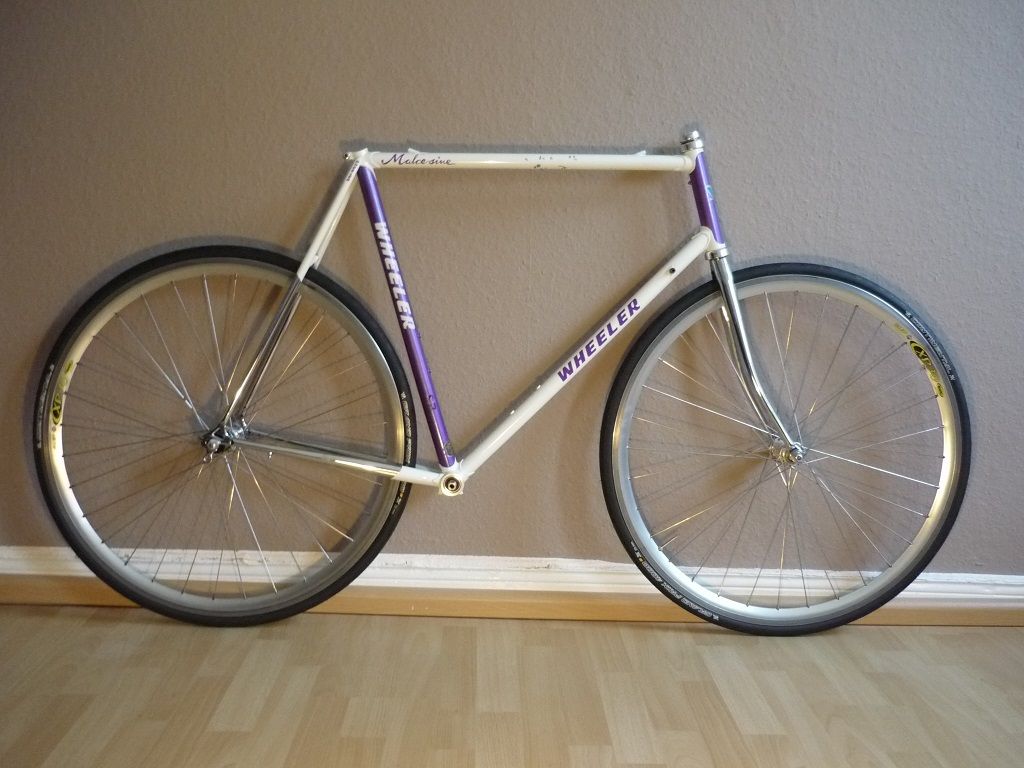

Den Wheeler Rahmen kenn ich doch...:rolleyes: der wartet aber schon eeeeetwas länger, stimmts?
Ja bei mir noch nicht so lange, aber ich denke beim byf hat er schon ne halbe Ewigkeit gewartet ;):).
Geht bald los der Aufbau, is ja soweit alles da bis auf Lenker und Vorbau.
Jau, die Gazelle ist schön geworden! Und den drei Punkten stimme ich auch zu.

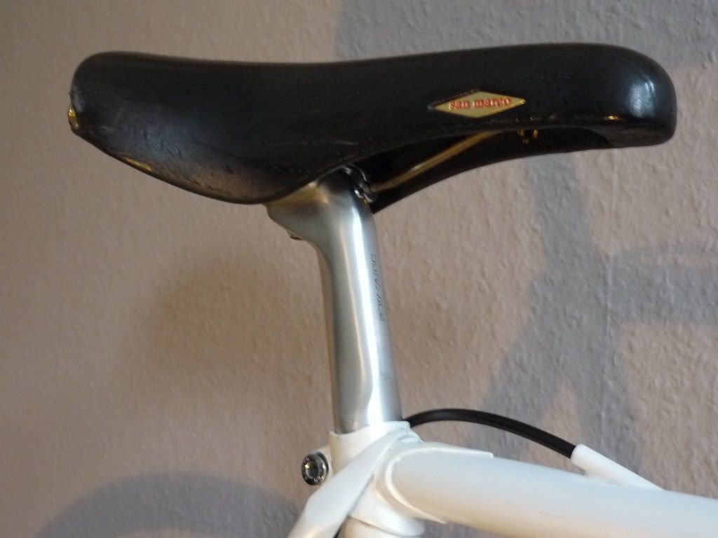

Brooks Sattel? Da gibt's schon schöne, aber an dem Rad fänd ich einen Turbo (am ehesten) oder auch einen Flite (wenn auch zu neu) sehr passend. Den Rolls find ich ästhetisch ja nicht so wirklich...
Die Felgen zusammen mit den Reifen machen sich super an dem hellen Rahmen. Sind das KoolStop-Bremsbeläge? Dann hast du ja hoffentlich eine Weile was von dem schönen dunklen Grau :daumen:
Bei Deinem Gazelle Dura Ace, bei der Dame nur 105er?o_O:D
Ein Schelm ist wer hier böses denkt! :)
Als ich ihr des Rad aufgebaut hatte lag die komplette 105er inkl. LRS hier noch rum und sie wollte die haben.
Ich habs damals auch net verstanden aber auch heute noch will sie nix schickeres, glänzendes dran haben.
Wozumal der Rahmen ja auch komplett neu eingekleidet wurde.
Ich versuchs immer wieder - keine Sorge ;)
Aber solange ihrs gefällt...
Der Rolls war noch vom Moser übrig und so verkehrt find ich ihn net! Aber n Turbo is natürlich immer ne passende Alternative - ma schaun, ob ich irgendwo einen zum Probe-Anhalten herbekomme.
Auf der anderen Seite solls ja doch n Brooks werden.
Ja sind KoolStop Beläge. Aber werden noch gegen die komplett roten getauscht. Sind aktuell die schwarz-roten.

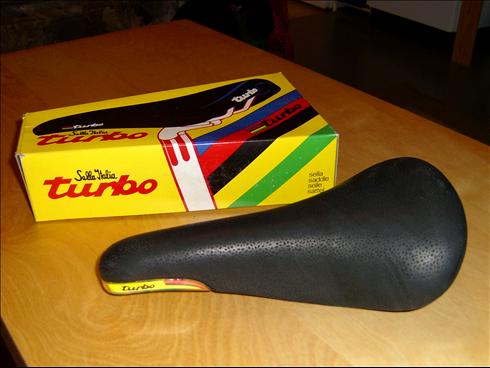

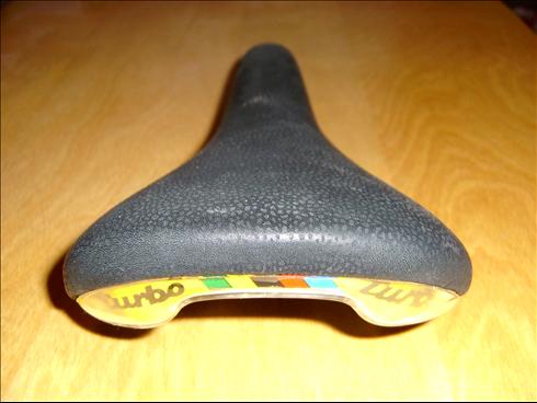

als sattel könnte man auch über einen super turbo nachdenken. den habe ich auch an einer meiner gazellen, passt sehr schön zu den weltmeisterstreifen. ist aber nicht so einfach zu finden:
Ja des stimmt, der Super Turbo gefällt mir auch sehr gut!!!

Ich hoffe ich bekomm jetzt keine digitale Schelle: Ich bin noch nie vorher Hakenpedale gefahren
Ich mag eigentlich weder Klickis noch Hakenpedalen, aber seit dem Gazelle hab ichs mir vorgenommen zu probieren, weil ich die Pedalen unbedingt haben wollte.

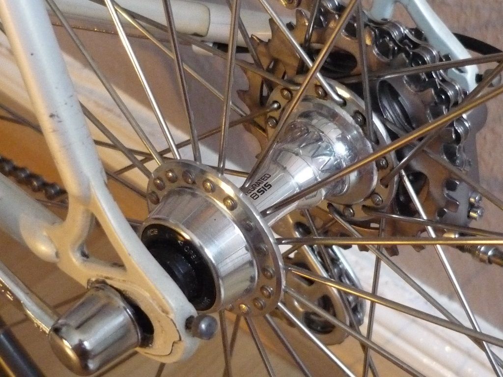

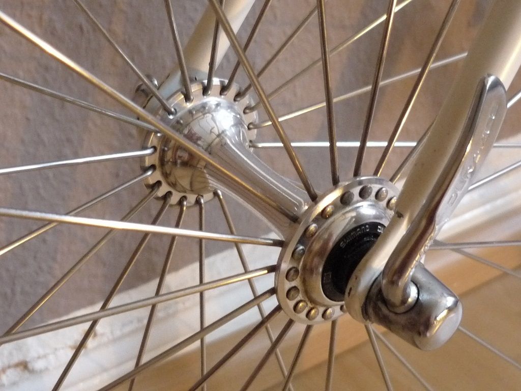

Hast du den LRS selbst eingespeicht? Bin bisher nie was radiales gefahren. Bemerkst du da nen Unterschied zu gekreuzt eingespeichten LR?
Hallo Norda ,
Glückwunsch zur tollen Gazelle . Sieht richtig gut aus dein Holländer Retro-Renner .
Radialeinspeichung ist auch ein Hingucker .
ABER ! Deine Radialeinspeichung vorne und hinten links macht mir doch arge Sorgen . Das soll jetzt nicht klugschei--risch klingen . Aber bei 36-Loch-Naben wird vor Radialeinspeichungen von Laufradbauern häufig gewarnt. Die Lochabstände und somit das verbleibende Alumaterial am Flansch sind so gering , dass bei stärkeren Belastungen der Ausriss des belasteten Speichenloches am Flansch droht. Radial eingespeichte Speichen haben naturgemäß "vollen Zug" an der Nabe , da sie sich senkrecht gegenüber stehen und praktisch kaum Drehmoment und Flexibilität beim Beschleunigen und Bremsen übertragen wird. Deshalb wohl auch die gekreutze Einspeichung hinten auf der Kettenseite .
Also seh´ dich vor bei Schlaglöcher oder bei eigenem ;) Radler-Lebendbewicht von über 75-80 kg.
Radialeinspeichungen werden häufig bei Naben bis 28 Bohrungen vorgenommen . Selbst bei 32er Naben wird von Radial abgeraten aus den o.g. Gründen.
Alternative wäre eventuell eine 2fach-Kreuzung , die sieht auch schick aus.

PS. ich habe auch radial gespeichte Laufräder . Aber nur für vorne . Hinten habe ich wegen der klar besseren Drehmoment-Übertragung 3-fach oder 2-fach gekreuzt eingespeicht.
