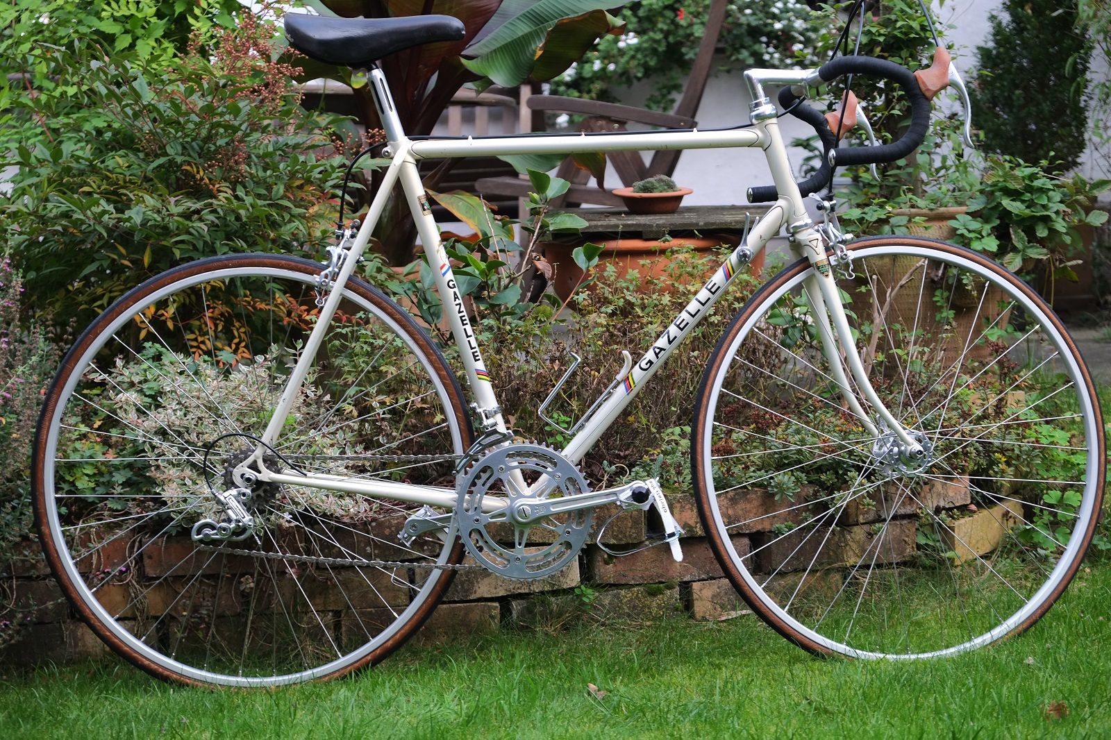

Hab noch Conti mit brauner Flanke in der Garage gefunden:

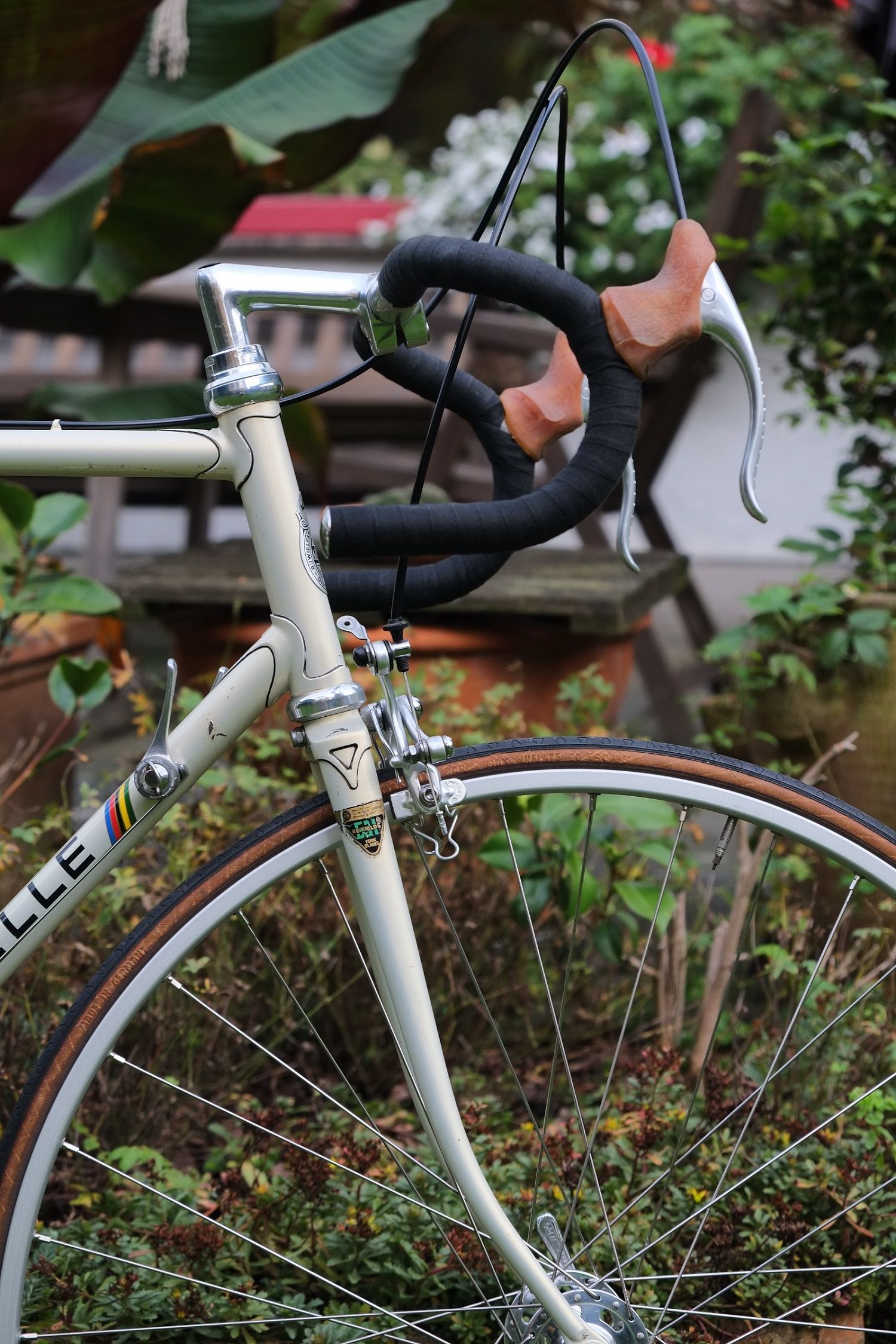

Jetzt muss ich es nur noch irgendwie schaffen, dass die Bremsen nicht so quietschen. Hat jemand einen Tip außer die Beläge anzuscheifen? Hab ich schon mehrfach getan, wird nicht besser... Neue Beläge ist momentan meine einzige Idee.
Die Beläge sollten nicht flach auftreffen, sondern mit Gelenkscheiben so eingestellt, dass der hintere Teil die Bremsfläche zuerst berührt. Schon ist das Quitschen, wie von Zauberhand verschwunden .. (gaaanz leichte V-Form)
Ich denke, es sollte die Vorderseite sein, die zuerst die Felge berührt; durch den Bremsvorgang werden die Bremsarme nämlich nach vorn / außen gezogen / gedrängt.

Jedenfalls hat es bei meinen Bremsen geklappt, wobei das Quietschen auch ganz lustig war ..
Die Fußgänger auf den Radwegen hüpften immer so komisch ..
Ein anderer wesentlicher Effekt der Aktion war, die Bremsen liessen sich viel besser dosieren.
das sehe ich auch so. aber: dazu benötigt man doch bremsen, bei denen man die schuhe im winkel einstellen kann. geht das bei denen an der perlmuttgazelle überhaupt?

101.20 hat Recht, in meiner Vorstellung ich allerdings auch.
Als ich die Zeilen schrieb, hatte ich die Bremse vor Augen wie das Rad durchläuft und da trifft in der Tat zuerst der hintere Teil der Bremse zuerst auf's Rad, allerdings nur bezogen auf die Laufrichtung und nicht in der Anordnung am Fahrrad.

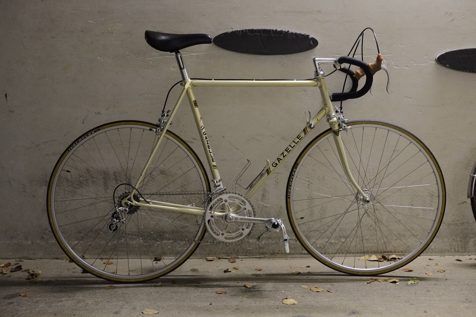

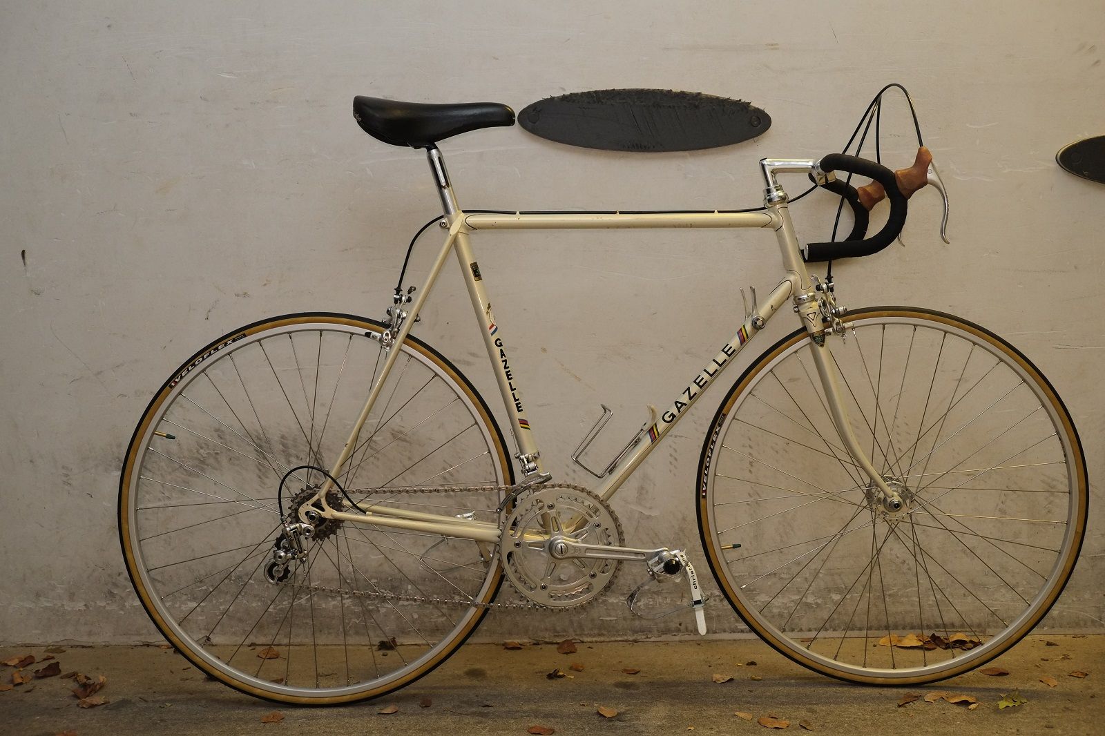

Helle Reifenflanken finde ich an den hellen Gazellen irgendwie schicker,
aber das ist Geschmackssache.
Hier mal alternativ der "Rohzustand" meines A-Frame mit Panaracer Pasela
(das Rad ist leider wg. zu viel Arbeit immer noch nicht fertig, sonst hätte ich es schon gezeigt).
