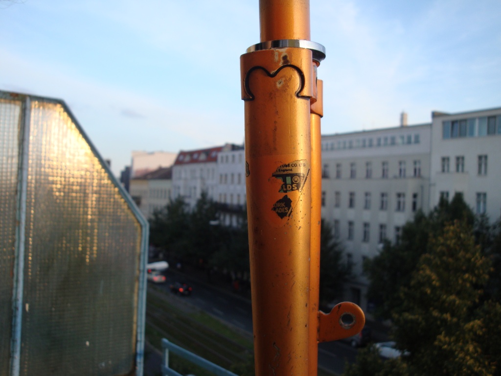

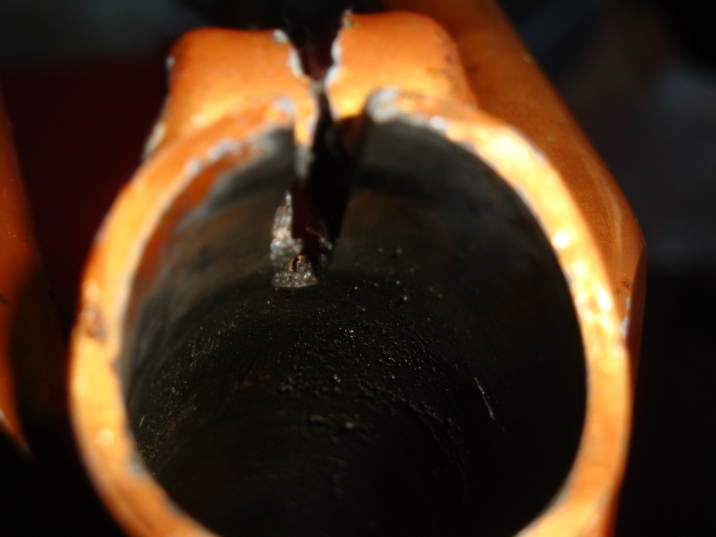

Nr 1. betrifft die Sattelklemmung. Unterhalb der Muffe ist ein kleiner Spalt, bzw. Riss zu erkennen. Ich weiß nicht genau, ob der da sein sollte. Ist das etwas, was ein Problem darstellt, was gemacht werden muss?

large_Schlitz
Innen ist jedoch kein Schaden zu erkennen.
Desweiteren sind im Sitzrohr leichte Einbuchtungen zu spüren. Die Klemmen reichen leicht nach Innen, weswegen Sattelstützen beim Einbau zerkratzen. Ich kann auch nifht hundertprozentig sagen, welches Maß da reingehört. Lt. einer Messung 27,0, es könnte aber auch 26,8 sein. Hat noch jemand jeweils eine solche Sattelstütze rumliegen?

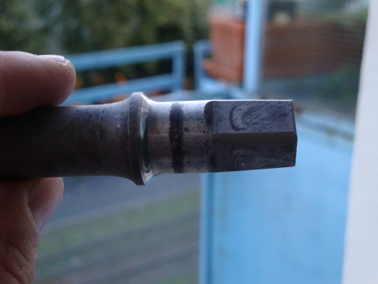

Problem Nr.2 betrifft die das demontierte Innenlager. Die Kugeln, Lagerschalen und Kurbelaufnahmen auf der Achse sind noch gut erhalten, ebenso die rechte Seite der Laufflächen. Jedoch ist die linke Lauffläche schon ganz schön hinüber. Ist der Schaden noch durch Schleifen und Polieren behebbar oder ist da nichts mehr zu machen?

Die Tretlagerachse ist hin, daran gibt es nichts zu rütteln. Auf einer Drehbank könnte man versuchen, die Lauffläche rundum gleichmäßig nachzuarbeiten, aber es wird einfacher und sinnvoller sein, ein modernes Patronen-Innenlager einzubauen. Mit gleicher Achslänge natürlich und passend zu Gewinde und Breite des Gehäuses am Rahmen.
Bei der Sattelstützklemmung funktioniert Dein erstes Foto leider nicht, aber von innen würde ich sagen, dass da jemand zwar die passende Stütze hatte, die Klemmschraube aber viel zu heftig angezogen hat. Ich würde wohl versuchen, den hinteren/äußeren Klemmschlitz mit einem stabilen Schraubenzieher wieder ein Stück aufzubiegen, zur rechten Seite hin, damit es gleichmäßig aussieht.

Zusammengewürgte Klemmung also dank zu dünner Stütze. Bevor du die wieder aufbiegst, unbedingt eine kleine Schlüsselfeile nehmen, und den Klemmschlitz etwas tiefer feilen, bis der Riss verschwunden ist. Unten einen schönen runden Abschluss, und gut ist's. Wenn du die Klemmung zuerst aufweitest oder es gar so lässt, reißt dir das weiter ein.
Anschließend nimmst du eine verwanzte, nächstgrößere Stütze + würgst sie mit viel Fett und etwas Gewalt ein paar cm rein. Stütze danach wieder raus, und fühlen, ob die Einbuchtungen im Sitzrohr verschwunden sind. Falls nicht, wiederum eine nächstgrößere Stütze nehmen, und das Ganze nochmal.
Wenn schon, dann "Rahmenentwürger". :)
...Hat bisher jedenfalls immer gut funktioniert + ist schonender als das Sitzrohr noch weiter auszureiben. Um Sachen zu richten, die durch grobe Gewaltanwendung verhunzt worden sind, bleibt oft nichts anderes, als sie vorsichtig mit sanfter Gewalt wieder zu richten...
Hab ich mir bereits gedacht, und angesichts des Einsatzzwecks erscheint mir das auch sinnvoll. Die Achse hat eine Länge von 120mm. Ich finde bei den Patronenlagern aber nur 119 und 122 mm-Lager. In dem Fall sollte ich dann eher die breitere Version nehmen, oder? Zumal ich nicht sicher bin, ob die alte Achse eine ISO- oder ein JIS-Aufnahme hat. Unter Umständen würden die 2 mm extra ja durch die andere Aufnahme wieder wettgemacht. Jedoch, Lt. Wikipedalia hatten ältere Stronglight-Innenlager ISO-Aufnahmen und ich vermute mal, das moderne Patronenlager ebenfalls ISO haben. Weiter nach Innen sollte die Kurbel nicht. Weiter nach Außen ließe sich ja noch irgendwie klären.
