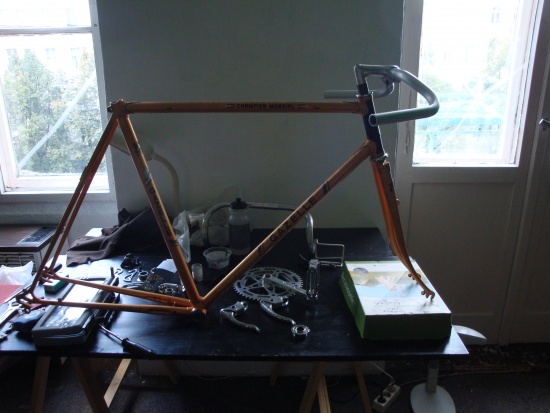

Der Gazelle Champion Mondial "Semi-Race"-Auf/Umbauthread
Zusammengewürgte Klemmung also dank zu dünner Stütze. Bevor du die wieder aufbiegst, unbedingt eine kleine Schlüsselfeile nehmen, und den Klemmschlitz etwas tiefer feilen, bis der Riss verschwunden ist. Unten einen schönen runden Abschluss, und gut ist's. Wenn du die Klemmung zuerst aufweitest oder es gar so lässt, reißt dir das weiter ein.
Anschließend nimmst du eine verwanzte, nächstgrößere Stütze + würgst sie mit viel Fett und etwas Gewalt ein paar cm rein. Stütze danach wieder raus, und fühlen, ob die Einbuchtungen im Sitzrohr verschwunden sind. Falls nicht, wiederum eine nächstgrößere Stütze nehmen, und das Ganze nochmal.

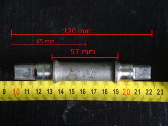

ISO und JIS haben nichts mit modern oder alt zu tun, sondern eher mit Europa und Japan. Wenn eine ISO-Achse drin ist, besorg Dir natürlich auch wieder ein Lager mit ISO-Achse. Gut & billig sind z.B. die Kinex-Lager; wenn Du 100 g sparen und sehr gute Dichtungen willst, nimm ein Token mit Kohlefasergehäuse und komplett durchbohrter Achse, das auch nicht wirklich teuer ist.
Nimm die 122-mm-Version, wenn jetzt 120 mm drin sind, und schau noch mal, ob die Achsstummel der alten Achse rechts und links gleich lang sind. Wenn nicht, richte Dich bei dem neuen Lager nach der längeren Seite des alten, wenn damit die Kettenlinie stimmte.
Scheint der Fall zu sein, dass sie unterschiedlich lang sind:
Die Token-Innenlager wären wohl meine erste Wahl. Aber ich denke, ich belasse es bei den Suntour-Lagern für ca 8 €. Bei den Preis kann man ja nicht viel falsch machen. Und im nächsten Frühling hab ich dann womöglich das Budget für ein besseres Lager - sofern das überhaupt nötig ist.
Genau die:) Ob die nachträglich zugerüstet wurde, weiß ich nicht, aber ich vermute mal, dass das nicht der Fall ist.

Wegen der Achse: Markiere doch mal ihre Mitte zwischen den Lagersitzen und miss dann nach rechts außen. Das x 2 wäre dann die Achslänge eines modernen Lagers.
Kinex wie von Knobi vorgeschlagen kenne ich nur mit JIS-Vierkant, ebenso ist mir auch kein Suntourlager mit ISO-Vierkant wie hier erforderlich bekannt.
Hier wird ein Patronenlager von Neco (habe selber keine Erfahrung mit Neco) mit ISO angegeben, ich stelle aber infrage, ob es tatsächlich ISO ist.

Die Kinexpatrone kenne ich als ISO nur bis 115 mm glaube ich. BSA oder ITA verwenden die gleiche Patrone, da unterscheiden sich nur die Schalen. Bestellen kann dir das wohl jeder geneigte Händler, ich habe meine damals in einem Radladen in Chemnitz empfohlen bekommen. Du kannst aber auch die Miche Primato Pista / Street kaufen, die verwendet nämlich auch eine Kinex-Patrone.
Und passen an die Stronglight 49 nicht auch Kettenblätter von Spécialités TA, weil deren immer noch gebaute "Pro5Vis" gewissermaßen das gleiche Teil ist?
Maßband-Methode:
Das wäre dann ein 130-mm-Lager. Ist das nicht ein ziemlich großer Unterschied im Vergleich zu den 2mm-Abstufungen, die sonst üblich sind?

Mit Voll-oder Hohlachse ISO oder JIS, über den wollenden Fachhändler von 107 bis 132mm, BSA oder ital.
Prinzipiell keine schlechte Idee, das Lager und die Bestellung im Handel. Ich denke, ich lös das Problem, indem ich mit der Achse zum Fachhändler gehe und den bitte, mir ein passendes Lager zu bestellen. Dabei behalt ich Knobis Hinweis für die passende Länge im Kopf und hake im Zweifel nochmal nach.
EDIT: Wenn ich mir diese Grafik anschaue und das mit meiner Achse vergleiche, so sollte ich ziemlich sicher eine ISO-Aufnahme an der Achse haben.

Habe auch mal versucht eine 122,5 mm Kinex-ISO-Patrone zu bekommen. Die gibt es wirklich nicht. Ab 115 mm haben die Patronen alle JIS Standard soweit ich weiß. Dann lieber doch Token. Was spricht gegen eine kürzeres JIS-Lager?
