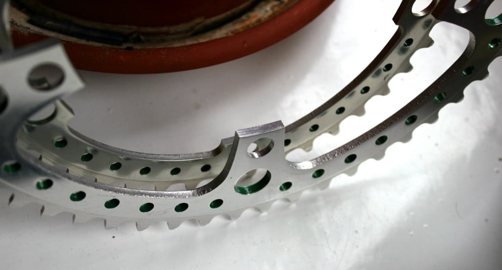

Bei meinem passt's halt mir dem dunklen Grün weil ich es an einigen Stellen wieder aufgenommen habe:
Sorry, wollte es nicht vollspamen. Hast du den Rahmen poliert oder nur geputzt?
passt schon! 🙂 Ist ja eine tolle Anregung. Nur ist der Rahmen schon schön (original) schwarz liniert, das kann ich also nicht noch mit einer anderen Farbe machen, wenn dann (wie du) die Pantos ausmalen... Das mit den Löchern im KB anmalen ist auch schick, das würde ich dann mit blau machen...!
Hab den Rahmen auch poliert, aber glaube nicht auf dem Foto das tagsüber entstanden ist. Habe es aber mit Nigrin auto politur behandelt, ein Unterschied ist da, aber geht sicher besser...:rolleyes:
