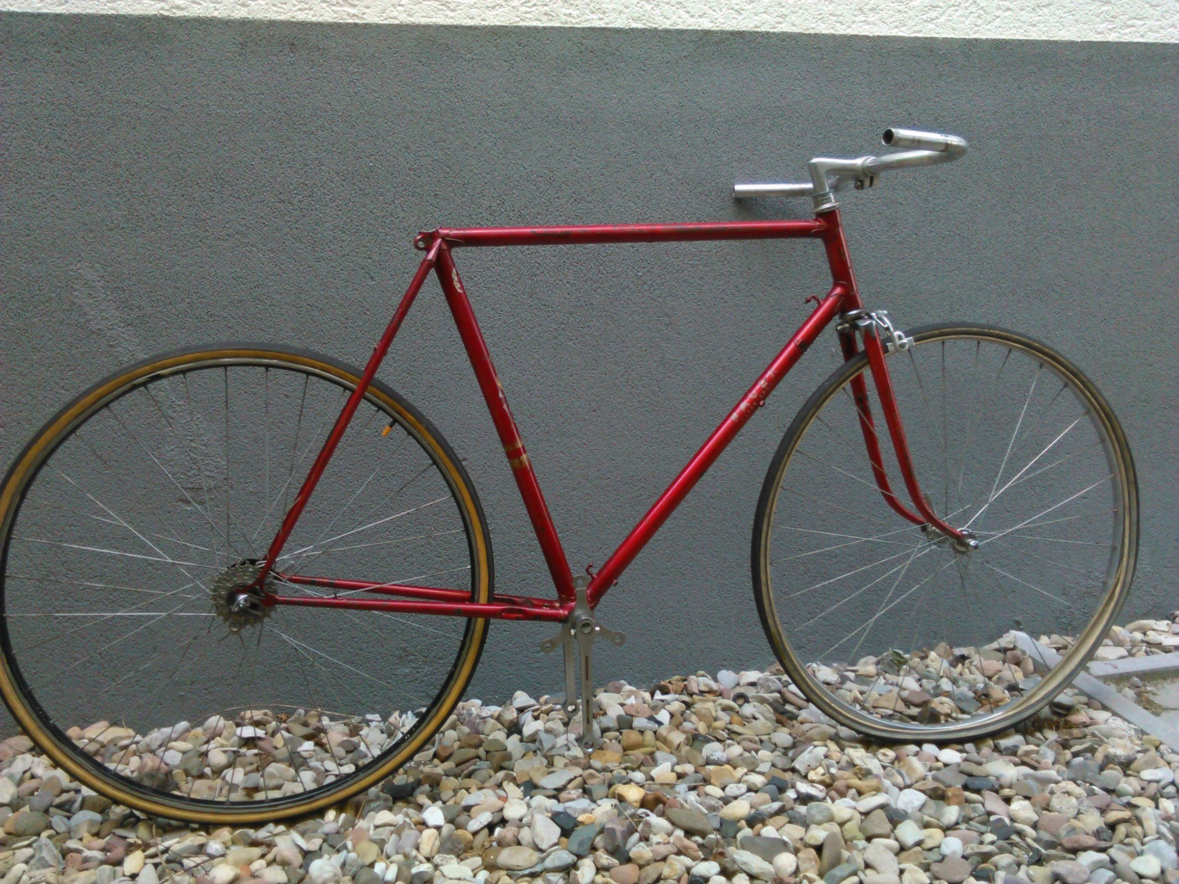

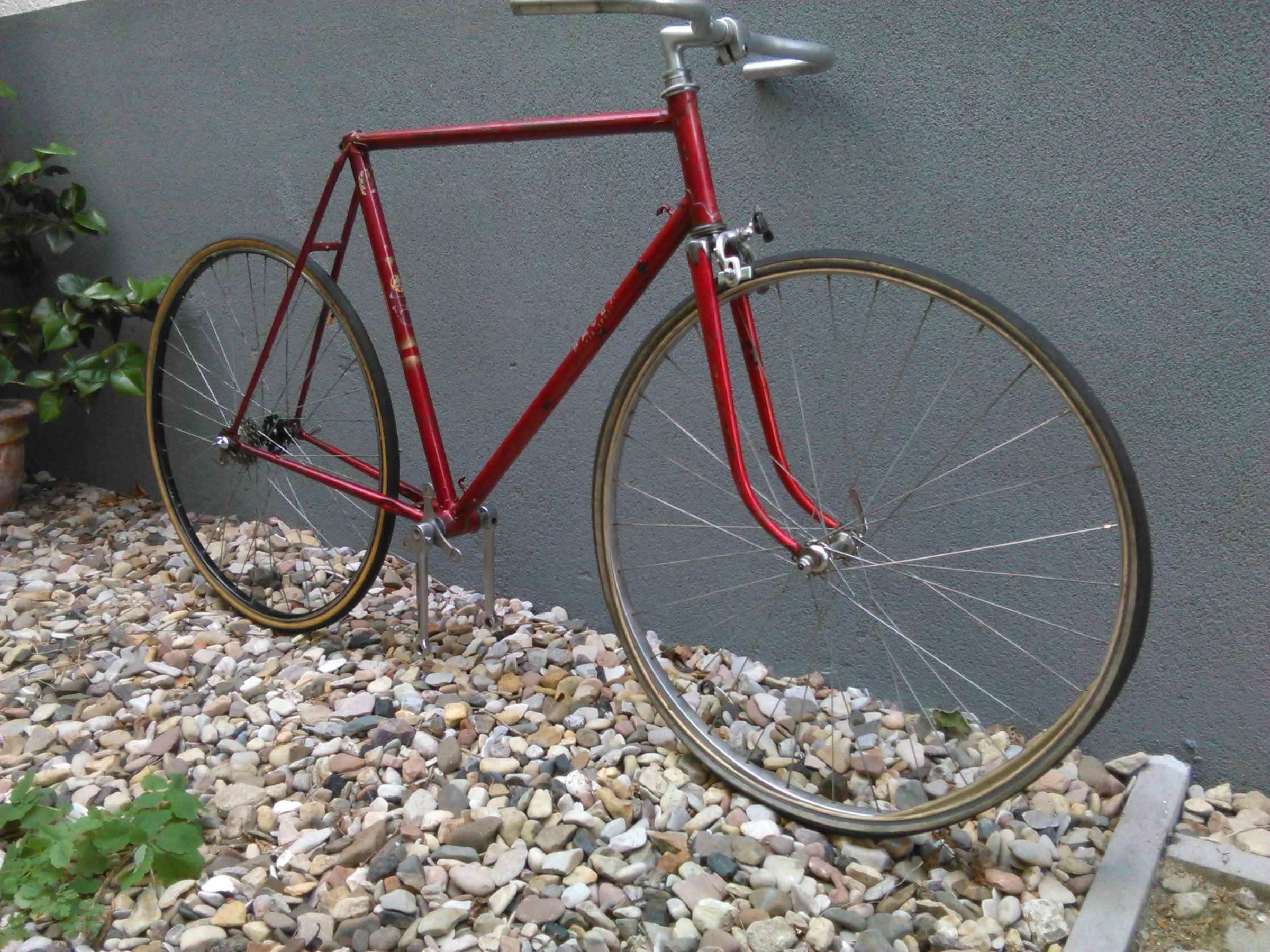

Not Dead Enough BAUER SUPER SPORT Re-Animation
Mit der Lackreinigung und Konservierung bin ich fertig.
Reinigen-Owatrol-Oil-polieren-wachsen.
Das SchaltAuge des grauens ist noch dran.
Ich warte bis das Schaltwerk, Umwerfer, Doppelkettenblatt und die Felgen da sind und ich dann das erste mal Laufräder baue.
Die eingebauten Laufräder und die Vorbau/Lenkerkombi sind nur Platzhalter um mal einen Gesammteindruck zu bekommen.

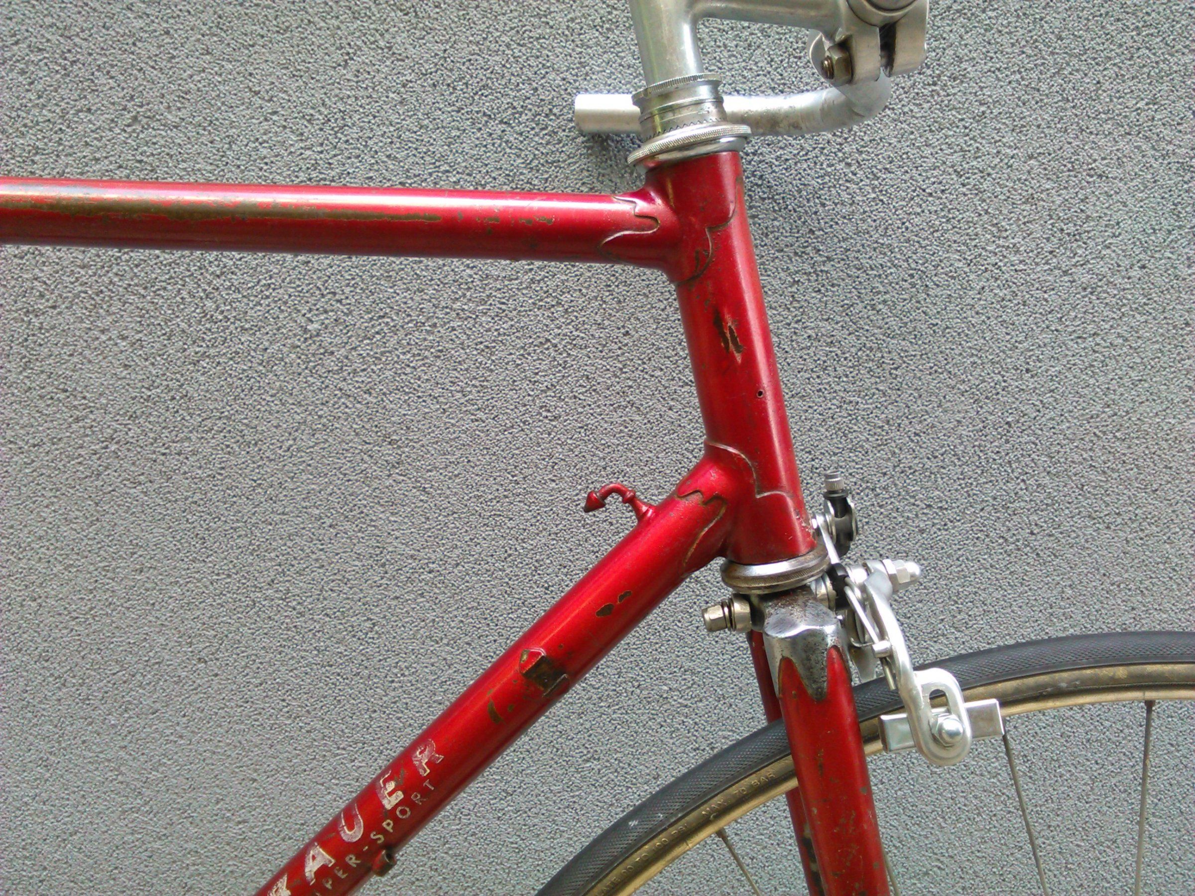

Die Vorderbremse ist eine Weinmann Typ 500.
Da habe ich mal den schwarzen Plastik Stöpel durch eine Hutmutter ersetzt.
Für dien linken Kurbelarm feile ich noch einen Keil passend.
Steuersatz und Tretlager bleiben.

Anhang anzeigen 575536 Anhang anzeigen 575523 Anhang anzeigen 575524 Anhang anzeigen 575525

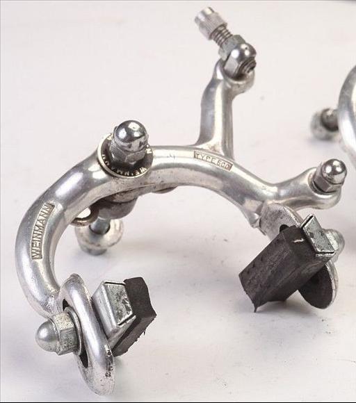

Ist die „moderne“ 70/80er Jahre Weinmann 500 mit quick release gesetzt?
Da gibts doch bessere Alternativen oder (Universal, Altenburger...)? :idee:

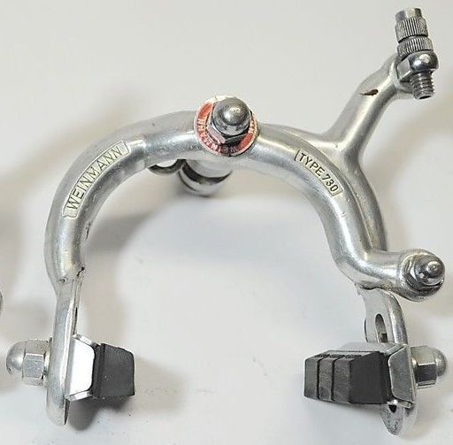

Ich hatte diese Typ 730 an ein paar Rädern aus der Zeit gesehen.
Nur die Schenkel fand ich zu lang.
Die Typ 500 sehen doch gleich aus . OK der Plaste dings für die Feder .
Nach Bremsen muss ich dann aber noch nachdem Laufradbau schauen.
@SirFaust Welche Altenburger, Universal kannst du denn vorschlagen?

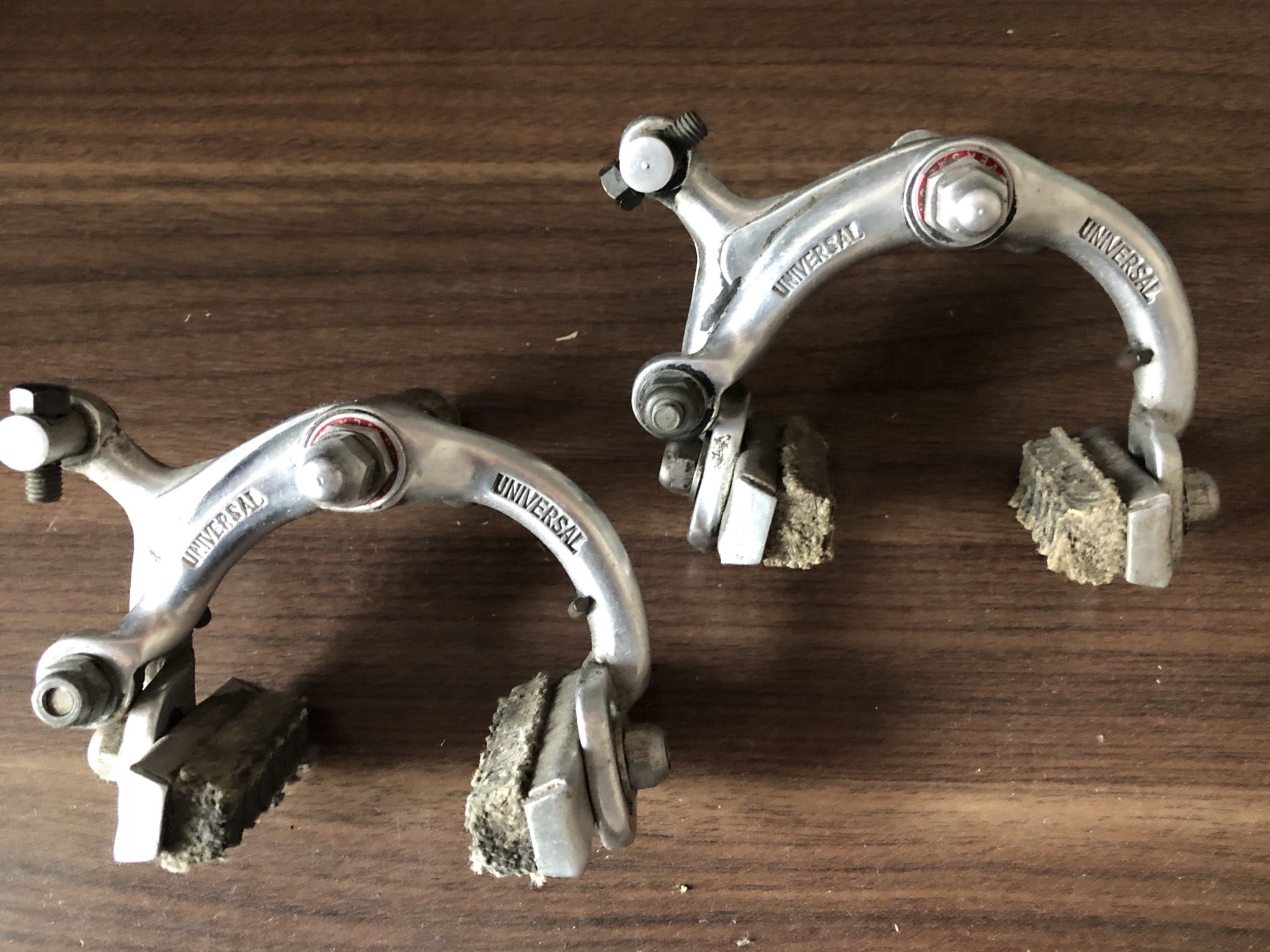

Anhang anzeigen 575557 Anhang anzeigen 575558
Die 730 ist auch zu neu mE.
Am Raben aus den 50ern hab ich solche Altenburger. Da scheint mir dann aber die Schenkellänge zu lang
Ich hätte noch solch Universal „39“ die haben eine gemessene Verstellweite von 45-65 (könnte identisch der 500 sein) aber auch hier weiss ich nicht ob etwas zu neu. Bauzeit lt velobase 1950-70
Die 730er Weinmann paßt auch zu Radln aus den 30ern. Die ist also garantiert nicht zu neu. Altenburger kam erst später und belegt wohl auch erst ab den 40ern.
Sorry, aber die Gezeigte ist die Wiederauflage der 39 aus den Siebzigern. Die paßt gar nicht.
Deshalb hab ichs auch newusst unwissend formuliert.
Wenn die 500 passt würde die 730 doch aber (zumindest optisch) zu lang sein.
Ach so hast du die hintere 500 mal montiert? Üblicherweise müsste der Abstand hinten länger sein? Nicht dass die ohnehin zu kurz ist?!
Die Hintere typ 500 passte.
Mal sehen was ich nach dem Laufradbau für eine Schenkellänge brauche.
Da hast Du Dir dann aber genau die Bremskörper ausgesucht, die man nicht wirklich findet. Das (Modell 50) sind quasi Erlkönige. Meist werden die wohl mit den Mignon, den Sport oder der späteren Wiederauflage der 39 verbuxelt. Da ist die Suche nach Modell 51 oder Mignon einfacher.
Ok, ähnlich schwierig dürfte sich die Suche nach Weinmann 730 mit der richtigen Schrift auch gestalten. Wenn Du Dir die Suche vereinfachen willst,, dann wären noch MAFAC Dural Forge eine Alternative oder LAM Dural, Rota, Gloria Tour de France. Und es gäbe da auch noch die für mich optisch schickste Bremse von damals, die San Giorgio (Super Lusso).
http://www.classiclightweights.co.uk/components/san-giorgio-brakes.html
