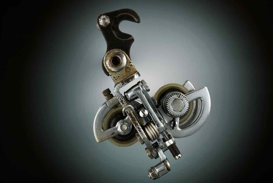

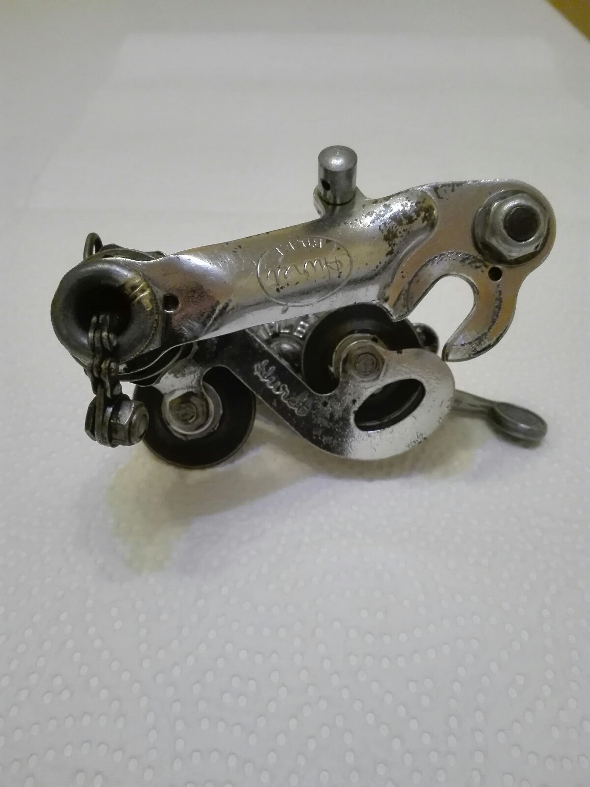

Ist da ein Huret Allvit (1st generation) an deinem Rad ?
Wenn das Schaltauge dranbleibt könnte das passen.

Die Huret Alvit kam 1958 und wäre damit zu jung für das Radl. Die Campagnolo Gran Sport in Bronze kam 1952 und würrde damit eignetlich zeitlich besser passen.
Außerdem würde ich das Fragment nur dann kaufen, wenn ich den Rest schon liegen habe. Ansonsten ergibt das nur ein nie enden wollendes Projekt.
Die Huret Competition ist wie @Grautvornix schon schrieb ein wenig zu alt. Auch will sie mir optisch nicht so ganz zu einem Bauer passen.
Das Einfachste wird wohl sein, wenn Du auf eine normale Simplex Tour de France setzen würdest. Die ist wenigstens halbwegs verfügbar, reißt Dir kein unendlich großes Loch ins Budget und DU kannst zwischen hinten 3- bis 5-fach "wählen", wobei 4-fach der Zeit angemessener wäre.
Und auch wenn es dann vorne ein Doppelkettenblatt werden soll, dann sind die Suicide Werfer von Simplex nicht nur einfacher zu finden sondern auch noch preiswerter als Jene von Huret oder Super Champion.

Soweit ich das richtig verstanden habe habe läst sich dieses Schaltwerk mit Spacer Modification zwischen den Ritzeln auch 3, 4 oder sogar 5 fach mit unterschiedliche Breiten Ketten fahren und man kann eine Feder einsetzten sodas man keinen Doppelschalthebel braucht. Ich mag diese offene Mechanik sehr gerne habe aber noch keins in der Hand gehabt.
Habe ein NOS aus dem Netzt im Auge ist das von Dir?
Nee, nicht ganz. Wenn dann mußt Du die Kettenrädchen in der Breite auf die Kette anpassen und dann geht es noch um den Bewegungsraum zwischen kleinstem und größtem Ritzel. Die Abstände zwischen den Ritzeln des Schraubkranzes sind eher vorgegeben, wobei ab 4-fach eigentlich eher die schmalere Schaltungs-Kette dann zum Tragen kommt und Du dafür die Kettenrädchen anpassen müßtest. Verwendbar ist sie aber eigentlich nur für 3- und 4-fach.

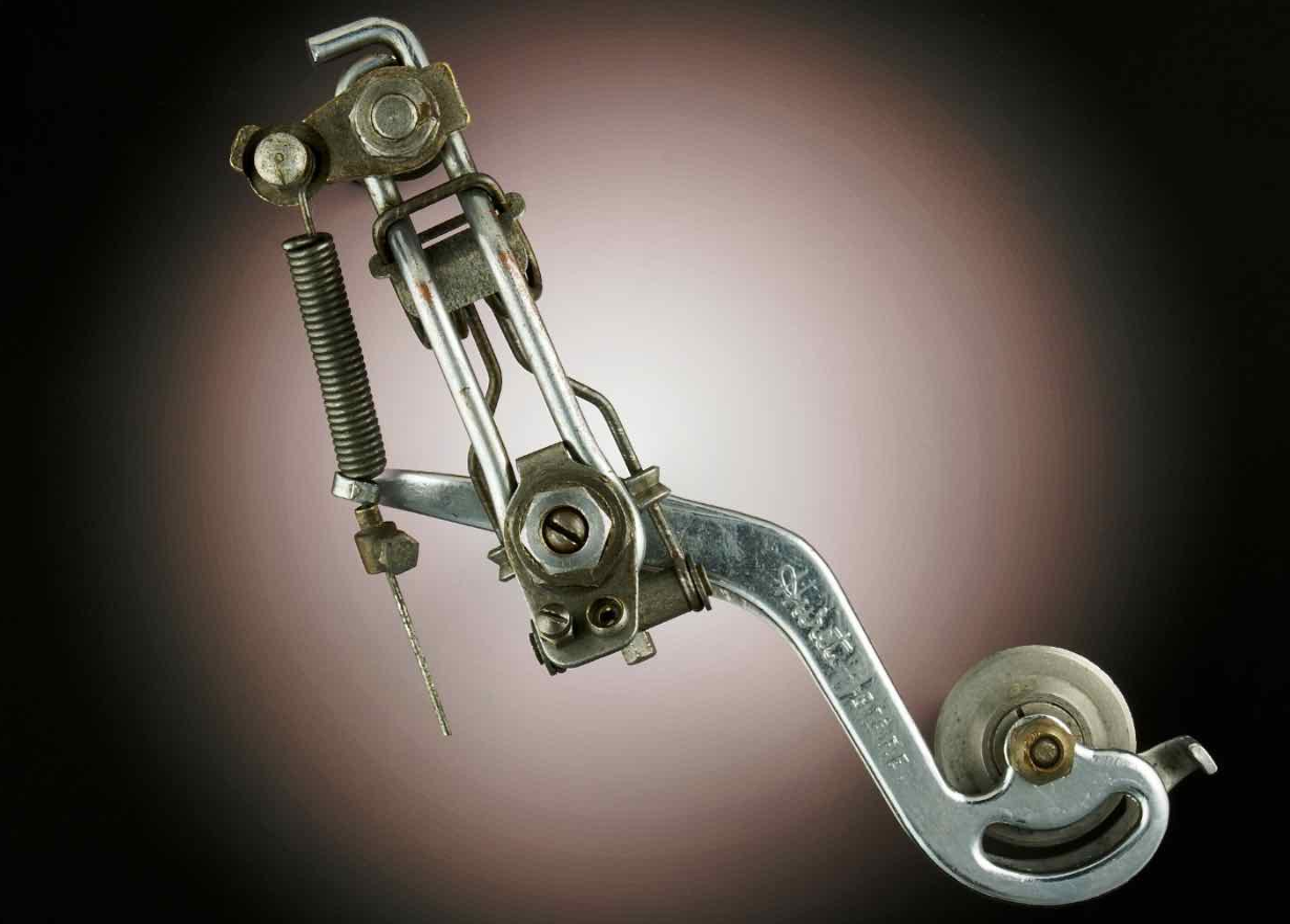

Für die Huret Course Competition findest Du hier die damaligen Unterlagen für die Montage und Funktion
http://www.disraeligears.co.uk/Site/Huret_-_Ensemble_Tour_de_France_scan_2.html
Und es ist richtig, wenn Du den Doppelschalthebel nicht sofort findest, dann kannst Du den zweiten Zug hinten durch eine Feder ersetzen. Das war nämlich bei der ersten Version dieser Schaltung eh so. Diese Feder hängt man dann oben an Teil 7 und unten an Teil 8 ein, wie hier zu sehen
Ok. verstehe ich. Es sind tension Roller bzw. man muss die Käfigbreite der Kette anpassen.
Das es mit 5 fach gehen könnte hatte ich hier gelesen. 4 fach ist aber mein Plan.
The Brown Brothers Catalogue 1952 describes the gear:
'Single roller type similar to the 'Competition Standard' model suitable for 3-, 4- or 5-speed free wheels 1/8" or 3/32" by adjustment. Specially adapted for racing by the addition of a chain tension lever incorporated into the change lever control. This gear is ideal with front derailleur and double chain wheel.'
The catalogue also states:
'By using spacing washers each side of the tension roller, the cages are suitable for either 1/8" or 3/32" chain.'
http://www.classiclightweights.co.uk/components/huret-phil-comp.html

Die Käfigkbreite ist ja nur das zweite wichtige Maß. Wichtiger müßte sein, daß die Kettenrädchen auch noch in die Kette passen. Bis 4-fach konnte man die 1/8" Ketten nehmen; da gab es auch richtige Schaltungsketten für. bei moderneren Schraubkränzen benötigst Du aber schon ab 4-fach definitiv eine 3/32" Kette und schmalere Kettenrädchen.

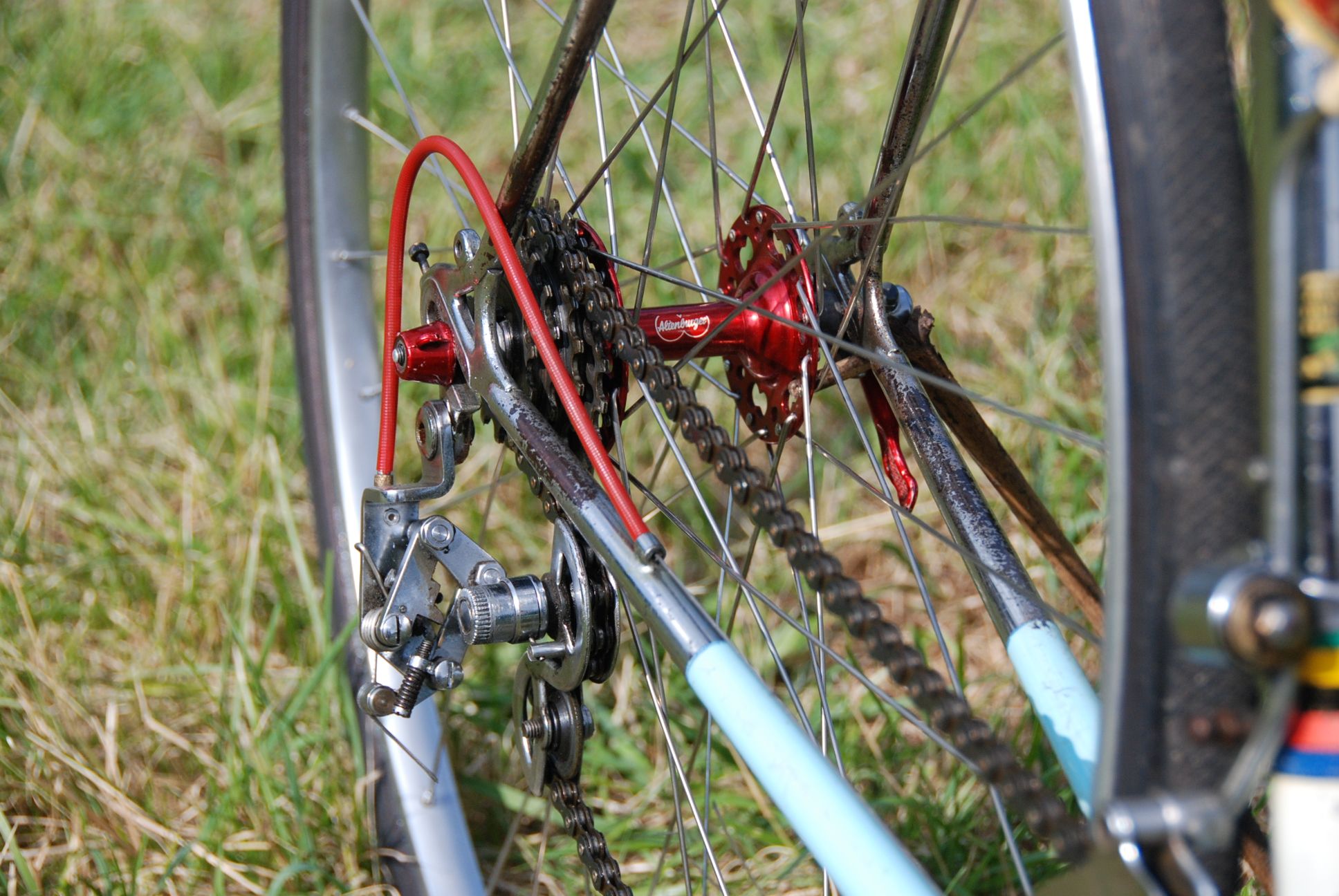

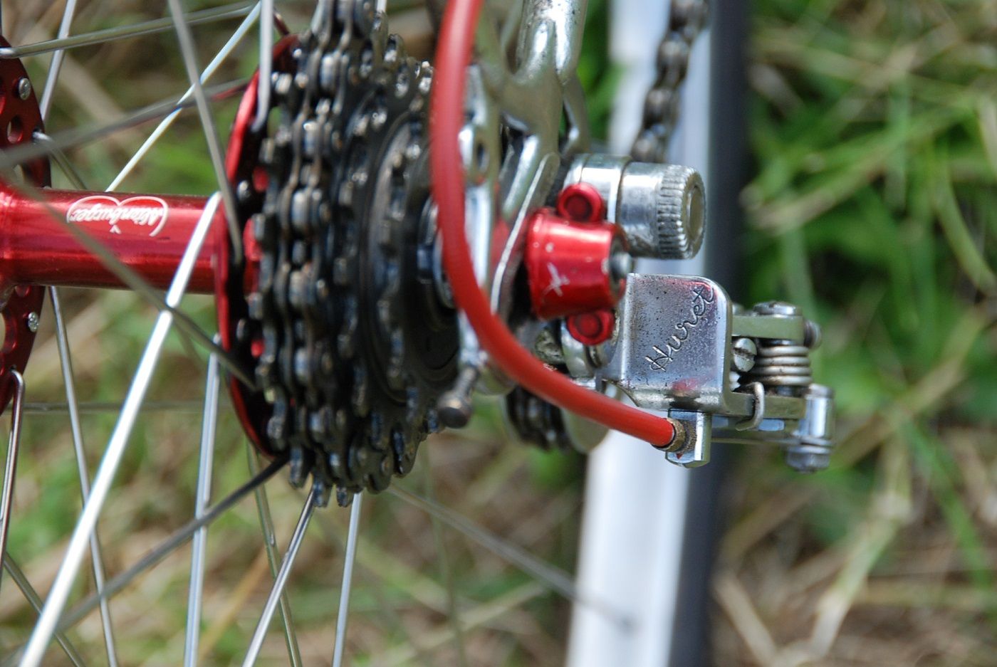

Huret Competition die Simplex Tour de France Konkurenz oder der Nachbau whatever. Noch nicht die Huret Tour de France Version. Ob die jetzt 3 Fach schaltet oder mehr kann ich noch nicht sagen, ist aber zu mir unterwegs.
Bewegt vom Simplex Hebel für das Unterrohr mit Schelle die ich auch brauche.

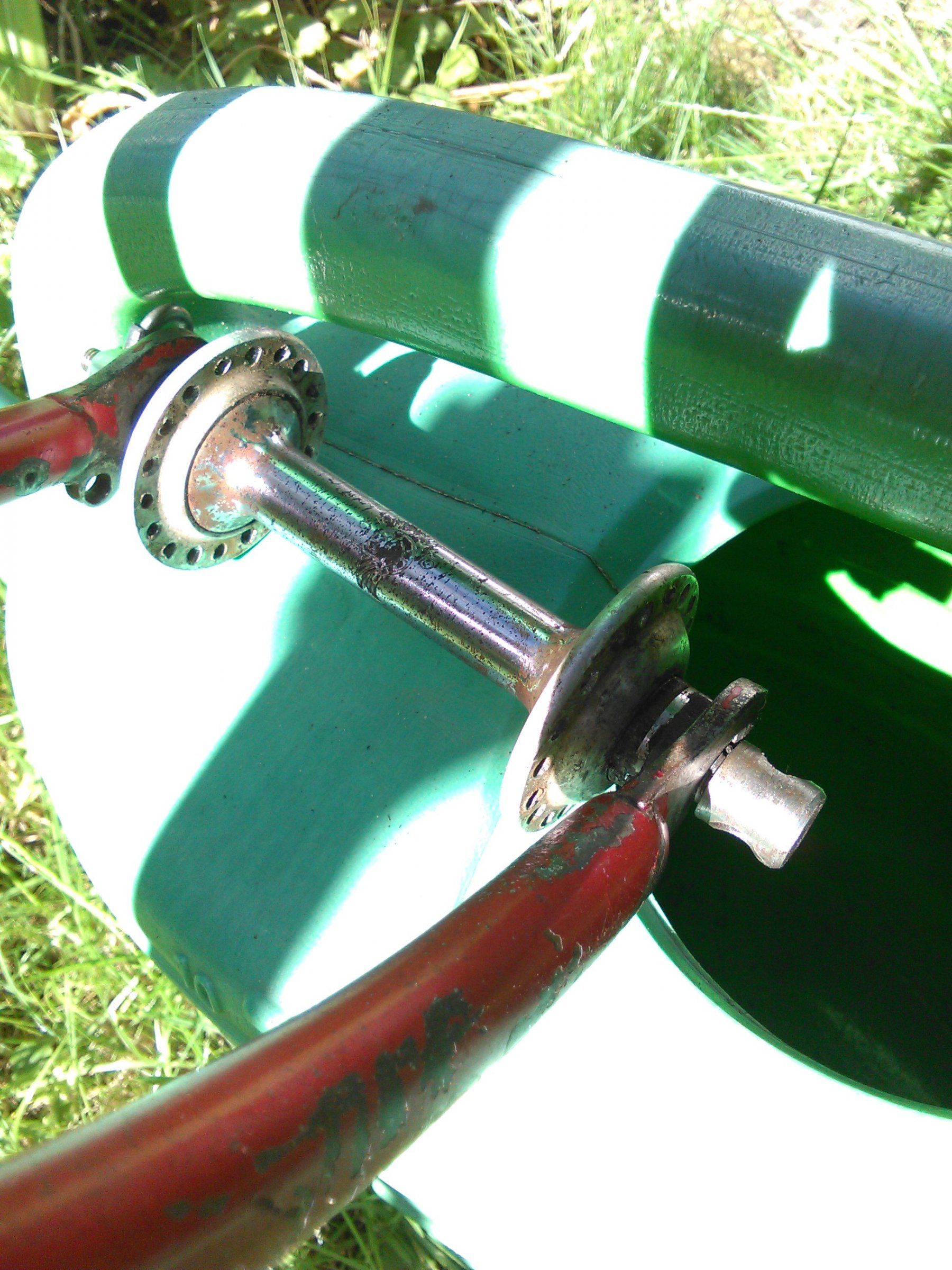

Die Bauer Gelabelte Kurbel ist gestern angekommen.
Eine Fricka Welle 125mm die linke Tretlagerschale und diverse andere Teile habe ich in einer Werkstatt finden können.
Die gute Fricka Welle ist nicht für BSA Tretlagermuffen gebaut
( ITA ?) und auch zu kurz (Asymetrisch ca. 30/59/36 125mm )
Ich brauche eine andere.
Gebe die gerne ab oder tausche.
Ich habe Fleischmann schon gefragt .
Er konnte mir nicht sagen wie lang die Welle sein muss.
Gibts es hier eine Idee ?
Ich habe eine 135mm Welle für Keilklemmung eingebaut die passen könnte.

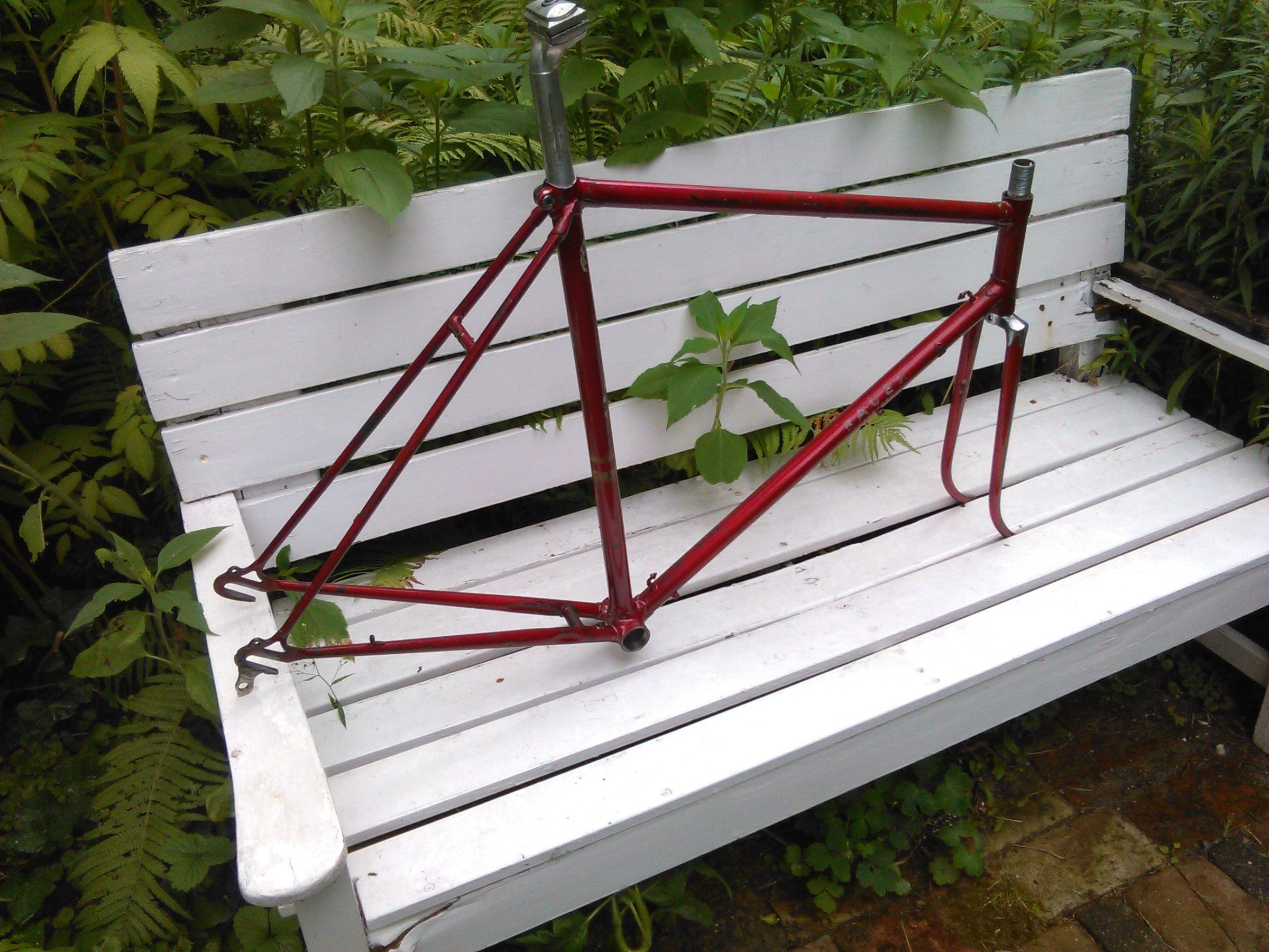

Den Rahmen habe ich gereinigt.
Owatrol behandlung und Wachs dann später.
Auf der linken Seite an der Tretlagermuffe ist ein spalt bzw. es fehlt das Lot.
Hier brauche ich mal eine Spezialtinktur von euch.
Der Steuersatzschale sieht nochmal die Messingbürste.
Das Bauerschild habe ich abgebaut.
Vier Löcher gebort und dann gab es doch nur zwei Nieten.:rolleyes:
Edith Zwei wagerechte Löcher waren unter dem Steuerkopfschild verborgen.

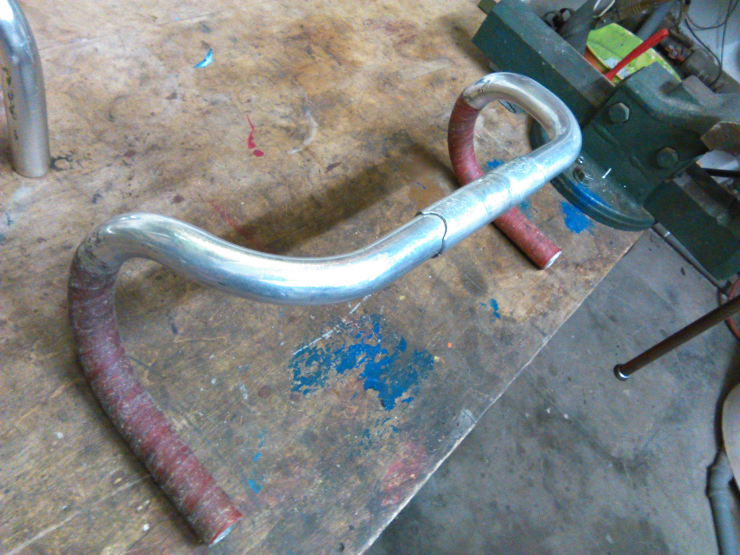

Dieser Lenker von 58.
Da brauche ich noch einen passenden Vorbau mit 27 mm Klemmung.
