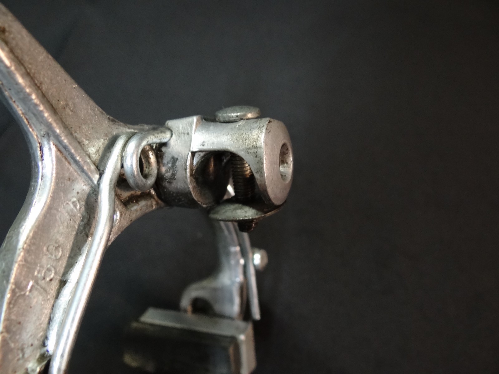

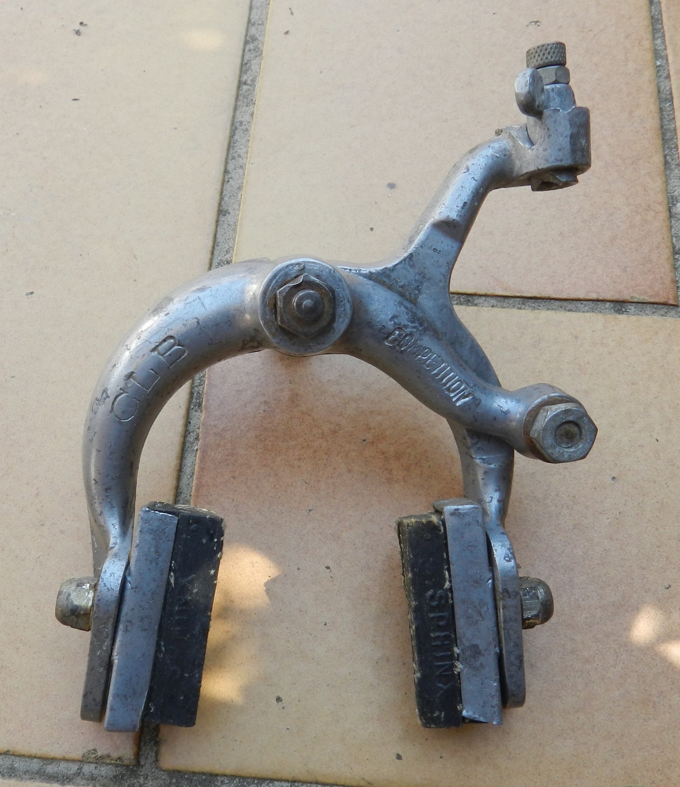

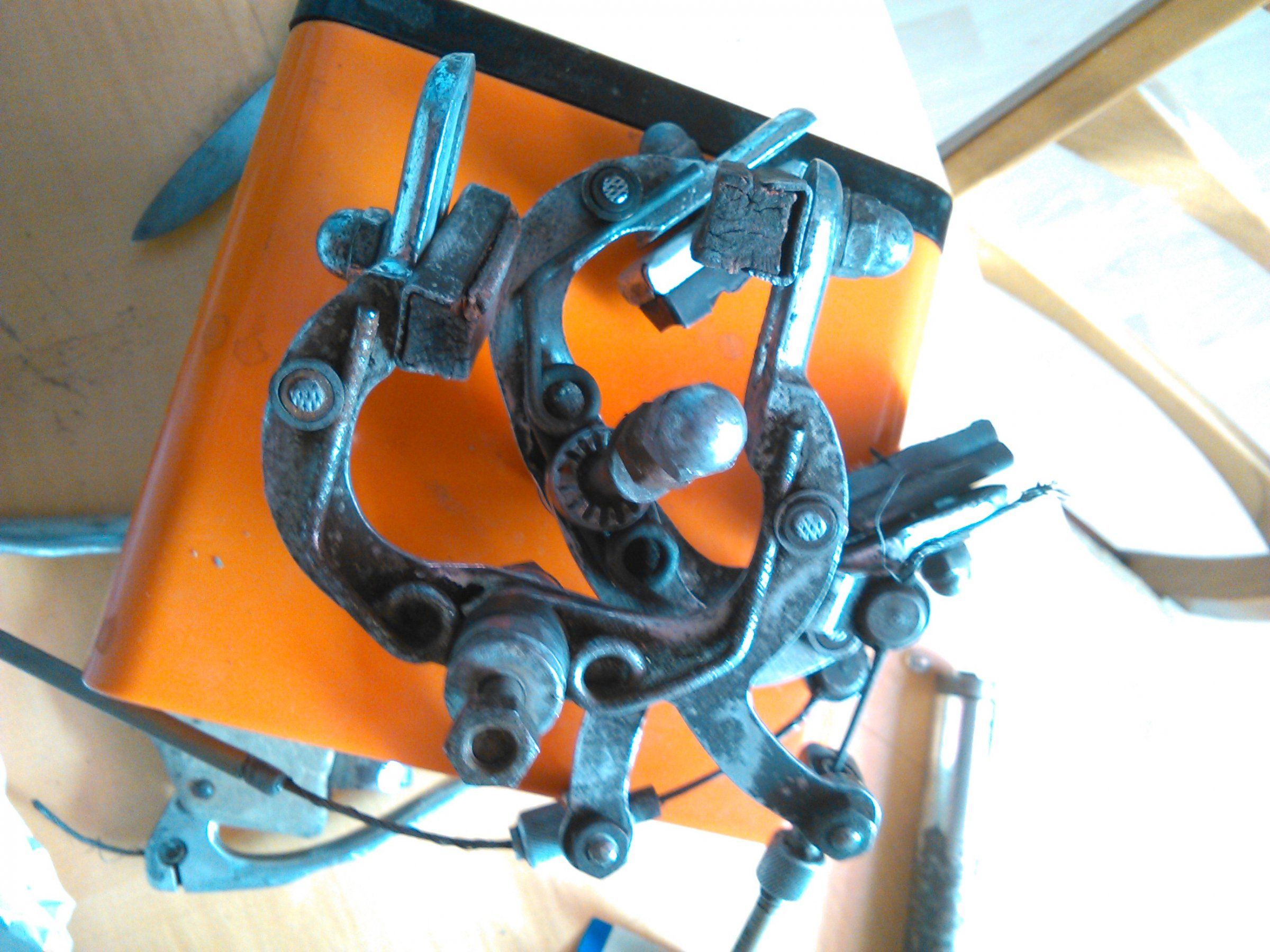

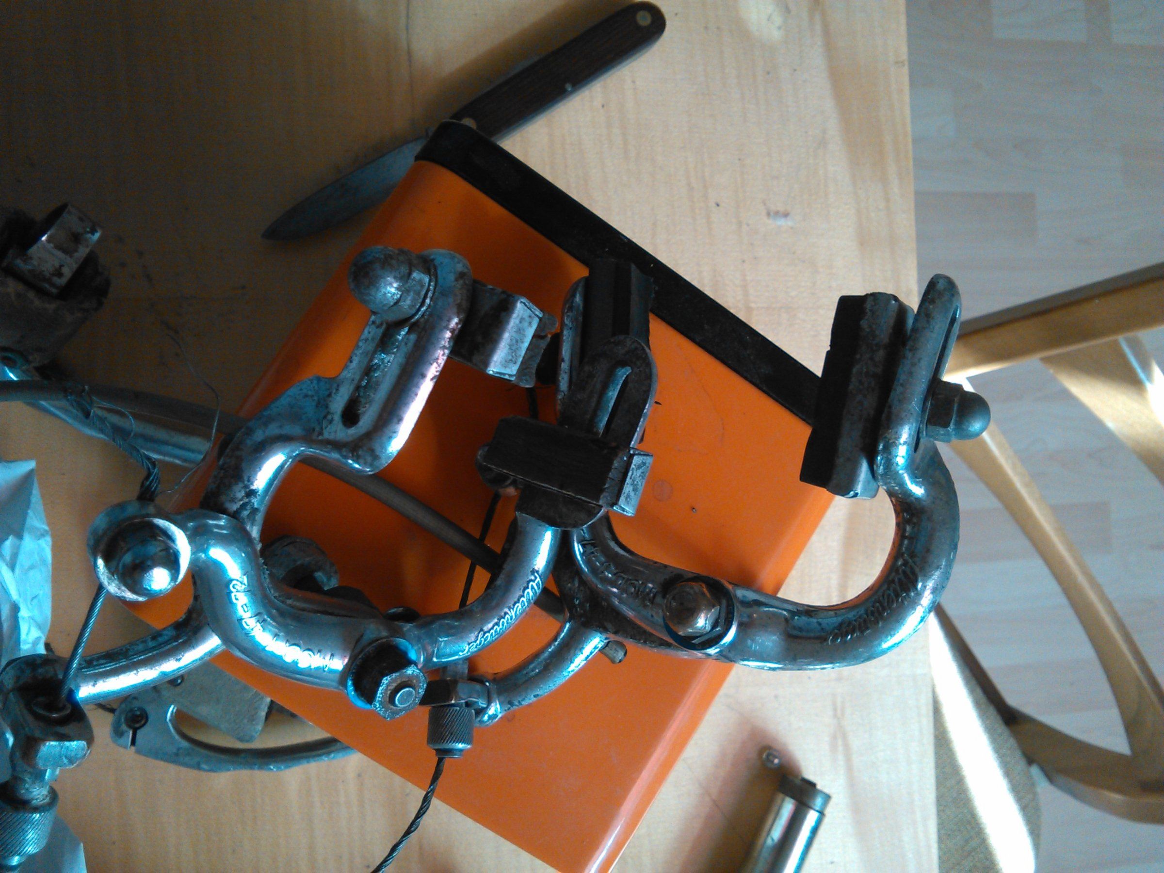

Die CLB Competition machen auch was her
Magst Du bei denen mal das Schenkelmaß von/bis feststellen?
Dei CLB gab es auch für 650B, die Competition aber eigentlich nur für 700c. Sie taucht auch häufiger mit der Bezeichnung Competition 700 auf dem Bremsarm auf.
Aha? Ich meine kürzlich wurde hier mal ein Zusammenhang zwischen der Bezeichnung (650, 700...) und der Schenkellänge hergestellt? Nach 70mm sehen die hier nicht aus...
Sind nicht meine CLB kann dir aber einen Link senden wenn du magst.
Hier meine Infos über CLB Competition
CLB also made a range of basic side pulls model 650, 700, 800. The larger the number, the bigger the drop.
CLB took on both these Lam innovations. Their top product in the 40’s/50’s was an alloy side-pull available in two depths:
standard (46 to 63mm), the Competition and short (35 -54), the oddly named Hi Life. Of all the alloy brakes of the period they are the most effective, a fact I attribute to the thickness of the arms and the quality of the alloy which reduced flexing. The brakes soon became a favourite with top racing cyclist in France and BLRC riders in this country. CLB brakes were offered as an option by Paris and Stallard, to name but two of the more progressive builders. The Competition/High Life have a distinctive profile, a unique quick release with a cable adjuster and brass bolts (see images below). A variant of the Competition was the Professional, introduced in the mid 50’s.
http://www.classiclightweights.co.uk/components/clb-griffith-comp.html

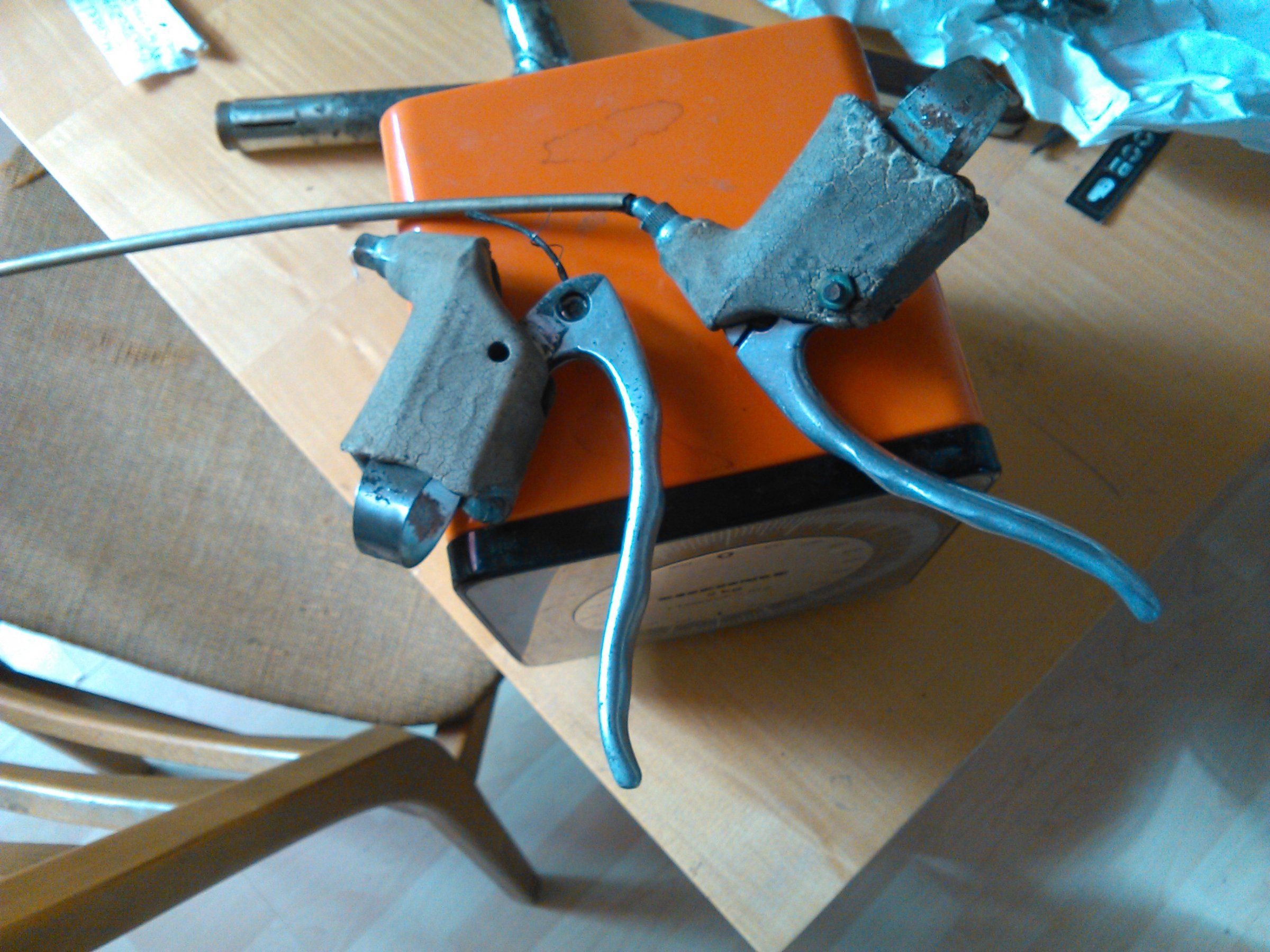

Die nächsten Patienten liegen zur Re - Animation bereit .

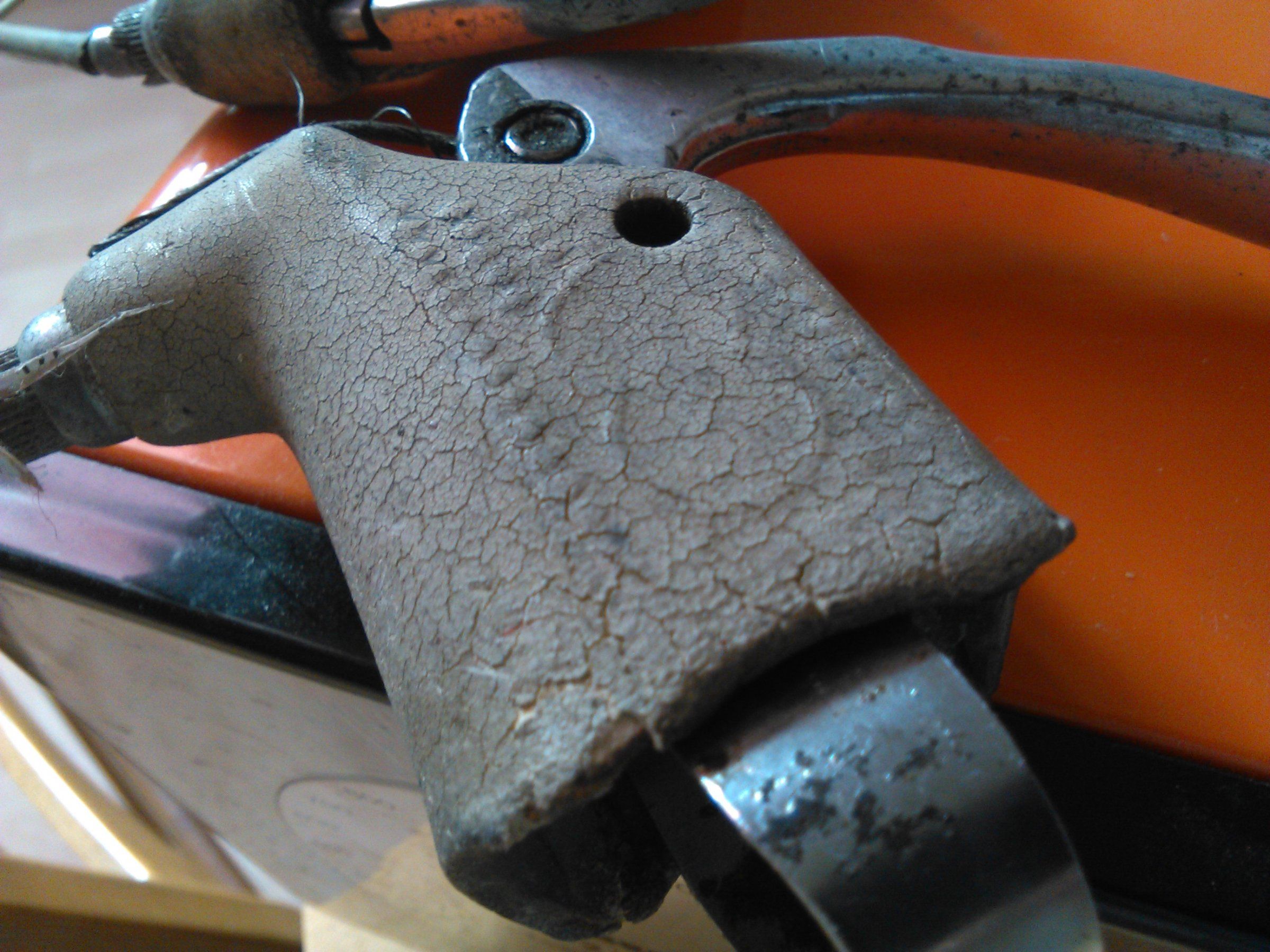

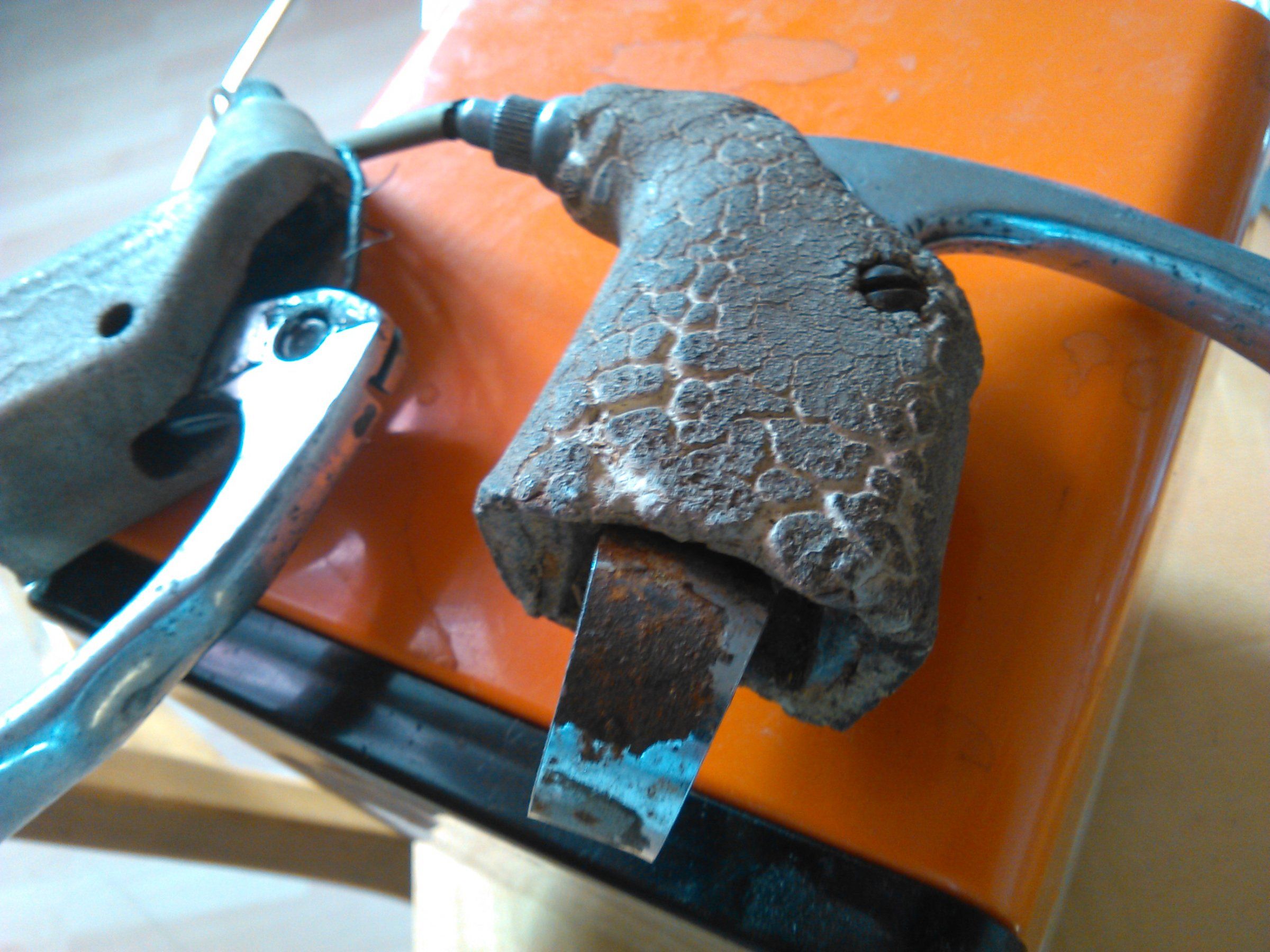

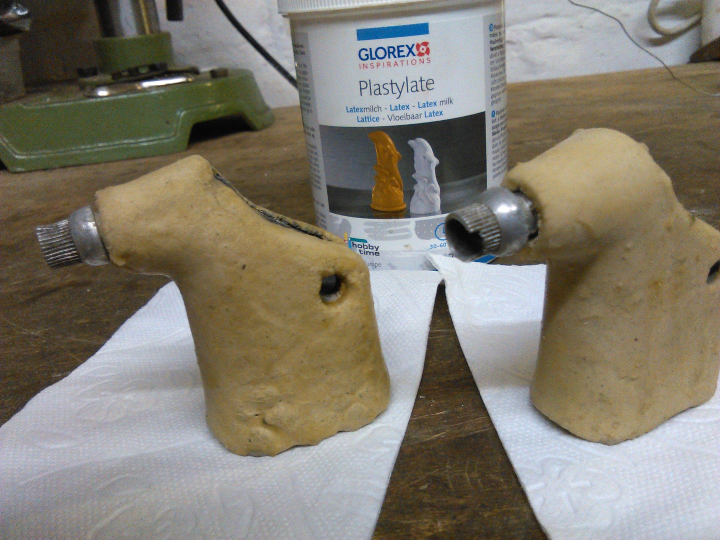

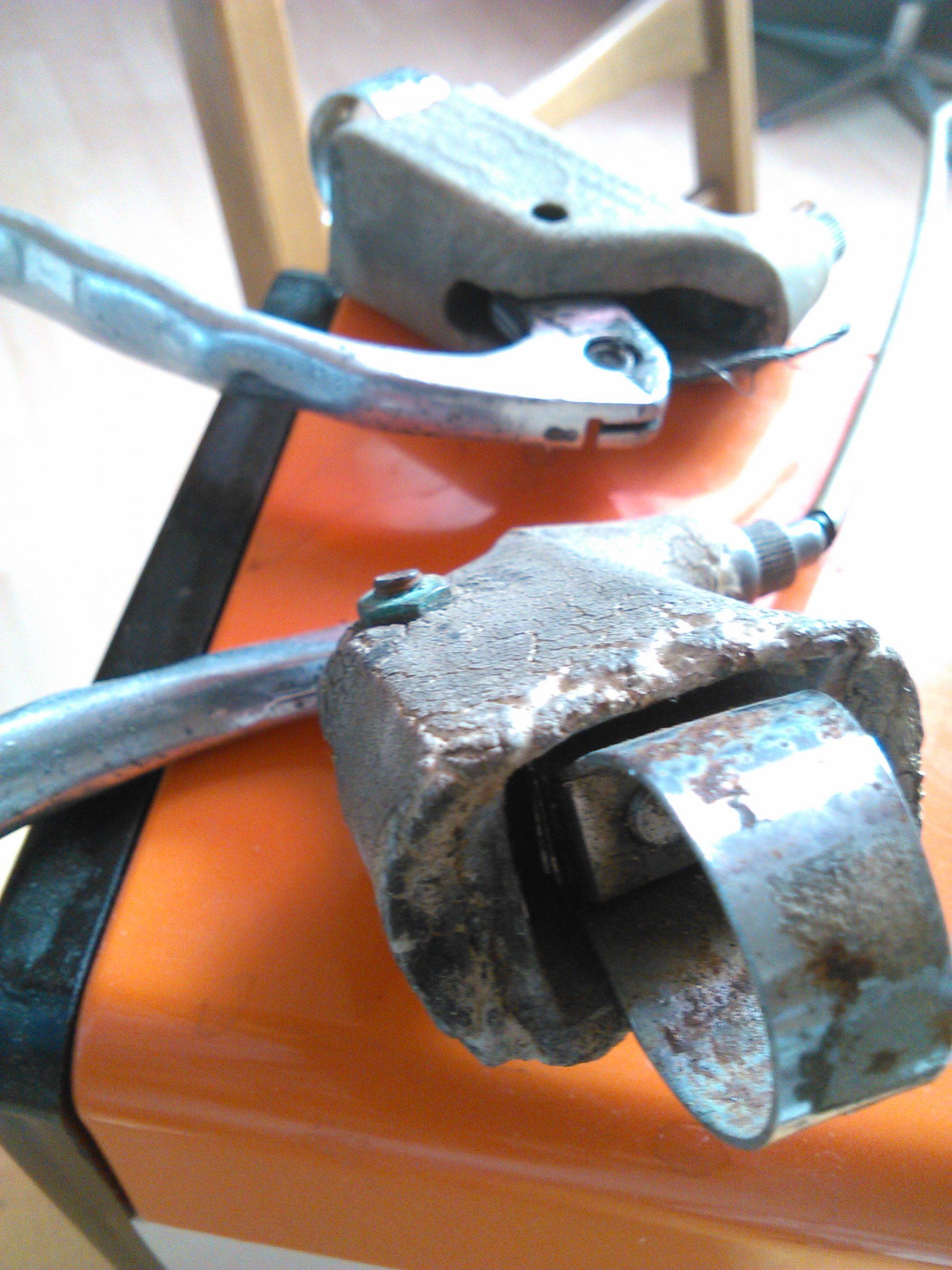

Die Griff"gummis" sind noch exellent abgesehen davon das sie kaum noch elastisch sind,
sondern einen festen und robusten Zustand erreicht haben. Nichts pulvert ab oder zerbröselt.
Also gute Chancen für eine kleine und vorsichtige Aufarbeitung mit vorvulcanisierte Latexemulsion.
Damit werde ich nach dem reinigen die groben Risse behandeln und einen ganz dünnen vollständigen Überzug aufbringen.
So die Theorie.
Werde dabei so wie hier https://www.rennrad-news.de/forum/threads/altenburger-bremshebel-restaurieren.133675/#post-3447041 von @radltandler beschrieben vorgehen möcht aber nicht so einen dicken Überzug.

Ich habe die "Gummis" nur mit Seife gereinigt und die werden nicht mehr elastisch.
.http://www.chemieonline.de/forum/showthread.php?t=198587
Gummi ist ein recht allgemeiner Begriff für verschiedene Arten von vernetzten Polymeren.
Photooxidative Alterungsprozesse können zum einen noch vorhandene Doppelbindungen betreffen.
Dabei gibt es die Möglichkeit der Allyloxidation,bei der sich Hydroperoxide in Nachbarstellung zur Doppelbindung bilden(vgl. Autoxidation von Fetten).
Auch 2+2-Cycloaddition zwischen gegenüberliegenden Doppelbindungen zweier Polymerstränge ist zu beobachten(->Versteifung, Versprödung).
Die bei der Vulkanisation gebildeten Di- und Polysulfidbrücken können mit der Zeit oxidiert werden,wobei sich Sulfinyl-/Sulfonyl-Gruppen bilden,die durch Nucleophile gespalten werden können.Auch durch dies Spaltung verliert das Gummi-Polymer an Elastizität
Damit meine nicht zerbrösseln schütze ich sie nur mit einer dünnen Überzug.

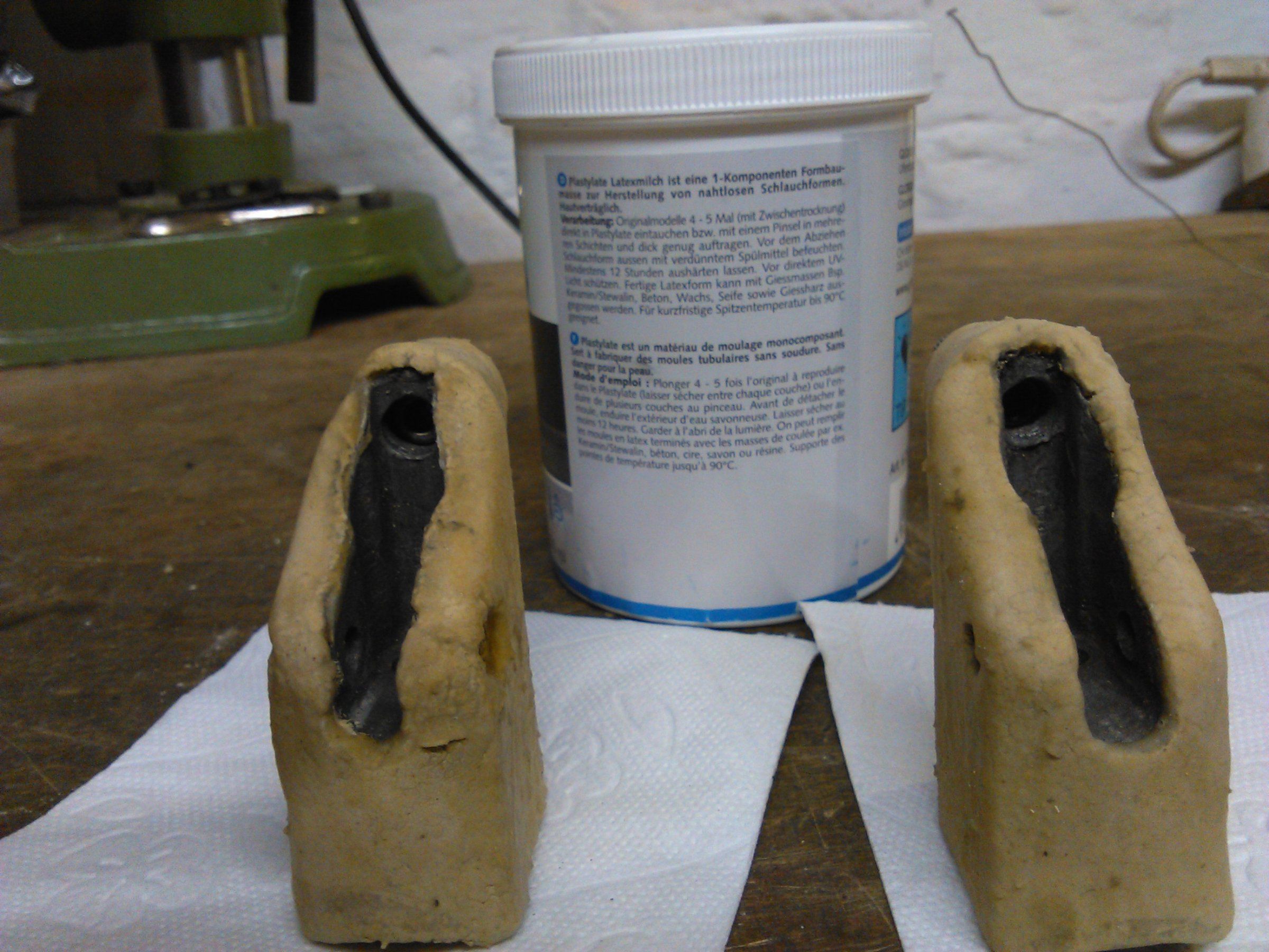

das gibt es in kleinen Mengen im Bastelbedarf Latexmilch/emulsion kommt aber erst im Herbst wieder frisch auf die Ladentheke.
Die NODEENBASUSPREANI macht sich bereit für die Zielgerade.
3 mal dünn aufgetragen und zwischendurch trocknen lassen.
Das hälte eine weile und kann je nach Zustand wiederholt werden.

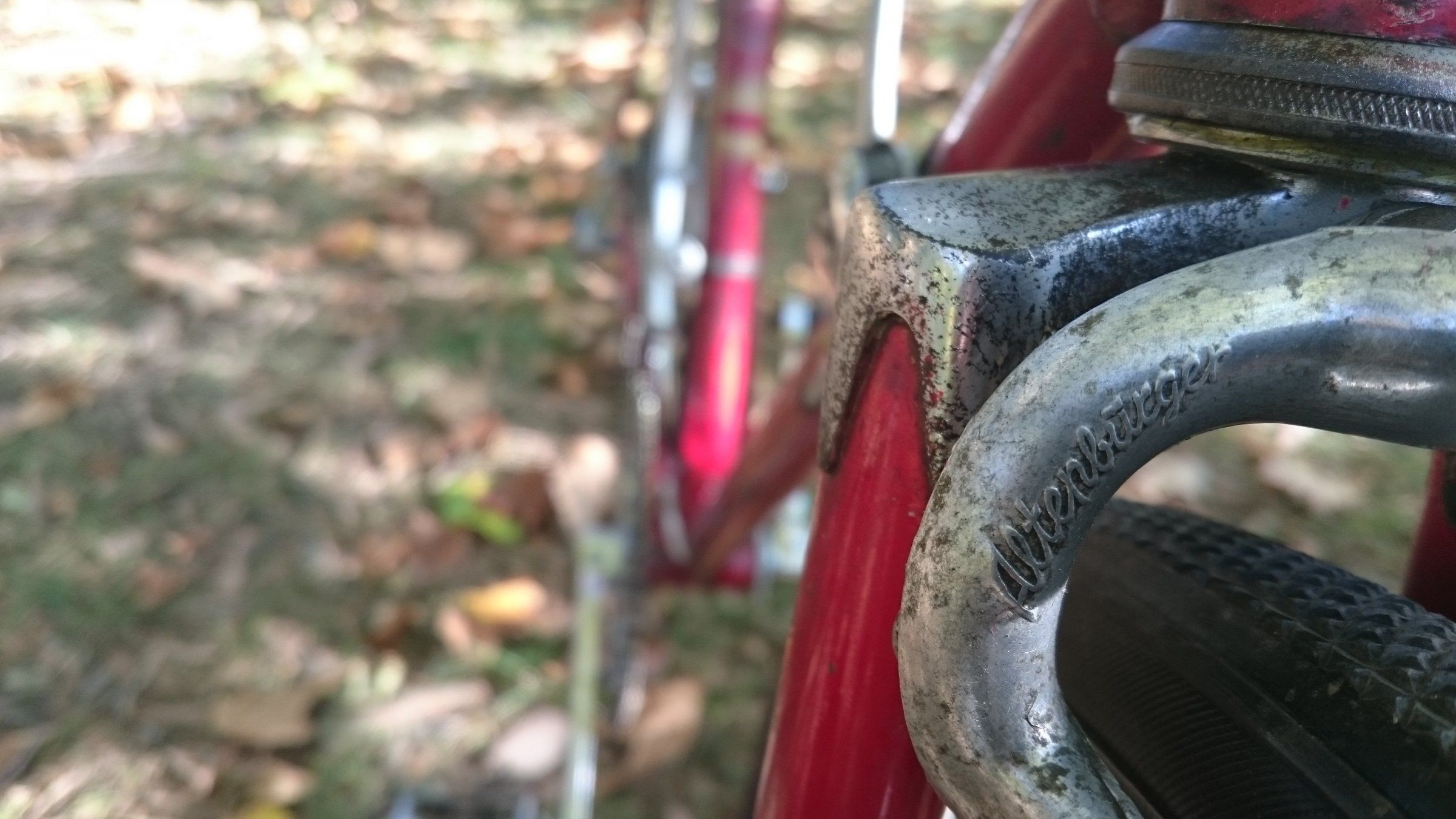

Die Altenburger Griffehebel hatten mal eine Gewinde und wurden mit 2 Madenschrauben gegeneinander auf die Griffkörper geschraubt.
Ich habe sie jetzt mit durgehenden Schrauben und Mutter befestigt.
Das geht so nicht.
Werde ein nächst größeres Gewinde in die Griffe schneiden und Madenschrauben reischrauben.

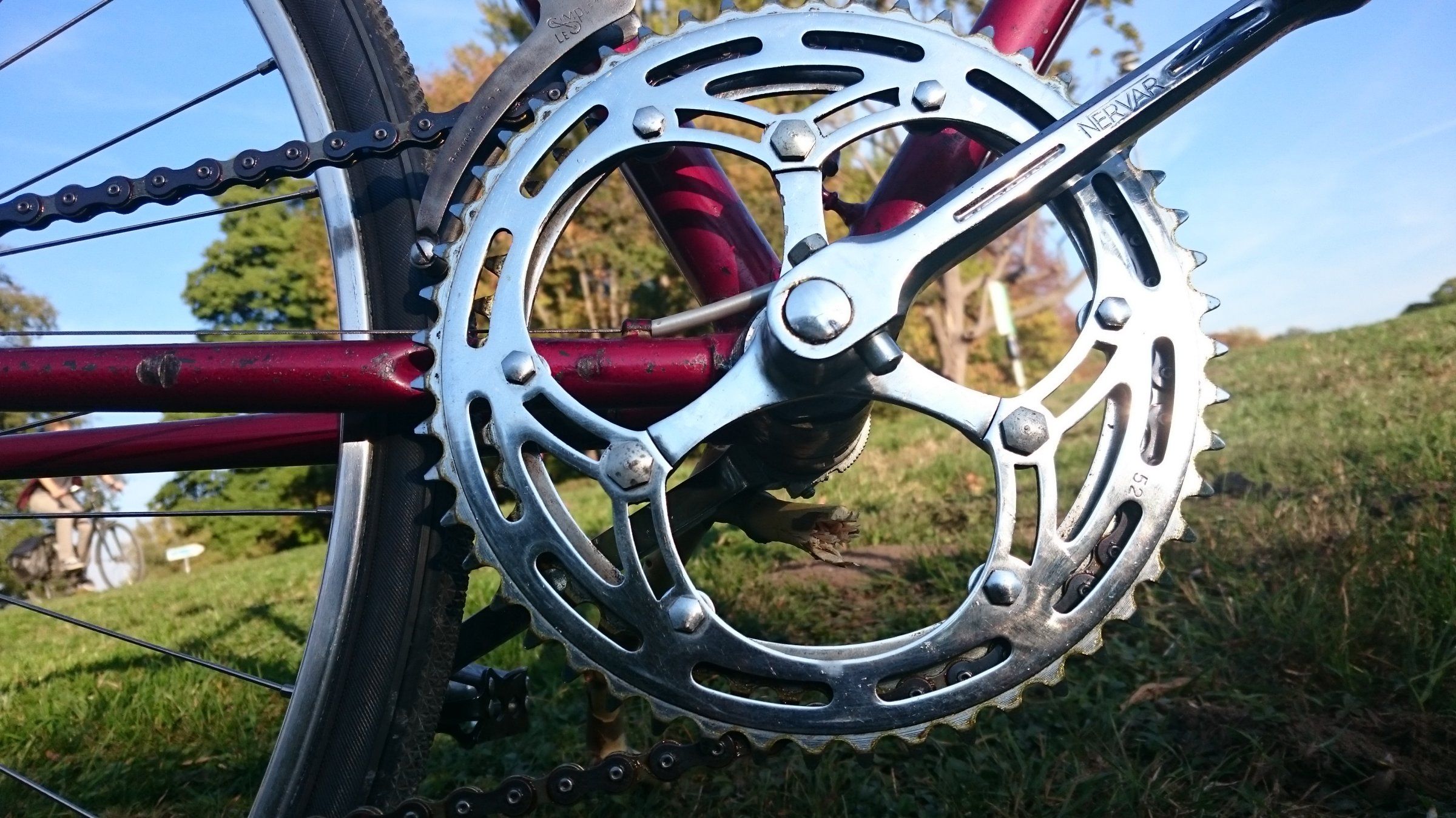

Eine Nervar Kurbel mit 52/45 Kettenblatt ist verkeilt.

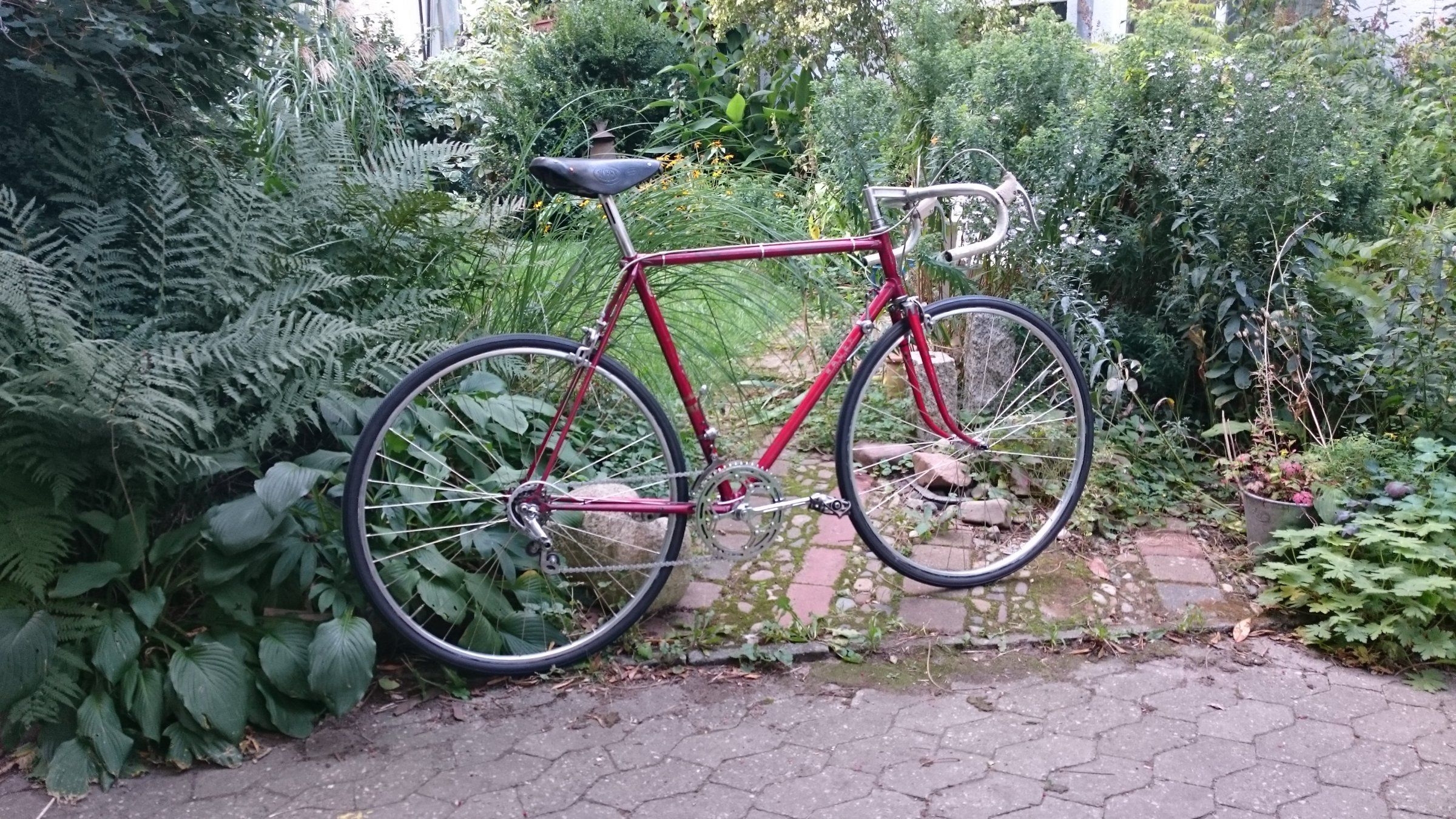

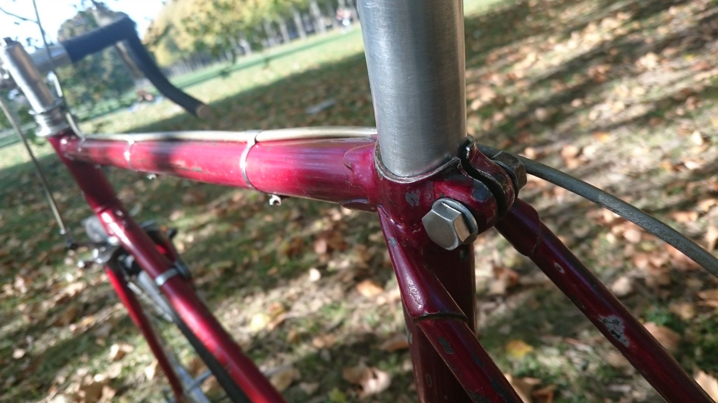

Nee ich meinte schon den Rahmen/Lack aber der ist
kein Schrott:D nur ein optisch dem Alter und Nutzung ensprechend schlechter Zustand:rolleyes:.
Damit meinst Du dann ohne Zweifel ein anderes als das weiter unten, richtig?
Ist das die pucklige (picklige?) Verwandschaft von dem hier?
Anhang anzeigen 596931:rolleyes::bier:

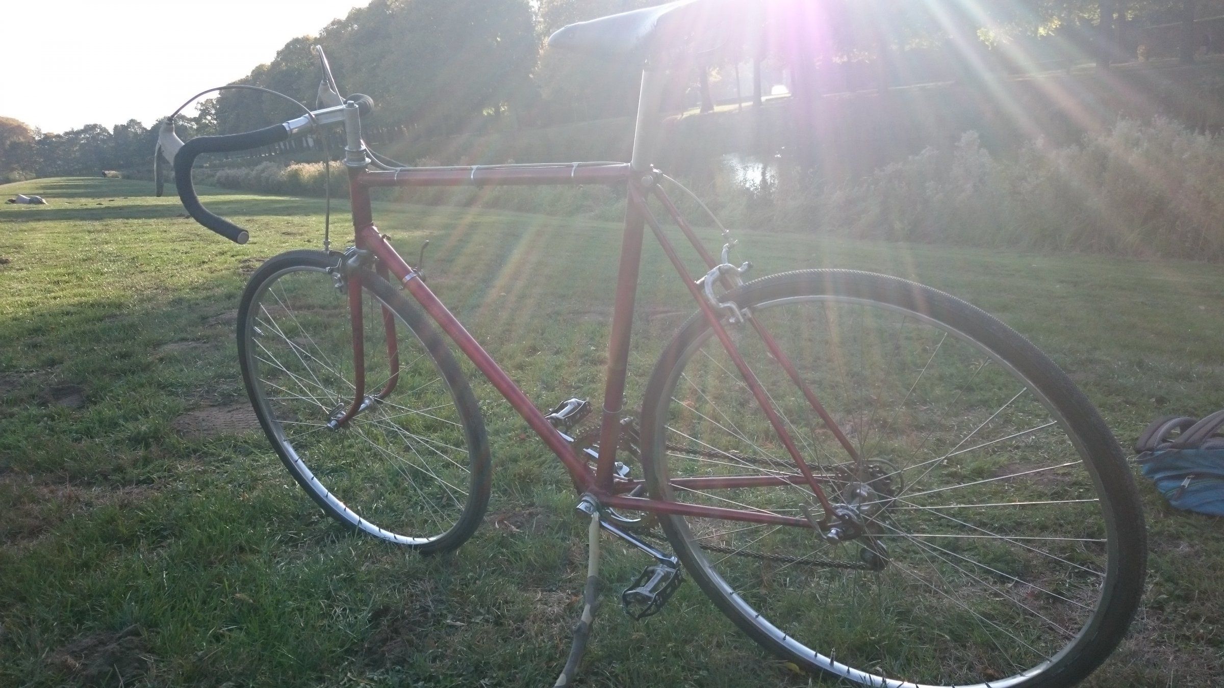

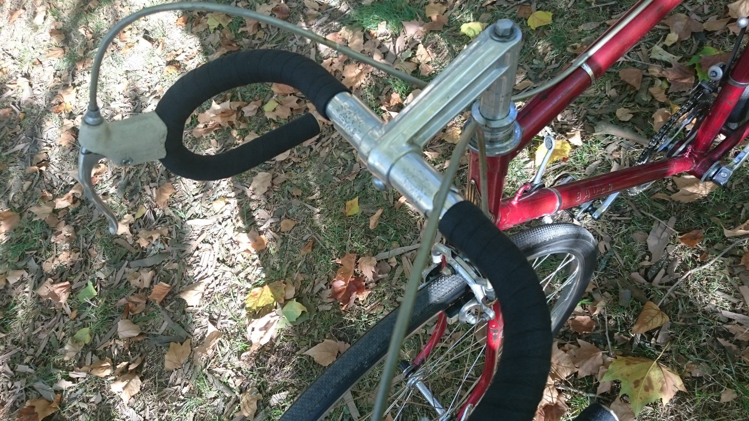

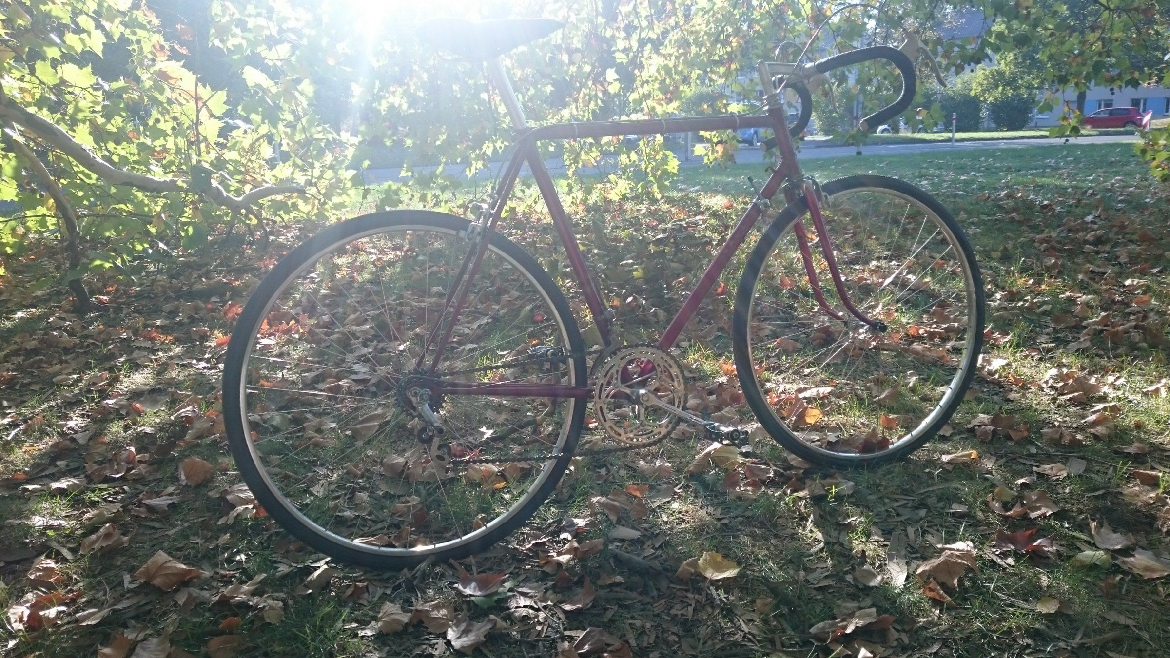

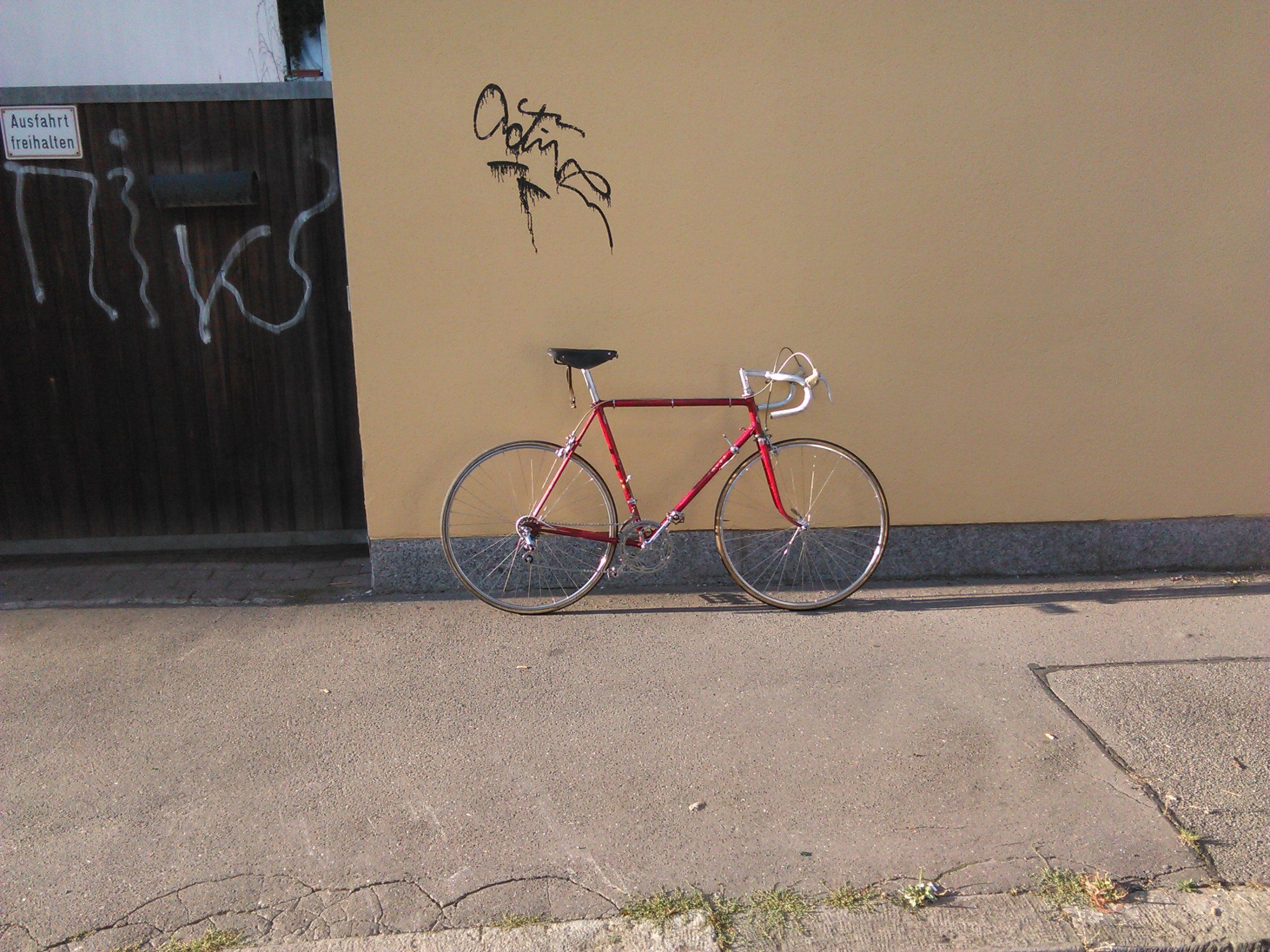

Weiter gehts.

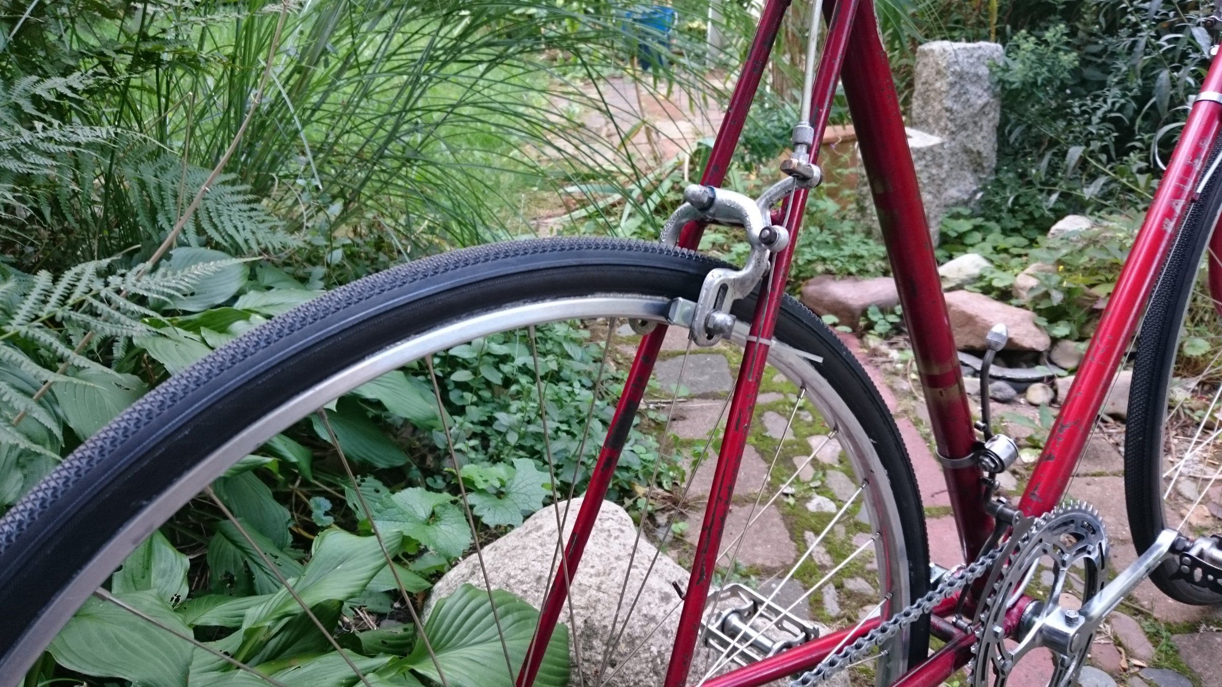

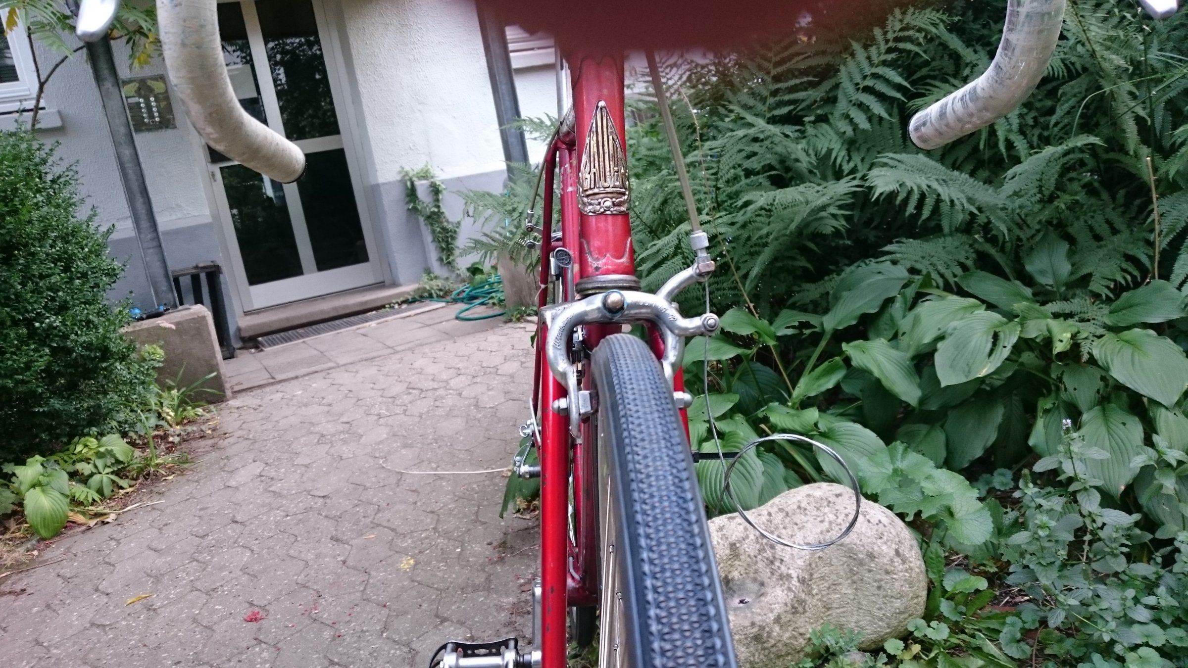

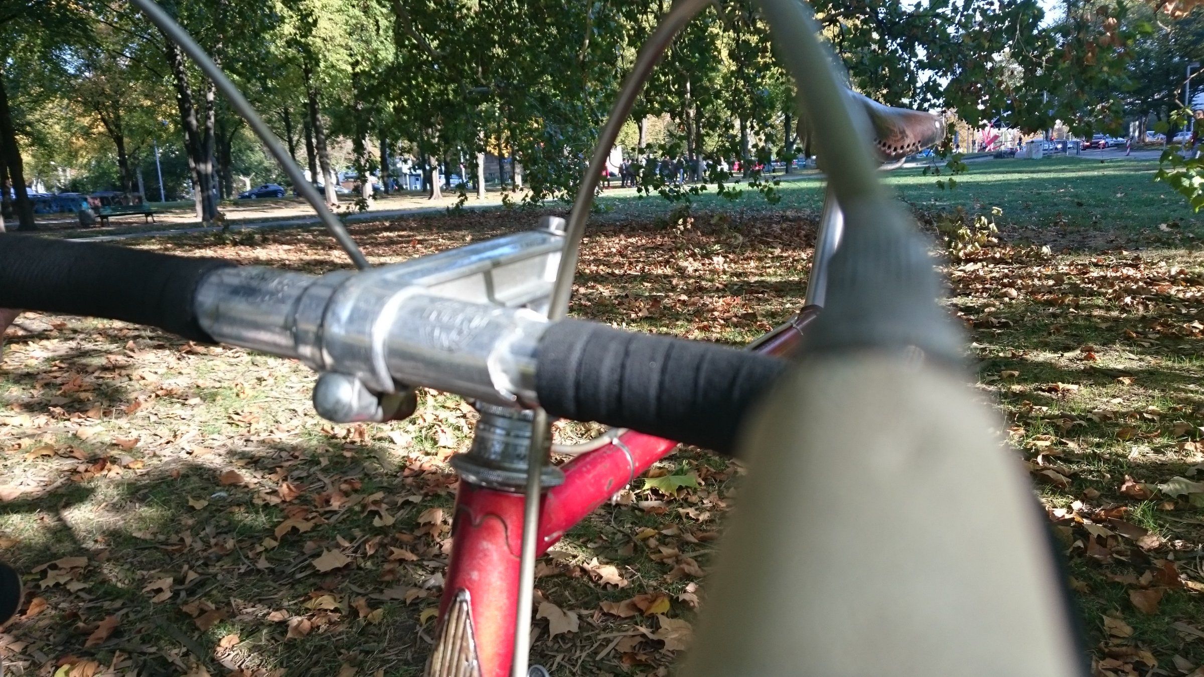

Es macht einen riesen Spaß auch auf Schotter und Kopfteinplaster mit den dicken 28mm Pellen.
Schwarzes Lenkerband gewickelt und die Bremszüge oben rum verlegt. Unten rum stören sie zwar nicht wie oben aber schleifen und verklklemmen immer am Steuersatz zumindest der für hinten.

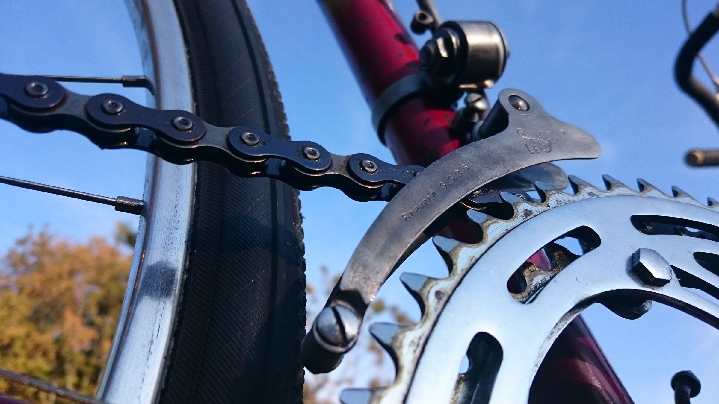

Eine neue Wipperman Kette die ist in so richtig altem rotbraunem geschmiere eingelegt war ist drauf. Die habe ich mit Balistol abgewischt.

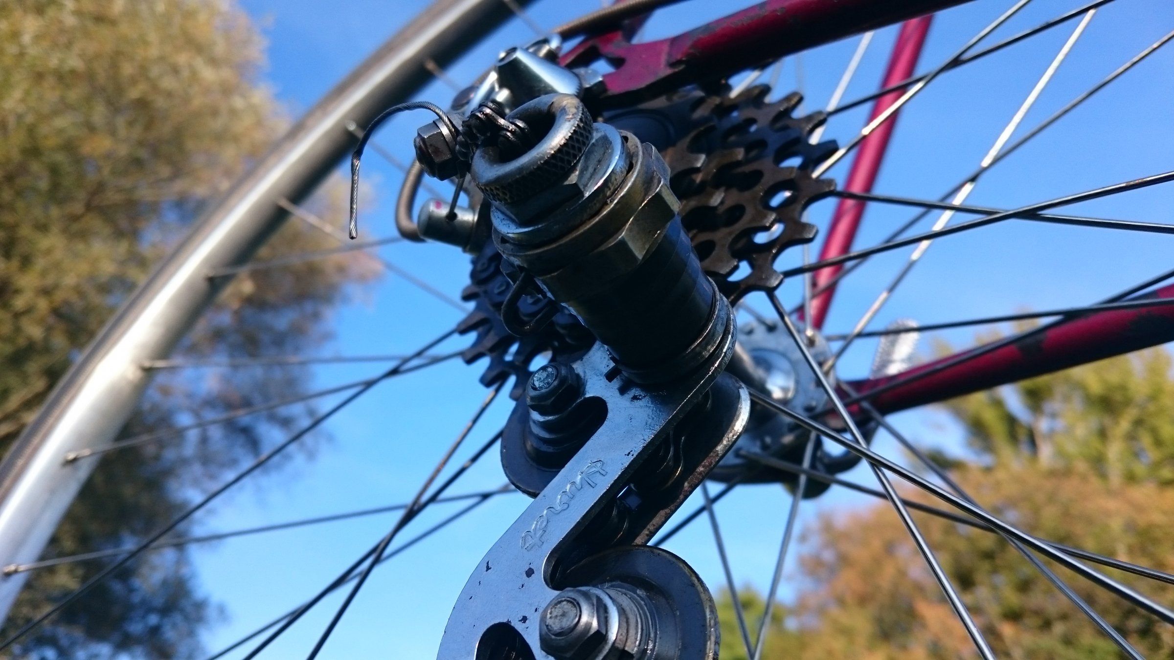

Kettenlänge solala kürzer geht sie nicht wegen groß-groß 52/24 bei klein- klein 45/14 baumelt sie arg.Die Kette fällt bisher aber nicht runter.
Ich fahre groß schalte wenig das macht die dicken Beine.:rolleyes:
Das Schaltwerk ist mit 52/45 14/24 ausgereizt.

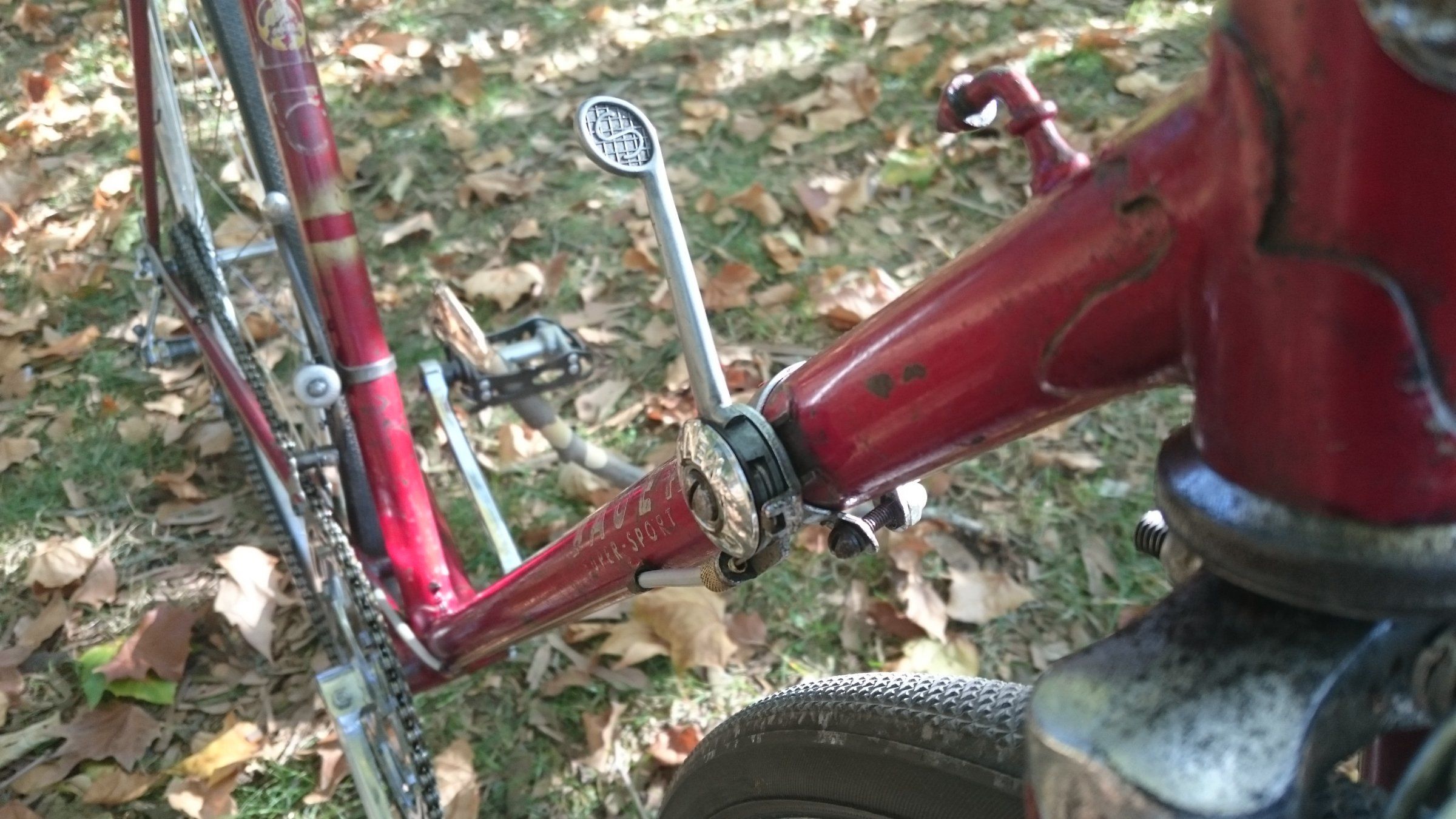

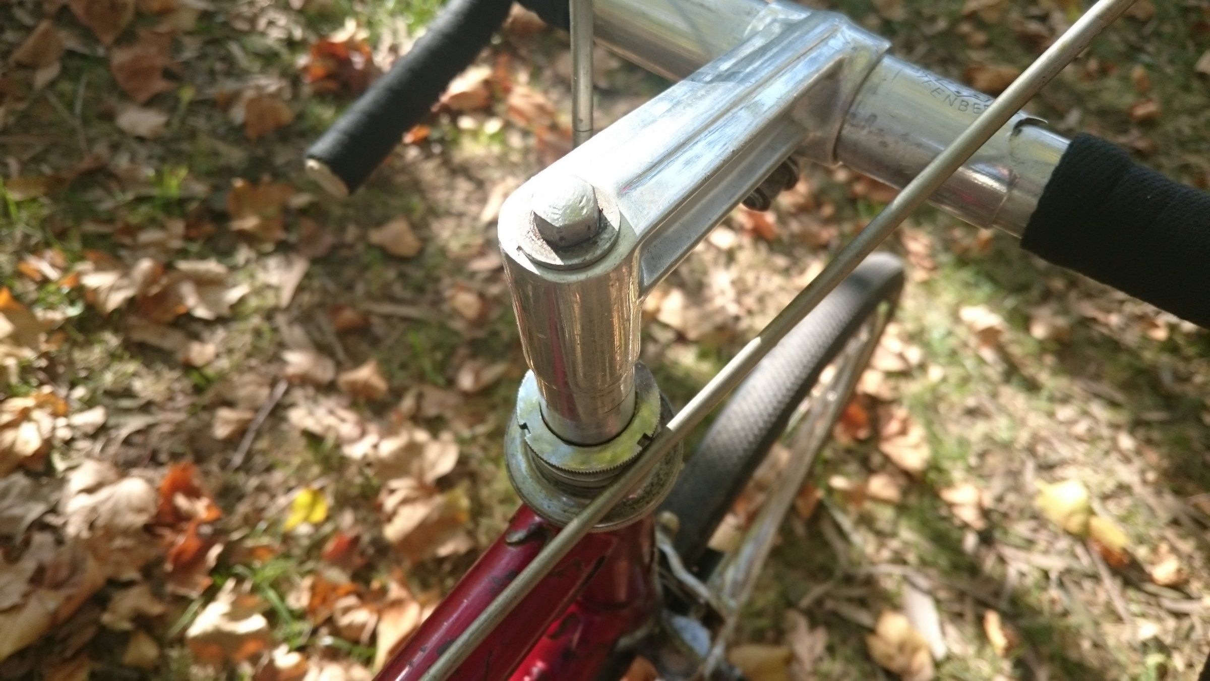

Noname Alu-Stütze 26.6 mm bischen angeschliffen und mit Stahlwolle mattgerieben.
Bei den Pedale Haken und Riemen sieht es mau aus.
Die eingeschraubten sind Ok. aber ich denke nicht aus der Zeit.
